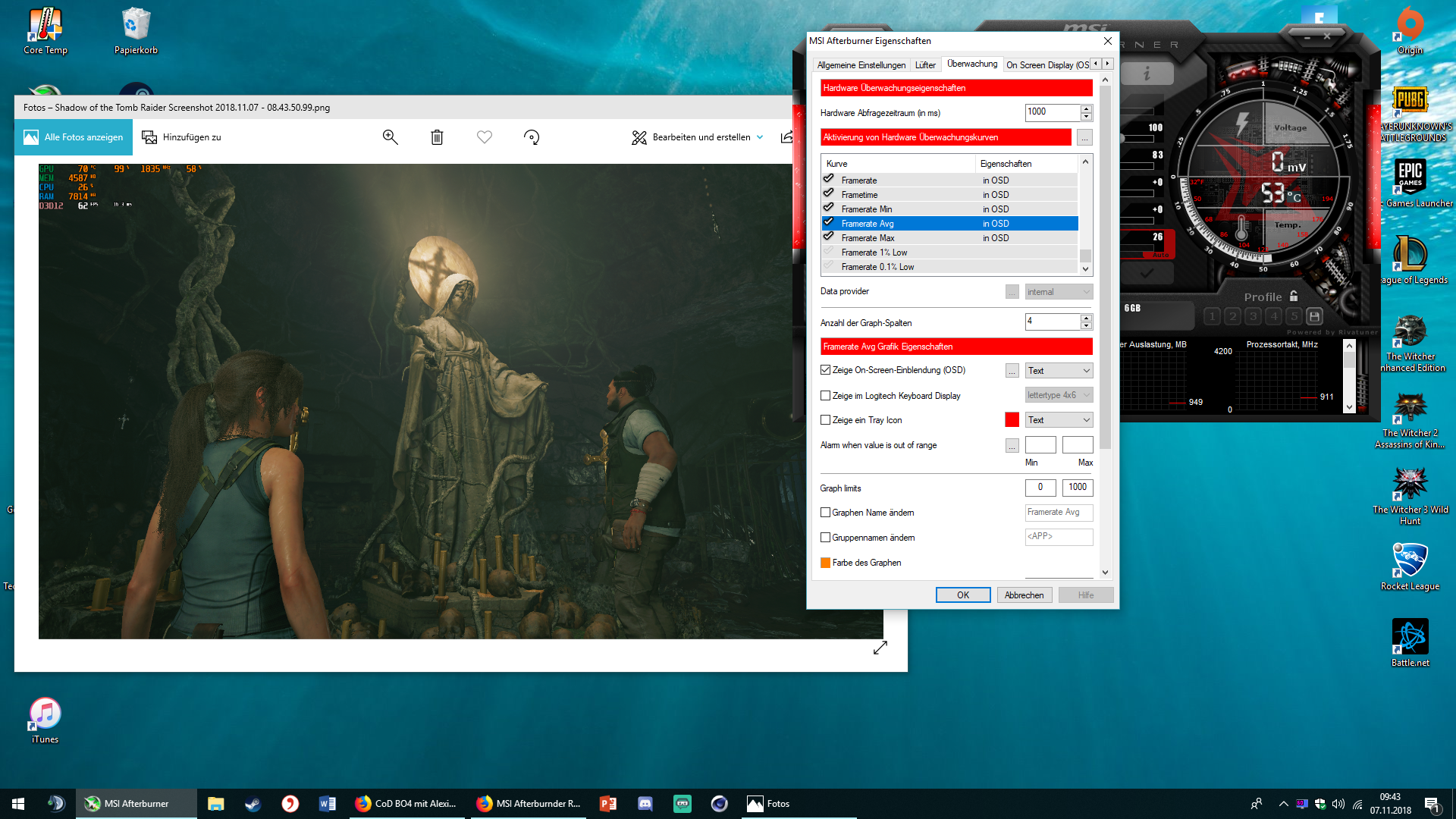

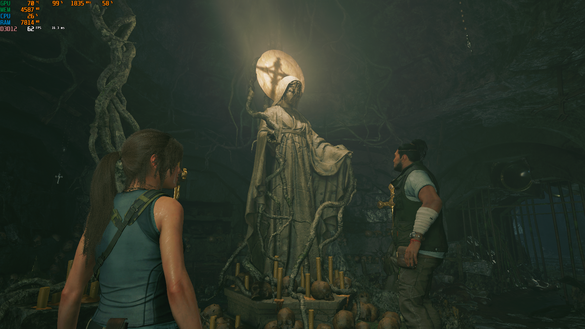

ich habe das Problem, dass bestimmte Parameter einfach nicht angezeigt werden.
Beispielsweise AVG fps. Der Haken ist bei "Zeige on-screen-einblendung" drin, aber iwie klappt es nciht und es werden nur ein paar Parameter angezeigt.

Da ist zu sehen, wo die haken sind, aber angezeigt wird nur dass was man auf dem anderen Bild sieht.

Ich glaube die avg min may 1% low und 0.1%low Werte werden erst gezeigt, wenn du den Benchmark Modus vom Afterburner nutzt.
Wäre sonst auch recht unsinnig, wenn die Werte schon aufgenommen werden, während du im Menü, oder im Ladebildschirm bist.
Auch sind min und max eher sinnlose Werte. die 1% low und 0.1% low sind deutlich zuverlässiger und wichtiger.
