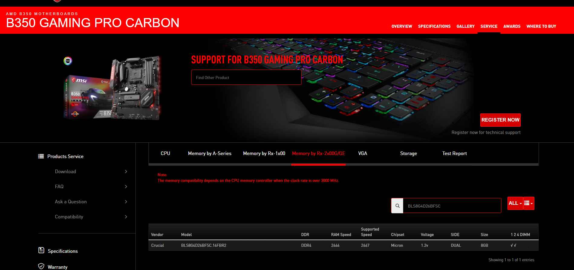

Ich habe den Verdacht das der RAM das Problem ist. Er steht bei dem Board nicht auf der Kompatibilitätsliste und auch auf der Crucial-Webseite ist er als nicht kompatibel für das Board gekennzeichnet.

Laut MSI wird dein Speicher unterstützt, also liegt der Fehler anders.
Ich schätze aber, du wirst beim Kauf des Speichers nicht geguckt haben, ob er in den MSI Listen auftaucht, sondern weil er irgendwo empfohlen wurde oder toll aussieht oder sonstige Gründe.

Unter unterstütztem Speicher für Ryzen 2*00G/GE ist mein Speicher drin, nur nicht bei der Ryzen 1*00er Liste. Der Speichercontroller in den 2*00G-Modellen ist doch ein anderer und soll verbessert worden sein oder irre ich mich?

Ich habe mir in der Zwischenzeit neuen Arbeitsspeicher bestellt. Dieser ist wieder von Crucial und nennt sich BLT8G4D26AFTA (1x8 GB, 2666 MHz, Dual-Rank). Dieser ist in der Kompatibilitätsliste meines Mainboards gelistet. Habe mir das 2x8GB Kit davon bestellt, nennt sich dann BLT(2C)8G4D26AFTA.
