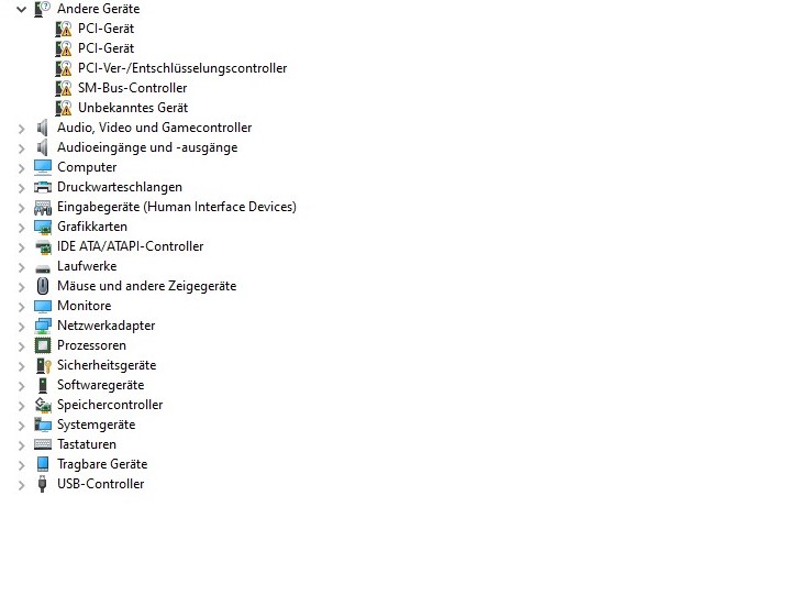

Ich habe hier mal ein Screenshot von meinen Gerätemanager wie er ausschaut wenn Windows 10 frisch installiert ist.
Ich weiß nicht was das PCI Ver/Entschlüsselungskontroller sein soll
und das unbekannte Gerät weiß ich auch nicht ...die sind nach dem Windows update und/Chipsatz Treiber ...weg

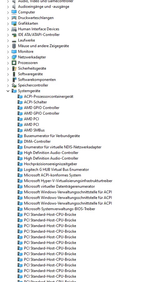

Und so schaut es jetzt aus
na zumindest sieht der gerätemanager jetzt "sauber" aus.
