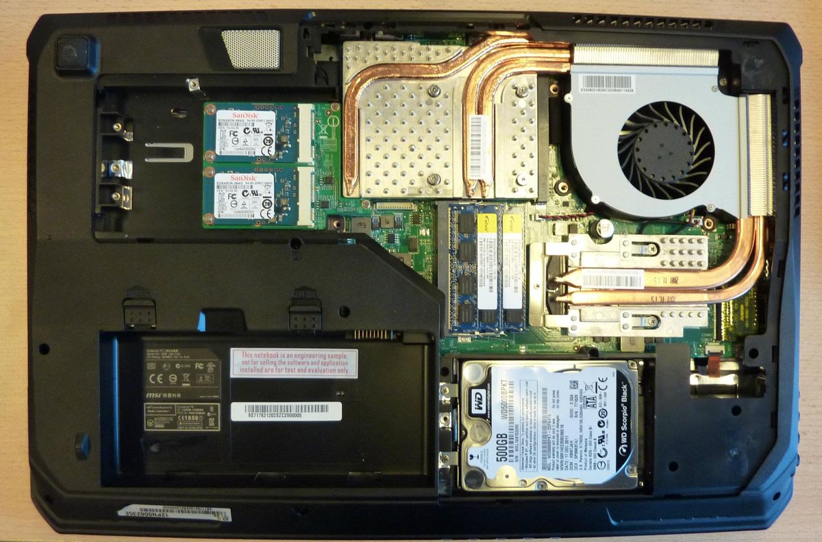

Sehr gut zu warten? Wenn die Klappe durch ein Garantiesiegel blockiert ist? Habe hier ein Bild wies innen aussehen sollte: msi-gt70-super-raid-1.jpg

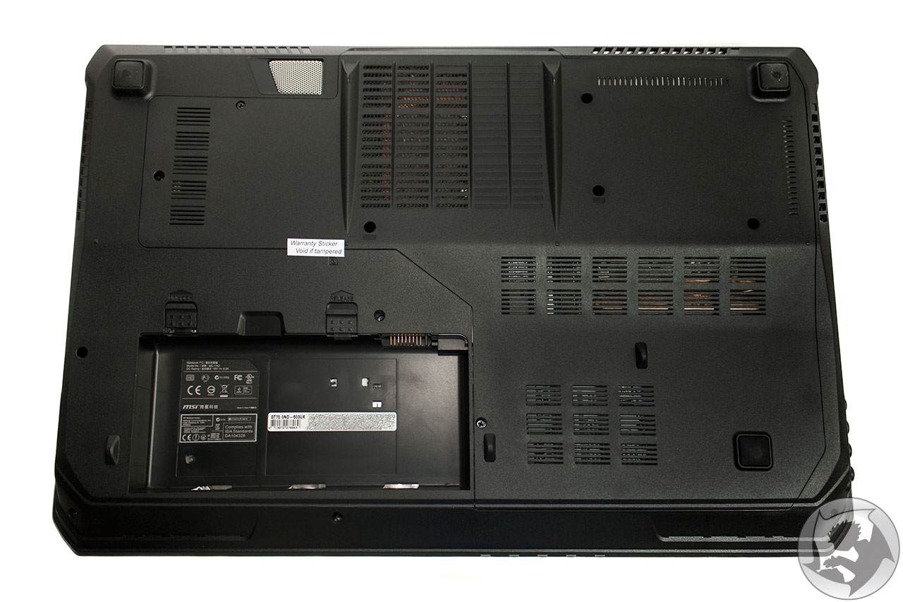

Hier ist ein Bild von einem anderen GT mit dem Siegel:
MSI hat sich dazu schon offiziell geäussert, siehe hier: http://msi-forum.de/index.php?page=Thread&threadID=91669
Kurz und knapp, du kannst das Garantiesiegel aufbrechen, die Garantie bleibt bestehen.
Das Bild was du gepostet hast, enspricht nicht dem von dir bestellten, denn bei dir fehlt der mSATA Adapter im 2. HDD Schacht (neben der Grafikkarte). Du kannst nur eine normale SSD verbauen, 2.5".
Vielen Dank, das mit den 2 Slots ist mir klar, habe nur kein anderes Bild gefunden.
