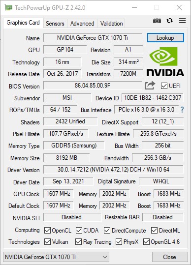

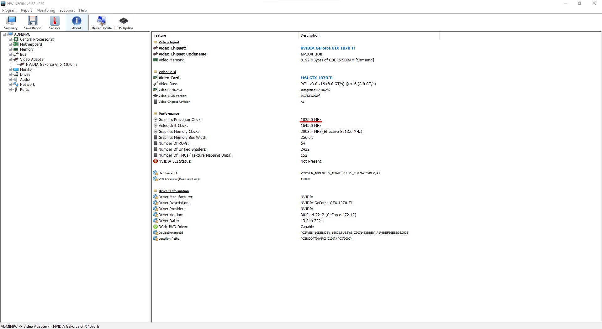

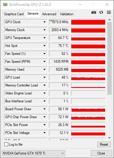

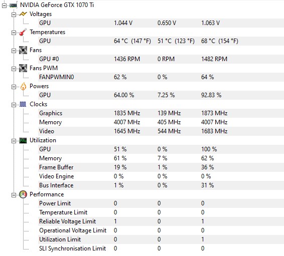

habe mir heute o.g. Graka gebraucht gekauft, eingebaut, alte Grafiktreiber runter, neue Grafiktreiber installiert, und habe mich dann auch gleich ans Gaming gemacht, sowie Diagnosetools (HWMonitor, GPU-Z) im Hintergrund angehabt. Dann o.g. "Problem"
... Habe ich was übersehen?
Wurde die Karte ggf. durchs Grafikkarten-Bios übertakten?
Danke

ja - solange Temperatur und Powertarget passt

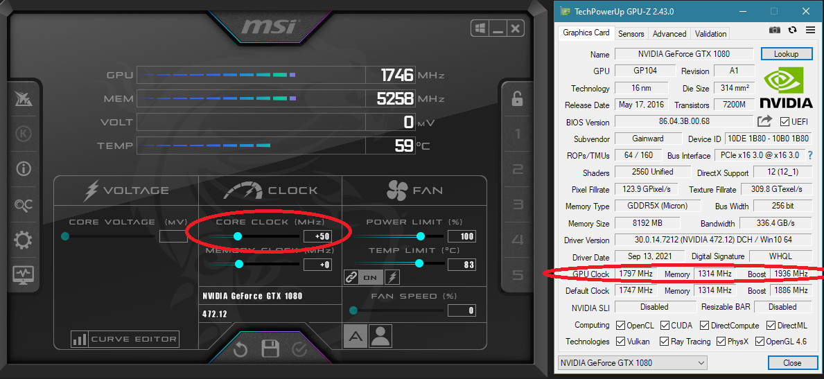

shot 3, unten rechts, "boost"
im prinzip kannst du voltage und power limit in afterburner voll aufdrehen, vermutlich wirds aber crashes geben unter last, beides begünstigt theoretisch (praktisch eben nicht unbedingt) eine höhere maximale und avg. boost frequenz, was der chip in den meisten fällen nicht (stabil genug) auf die kette kriegt.

Da steht aber auch laut Screenshot 3, unten rechts "boost" 1638!
Ich habe aber ein Boost durch "Nvidia GPU 2" von 1873,
also fast 200Mhz mehr :)

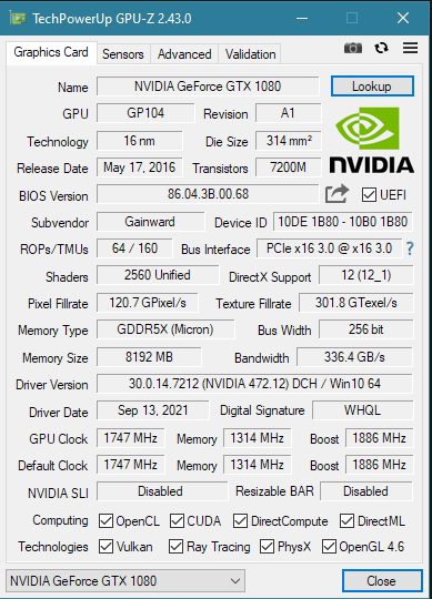

...hier meine Gainward Phoenix GTX1080 in der "GLH" edition (goes like hell they said...woaaah) ... zumindest taktet sie tatsächlich hoch und hat nicht nur einen pseudo badass klingenden namen ;)
out of the box/werkseitiger oc ist dies unten, der von GPUZ erwartete boost liegt bei ~1940 wenn ich power und voltage aufdrehe, und taktet ingame dann bis zu 2050 mhz :)

@k1xxlikeamule
Ich weiß echt nicht, wo du diese Zahlen siehst :D
Bei dir steht unter "GPU Clock" 1747 Mhz.
Unter "Boost" 1886 Mhz.
Wie kommst du also auf ~1940 Mhz?
lies es nochmal durch, is früh, ich weiß ;)
die obere reihe, also rechts von "gpu clock", erhöht sich wenn du per afterburner o.ä. mehr core oder mem clockspeed erlaubst, ist quasi eine offset funktion
Ich fragte dich, wo du meinen Boost von 1873 Mhz in Screenshot 3, unten rechts siehst?
Da steht nämlich 1683 Mhz!

Jein. Der Boost hängt auch von Temperatur, Spannung und Verbrauch ab. Alle drei haben ein vorgegebenes Limit, wovon Temperatur-Limit und Verbrauch-Limit noch etwas angehoben werden können.
Den effektiven Boost erkennst du am einfachsten, wenn du nebenher ein Sensortool laufen lässt (wie zB den GPU-Z Sensor tab, MSI Afterburner oder HWinfo64) und drauf achtest, welcher Takt tatsächlich anliegt.
Sobald du in eines dieser Limits fährst, ist nämlich fast schon egal, wie viel Offset du auf den Takt gibts, der geht nicht höher, als die Limits es zulassen.

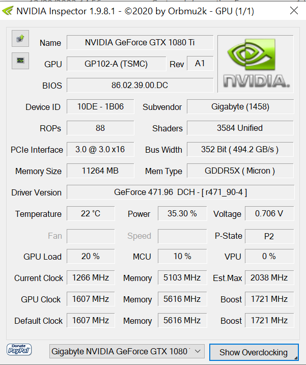

Bei meiner Karte wird grundsätzlich mit jedem Start des Tools unter Estimated Max (Est.Max) ein anderer Wert angezeigt (zwischen den Screenshots liegen ~10 Sekunden.)
Mache also zB Heaven Benchmark oder so im Fenstermodus an und lass daneben MSI Afterburner laufen. Dann kannst du während Last erzeugt wird mit den Reglern für Power Target oder OC rumspielen und siehst gleich was passiert. Nebenbei werden nVidia Karten in 13MHz Schritten getaktet. Wenn du also +10MHz eintippst sollte entweder gar nichts passieren (wie in meinem Fall) oder der Takt sollte um 13MHz ansteigen (bei einem Freund so).
