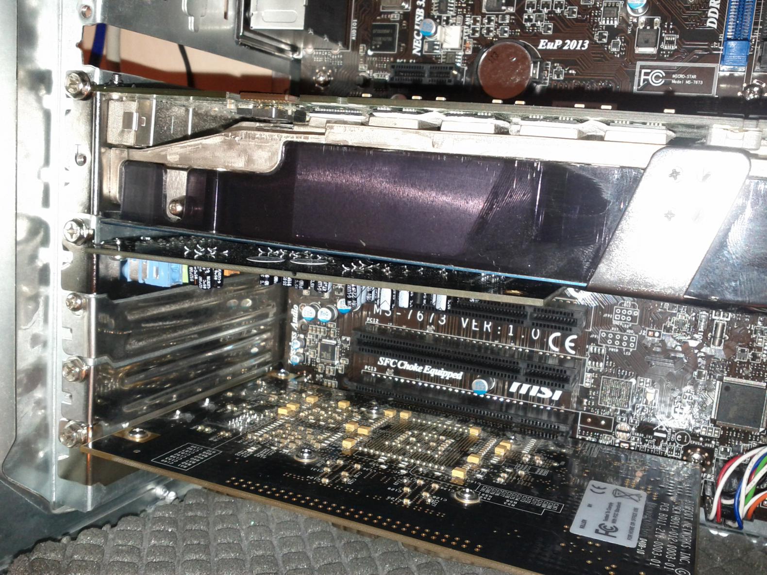

Im Anhang ein Foto von meinen Karten. Habe es jetzt mal tatsächlich
geschafft, neben die Grafikkarte die Soundkarte zu quetschen, aber besonders wohl wird die sich da nicht fühlen - < 1 Milimeter Platz - und der Kühler der Grafikkarte ist aus Eisen =>
Kurzschluss Gefahr (oder Überhitzungstod)

Was treiben denn die Temperaturen der Grafikkarte? Wenn die in Ordnung sind, kannst Du es ja auch einfach so lassen. Kommt es mir nur so vor aufgrund der Perspektive oder biegt sich Deine Grafikkarte schon deutlich? Würde ich am hinteren Ende mal versuchen irgendwie zu stabilisieren, nicht dass die noch weiter absackt (vielleicht reicht ja was mit Kabelbinder in Richtung Laufwerkskäfige). Für mich sieht das allerdings ansonsten eher nach 3-4mm Platz aus als < 1mm (orientiere mich da an der Schraube). Also durchaus im Rahmen.
Ich bezweifle, dass die Ummantelung des Kühlers aus Eisen besteht. Auf den Bildern ist das doch ein wenig transparent, sieht eher nach Hartplastik aus. Oder ist das Ding auf der Oberseite massives Metall? Das wäre ja schon grob fahrlässig.

Fühlt sich nach Metall an und hört sich nach Metall an, wenn man drauf klopft.
Einen Magneten hatte ich (noch) nicht zur Hand.
Ich weiß, auf dem Bild sieht es nach 3mm aus, aber in Wirklichkeit -
man darf nicht vergessen hinten stehen ja noch die Lötknuppel ab, und der Kühler
ist auch nicht eben, also an den engsten Stellen dürfte es maximal 1 mm sein, wenn überhaupt. Ich hab mich nun gestern mal mit Grafikkarten beschäftigt, die 460 scheint auch toll zu sein, die haben momentan auch die Mehrheit der Leute, kostet auch nur 100-150 Euro,

Deine Soundkarte sieht ein wenig Krumm aus, aber die Rückseite ist nur auf dem Plastik der Grafikkarte und dort wo die aufliegt dürfte die Soundkarte nicht stören.
Das funktioniert auch. Meine 8800GTS XXX wird an der Plastik stelle nicht sehr warm, dass diese die Soundkarte beschädigen könnte.
