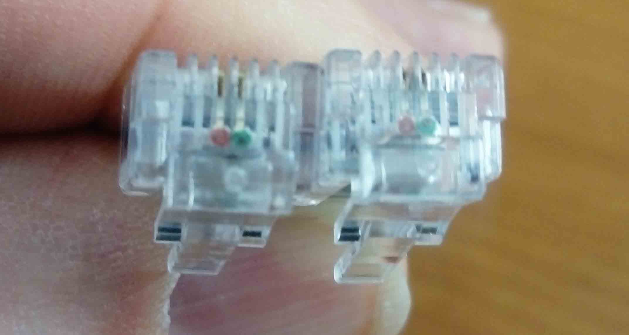

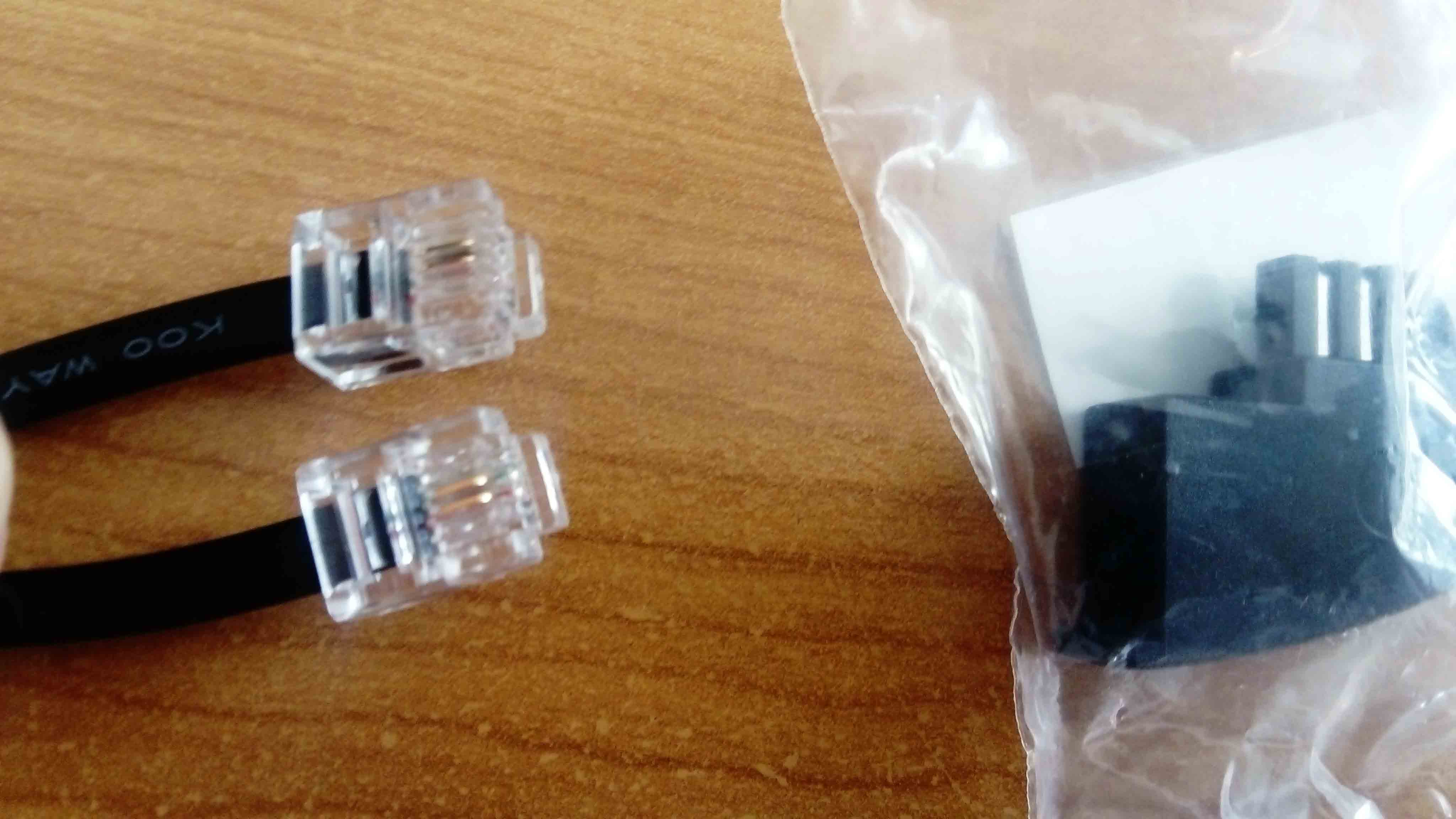

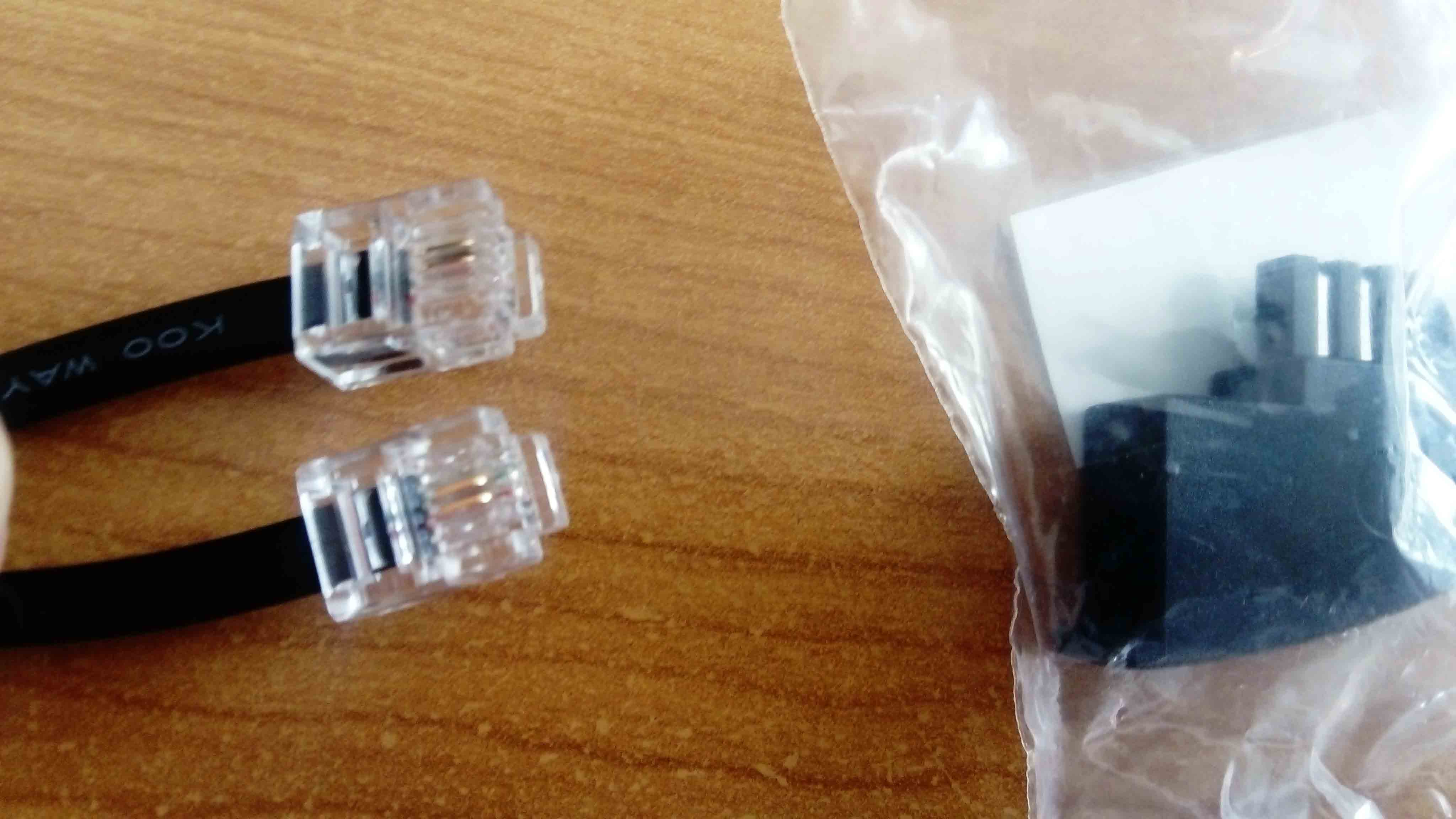

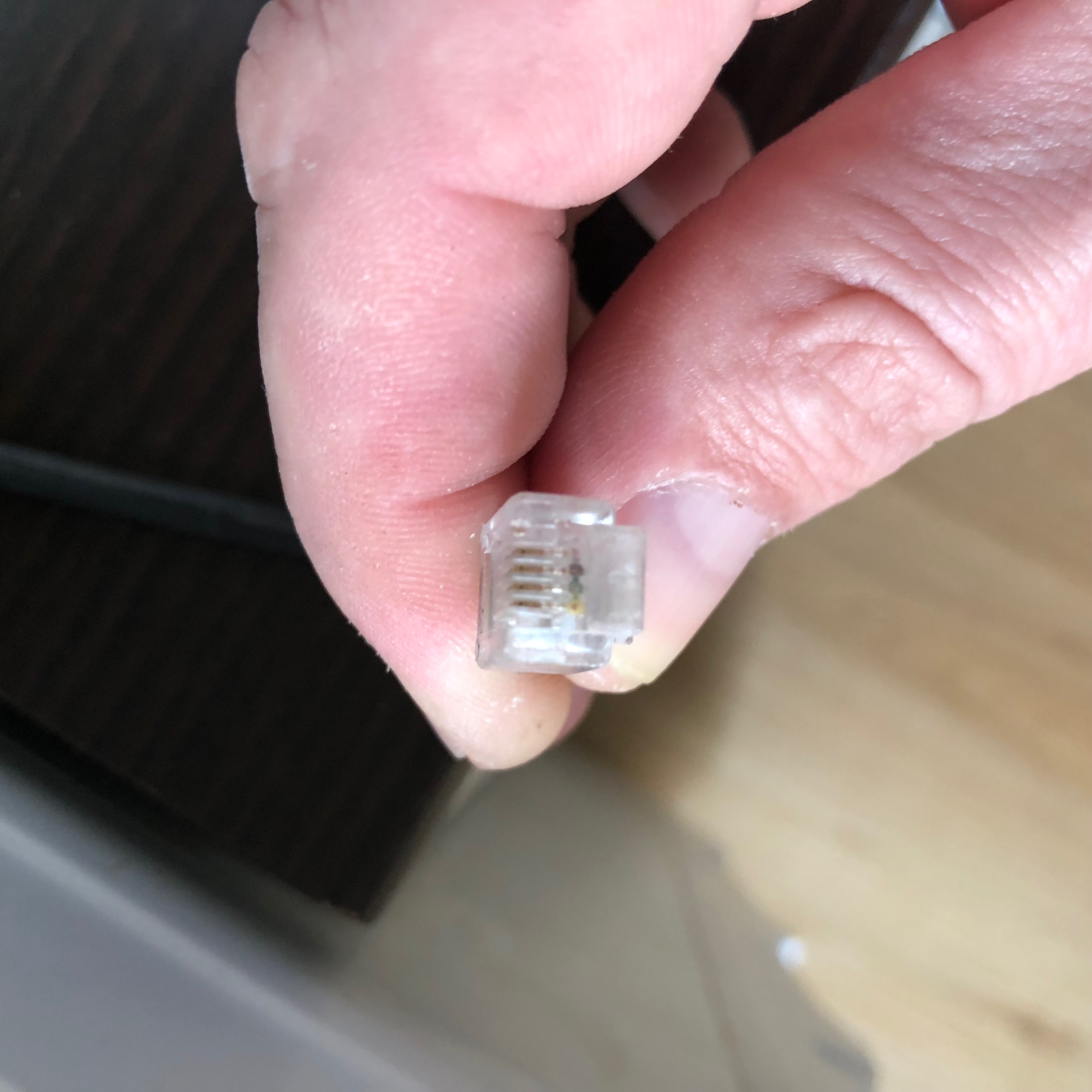

Dann liegt es am Kabel das zugekauft wurde. Am besten das Original Kabel von Epson nehmen. Das Kabel hat ja 2 Stecker einen TAE-Stecker auf der einen Seite und einen RJ11 auf der anderen Seite. Beim RJ11 Stecker gibt es 2 Beschaltungsmöglichkeiten, die man bei den durchsichtigen Steckern auch erkennen kann. Fotografiere mal den RJ11-Stecker so, das man die Adern erkennen kann.
Bei dem Epson Drucker/Scanner/Fax Kombi liegt solch ein original Kabel bei.

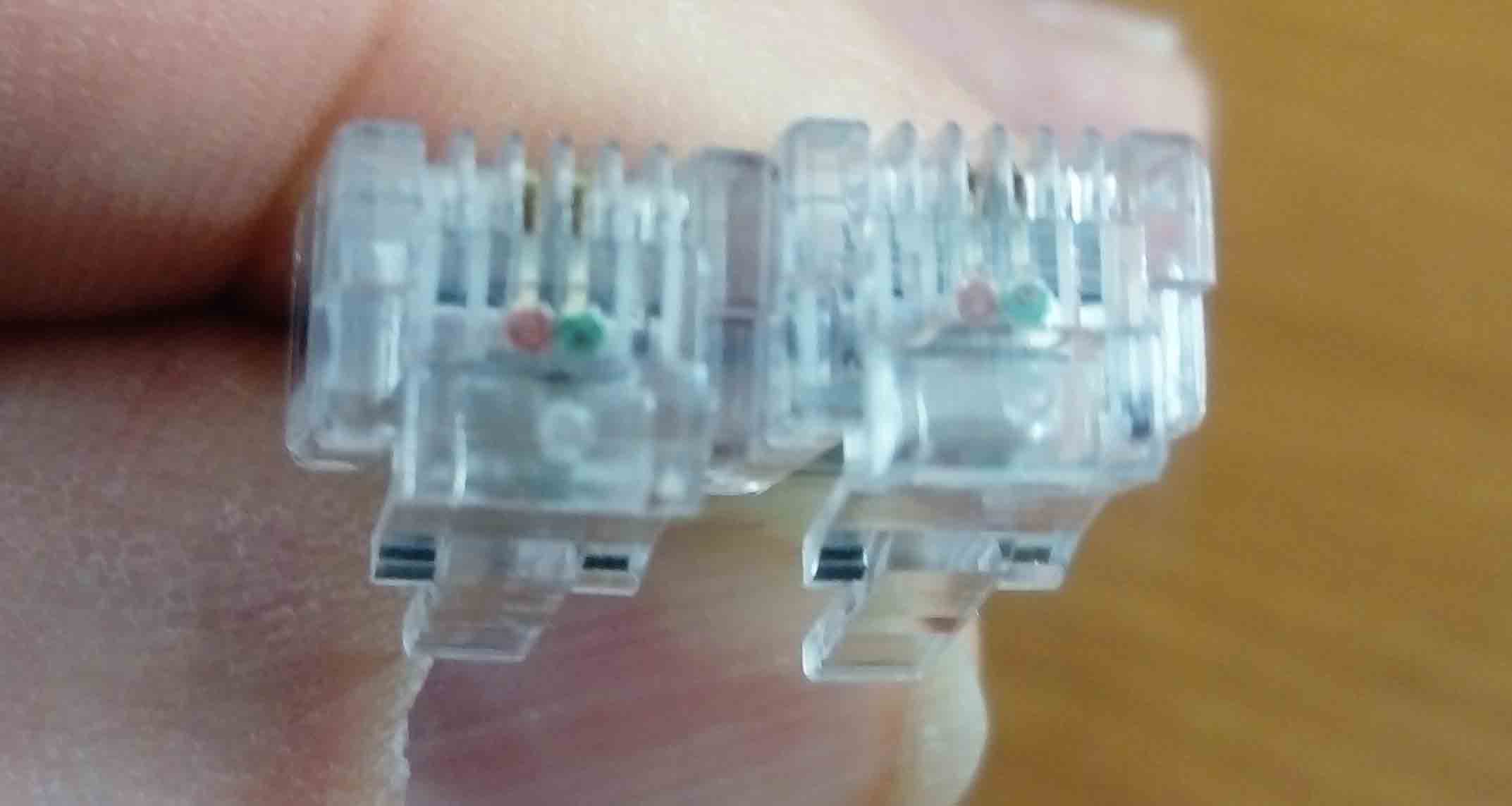

Ich habe Dir mal ein Foto von meinem Kabel gemacht. Das ist das Original Epson Kabel mit einem TAE-Adapter.
Das Kabel muss die 2 Adern in der Mitte haben. Siehst Du die rote und grüne Ader in der Mitte? Ist das bei Deinem Kabel auch so das beide Adern in der Mitte sind?

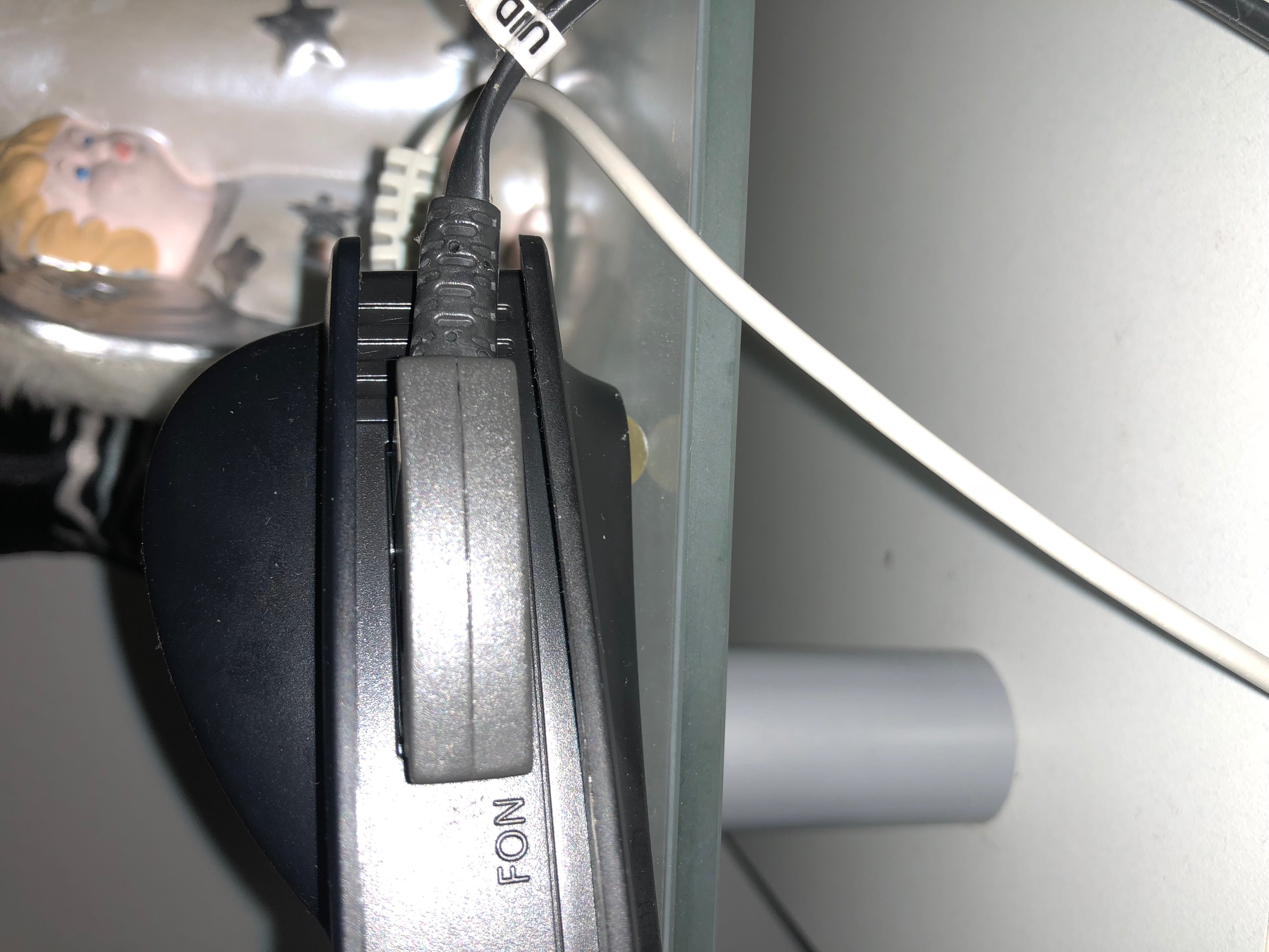

Der schwarze Stecker, ist seitlich von der FritzBox angeschloßen

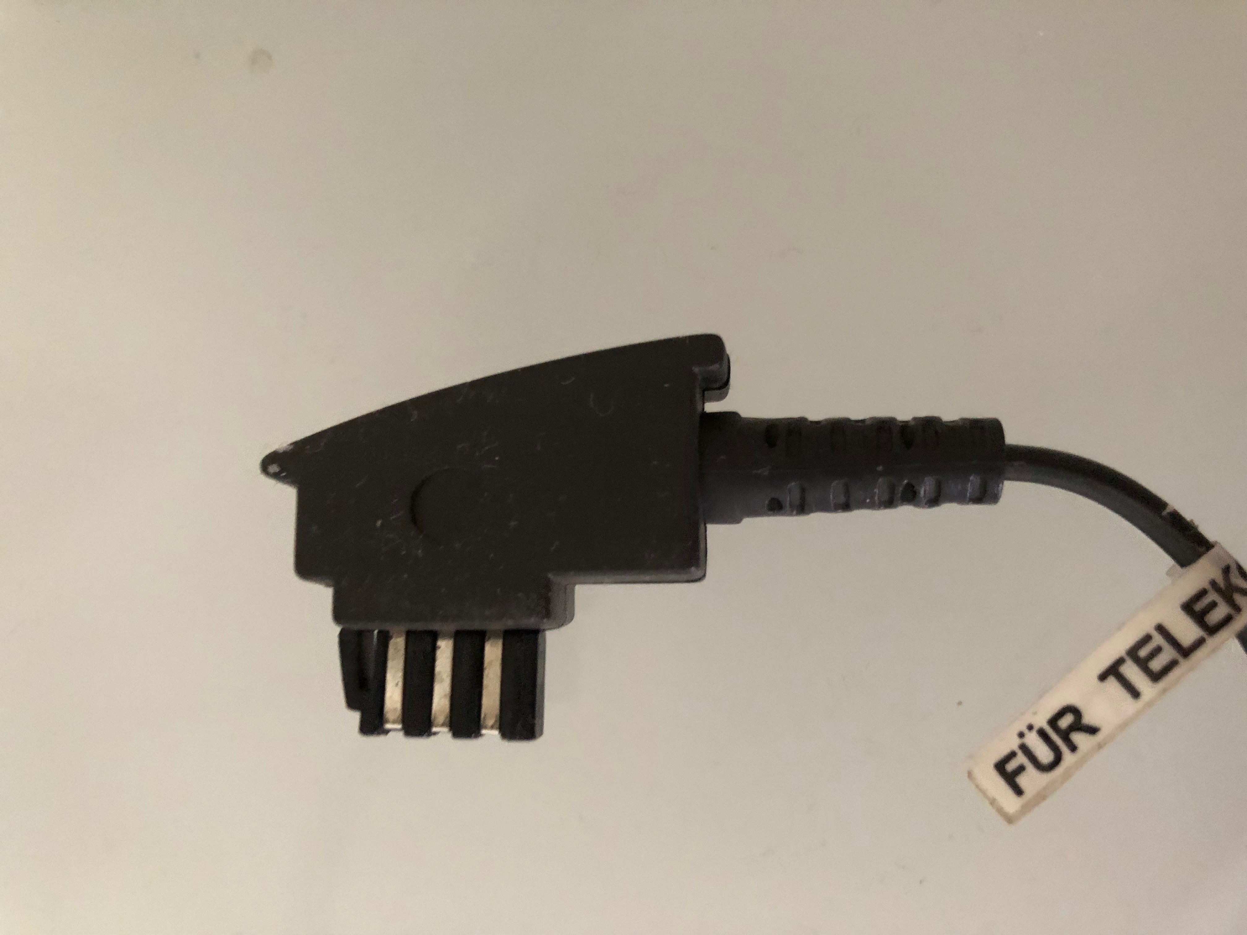

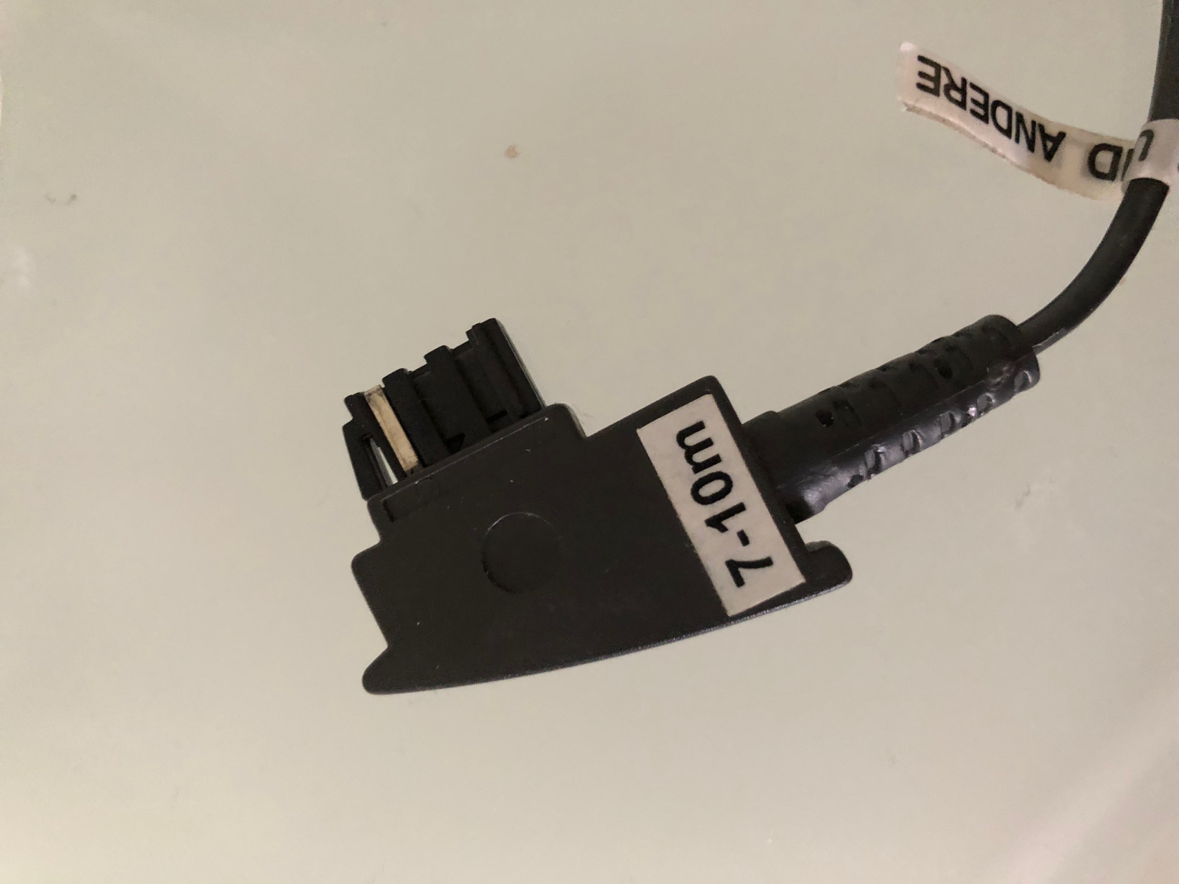

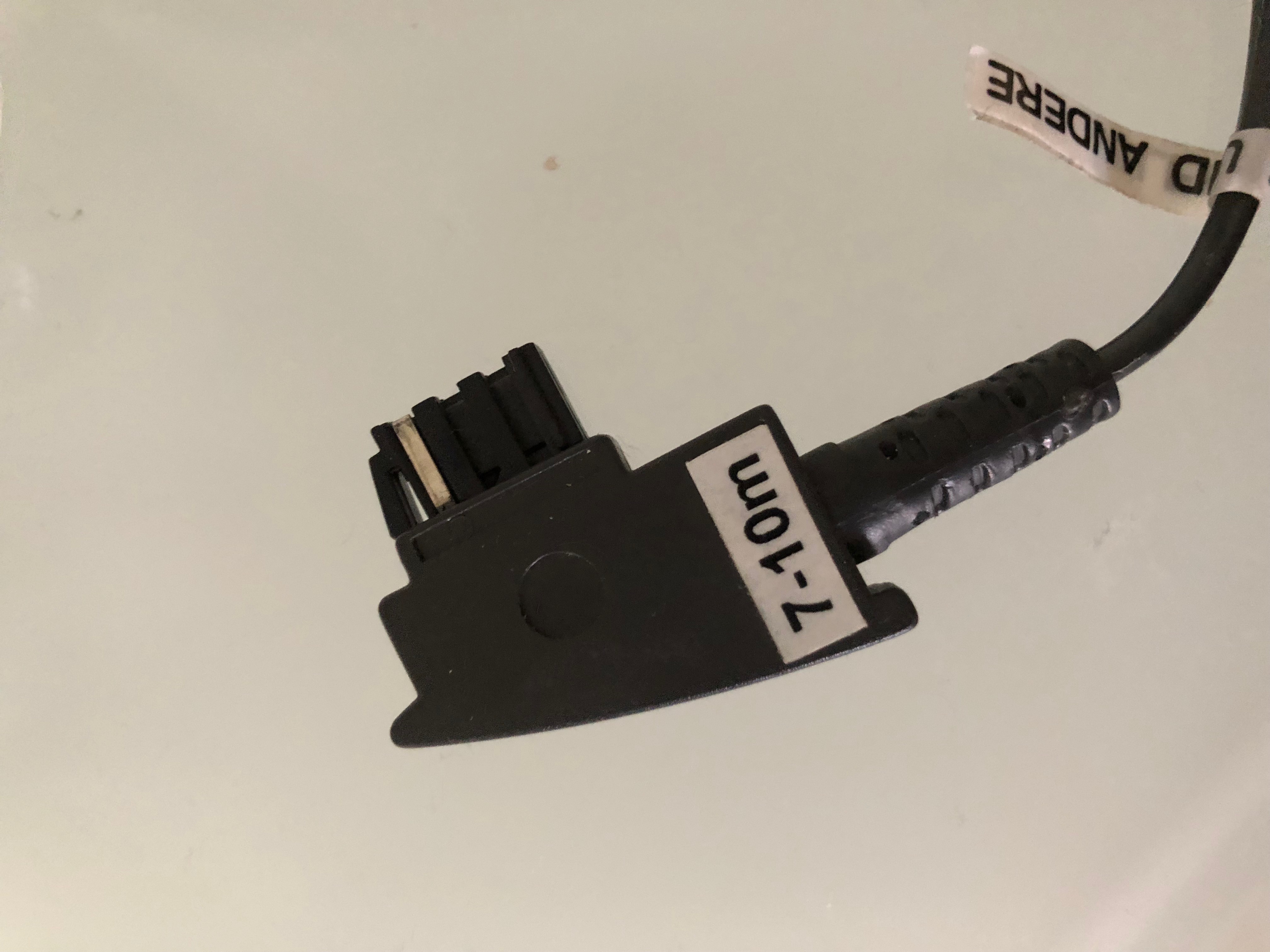

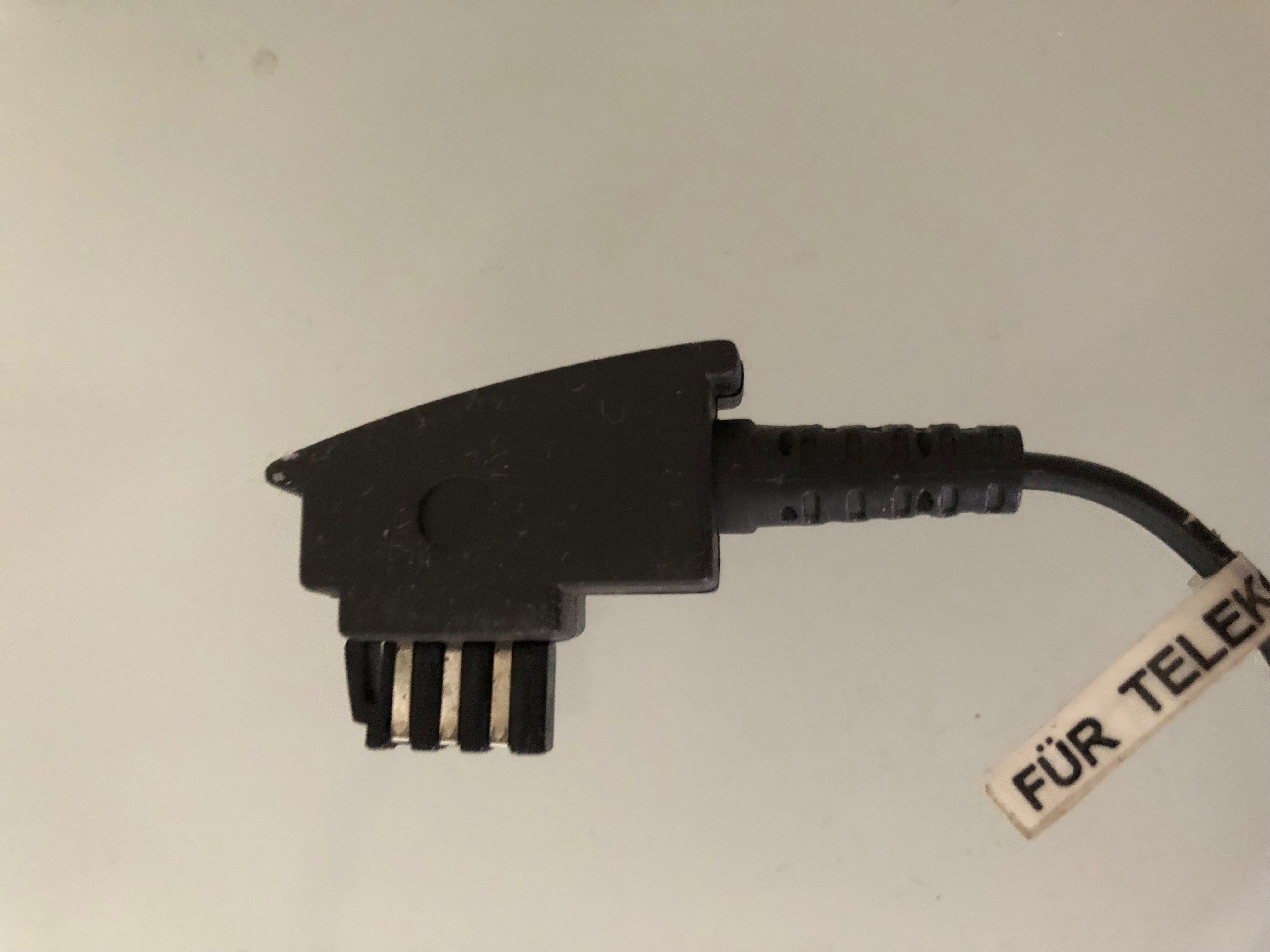

Was steht am TAE-Stecker auf dem Aufkleber dran? Für Telekom und andere?"
Es kann eigentlich nur an dem Kabel liegen. Hast Du ein normales Telefon-Kabel an einem Telefon, das man mal testweise nehmen kann?
"Für Telekom und andere"

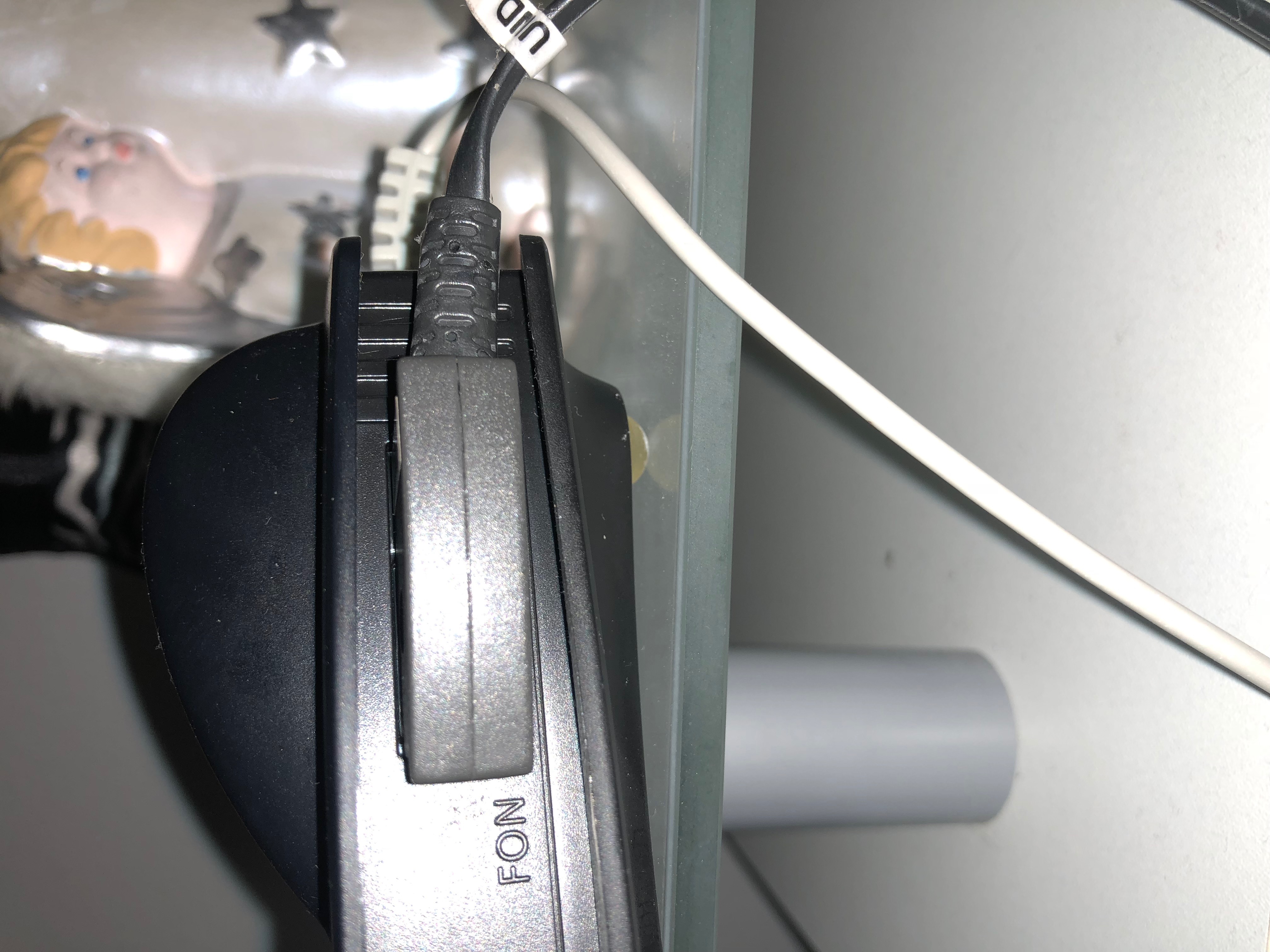

Ich hoffe du meinst den schwarzen Stecker? Nur zur richtigkeit,der schwarze Setecker ist der TAE-Stecker oder?

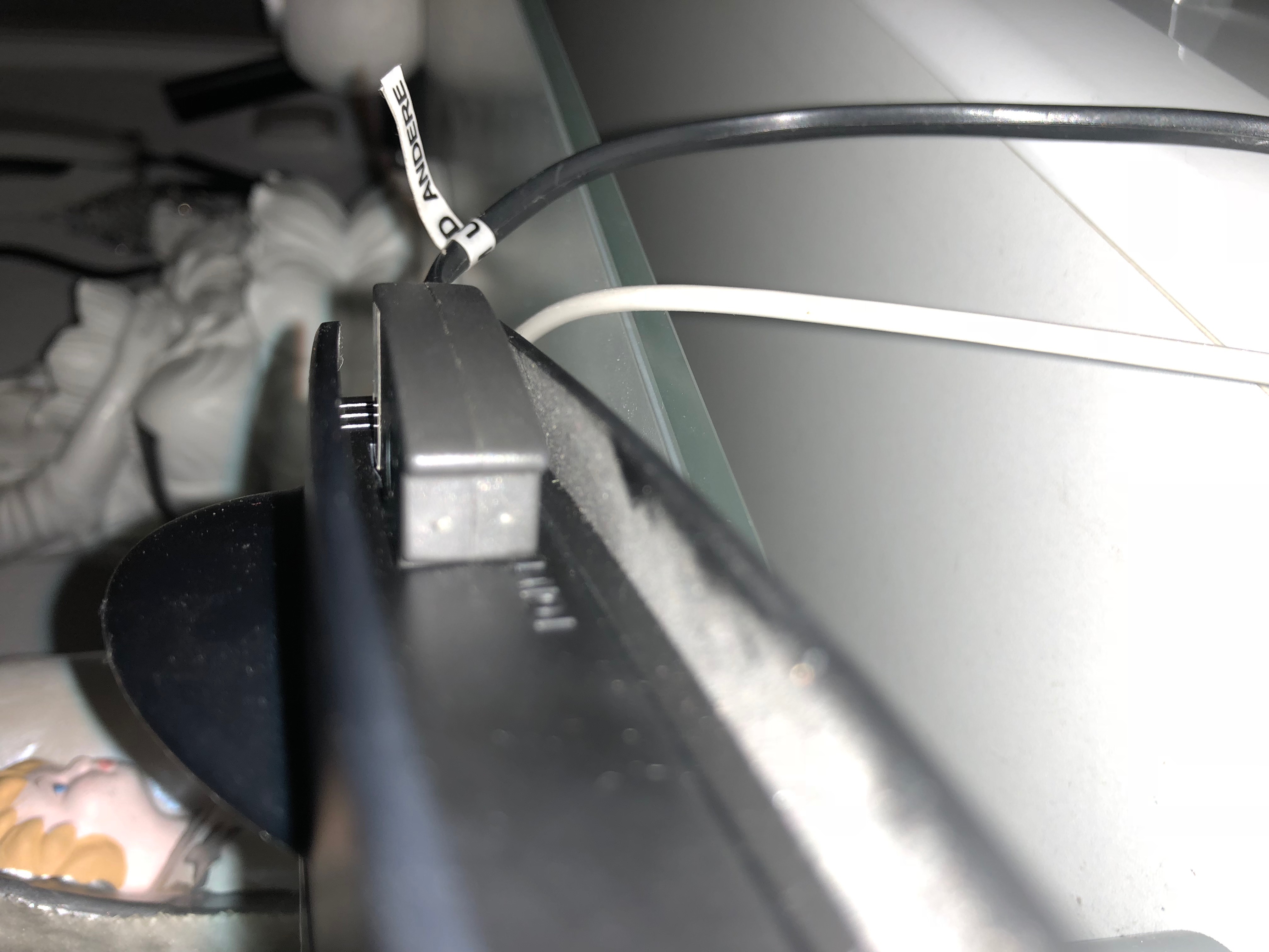

Ja. Das ist der TAE-Stecker und der ist in Deinem Fall mit N Codierung, deshalb passt er nicht rein in eine F-Codierung. In die Fritzbox passen nur F-Codierte TAE-Stecker. Hast Du den denn dort seitlich korrekt eingesteckt bekommen? Das ist schwer, wenn es überhaupt geht. Foto vom eingesteckten Stecker bitte...

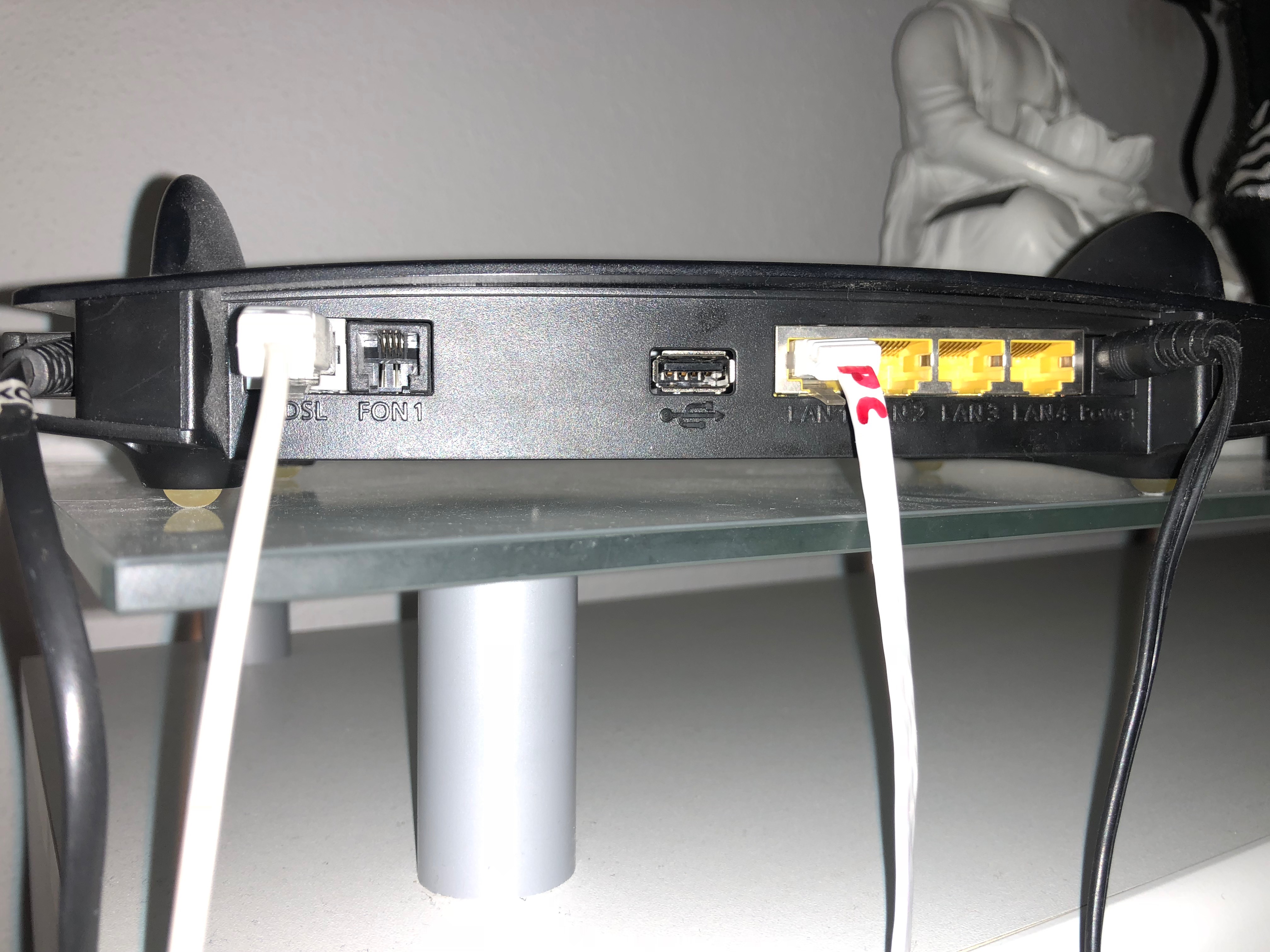

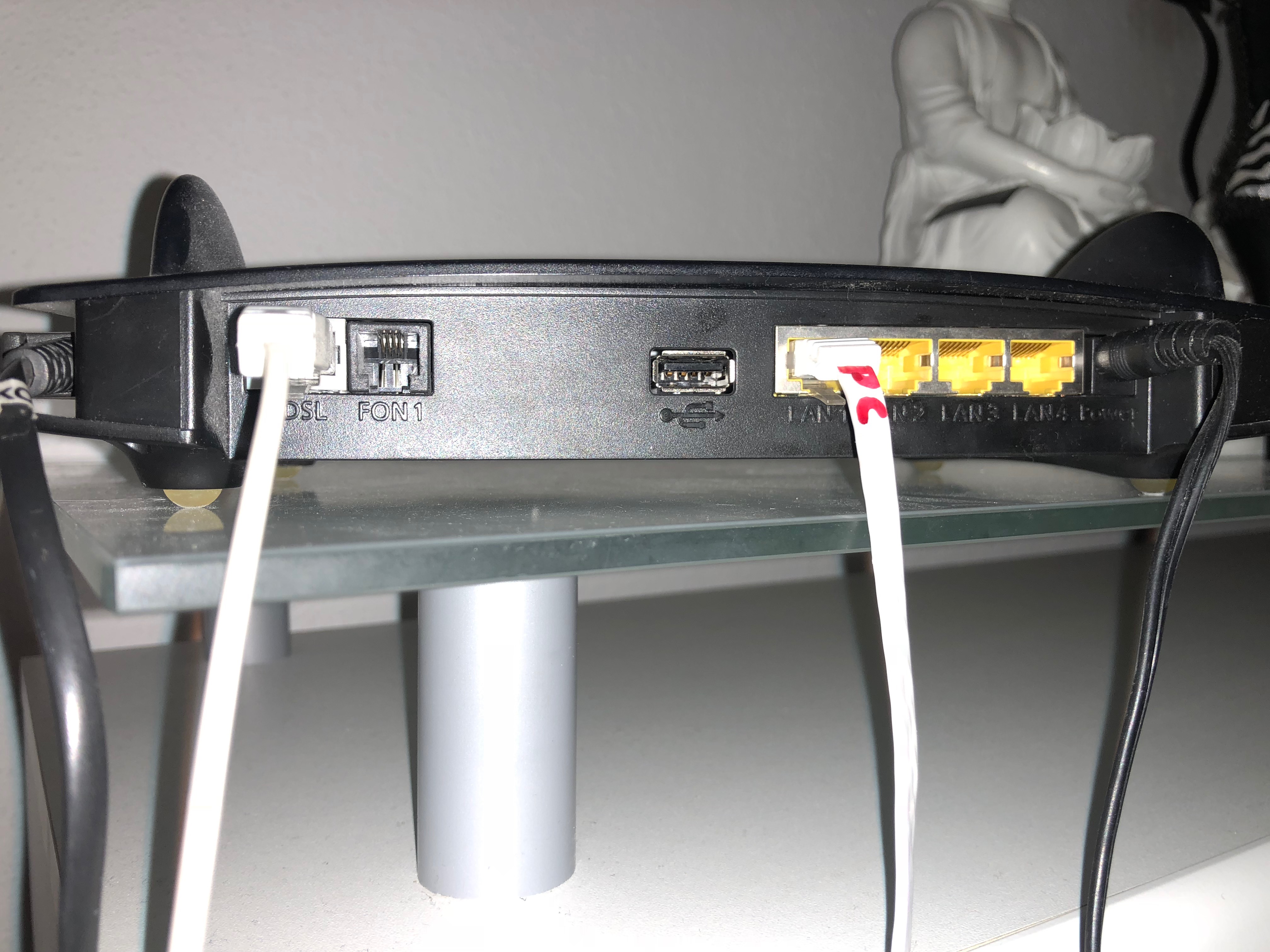

Du hast doch noch ein DECT-Telefon dort angeschlossen. Wie ist das denn angeschlossen? Ist da der DECT-Teil der Fritte aktiv oder wie? Was ist das für ein weisse Kabel das hinten drin steckt?
Post mal Foto von Rückseite der Box.
Also das schwarze rechts, ist das Neztkabel, links daneben das weisse ist das LAN-Kabel für den PC, weiter links das DSL Kabel das in die Wandsteckdose geht, und eben links von der FritzBox der TAE-Stecker
Du hast aber das Kabel in dem Faxgerät/Drucker in Line gesteckt oder? Manchmal haben die Geräte zwei Stecker.
