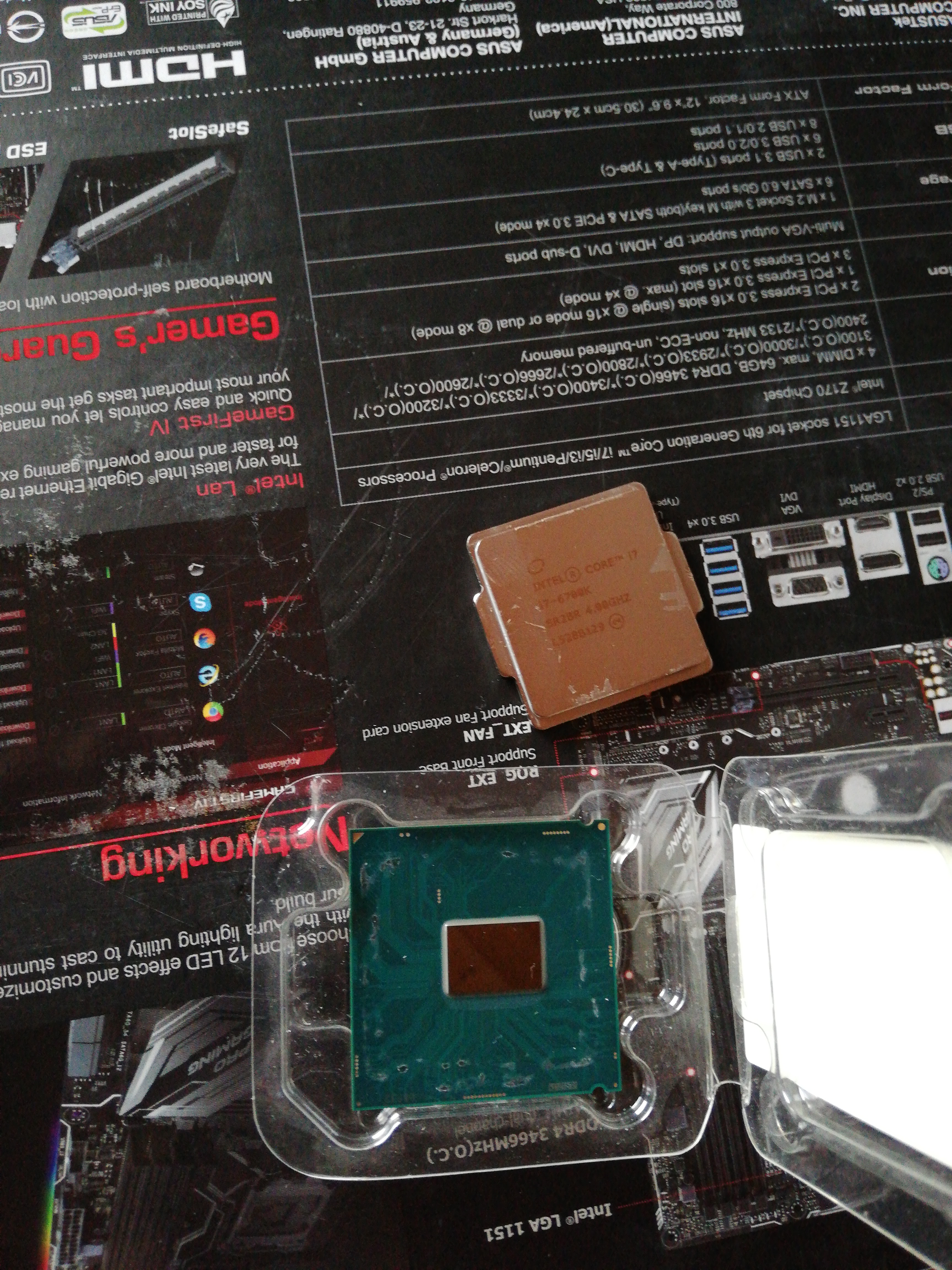

Hallo... Ich hab ne geköpfte cpu gekauft und der Heatspreader ist nicht wieder drauf geklebt und kein Flüssigmetall drauf 😑
Also werde ich jetzt wlp drauf machen und dann? Muss der Heatspreader drauf?
Kann ich ihn auch mit der wakü befestigen?
Mir wurde gesagt er muss nur drauf gelegt werden und mit dem Kühlkörper befestigt werden??

Verkleben macht zwar die Handhabung leichter, ist aber nicht zwingend erforderlich. Weshalb willst du wieder WLP drauf machen? Wenn du die CPU schon geköpft kaufst mach doch direkt Flüssigmetall drauf, dafür Köpft man sich die CPU doch vorrangig.
(Theoretisch wäre sogar eine Direct- Die Kühlung möglich, da muss man aber die Montagehöhe des Kühlers kennen, unerfahrenen ist davon abzuraten)

naja wie er schon sagt, direct die ist schon n bisschen aufwendiger. köpfen und mit flüssigmetall wieder zusammenbatschen ist idiotensicher.
und dafür muss der HS auch nicht mehr verklebt werden, nein. reicht also wenn du ihn einfach drauflegst. aber flüssigmetall solltest du schon verwenden denn sonst war der ganze spaß umsonst ^^

Ja, WLP drauf und Montieren. Musst halt aufpassen das du dir den Heatspreader bei der Montage nicht verdrehst weil er am Kühler "klebt". Und dann in naher Zukunft auf Flüssigmetall wechseln, sonst hättest auch eine ungeköpfte kaufen können ;)

Ich glaub er will keine Direct- Die Kühlung sondern den Heatspreader drauf legen. Da muss er eigentlich nur aufpassen das der bei der Montage nicht verrutscht.

mit Flüssigmetal würde ich verkleben - sicher ist sicher, damit nix verrutscht beim CPU-Wechsel z.B.
mit WLP würde ich einfach drauflegen - so kannst nach einiger Zeit ggf. die Pampe mal wieder einfacher wechseln.
