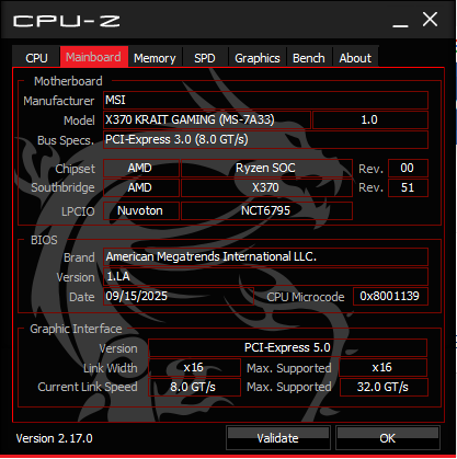

Zur CPU und für Troubleshooting: Nachdem empfohlenen Bios-Update brauchst du kein CMOS-Reset machen. Mehr Reset als das Update geht nicht. Nur darauf achten das das Update sauber durchläuft und danach sauber hochfährt mit alter CPU bevor du die Bastelei beginnst.
Beim ersten Starten nur die Basics anschließen. Vielleicht auch sogar erstmal nur mit einem RamRiegel.
Erststart dauert bei neuer CPU bis zu 5Minuten je nach Speicherkonfiguration, und dann kommt nach bis zu 3Neustarts die erste Meldung: New CPU installed. Zur Einrichtung ins Uefi wechseln.
Das hatte ich ja schon gemacht, nur halt paar Wochen her. Könnte dies das Problem sein!?
Danach hatte ich auch ein Clean Install der NVidia Treiber wegen der neu eingebauten 5070TI.
Solte ich das Bios Update besser kurz vor der Bastelei durchführen?
@samuelclemens
Das sollte nicht das Problem sein, aber Ja, Bios-Updates immer vor der Bastelei und mit dem alten Setup gegenprüfen. Es wäre auch nicht das Problem wenn Du nochmal das gleiche Bios-Update oder eine Version früher sauber aufspielst, die CPU ist ne Weile am Markt und war sicherlich auch schon Mitte 2025 in der Supportet-List. Aktueller wäre natürlich noch besser solang es keine Beta ist.
Ein erfolgreiches Bios-Update/Downgrade wird immer bestätigt mit der Aufforderung den PC neuzustarten was man dann auch tun sollte.

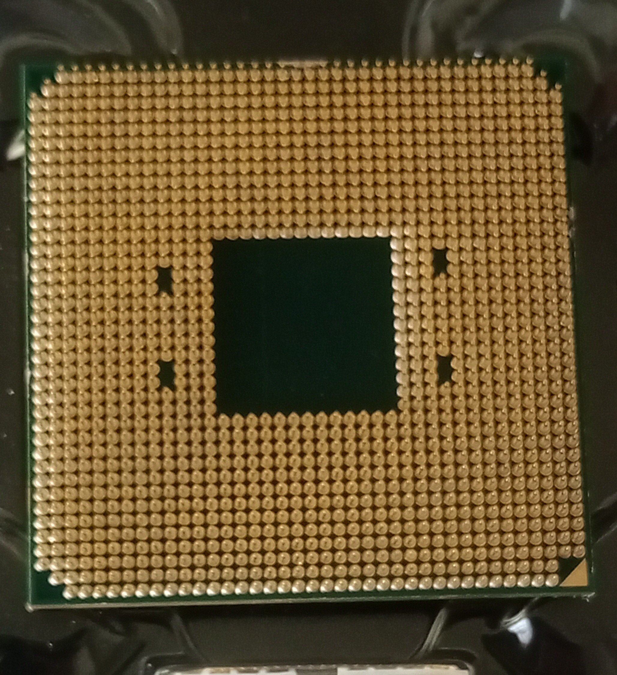

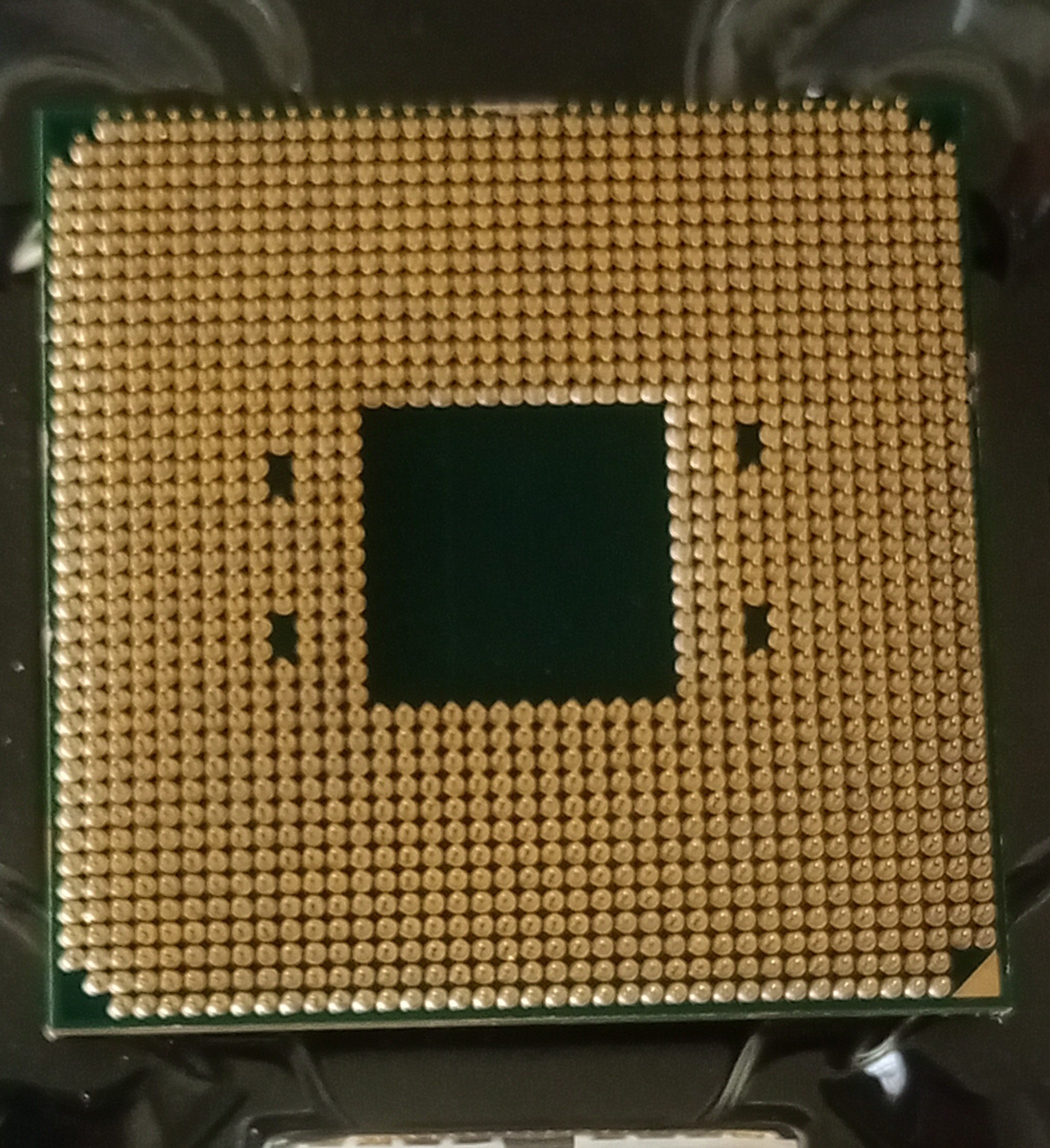

Besteht der 5700X zumindest die Sichtprüfung der Pins ohne Verfärbungen oder Auffälligkeiten nachdem die CPU schon ohne Kühlung war? Wenn da was wäre kannst dir weiteres Basteln mit dieser CPU sparen.
Wie es weitergeht mit der Installation der CPU (Pfeil an Pfeil, verkeilungsfreies Gleiten in den Sockel) und der Verteilung der WLP (erbsengroßer Kleks aus warmer Tube in der Mitte) hast ja hier zur genüge gelesen.
Sollte es dann immernoch haken wirst nicht drumrumkommen jedes Kabel einzeln wieder zu verlegen und einzustecken, die Festplatten ausbauen und dann wirklich nur MB, CPU, GPU, KÜHLUNG, ein Ram-Riegel und Tastatur unter Strom stehen um dann nach dem Ausschlussverfahren weiterverfahren.
Wenn es läuft den Rest angehen.
