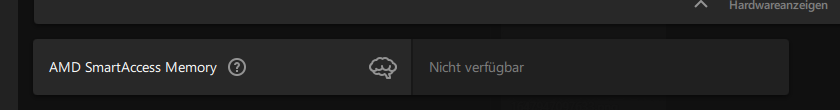

Nach BIOS Update -> AMD SmartAccess Memory nicht verfügbar

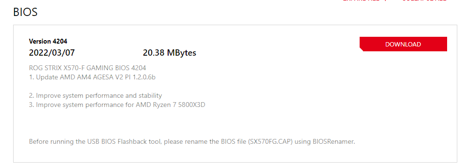

Nach dem aktuellen BIOS Update auf der Website hier:
https://rog.asus.com/de/motherboards/rog-strix/rog-strix-x570-f-gaming-model/helpdesk_download
Funktioniert Smart Access Memory nicht mehr obwohl im BIOS alles richtig Eingestellt ist, ich habe die Einstellungen im BIOS auch schon komplett resettet und per Hand wieder alles aktiviert mit 4G Decoding / Reziable Bar...aber es will einfach nicht funktionieren.
Grafiktreiber habe ich komplett schon gecleant und neu installiert, klappt trotzdem nicht... irgendjemand ein Tipp?

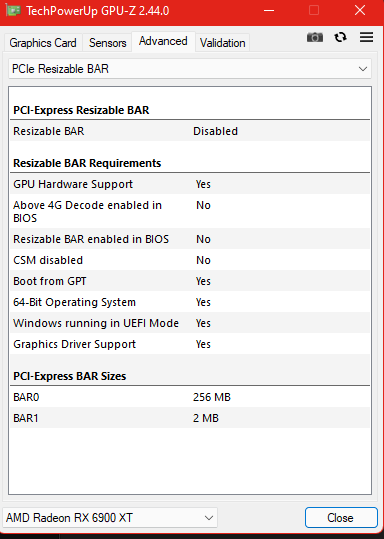

Schau mal bitte in GPU-Z was genau dort fehlt? (einfach rBAR Status in der Übersicht anklicken)

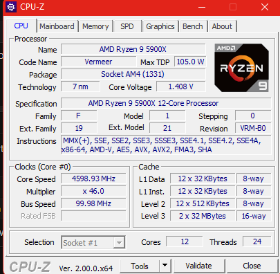

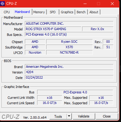

Hier von CPU ein paar Screens, weiß nicht genau was ihr da gesucht habt, hab mal paar Tabs gescreent:

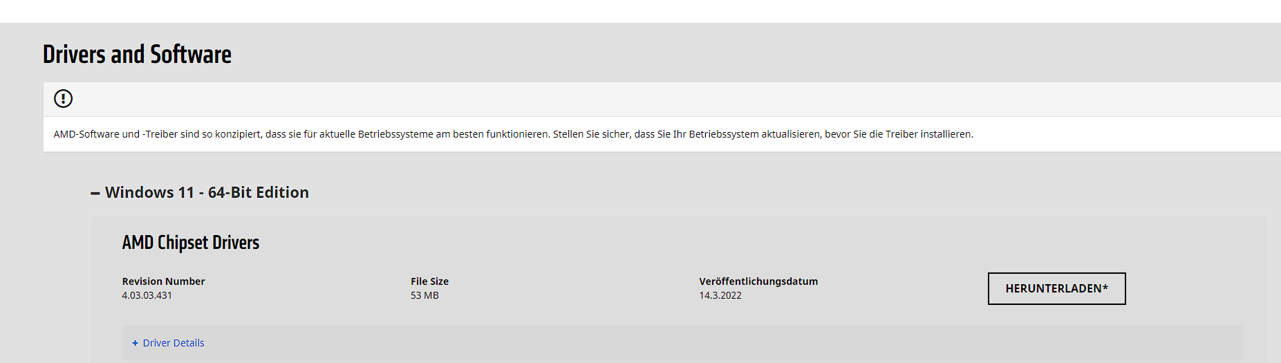

Chipsatz Treiber ist ein uralter auf der Website, hab also kein Chipsatz Treiber (glaube ich) Installiert war ja vorher nie nötig. (Windows 11 x64)
EDIT: Hab soeben einen vom 14.03 gefunden... irgendwie war der aber vor 3 Tagen nicht auf der AMD Website zu finden, werde den auch mal Installieren >
Unter Chipsets AM4 -> X570 gefunden wenns richtig ist?
Treiber hab ich direkt von dort jetzt geladen. Hier GPU-Z Bild
Above dies das, ist bereits im BIOS aber AKTIVIERT.

Drewkev schrieb:
Zeig mal her. Außerdem ist CSM noch aktiv.

Drewkev schrieb:
In GPU-Z steht doch, dass CSM aktiv ist.
Und was hindert dich bisher, einen Blick ins BIOS zu wagen?
