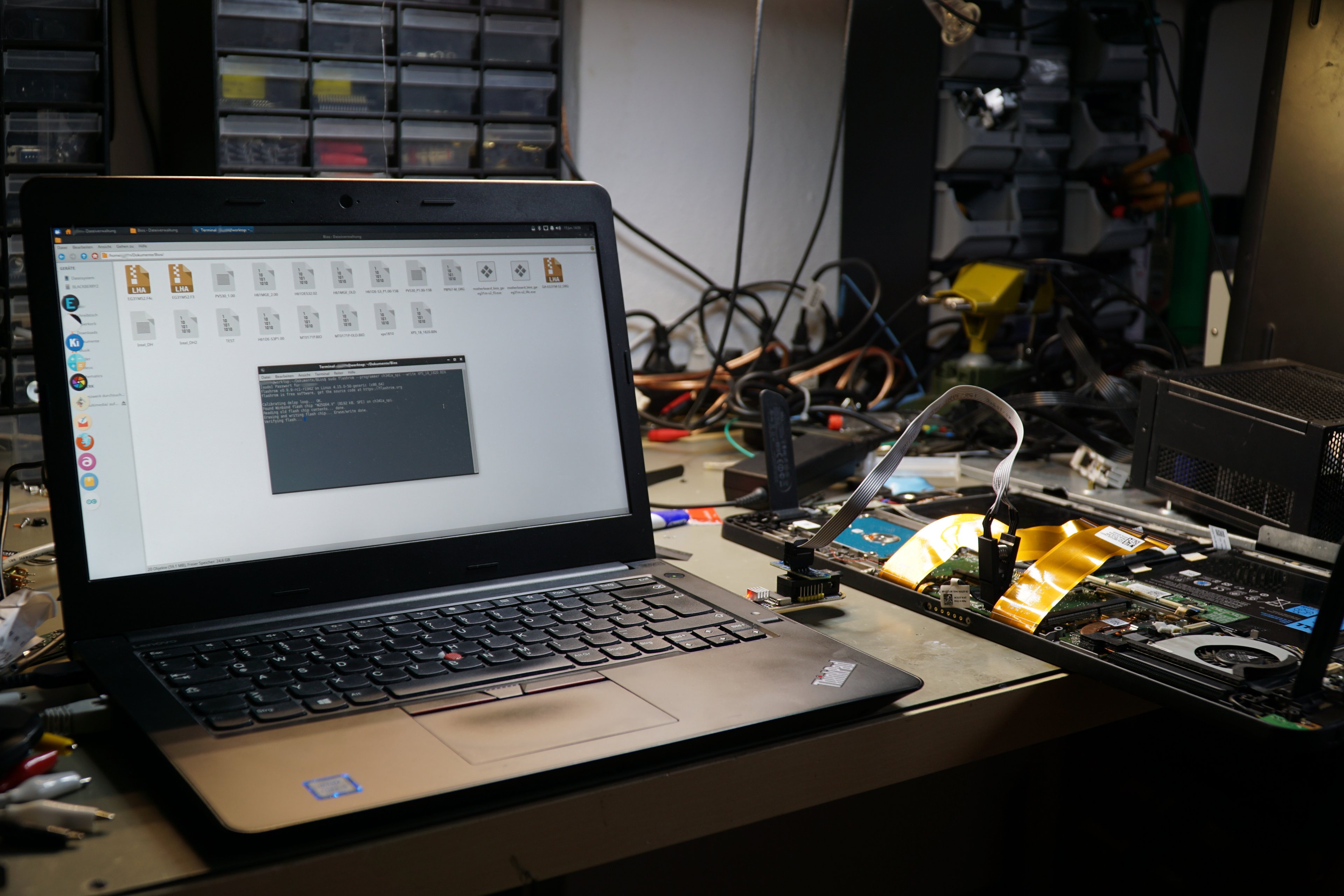

Bioschip auslöten und extern flashen. Oder mit Kralle auf dem Board (wie im Bild). Oder einen bereits beschriebenen kaufen und den einlöten.
Das sind die Optionen die du noch hast.

Da wünsch' ich mir immer die gute alte Zeit, als die Chips noch gesockelt waren, zurück. Ohne Löten wie @ghecko geschrieben hat, wird nichts mehr gehen, es sei denn Du kannst selbst BIOS-Chips schreiben und hast die Hardware dazu.
ghecko schrieb:
Bioschip auslöten und extern flashen. Oder mit Kralle auf dem Board. Oder einen bereits beschriebenen kaufen und den einlöten.
