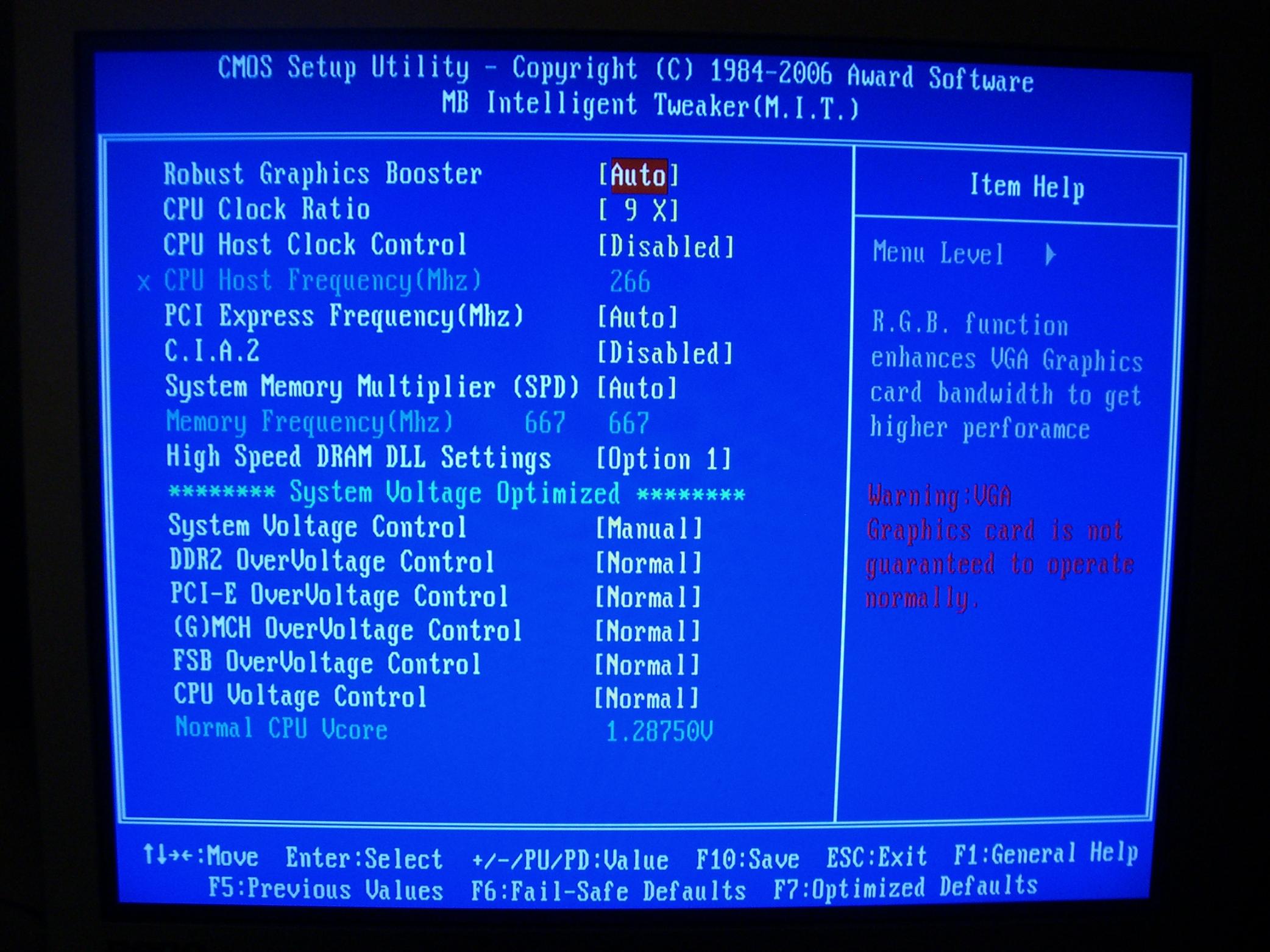

Werte die man mal bräuchte:
Mainboard
Ram Timings vom Hersteller / Deine Bios Ram Timings
Spannung die der RAM bekommt - laut bios
Drück mal STRG+F1 im Bios. Dann stellte mal Timings manuell ein und erhöhst bisschen die Spannung, wenn nötig.

Du hast wie ich sehe wohl ein Board von Gigabyte. Hast du STRG + F1 gedrükt un die zusatzfunktionen aktiviert?
Also Standard Spannung auf m Board sind 1.8... Kingston benutzt des öfteren so 2.1V das heisst du musst bei DDR2 Over Voltage +0.3 machen.
1.8V Standard + 0.3 DDR2 Overvoltage = 2.1
Angaben ohne Gewähr da ich nicht weiss welche Spannung deine Module haben. Aber Timgs etc. sollte man eigentlich immer manuell einstellen.

So wie es aussieht ist deine BIOS Version auch nicht gerade die Jüngste oder?
Denn die Option ,,High Speed DRAM DLL Settings'' gabs doch nur in den alten BIOS Versionen und wurde durch eine andere Option ersetzt.
PS: Besonders wenn du übertaktest, kann es notwendig sein, die Spannungen manuell leicht zu erhöhen, gerade CPU und RAM (je nach Güte der Komponenten). Deine Erkenntnis, das dein alter RAM einfach durch das Setting ,,Normal'' = 1.8 Volt möglicherweise zuwenig Spannung bekam und daher Bluescreens produzierte, kann durchaus richtig sein.
