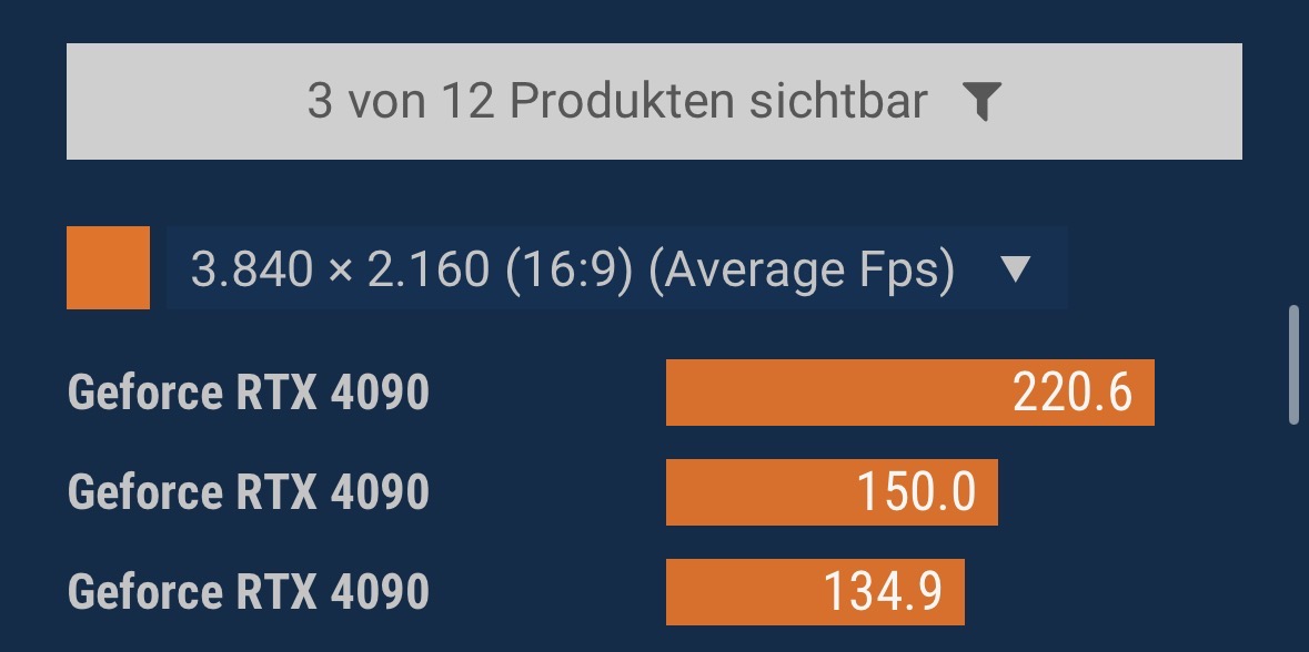

Von dort aus kann ich jetzt DLAA nutzen und ein besseres Bild(120%) sowie etwas weniger FPS(90%) bekommen, oder ich nutze DLSS Quality und bekomme ein immer noch besseres Bild(115%) aber deutlich mehr FPS(130%).
Wenn DLAA in 4k nur 10% an Leistung kosten wurde, dann wäre das eine praktikable Lösung und die Diskussion, ob 4k nativ mit DLAA sein sollte, hätte eine Daseinsberechtigung.
In der Praxis kostet DLAA in 4k eher so 50-60% an fps und ist daher selbst mit einer RTX5090 bei neuen Titeln keine echte Option, außer man will mit ~30-40fps spielen. Selbst ein paar Jahre alten Spiele aus den DLSS2 Anfangstagen schaffen mit DLAA (mit den DLSS4.5 dlls) in 4k gerade mal so 60fps locked (120 mit 2xFG) auf meiner neuen RTX5080 @ 3.2GHz OC/UV.
Wut? In UWQHD sehe ich bei mir ~10% ggü TAA.
50-60% weniger wäre wohl eher DLAA vs DLSS Performance
Auf die Schnelle hier mal ein Vergleich von PCGH in Diablo4, die 4090 mit DLSS Balanced, dann mit TAA und dann mit DLAA
Hier verliert DLAA exakt 10% ggü TAA
