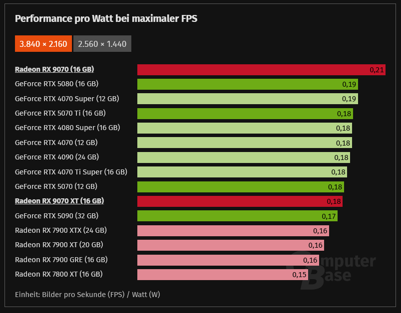

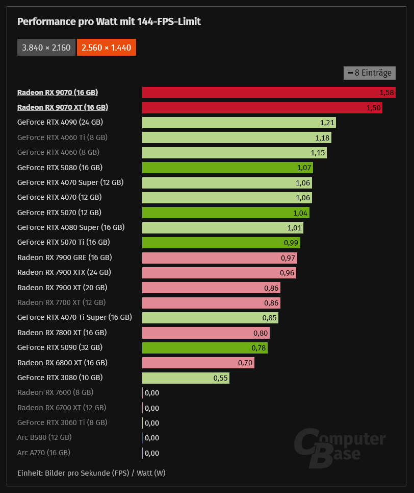

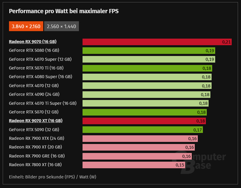

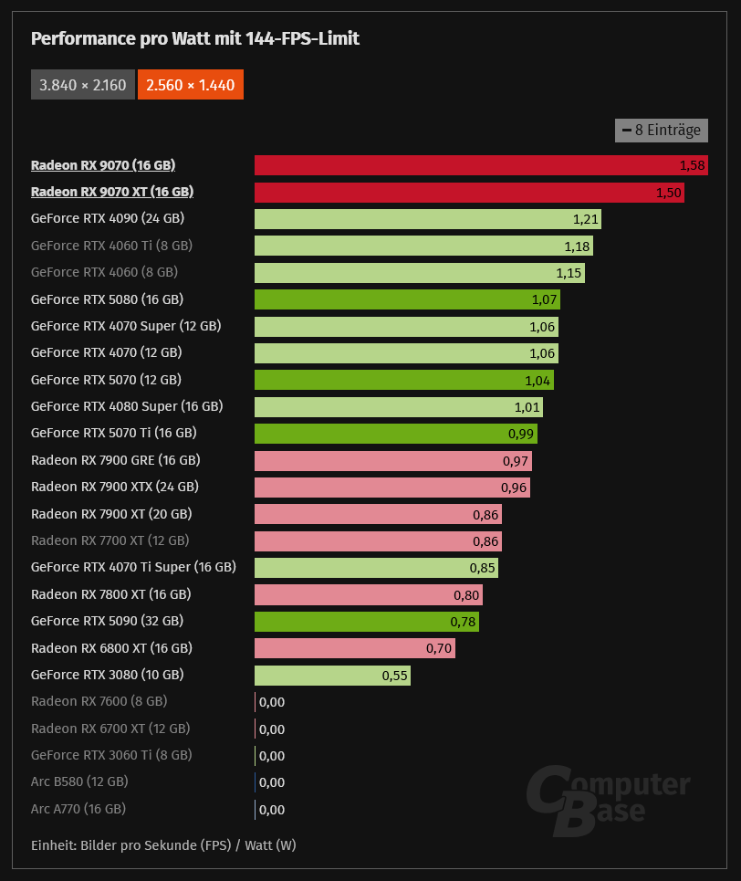

Mextli schrieb:
Also sieht doch tatsächlich mal aus, als ob AMD mit RDNA4 auch technisch ein echtes Meisterstück abgeliefert hat. Wurde auch Zeit!
War mit dem Review schon irgendwie klar, dass RDNA4 einen großen Sprung nach vorne gelegt hat.
