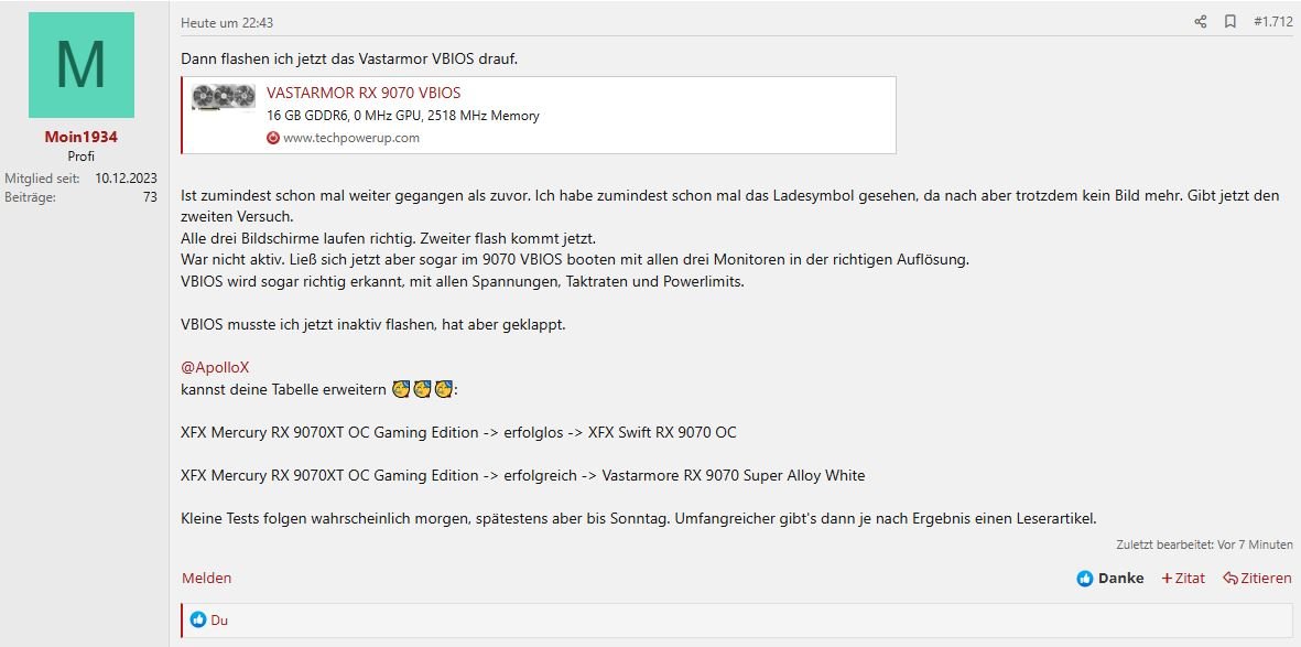

Achtung, downgrade flashen XT-->nonXT scheint im Luxx nicht mit allen Bios so einfach zu sein !!!

@GerryB War zu erwarten. Ich werde wie gesagt mal ausgiebigst testen. Vom Ding her sollte sich das VBIOS auch nicht wirklich von dem SL unterscheiden, aber hoffentlich passt bei diesem das Lüfteransprechverhalten noch, da das 9070 und 9070XT VBIOS beide maximal 3200RPM angeben, darum war auch erst das Swift drauf.
FurMark Test zeigt beim 9070XT VBIOS auf 245w gegen das 9070 VBIOS 7,5% mehr Leistung. Alles weitere werde ich aber ausgiebig und in Ruhe richtig vernünftig testen.
