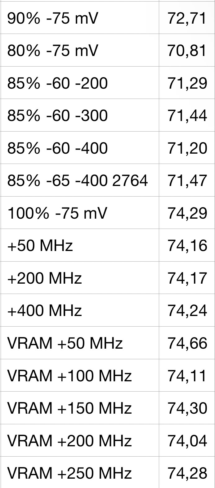

Auszug aus meinen Steel Nomad Benchmarks (Samsung)
da merke ich nix von den Offset oder VRAM Änderungen

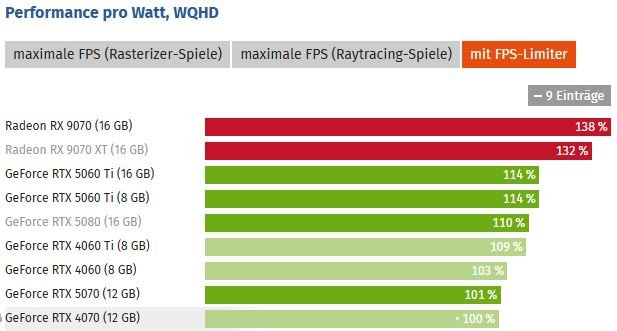

Welchen Benchmark nimmt eigentlich CB im Hardwarereview?
da siehts in WQHD mit Fps-Limit doch gar nicht so schlecht aus ggü. ner 4070
(siehe Anhang)
