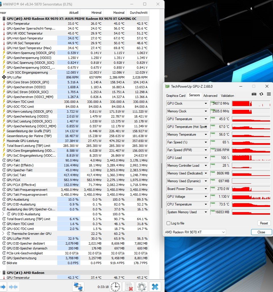

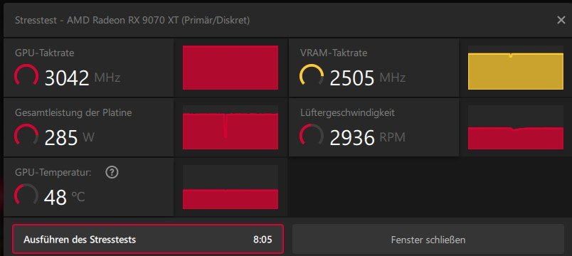

X3ON schrieb:Battlefield 6 ist zickig hab ich festgestellt

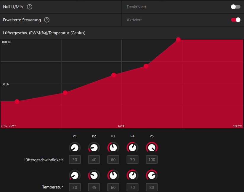

Meine ASUS Prime RX 9070 XT OC läuft seit 40 Stunden auf Battlefield 6 mit
-75Mv und -10% Powertarget Stabil.
Der Lüfter dreht mit Maximal 2800 U/min was für mich nicht störend ist!
Darauf habe ich es mit -100Mv und -10% Powertarget probiert, 10 min. AMD Stresstest lief zwar Fehlerfrei, jedoch gab es dann in BF6 einen Treibercrasch! - Somit bin ich wieder zurück zu den -75Mv und ich bin zufrieden, was Leistung und Temperaturen angeht.
Hotspot sowie Ram Temperaturen kommen aktuell nicht über 80 Grad (bei max. 24 Grad Raumtemperatur), auch nach längeren Gaming Sessions.
Verbaut ist Samsung Speicher.
Gehäuse: BeQuiet Shadow Base 800, 3-Lüfter Vorne rein, 2-Lüfter oben, 1-Lüfter Hinten.

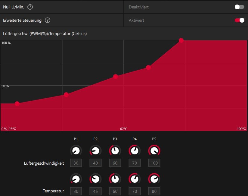

Anbei Screenshots der Einstellung:
-100Mv
-10% Powertarget
sowie der Lüfterkurve.
Grüße

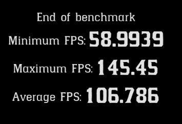

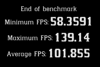

Ich habe kein BF6, um das Takt-Offset zu testen, aber ich besitze RDR2, das mag offenbar auch gerne Takt.
Sapphire Pure 9070 / Ingame-Bechmark bei 1440p / Vulkan / alle Regler rechts auf Anschlag / TSAA High (kein MSAA, kein FSR)
UV -50mV / Takt-Offset 0 / PT +10% (->270W):
Der Takt peakt in einigen Szenen auf maximal 3170MHz (avg. sind eher um die 3000MHz).
Die Board-Power liegt konstant bei 270W.
UV -50mV / Takt-Offset -500 / PT +10% (->270W):
Der Takt liegt nahezu dauerhaft bei 2830MHz, es gibt keine Peaks darüber.
Die Board-Power liegt bei maximal 215W.
So sieht das aus.

Sehr schön,
ich habe die letzten 35 Stunden die Graka immer auf Max. FPS laufen lassen (ca. 2800 U/min) Ohne Zusatzeinstellungen.
Aktuell aber ingame auf 240 FPS reduziert.

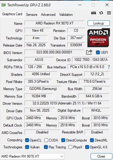

Du hast ebenso eine Prime 9070XT ?
-Welcher Speicher verbaut?
RaptorTP schrieb:Waaaaas? Kannst du größere Buchstaben nehmen. Ich hör nix! 😅
Da bin ich beinahe schon etwas neidisch, wenn dich das nicht stören sollte.
Kannst du mal schauen bei GPU-Z welche VRAM du drauf hast.
Nunja mit Headset höre ich die Lüfter bei 2700-2800 U/min nicht (welche bei begrenzung der FPS ingame auf 240FPS max 2400 U/min betragen)
Jedoch auch beim absetzen der Kopfhörer empfinde ich diese 2800n jetzt echt nicht störend -weiß nicht was ihr alle habt

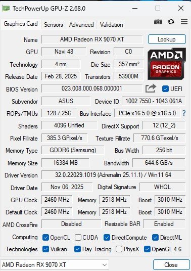

Samsung Speicher, siehe Anhang.

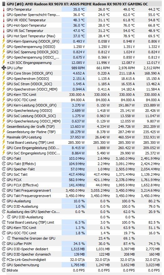

Werde gleich mal noch eine Runde BF6 mit den Werten in CPU-Z und HWinfo posten.

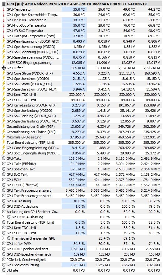

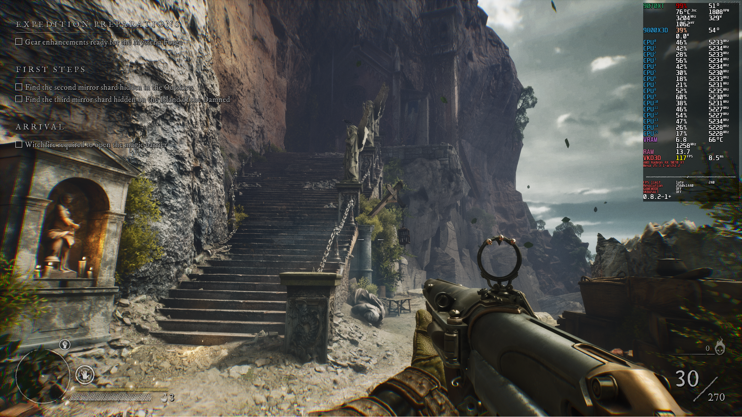

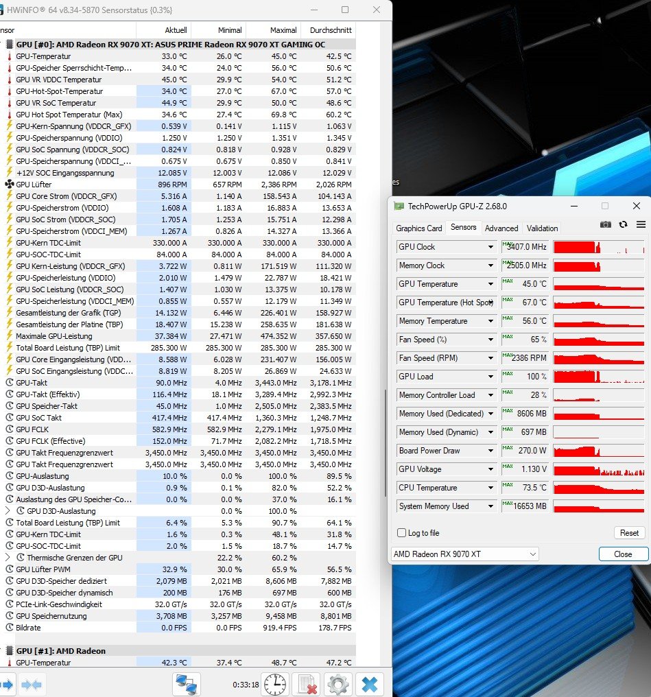

Anbei der Screenshot nach 30 Minuten auf BF6- Eroberung, Große Karte:
-75Mv
-10% Powertarget
-Ingame auf 240FPS Limit (unterschied zu vorherigen Tests - sonst auf max)
-23 Zoll FHD Monitor
-Grafikeinstellungen eher auf Max FPS = Fast alles auf niedrig.
2400 RPM
Hotspot Max 70 Grad
(Wahnsinn was FPS Begrenzung ingame ausmacht, bezüglich Temps, sonst war die Graka immer auf Volllast und hat aber auch nicht mehr FPS geschafft!)

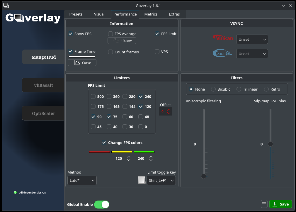

in GOverlay kann man mit Shift F1 bequem durch die FPS Limits schalten
