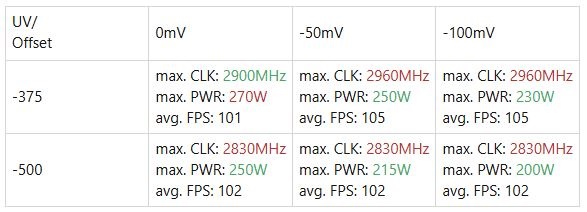

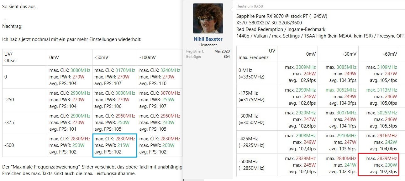

Ich habe kein BF6, um das Takt-Offset zu testen, aber ich besitze RDR2, das mag offenbar auch gerne Takt.
Pure 9070 / Ingame-Bechmark bei 1440p / Vulkan / alle Regler rechts auf Anschlag / TSAA High (kein MSAA, kein FSR)
Ich hab's jetzt nochmal mit ein paar mehr Einstellungen wiederholt:
interessant, wie sich die Effizienz mit maxTakt -375 und -500 entwickelt
(vorrausgesetzt, das -375 immer noch reicht, um zuverlässig Crashs in crap Games durch Spikes zu vermeiden)
mit -375MHz steigt die Effizienz durch UVen fast linear 270W@0mV ... 250W@-50mV ... 230W@-100mV
aber
mit -500MHz scheint -100mV gar nicht mehr soviel zu bringen!? (und wäre soundso nicht overall stable)
Könnte man jetzt noch etwas Feintuning betreiben, z.Bsp. -425MHz (=etwas safer bei Spikes als -375) und
-55 ... -60mV zusätzlich testen, was u.U. auch noch bei Vielen stabil läuft?
Ideal wärs, wenn man ungefähr bei 242W rauskäme, sprich ne billige nonXT mit 220W Bios +10% Powerlimit, was
Jeder nutzen kann.
Hat die Pure auch ein 220W silent Bios?

GerryB schrieb:
Könnte man jetzt noch etwas Feintuning betreiben, z.Bsp. -425MHz und
Ideal wärs, wenn man ungefähr bei 242W rauskäme [...] Hat die Pure auch ein 220W silent Bios?
Nope, kein Dual Bios. Aber ich kann nochmal eine Testreihe machen mit PT +/-0%. Da zieht sie 245W.
Als UV-Stufen dann 0, -30, -60, -90 und als Taktoffset-Stufen 0, -300, -400, -500 ?
(bei 245W geht der Takt nicht ganz so hoch, weshalb geringere Offset-Stufen als 300 nicht greifen dürften. Aber wenn ich noch Zeit hab dann könnte ich noch -150Mhz einschieben, um das zu evaluieren.)
-150MHz wäre doch nur was für 3dMurks, ... dito -300MHz wird nicht overall gamestable sein
(falls man allgemeingültige Settings für Alle untersuchen will)
mir würde -425MHz reichen, wo man auch real in Games dann mit 245W reicht
Reaktionen: Nihil Baxxter

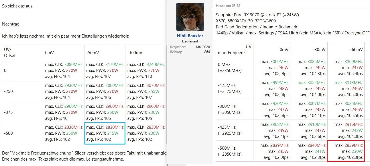

GerryB schrieb:
jo, die 95Fps waren ja gedacht für das nonXT-Bios, wo Du schon bei 98Fps warst
Test ergänzt mit 9070 VBIOS im Power und FPS Limit.
Sapphire Pure RX 9070 @ stock PT (=245W)
X570, 5800X3D/-30, 32GB/3600
Red Dead Redemption / Ingame-Bechmark
1440p / Vulkan / max. Settings / TSAA High (kein MSAA, kein FSR) / Freesync OFF
UV​
max. Frequenz
0mV​
-30mV​
-60mV​
-90mV​
-90mV@269W.de
0 MHz (=3350MHz)​
max. 3009MHz
max. 246W
avg. 102,9fps​
max. 3085MHz
max. 249W
avg. 104,3fps​
max. 3109MHz
max. 247W
avg. 105,4fps​
max. 3181MHz
max. 247W
avg. 107,4fps​
max. 3219MHz
max. 271W
avg. 109,2fps​
-175MHz
(=3175MHz)
max. 2999MHz
max. 248W
avg. 102,6fps​
max. 3052MHz
max. 249W
avg. 104,0fps​
max. 3113MHz
max. 246W
avg. 105,0fps​
max. 3132MHz
max. 248W
avg. 107,1fps​
max. 3147MHz
max. 270W
avg. 108,8fps​
-300MHz
(=3050MHz)
max. 2920MHz
max. 247W
avg. 102,6fps​
max. 3007MHz
max. 248W
avg. 104,1fps​
max. 3025MHz
max. 246W
avg. 105,5fps​
max. 3040MHz
max. 245W
avg. 106,6fps​
max. 3035MHz
max. 253W
avg. 106,8fps​
-425MHz
(=2925MHz)​
max. 2908MHz
max. 249W
avg. 102,4fps​
max. 2910MHz
max. 247W
avg. 103,6fps​
max. 2916MHz
max. 242W
avg. 104,0fps​
max. 2918MHz
max. 231W
avg. 104,3fps​
max. 2914MHz
max. 232W
avg. 104,1fps​
-500MHz
(=2850MHz)​
max. 2839MHz
max. 245W
avg. 102,0fps​
max. 2840MHz
max. 241W
avg. 102,3fps​
max. 2839MHz
max. 230W
avg. 102,3fps​
max. 2846MHz
max. 218W
avg. 102,6fps​
max. 2851MHz
max. 218W
avg. 102,3fps​
Was entnehme ich daraus:

Danke für die Zusatztests!
hat ja prima geklappt in RDR2, das -60mV mit -425MHz gerade mit den 242 Watt auskommen
falls es dann auch noch in crap Games stabiler als -300MHz bleibt, isses ideal
btw.
Wenn HI recht hat, ist die XT etwas schwieriger zu UVen als die nonXT.
sollte dann bei -55mV noch einige Games können
So lala.
Rein vom maximalen UV geht eine 9070XT besser runter. Je höher das Powerlimit, je weiter geht das UV runter. Und jede 9070XT hat viel mehr Powerlimit als eine 9070. Aber bei selbem PL geht das 9070 VBIOS weiter runter als das 9070XT VBIOS. Wird wohl am load gain liegen.
Heißt bei 270w macht das 9070 VBIOS ca -140mV im SN, das 9070XT VBIOS -125mV, mit Glück mal -130mV. Bei 374w gehen aber -170mV. Ich schätze bei 171w gehen so -90mV.

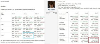

  • Effizienz -> UV + Takt deckeln
Takt deckeln scheint bei haargenau 2830MHz effektiv das Beste zu sein! (siehe Dein alter Run mit -500MHz)
Da waren es 215W.
Warum 2839MHz effektiv dann gleich soviel mehr Watt kosten, weiss wohl nur AMD !?
(ein Knick in der Kurve?)

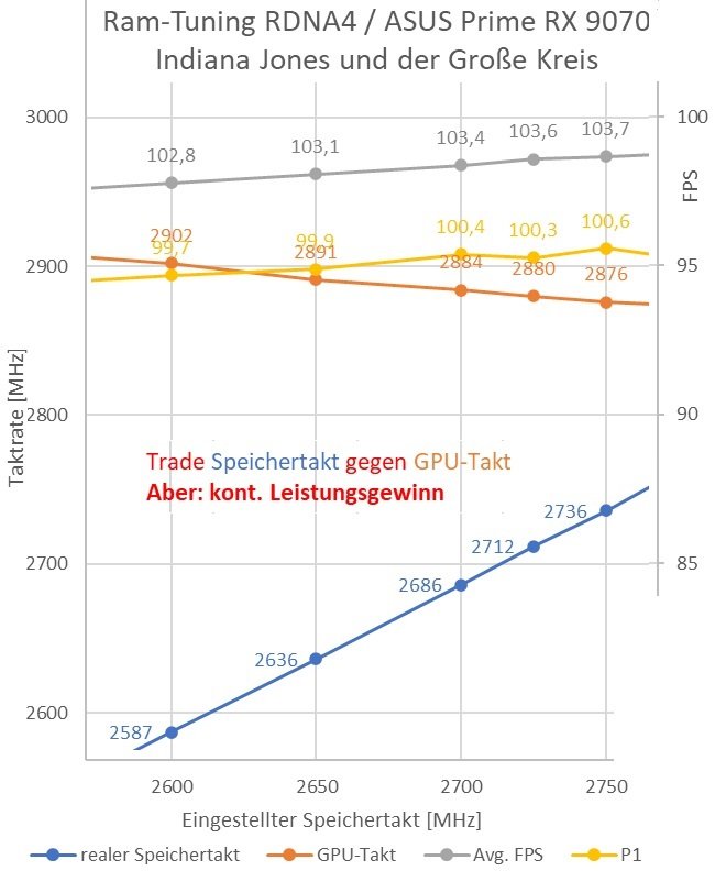

Statt den maxTakt anzuheben auf -425Mhz wäre es an der Stelle u.U. sinnvoller den Vramtakt um 50MHz anzuheben und FT einzuschalten, ... k.A. ob so eine kleine Änderung schon Watt kostet.
(Gurdi bei PCGH hatte sich mal mit der Umverteilung der Watt beschäftigt, TRADE von Vramtakt gegen GPUtakt)
Ob höherer Vramtakt bei der nonXT gleich zieht hängt natürlich stark vom Game ab.
Also falls Du mal noch nen Run machen willst, ... mit -500MHz, -60mV und Vram +50MHz +FT.
Bin gespannt wie dann die Watt/fps ausschauen.

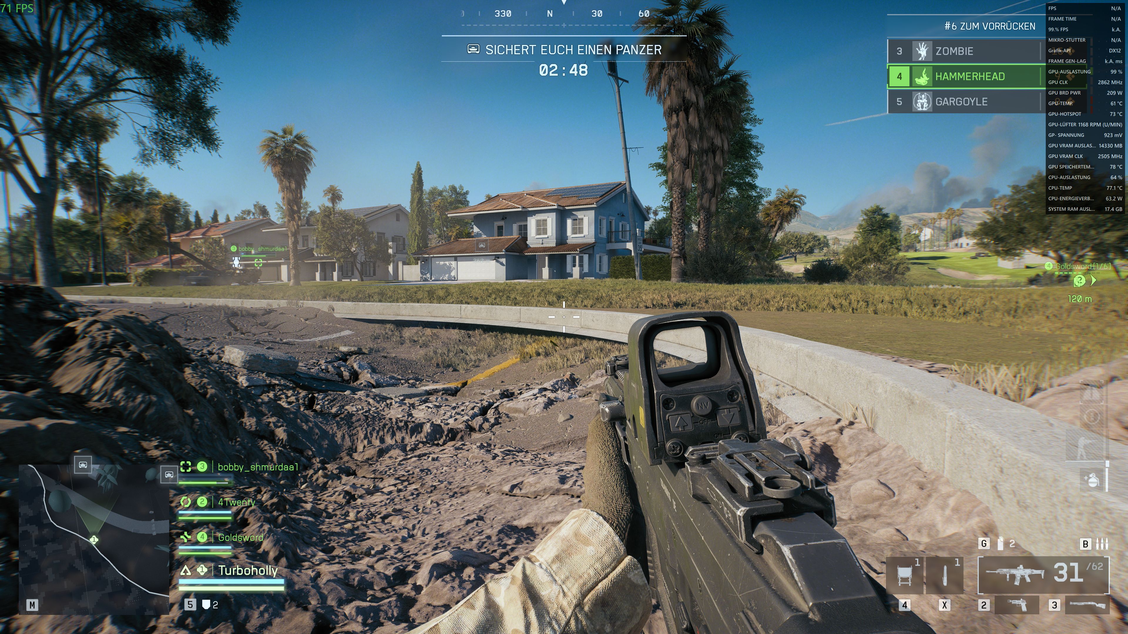

Reaktionen: GerryB
Evgasüchtiger schrieb:
warum werden immer noch keine FPS angezeigt im AMD Overlay bei BF6
Würden sie mir mal, zumindest in der Beta. Momentan wird das Spiel bei mir aber sogar als Elder Scrolls Online erkannt.
zur Zeit bei -60mv / PT-20 / -500mhz.... keine Probleme in BF6 nach 2 Stunden.
Vllt lag es bei mir ja doch am CPU UV. Bin nicht mehr zum zocken gekommen, war noch am Film gucken und konstruieren.
Reaktionen: Evgasüchtiger
@HI. Das kann sein.....habe mein 25 negativ und Ram oc auch erstmal raus genommen, um sicher zu sein , daß es wirklich die Grafikkarte ist.... Darum auch die hohe CPU Temperatur... muss eh nochmal an die cpu und neue WLP auftragen.
2862MHz bei maxTakt= -500MHz, wow!
Ist das normal oder nur in BF6 so, sprich 30MHz höher als man erwarten würde.
Im Overlay mal Fps off/on ?
manchmal hilfts
würde evtl. auch mal die unnötigen Werte für FrameGenLag+Microstutter+99%Fps+Frametime off lassen,
stört eeh nur wenn das Overlay zu groß ist
Außerdem würde ich mal kontrollieren, ob das Game nicht ausversehen im Fenstermodus läuft, was dann die
Fps-erkennung ausschaltet.(sowas kann durch rein+raustabben passieren)
