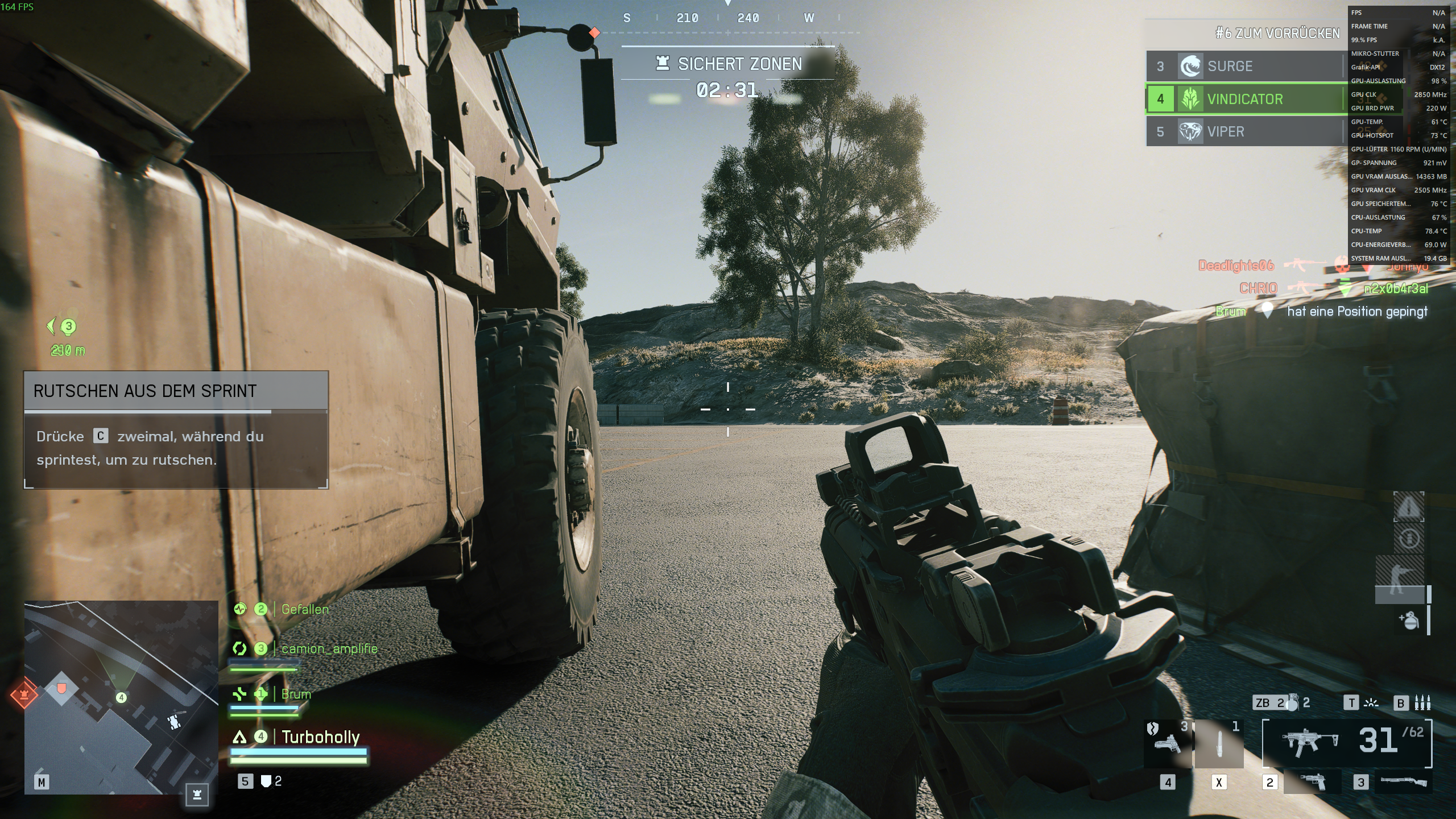

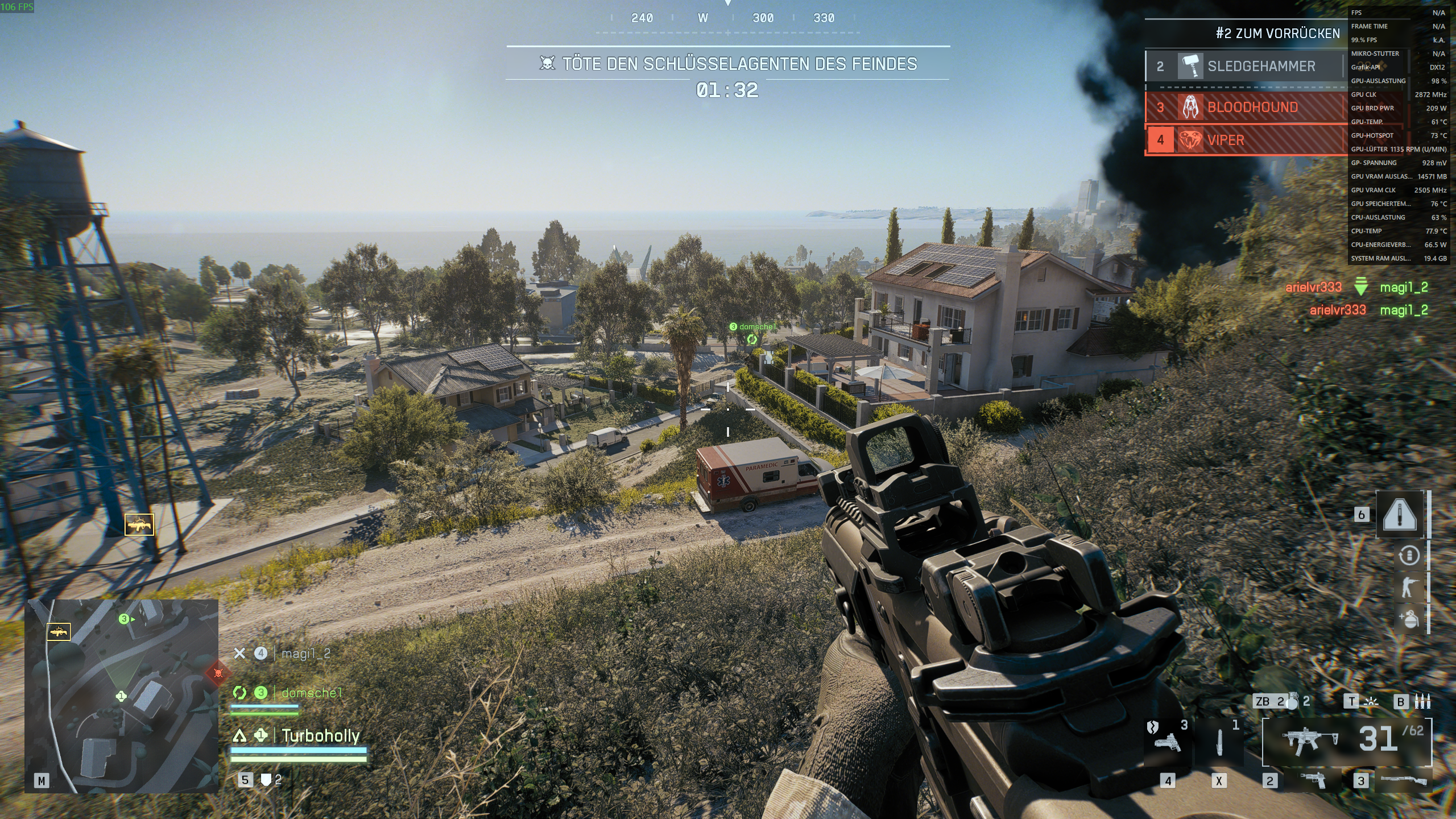

GerryB schrieb:
2862MHz bei maxTakt= -500MHz, wow!
Ist das normal oder nur in BF6 so, sprich 30MHz höher als man erwarten würde.
Im Overlay mal Fps off/on ?
manchmal hilfts
würde evtl. auch mal die unnötigen Werte für FrameGenLag+Microstutter+99%Fps+Frametime off lassen,
stört eeh nur wenn das Overlay zu groß ist
Außerdem würde ich mal kontrollieren, ob das Game nicht ausversehen im Fenstermodus läuft, was dann die
Fps-erkennung ausschaltet.(sowas kann durch rein+raustabben passieren)

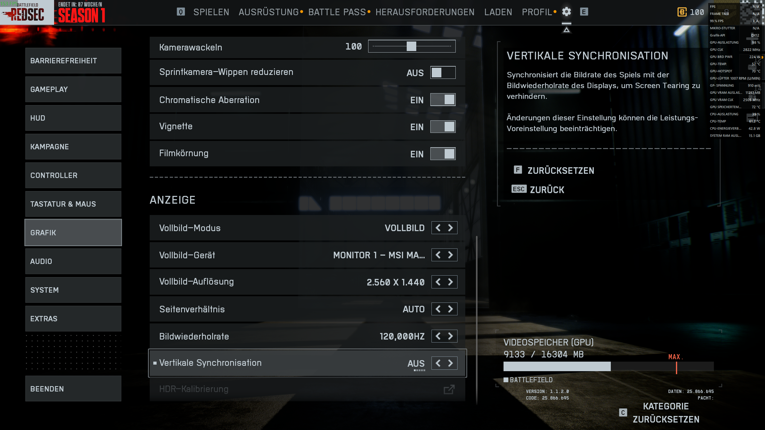

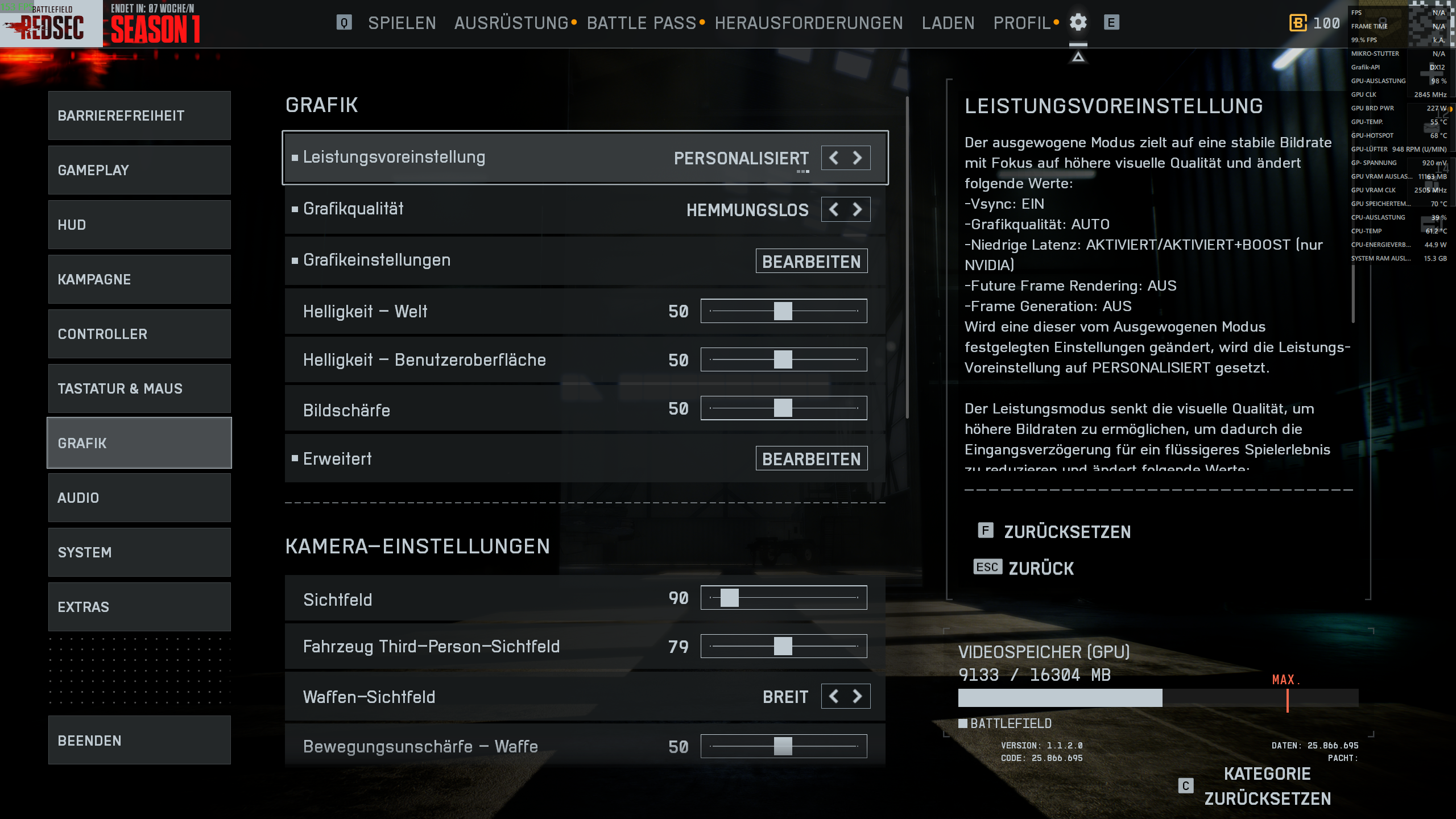

so noch bisl BF6 gezockt . Hier meine Einstellungen und mit dem Overlay bekomme ich nicht hin...

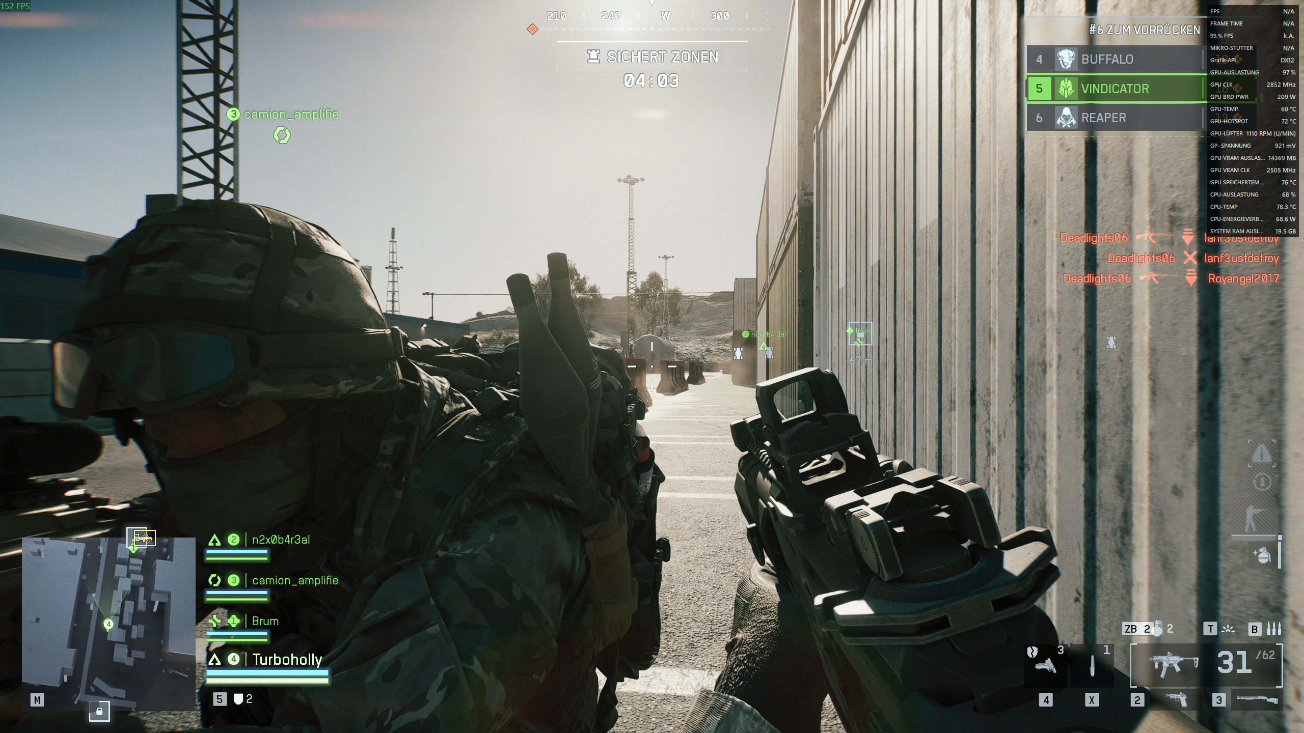

Evgasüchtiger schrieb:
zur Zeit bei -60mv / PT-20 / -500mhz.... keine Probleme in BF6 nach 2 Stunden.
Du könntest auch mal -90mv mit -100Mhz
So hab ich es bei mir am laufen mit -20% Powerlimit
Also ich kann ohne Probleme 4h Battlefield 6 damit zocken.
Andere Games hab ich noch nicht getestet weil es momentan mein Maingame ist.
Finde halt -500mhz schon sehr viel für eine Grafikkarte wo man schon möchte das sie ihre 3 bis 3,2Ghz machen sollte.

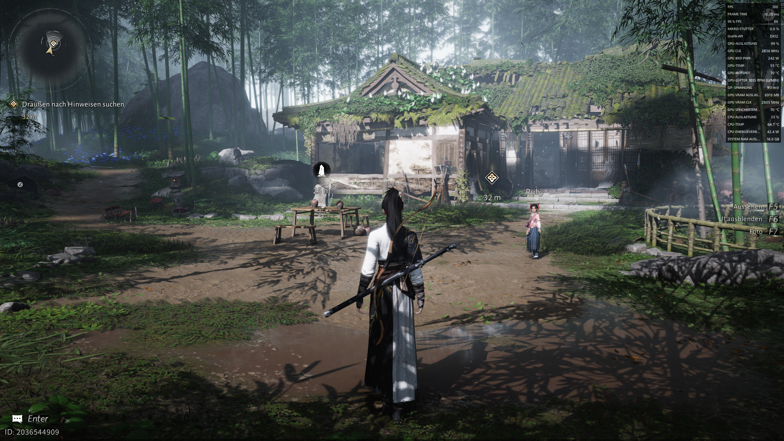

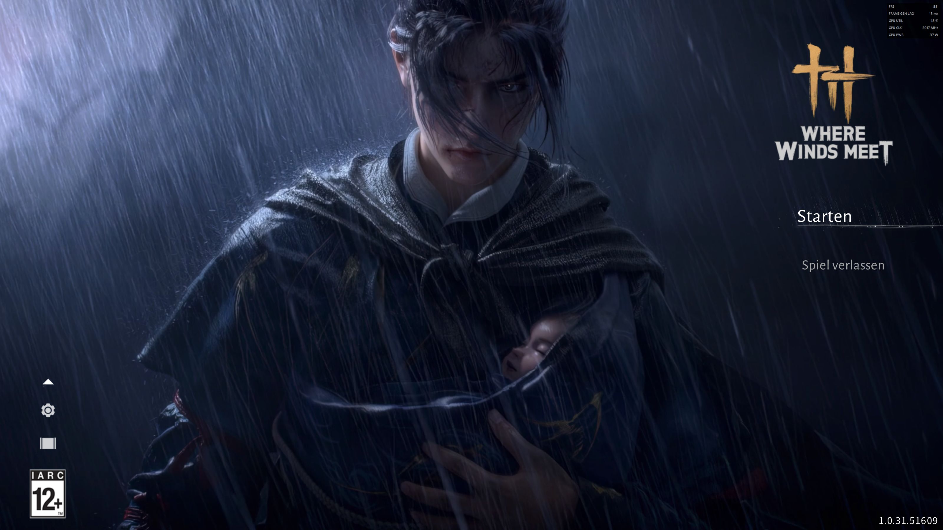

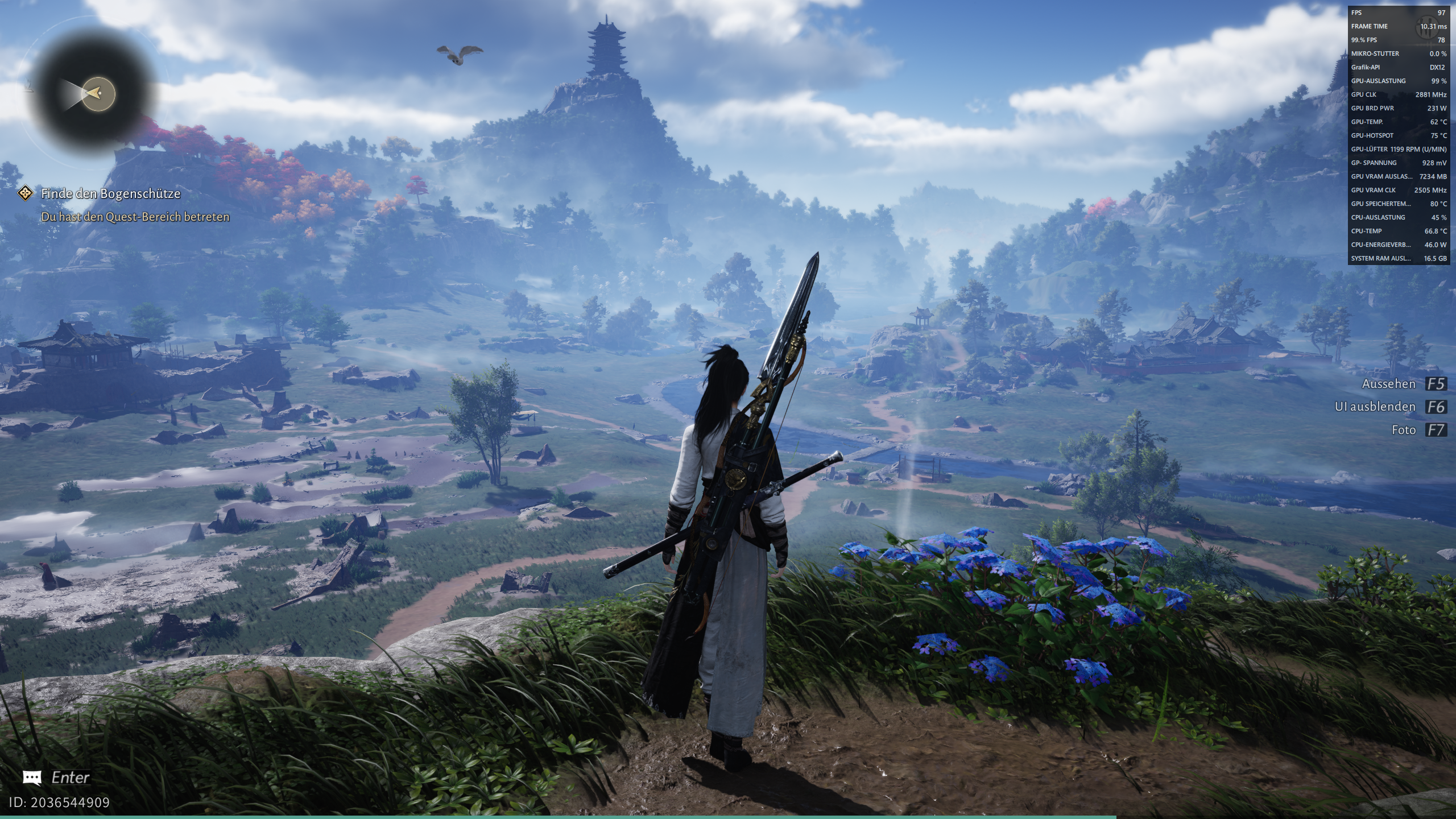

Wer die Herausforderung sucht zwecks Treiberabstürze kann sich gern mal Where Winds Meet anschauen. Es ist kostenlos bei Steam.
Bei -100Mhz -90Mv so wie PT -20% crasht das Spiel direkt mit Treibererror
Sobald ich -500Mhz mache und 0mv funktioniert es.

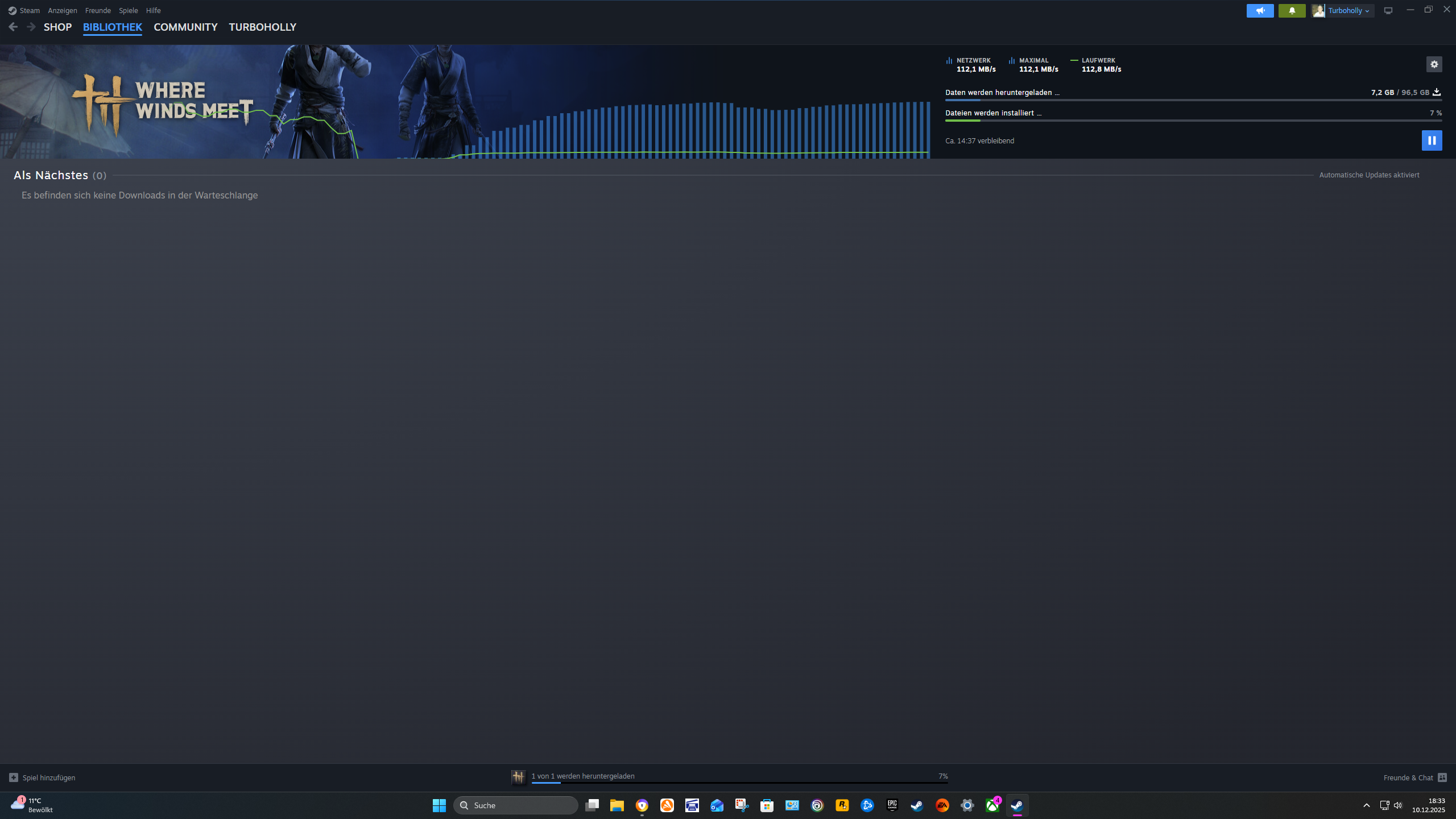

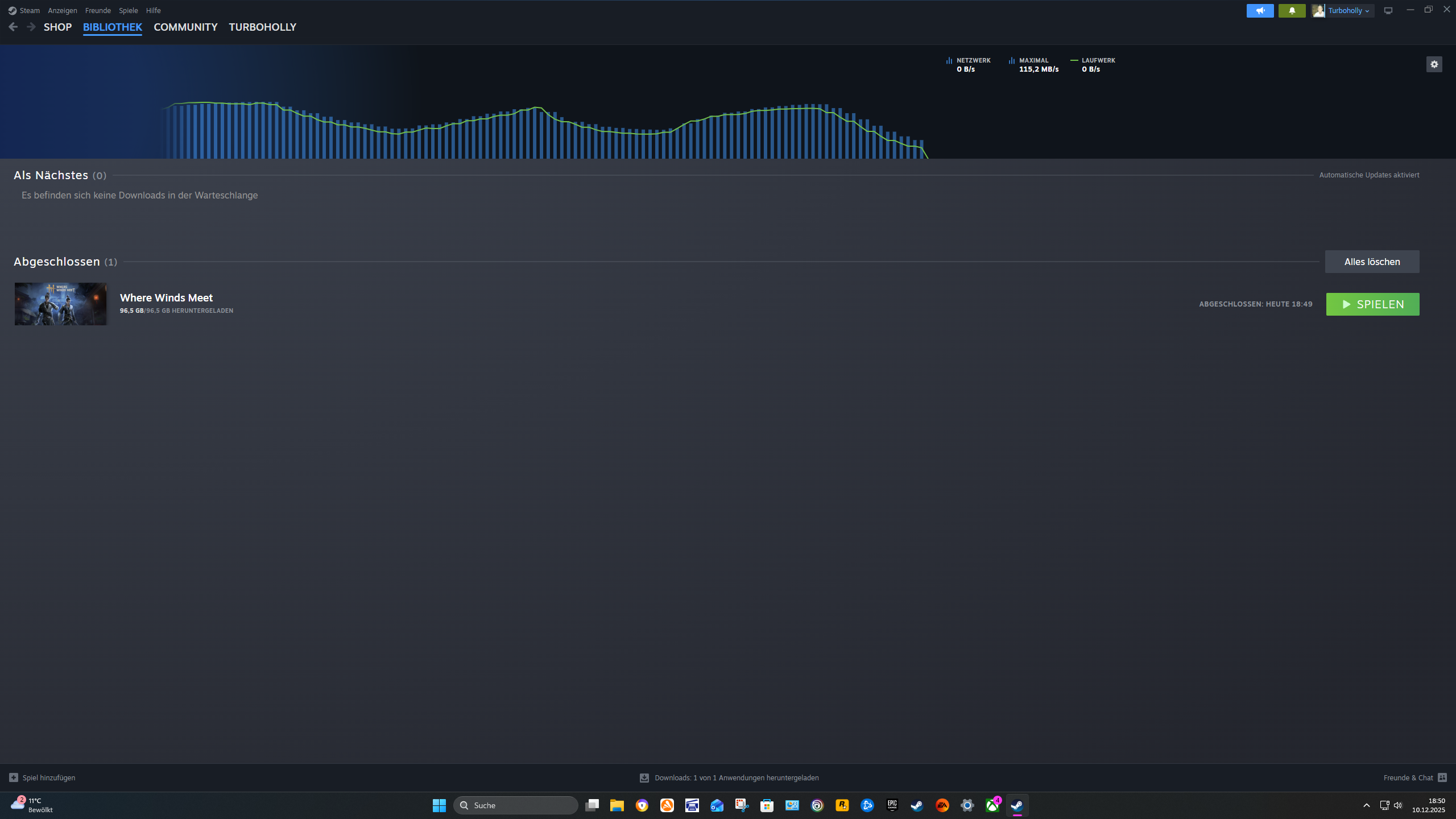

meine Fresse,
der download der 99GB dauert bei mir gerade ewig
Ist das brandneue Spiel überhaupt schon richtig safe oder sind das eher Kinderkrankheiten,
sprich gab es schon echte Patches gegen Crashes?
moderates UVen ging auf Anhieb mit meiner oller 6800@-75mV

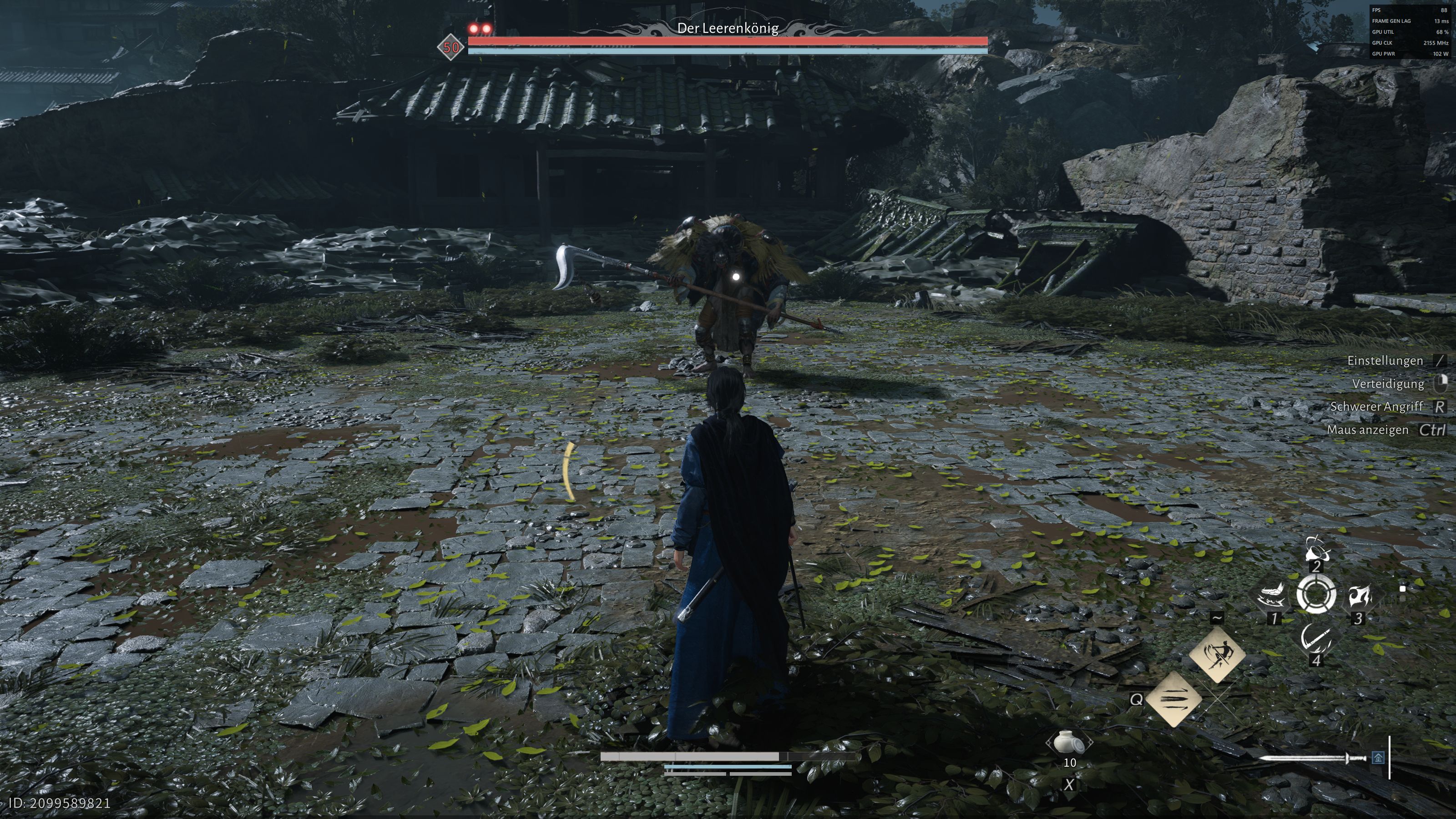

spiele erstmal ganz normal nonmaxed mit 44/88fps, ... ist eeh bei mir im CPU-Limit

@GerryB bei mir dauert es auch ewig...100GB in 14min :D

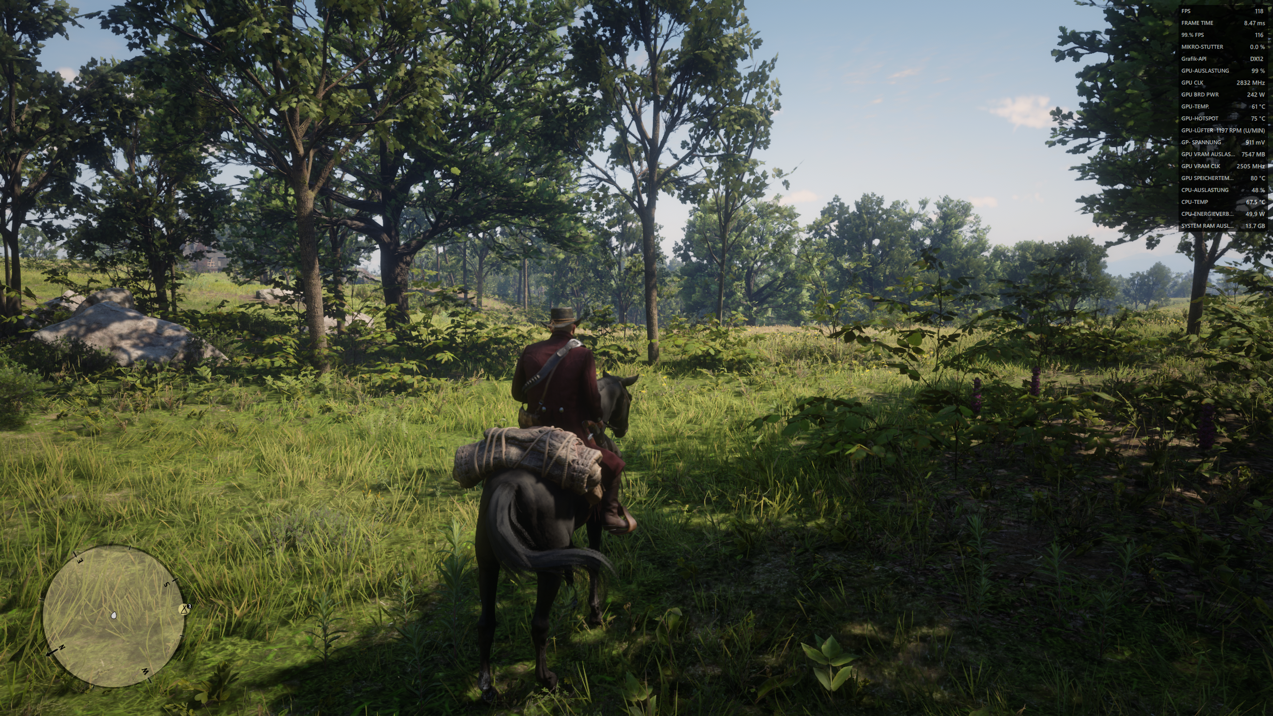

hier mal RDR2 auf MAX mit -60mv /PT-20 /-500mv
Reaktionen: Nihil Baxxter

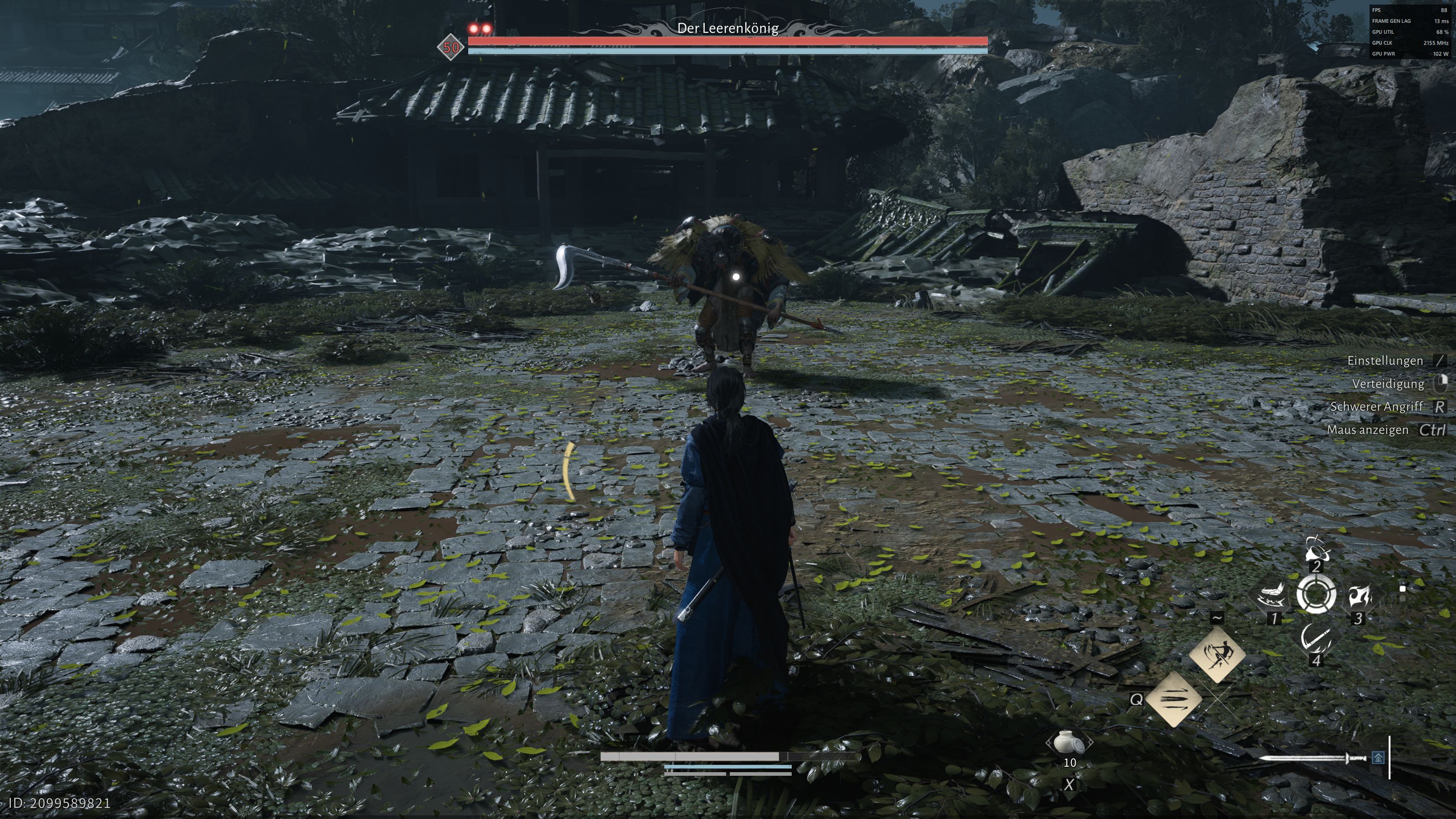

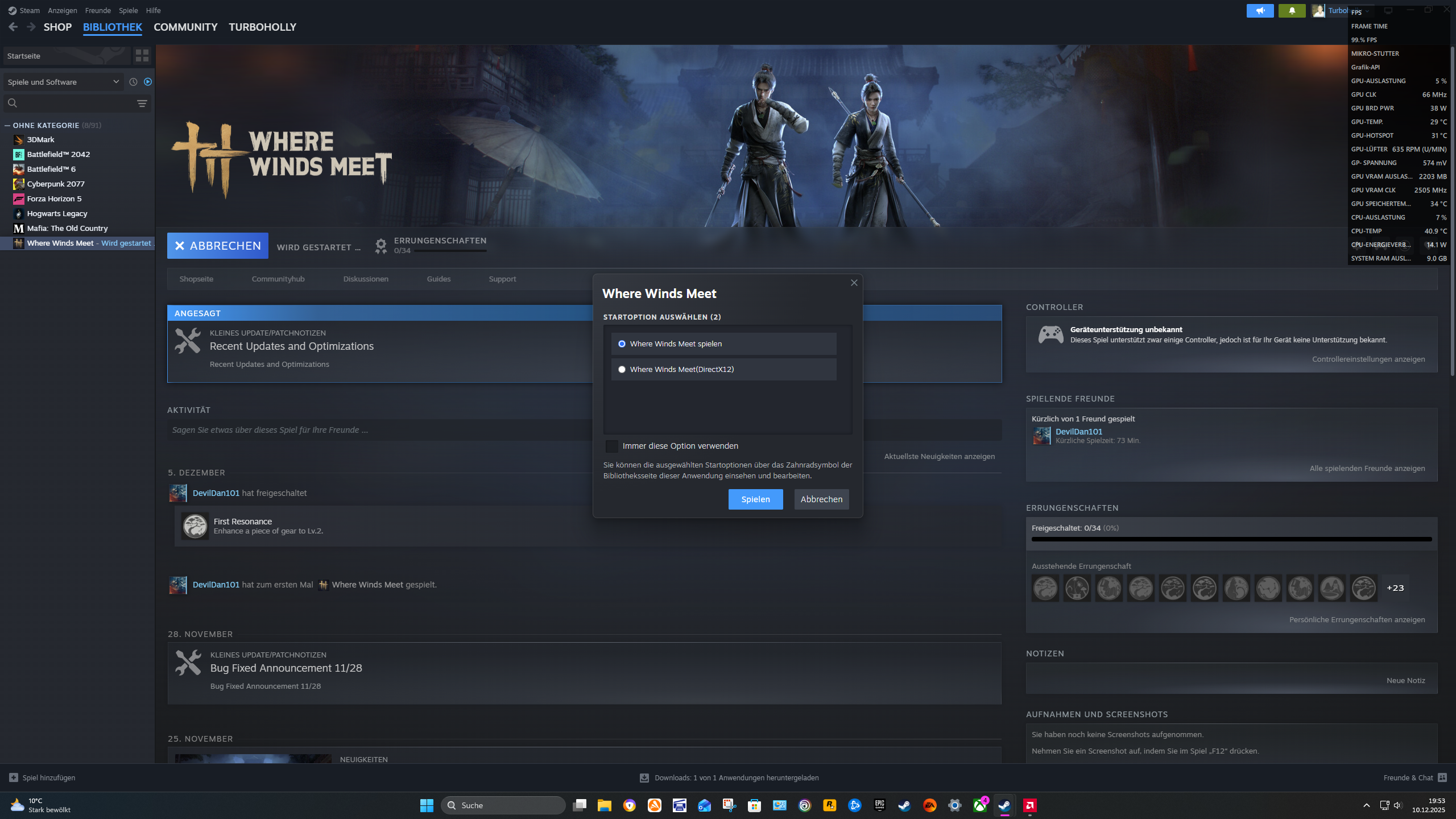

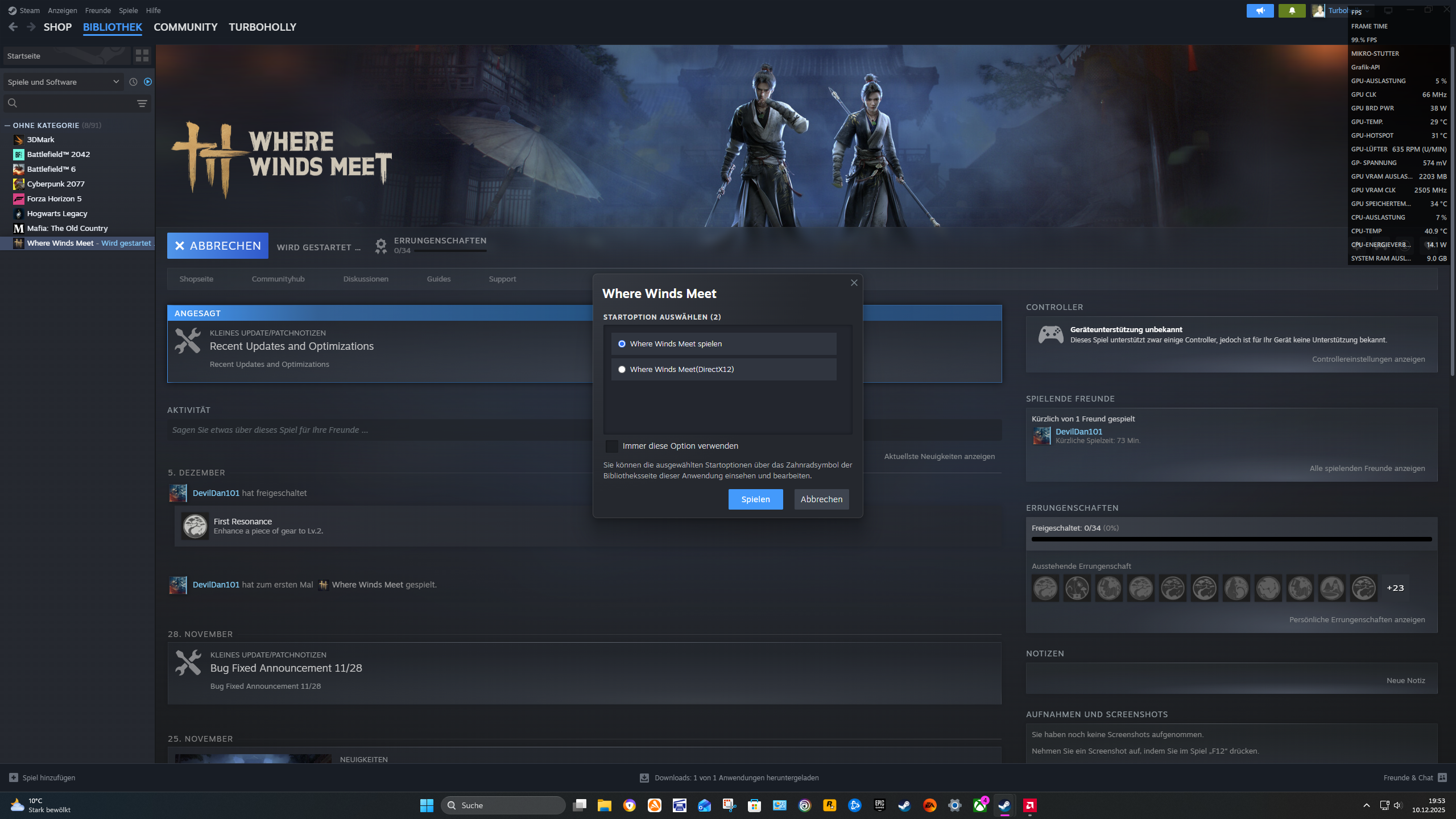

welche Option haste benutzt?
@Evgasüchtiger ohne DirextX. Keine ahnung ob das ein Unterschied macht
Reaktionen: Evgasüchtiger
@X3ON Habe mit DX12 und FSR 150% Qualität in 1440p. Bis jetzt keine Probleme. Weis aber nicht was ich vom Game halten soll.

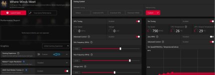

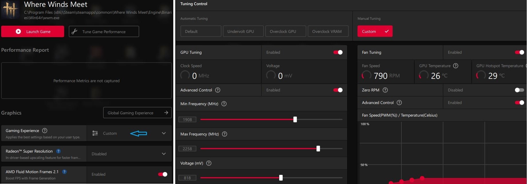

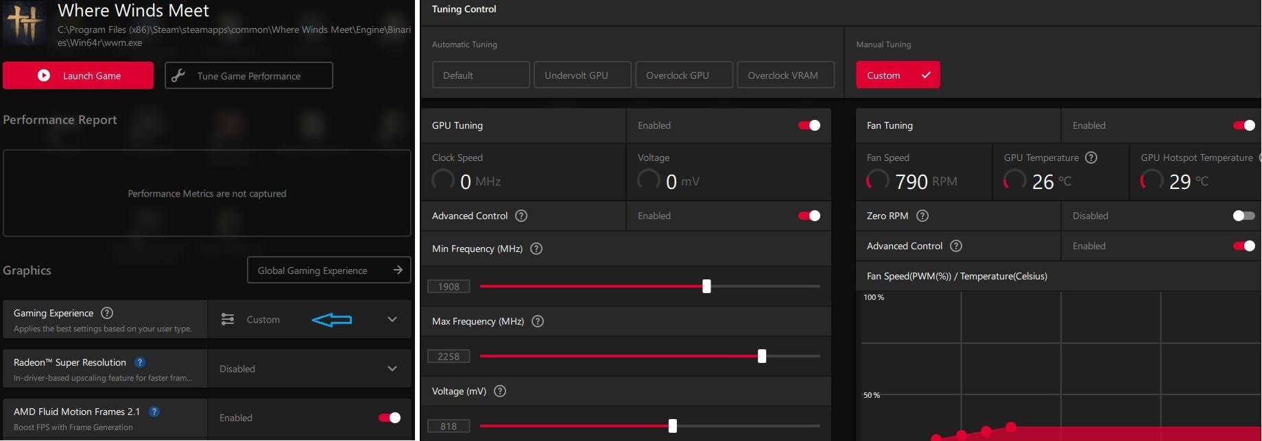

Hat jemand auch das Problem wenn man bei der AMD Adrenalin Software extra ein Leistungsprofil für ein Spiel herstellen möchte das er das garnicht übernimmt sondern immer die Globale Optimierung nutzt.
Ich glaube, bei mir ist das UVen eeh das Custom-Profil.
habs jetzt aber nicht extra als GameTuningProfil abgespeichert
(ist nur eins von drei UV-Profilen, die ich immer nehme)
k.A., ob das bei RDNA4 anders ist

X3ON schrieb:
@Evgasüchtiger Sowas muss man schon mögen aber für ein Kostenloses Spiel wurde es nicht schlecht gemacht.

Hattest dein UV Profil mal mit DX12 versucht, ob es damit stabiler läuft?
@X3ON Isorry meinte in WWM
Ja, das Problem hab ich auch. Wenn ich's dann aber nochmal mache, geht's meistens. Aber beim ersten Versuch stellts meistens global ein.
