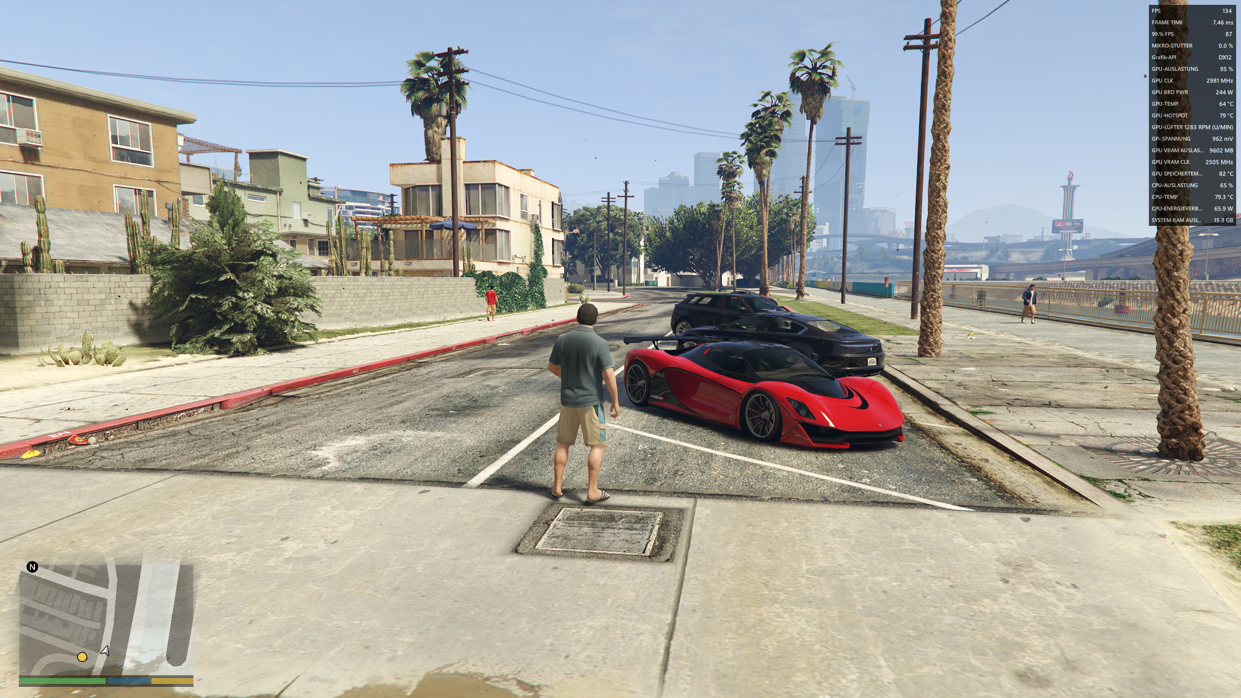

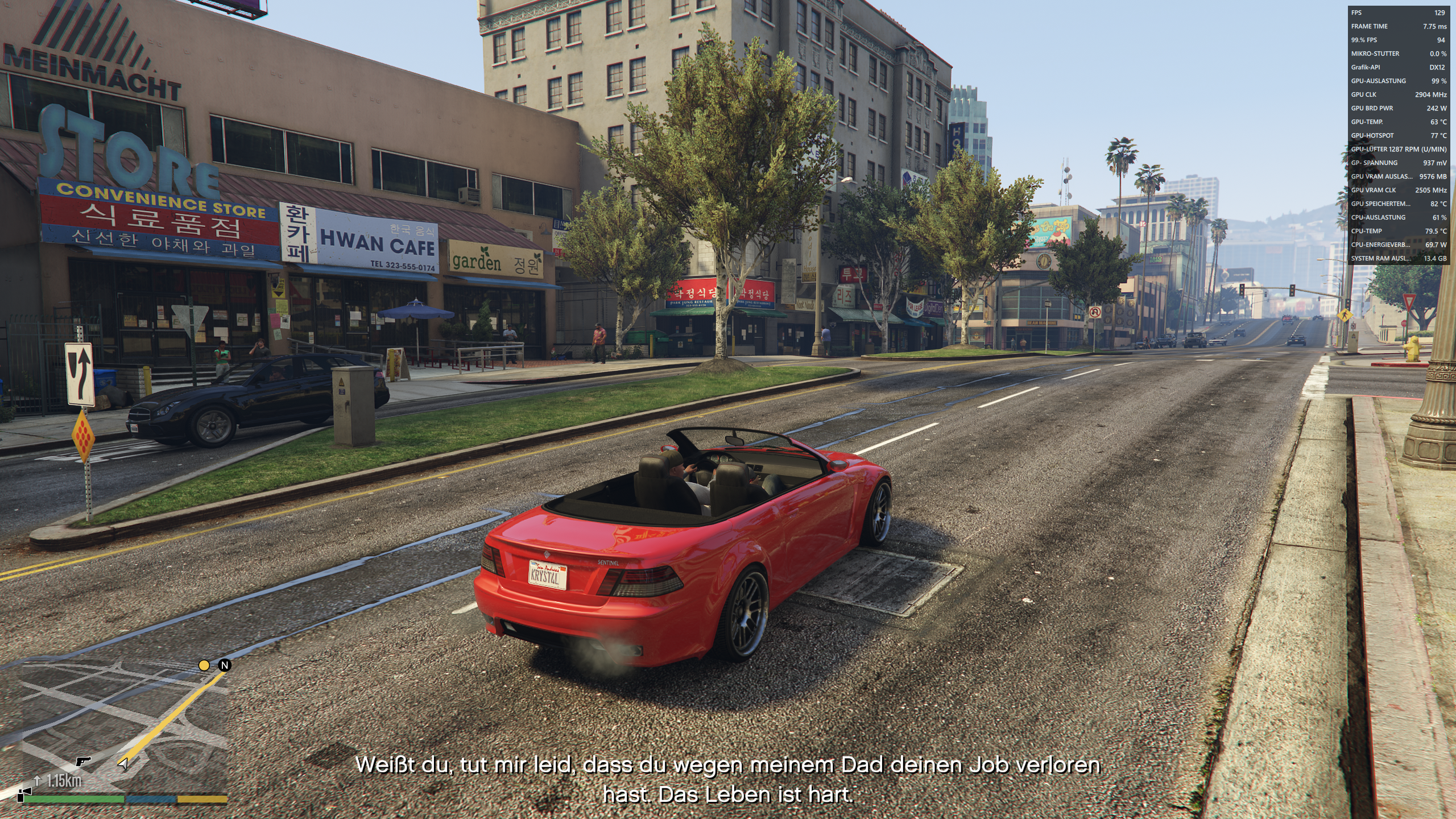

so habe heute mal die GTA5 Enhacend Version runtergeladen. Wusste gar nicht , das es sie gibt. Und auch die komischen Abstürze bei GTA5 sind weg. Bin gerade bei -60mv /-20PT / 0MHZ. 2 Stündchen gezockt ohne Probleme. 1440p. FSR4 mit Max Details und Max RT
Reaktionen: Nihil Baxxter

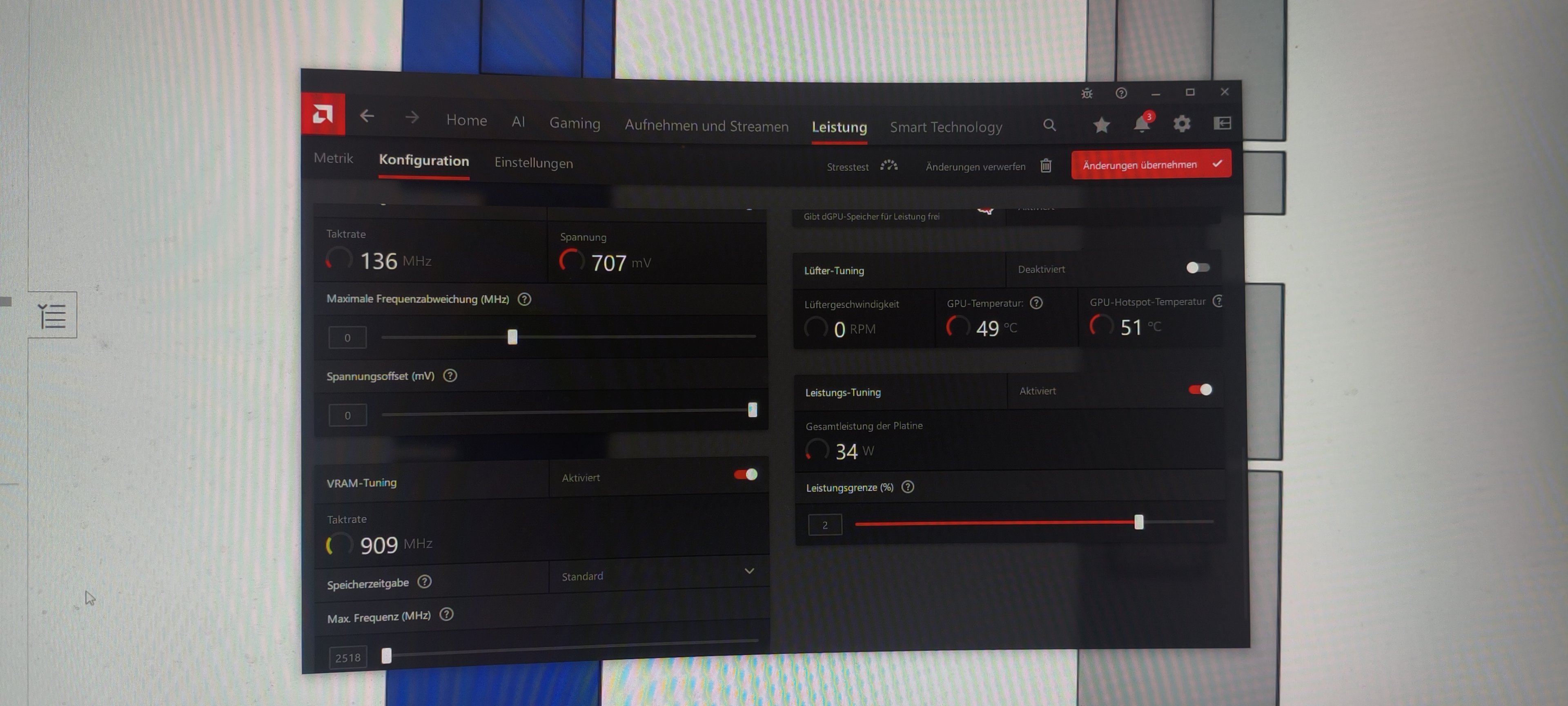

so habe mal den ganzen Nachmittag nochmal GTA 5 Enhacend auf -60/-20PT/0MHZ gezockt ohne Probleme. Die -80mv will er aber in GTA nicht. Sonst in allen Games schon. Also bleibe ich bei -60mv

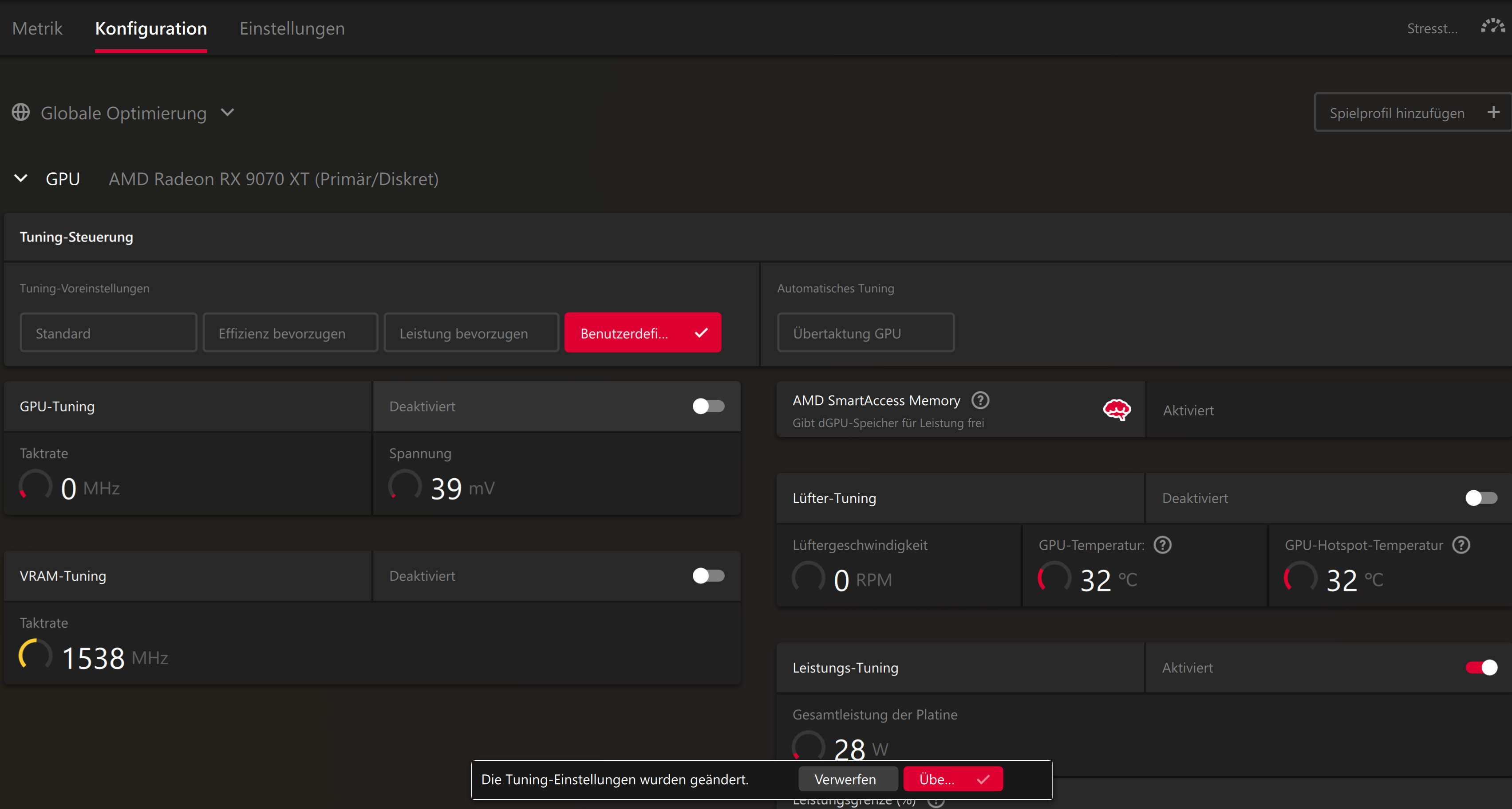

Bin ein frischer Besitzer einer 9070XT von Gigabyte. Grundsätzlich bin ich sehr erfreut, jedoch habe ich selbst nach einer frischen Win11 Installation einen Treiberabsturz mit dem neuen Redstone Treiber 12.1, sobald ich das "Overclocking" Menü aktiviere, um eine benutzerdefinierte Konfiguration zu hinterlegen. Danach erhalte ich regelmäßig die Meldung, dass auf die Standardeinstellung zurückgesetzt wurde.
Wenn es mal Powerlimit -30% oder gar meinen Test mit -20mv annimmt, läuft die Karte an sich stabil. Ist der Treiber echt so instabil momentan?
Ich will die Karte lediglich sparsamer laufen lassen und hatte mir eure Einstellungen bereits als stiller Leser mit Vergnügen angeschaut. Das Netzteil kommt mit der Standardeinstellung klar, weil ich damit die wenigstens Resets habe.
Was genau machst du denn und was genau passiert beim Absturz?

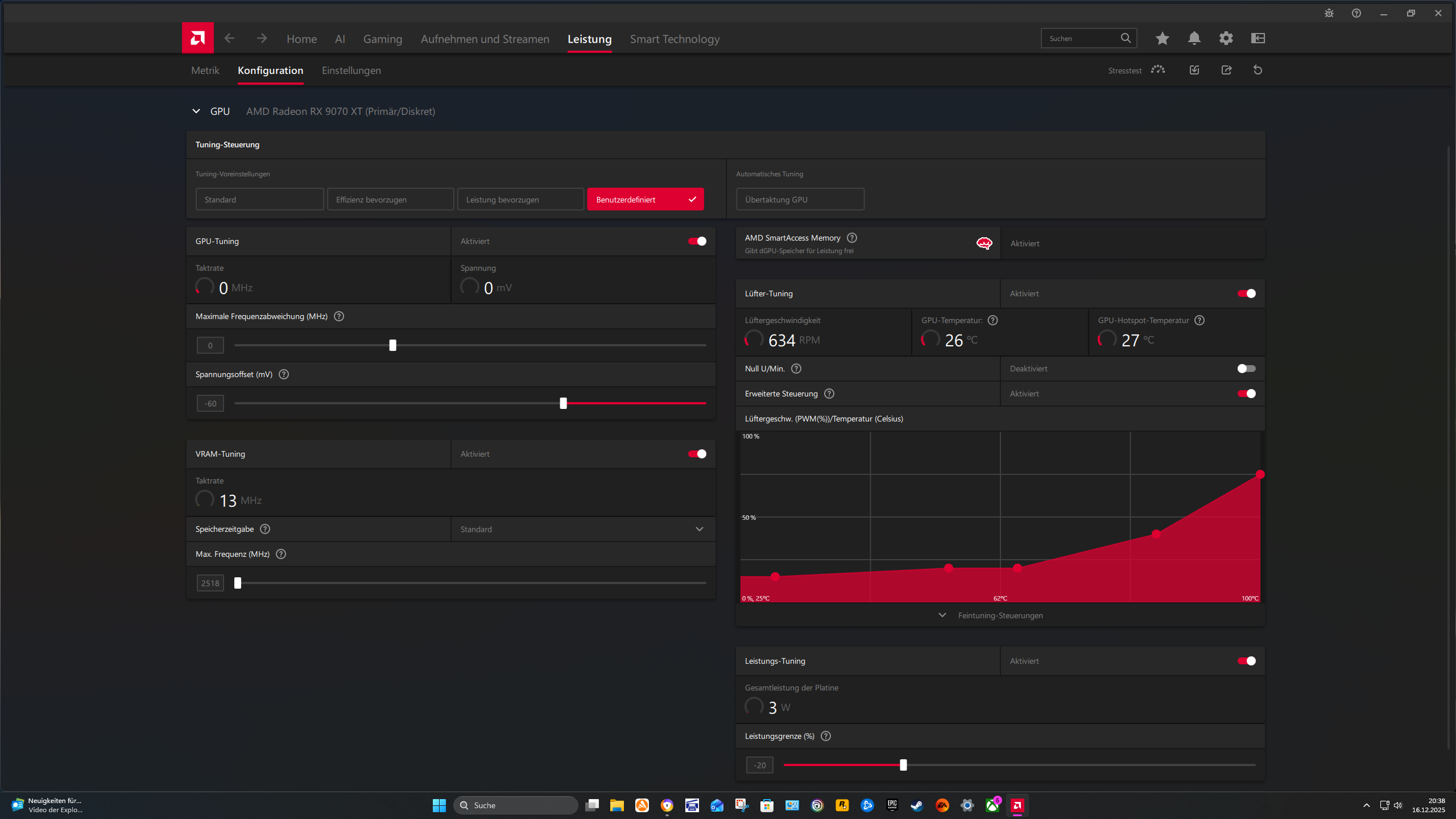

bei mir läuft der neue Redstone Treiber ohne Probleme. Habe nun endlich mein 24/7 Setting gefunden was in all meinen Games zu 100% stabil läuft. Benutze nun auch seit ein paar Tagen ein FPS Limit von 120 FPS.
Hier mein 24/7 Setting

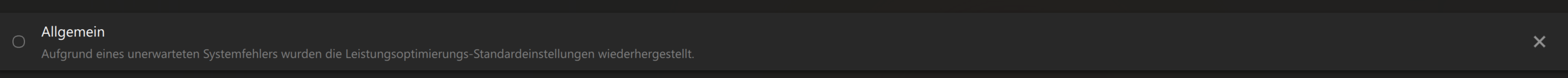

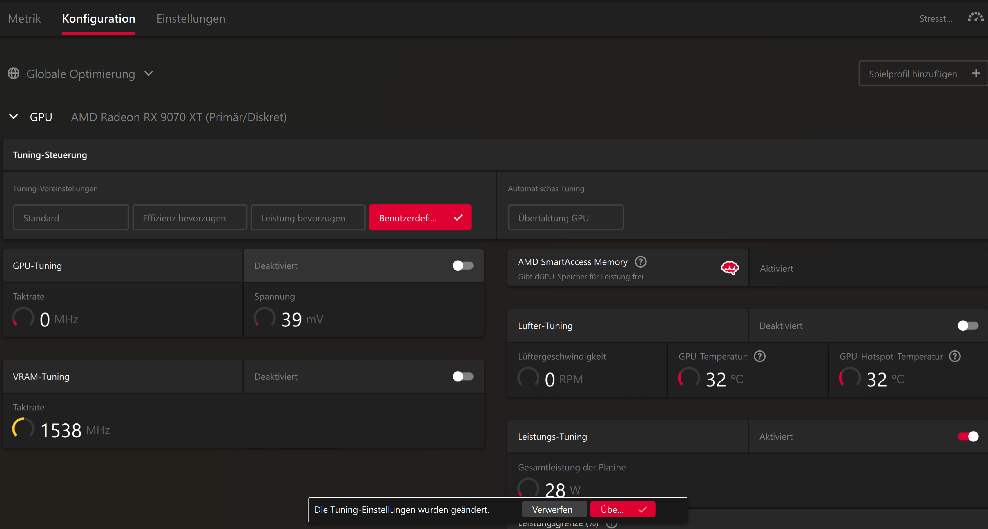

Im Screenshot vom 16.12.25 sieht man, was ich wieder vornehmen musste. Ich aktiviere lediglich die "Tuning"-Option. Dann kommt es beim Spielen zu einer Verzögerung z.b. in der Ladefrequenz vom Spiel, lädt jedoch mit ordentlicher Leistung und danach bin ich wieder mit den Standardeinstellungen unterwegs und habe die Meldung vom Screenshot 15.12.25 vorliegen.
Das kommt immer nach einem "ordentlichen" Treiberabsturz, ist "normal".
Das allgemein kleine Fenster habe ich noch nie gesehen. Sieht bei mir so aus (25.12.1):
Gibt's da irgend eine andere Version von der Adrenalin Software (Beta?)?
Anderen Treiber mal getestet?
RAM und CPU OC mal ausgeschaltet?
DDU mal benutzt, gerade wegen der 2080 vorher?
Hin und wieder muss man Adrenalin nach "harten" Abstürzen mal komplett neu installieren, das mal gemacht?

Bevor ich Win11 komplett neu installiert hatte, testete ich die 11.1. Ergebnis war dasselbe, jedoch hatte ich mehr Abstürze durch vermutliche Nvidia Überreste. DDU half da leider nicht.
Mein RAM läuft im XMP-Profil, dürfte eigentlich für gar keine Probleme sorgen. Ich möchte das in dem PC vom Bruder noch gegentesten. Die CPU läuft in der Standardeinstellung.
ich installiere den Treiber heute erneut. Die andere Optik hängt ggf. an Win11? Hast du noch Win10 installiert?

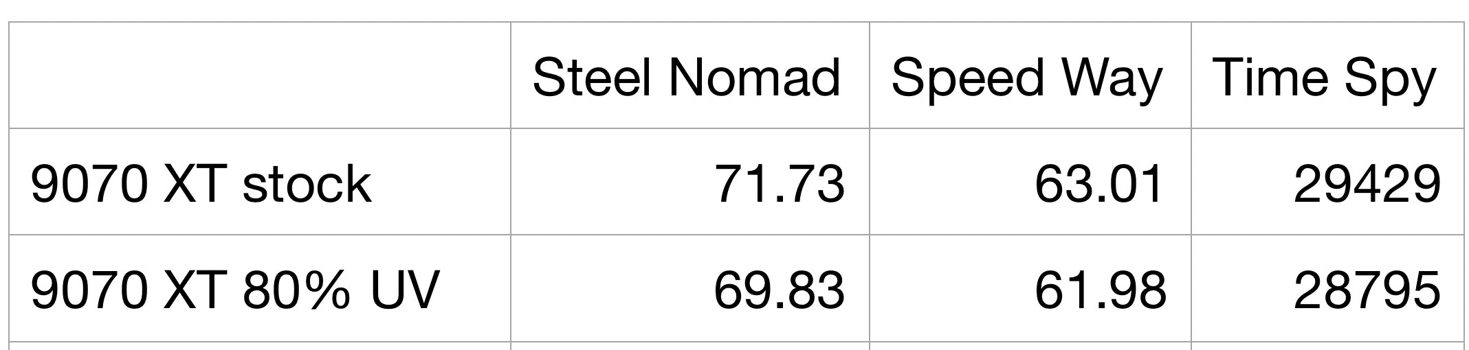

hilft nur Benchmarken mit verschiedenen Settings
Settings und Ergebnisse immer in eine Tabelle notieren
ich nutze 3DMark (Steel Nomad, Speed Way, Time Spy)
Wieviel Power Target möchtest Du?
110% 100% 90% 80% 70%
80% Power : FPS
80% Power -10mV : FPS
80% Power -60mV : FPS
am Ende auf Stabiltät testen
20x Steel Nomad (Belastungstest)
Und danach FPS Limit zB mit RTSS
FPS Limit am besten je Spiel neu festlegen
