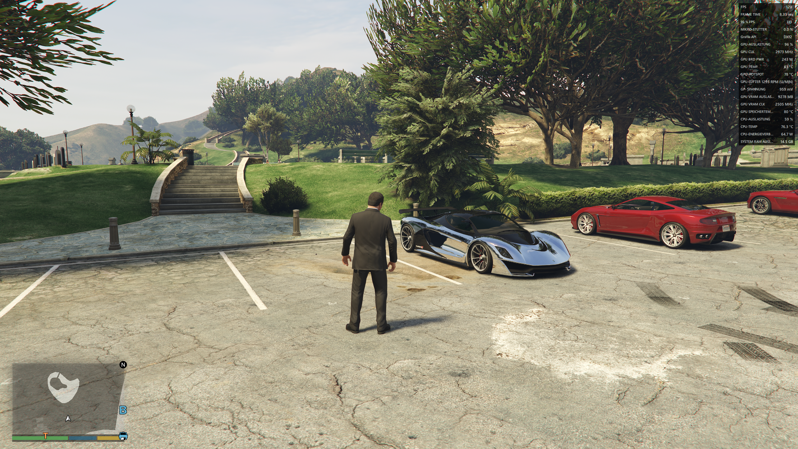

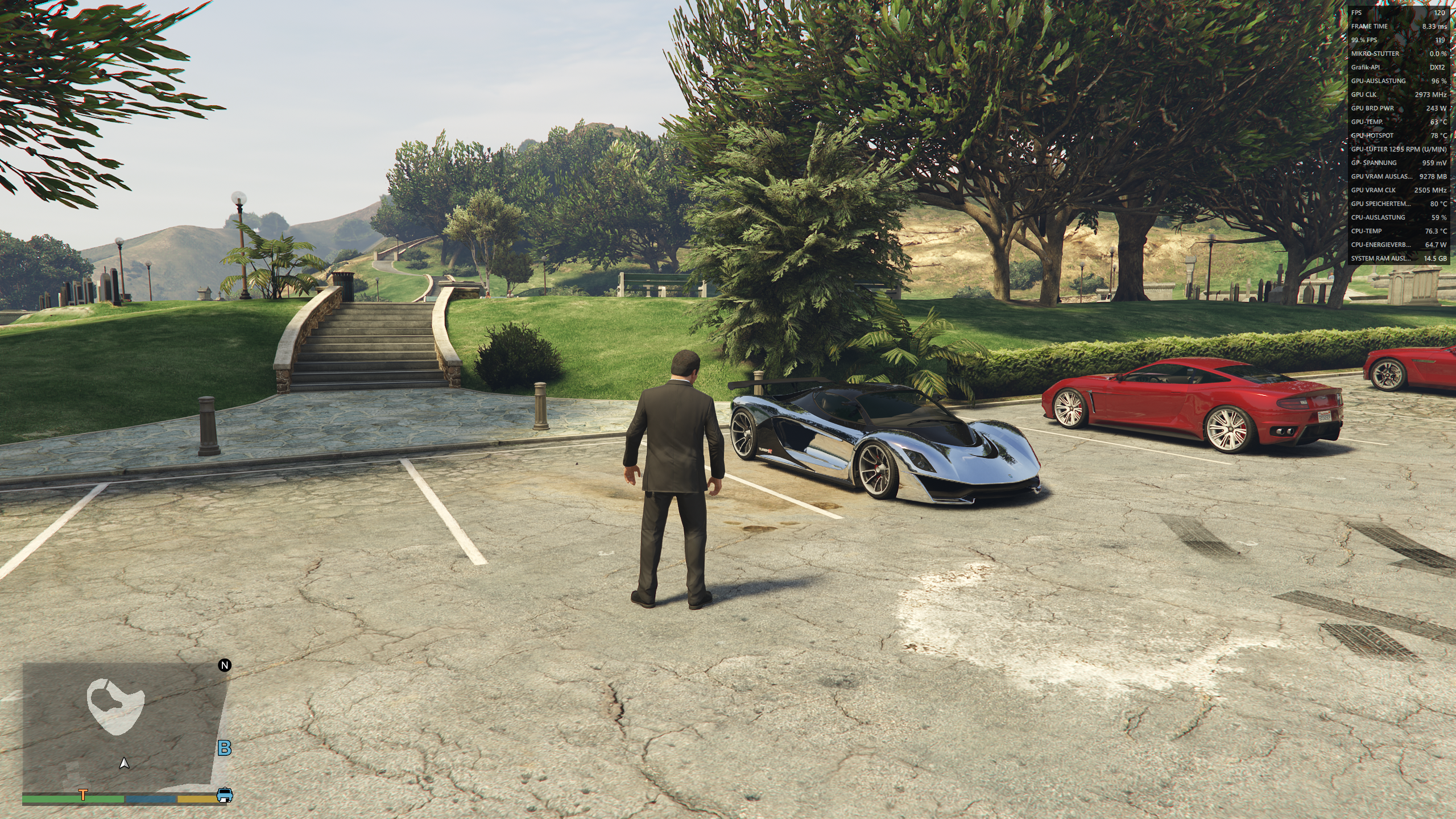

@Kiwifloo Ok...ich würde die Lüfterkurve so einstellen das die Lüfter max 1200 bis 1300rpm drehen .... Und würde mit PT -20 und -50mv anfangen. Wenn es in allen Games stabil läuft dann auf -60mv gehen usw usw.
Meine Swift dreht max 1250rpm und der Hotspot ist eigentlich immer unter 80 Grad...meistens so 75 bis 78 Grad. Und der Vram so bei 78 bis 82 Grad
Hier mal ein Screenshot gestern nach 7 Stunden GTA5 mit RT auf Max Details

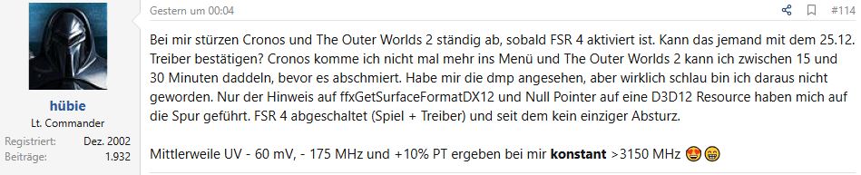

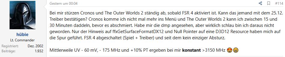

hübie schrieb:
Was ich interessant finde ist, dass ich mit negativem Frequenz-Offset höhere Taktraten erreiche als mit positivem Offset. Die Arithmetik ist hier sehr eigenwillig.
Für mein Verständnis macht der negative Offset nichts weiter, als die maximale Frequenz zu senken und dadurch scheint die Gewichtung innerhalb des Algorithmus anders zu sein. Aber auch nur bis zu einem bestimmten Punkt.
Beispiel aus meiner Beobachtung: - 60 mV, +100 MHz und +10% TBP ergeben bei mir 3060 MHz bei ~1020 mV
Ändere ich jetzt den Takt auf - 100 komme ich schon Richtung 3080 MHz. Setze ich den auf - 175 bin ich konstant über 3150 MHz. Bei - 200 MHz lande ich wieder eher bei 3130. Bei +175 bin ich weit davon entfernt.
Habt ihr auch solche Beobachtungen gemacht? Wenn ich irgendwann mal Zeit habe dokumentiere ich das auch gerne mal sauber.

GerryB schrieb:
Siehe oben. Die Abstürze kamen übrigens von FSR 4. Seit dem ich es abgeschaltet habe, gab es keinen einzigen Absturz mehr. 🙂

Per DP. Ist ein 49" curved von Philips. Ich habe mir die dmp Dateien angesehen und es ist eindeutig ein Softwarebug. Einmal ein Nullpointer und eine read exception in eine ungültigen Speicherbereich. Ich kann allerdings nicht ausschließen, dass es eher die Konstellation von Softwarekomponenten ist. Da es mein Gaming PC ist möchte ich den nicht unnötig mit einer IDE wie Visual Studio für das Debugging belasten. Sonst würde ich mir das genauer ansehen. Hab das Problem und die Dumps auch an AMD weitergeleitet. Denke so 1-2 Treiber braucht es noch, bis es sauber läuft.
