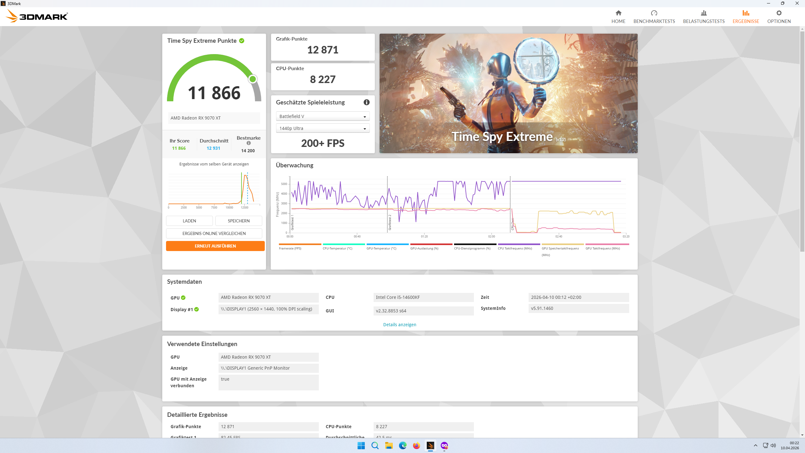

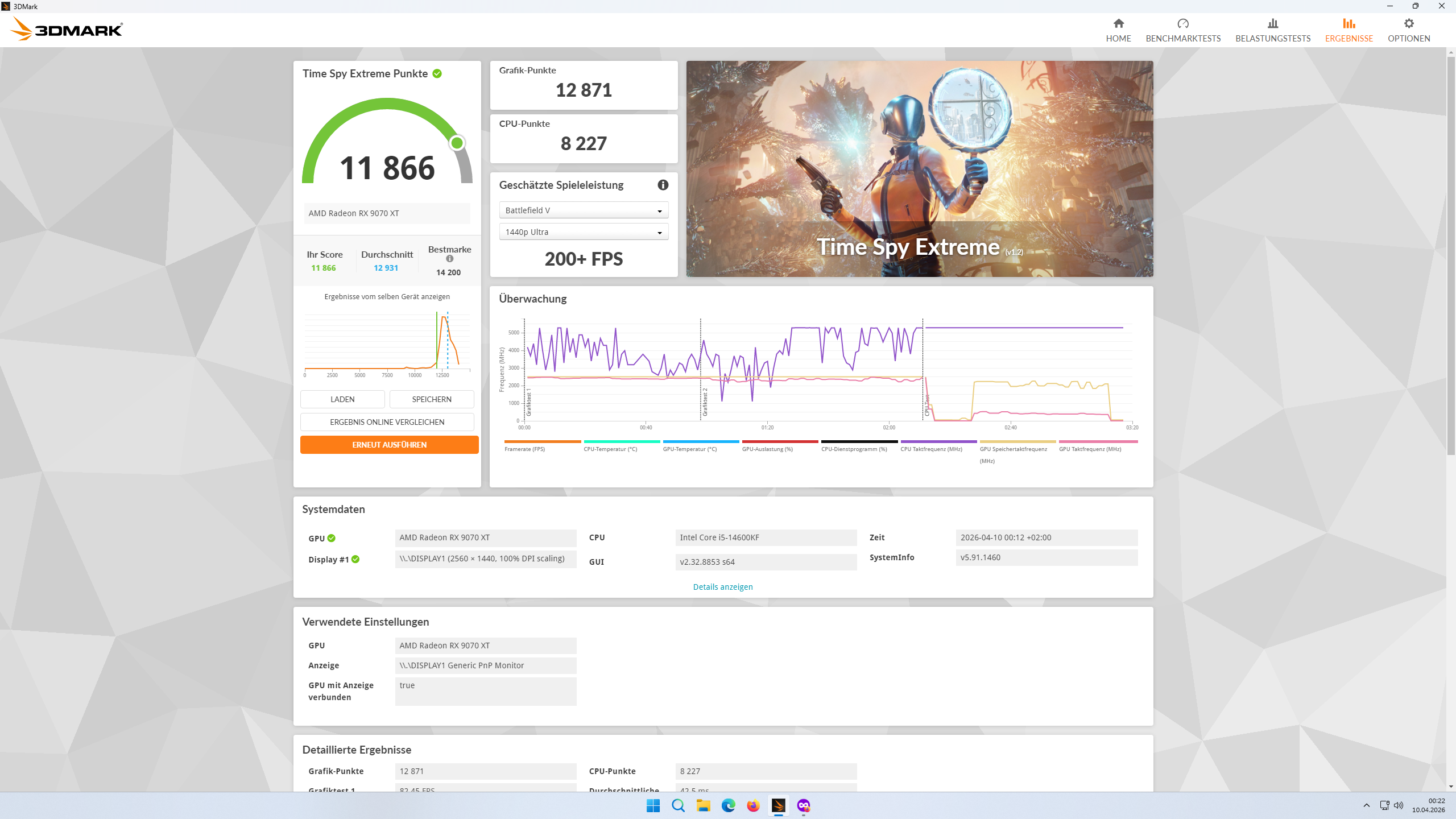

meckswell schrieb:
Da kann ich komplett abstinken, mit meiner Gurke, ich lass schnell laufe.

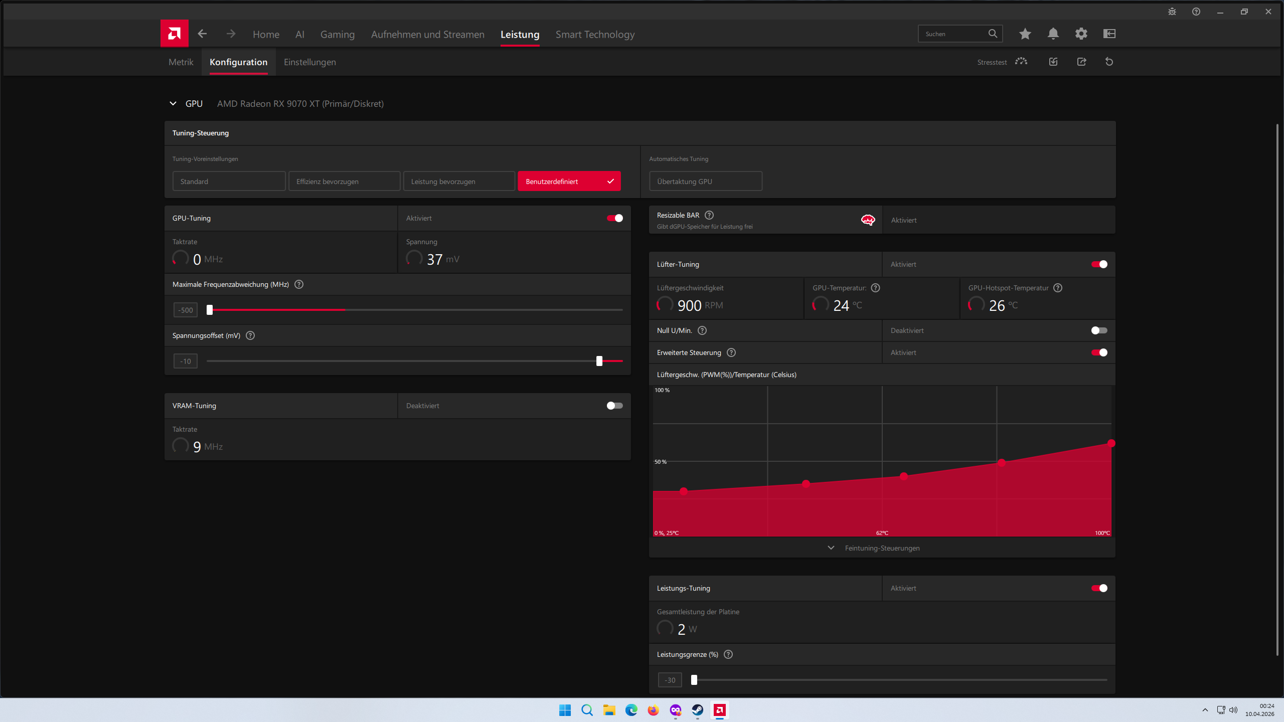

TSE 9070 XT PL -30%, Taktoffset -500mhz, UV -10mV, Vram Hynix stock. Is ne Reaper.
Anhang anzeigen 1720355Anhang anzeigen 1720356

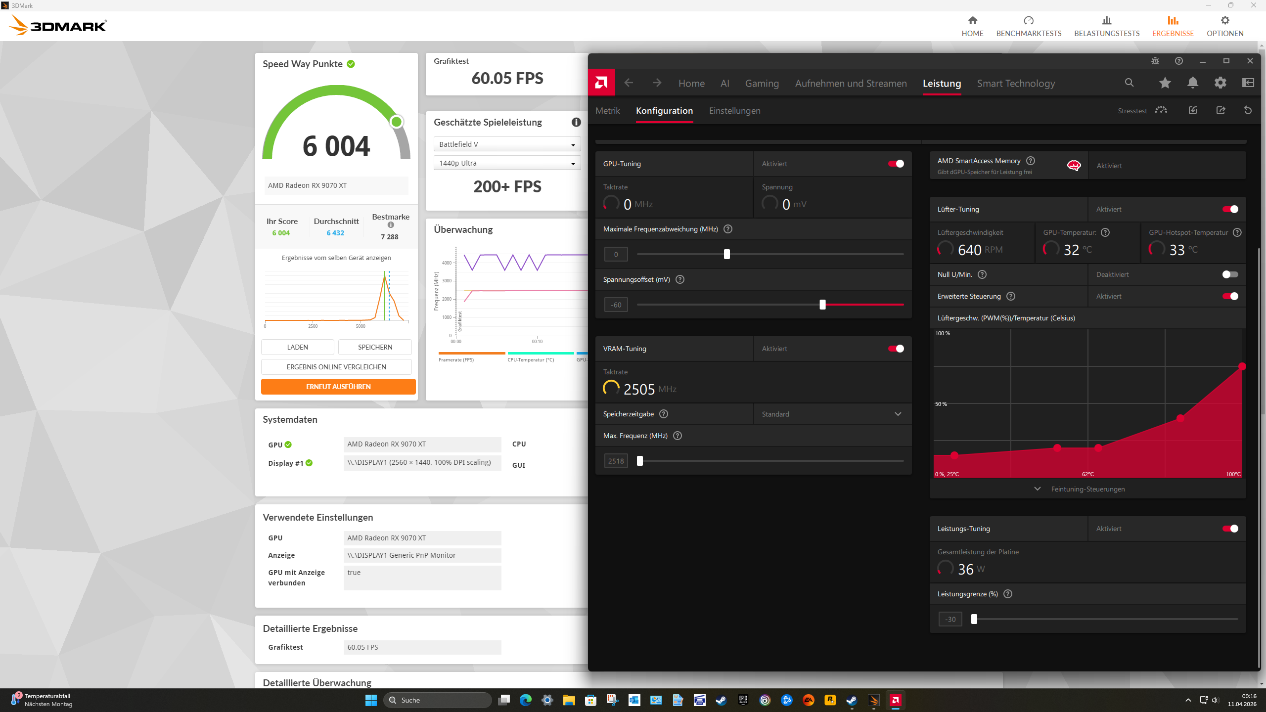

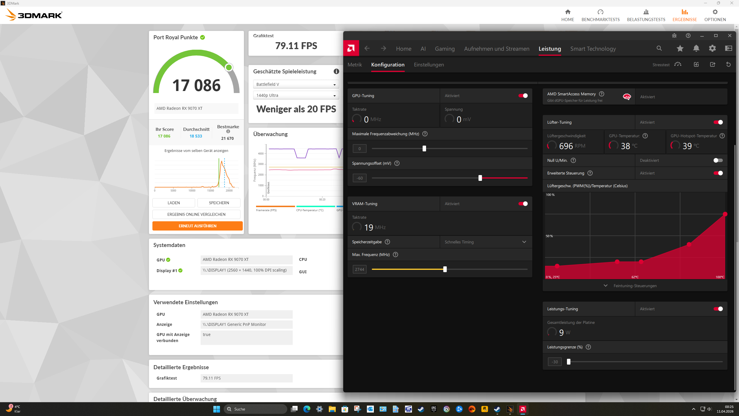

so habe mal auch Speedway und PortRoyal mit und ohne Vram OC laufen lassen
Reaktionen: GerryB und meckswell

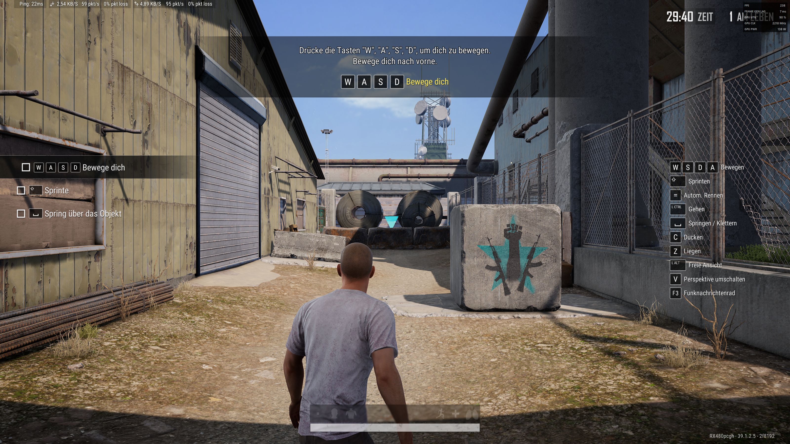

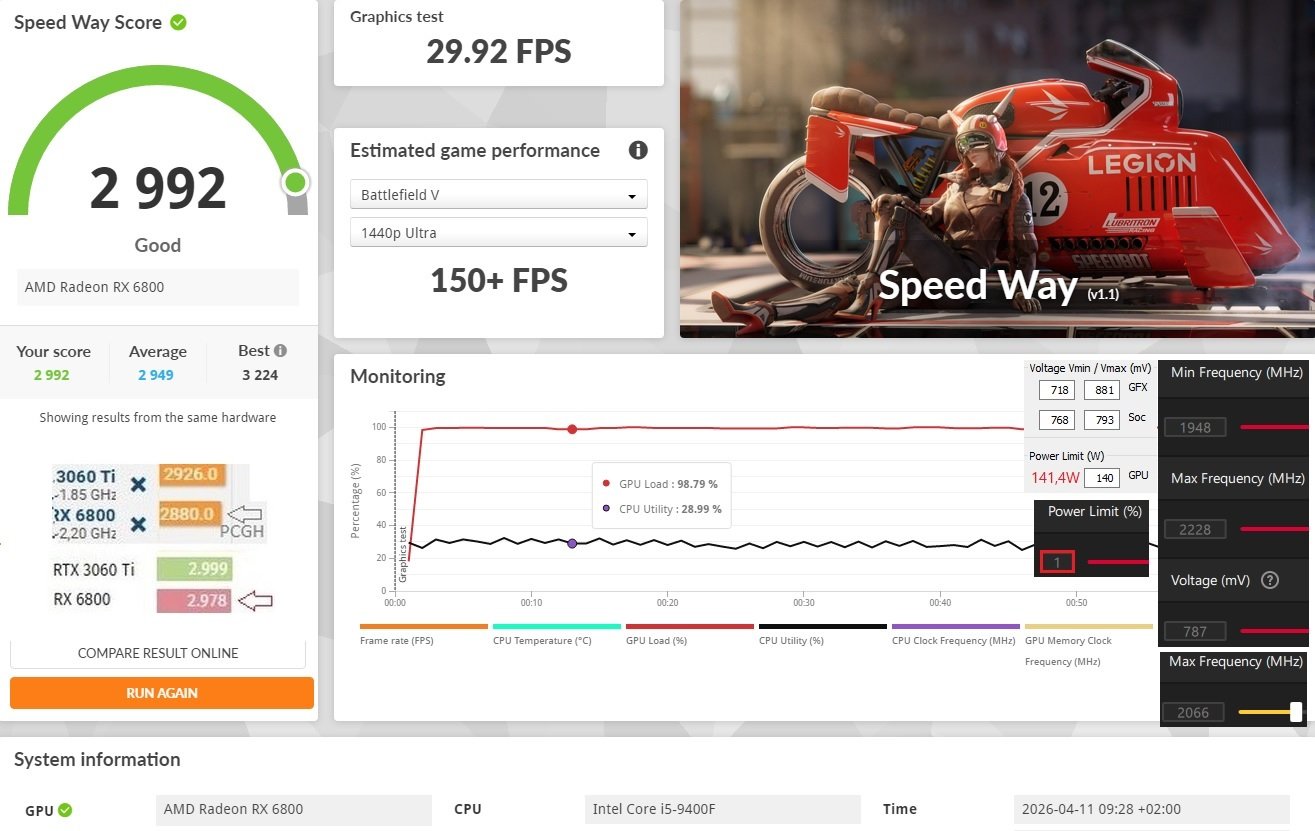

Evgasüchtiger schrieb:
@GerryB mein UV muss im jedem Game und Benchmark stabil sein ;)

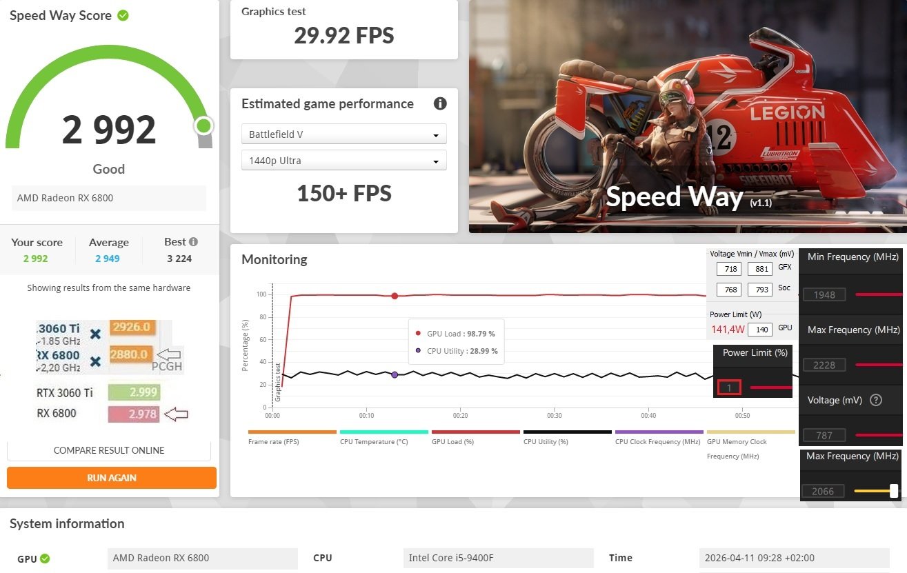

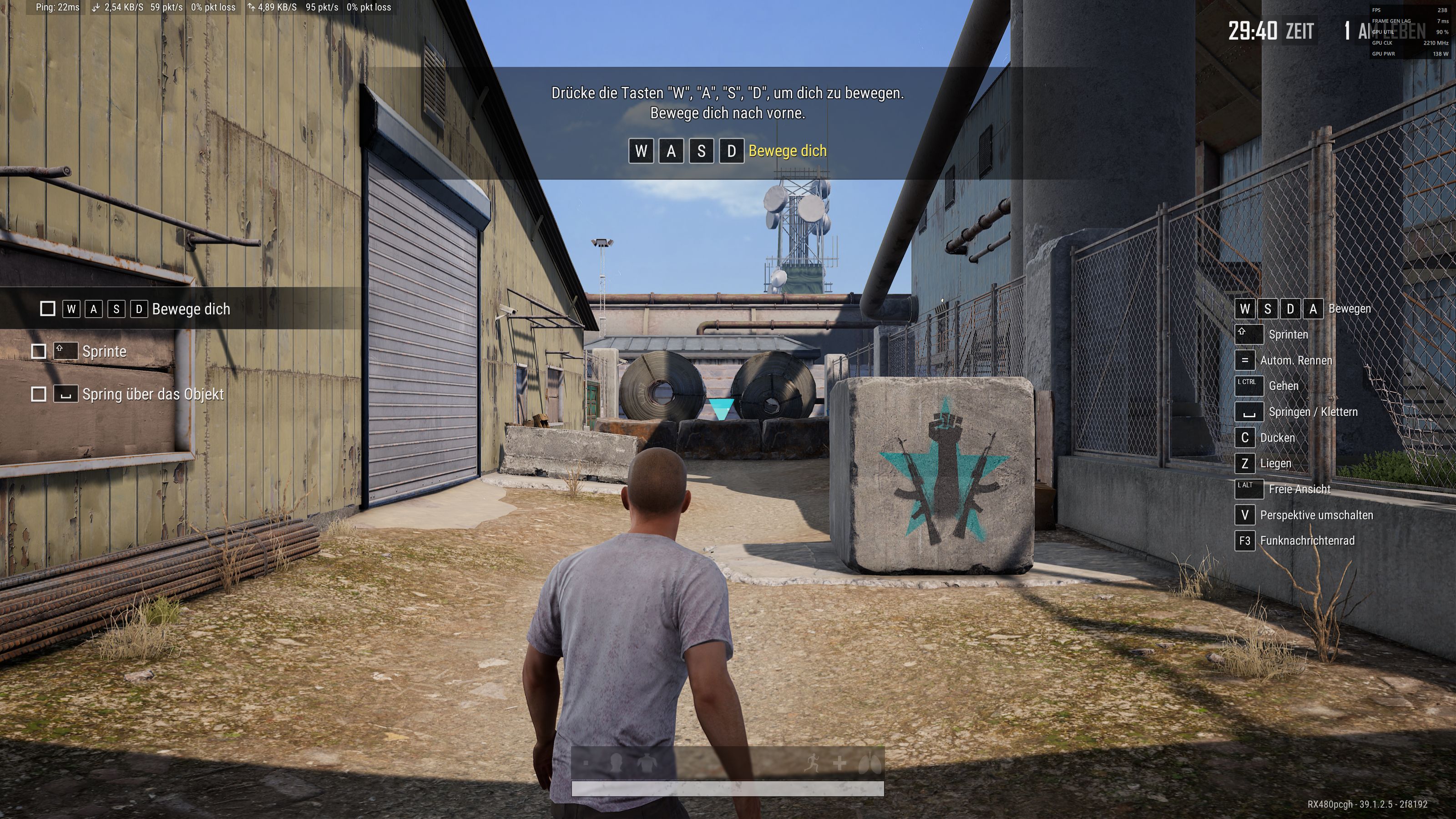

mag bei Deiner RDNA4 so sein
bei RDNA2 merke ich nur das TSE wesentlich mehr Watt frisst als reale Games
(ist mir deswegen buggy, ... SW geht vom Verbrauch her noch, ... vgl. mit PUBG)
und wie man sieht, macht deine VRAM OC keinen Unterschied
das ist alles innerhalb der Messtoleranzen
und die Ergebnisse schwanken bei mehreren Messungen
ab 2 FPS Unterschied reden wir aus meiner Sicht von einem Unterschied
unter 1 FPS macht einfach keinen Unterschied

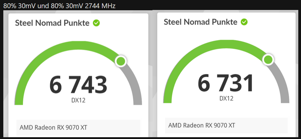

nochmal zum Vergleich gebenchmarkt
80% 264 Watt
80% 30mV und 80% 30mV 2744 MHz
80% 60mV und 80% 60mV 2744 MHz
Anhang anzeigen 1720773Anhang anzeigen 1720774

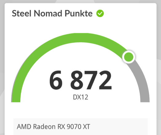

nice, da hast Du tatsächlich den Punkt gefunden, wo Vram-OCen dem GPU-Core ein mue Watt/Takt wegnimmt

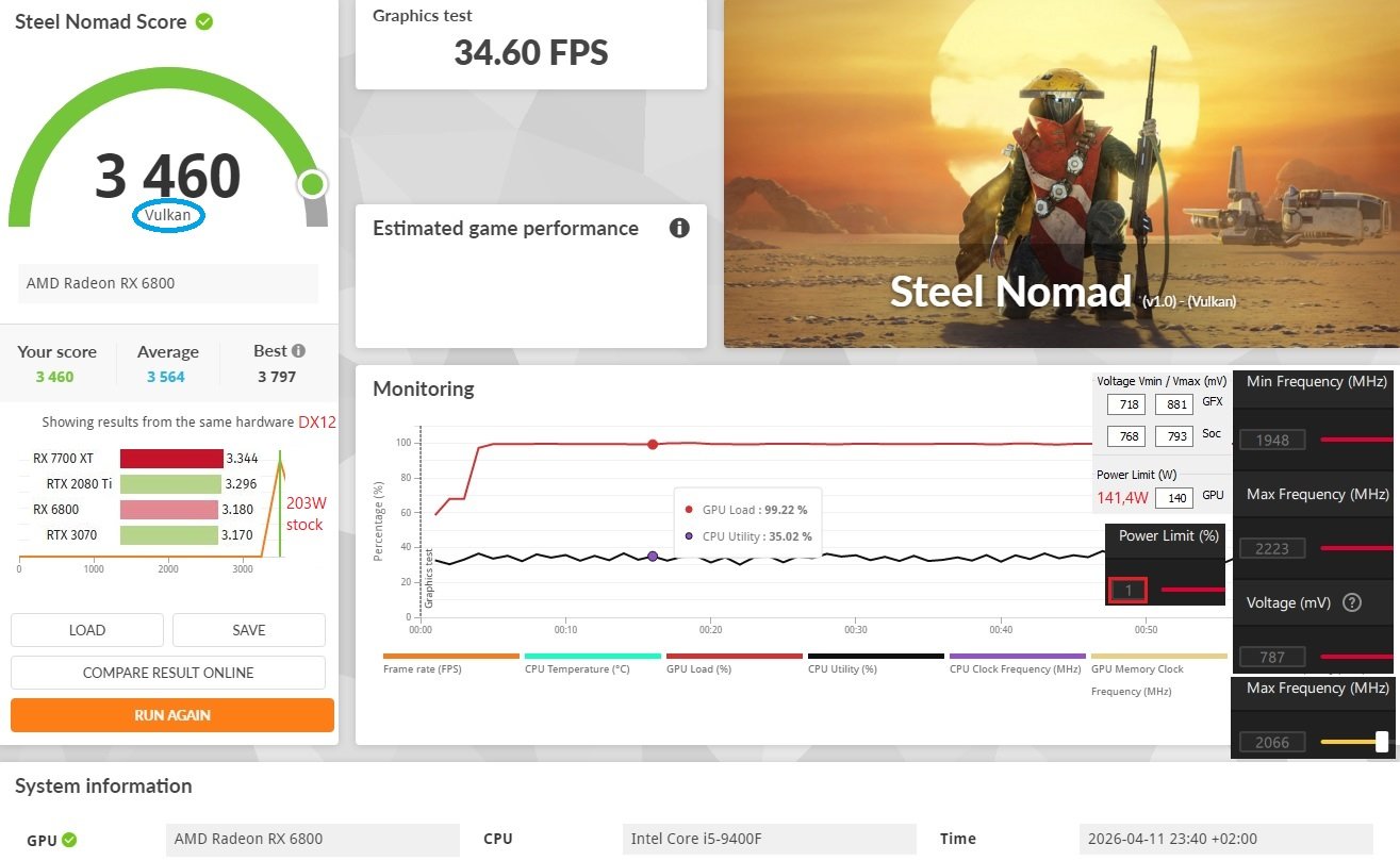

Wie sieht dasselbe mit Vulkan aus?
(bei SN@DX12 hab ich bei älteren Grakas das Gefühl, das da der Wurm drin ist, sprich unnötig Watt kostet,
Vlk läuft bei mir deutlich runder mit den üblichen wenigen Watt vom 24/7-UVen)

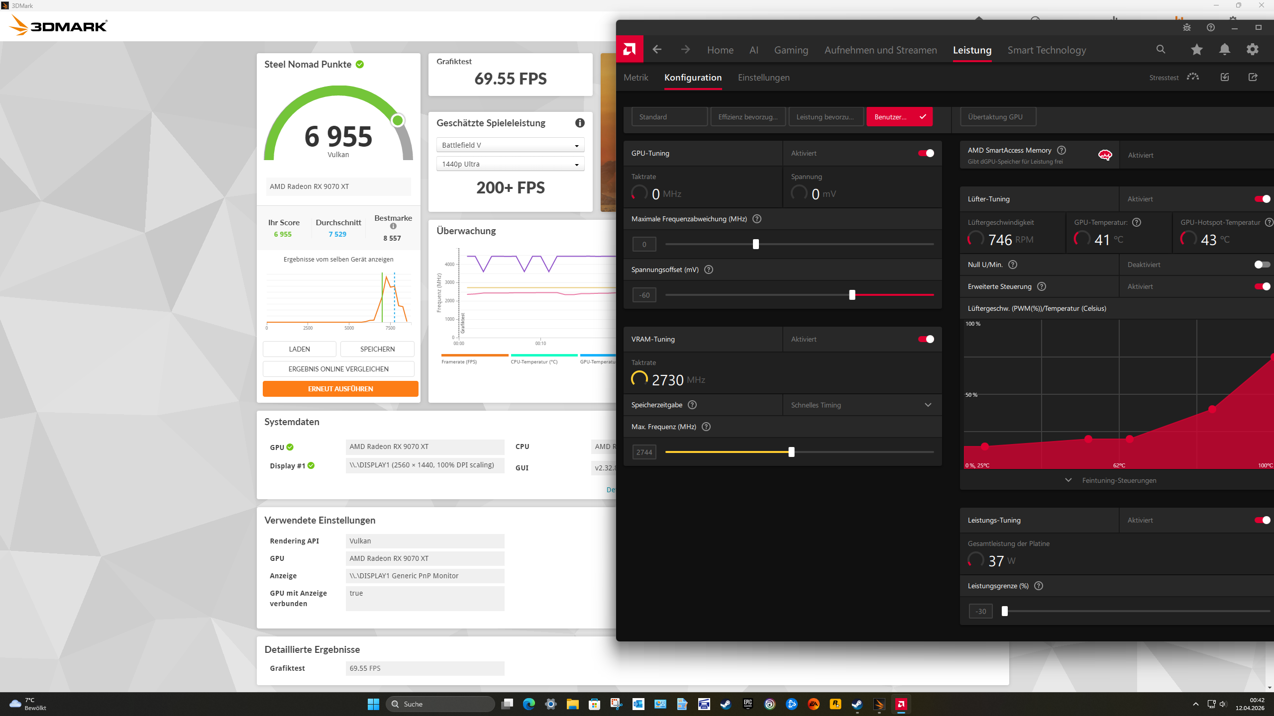

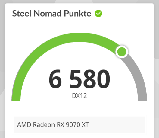

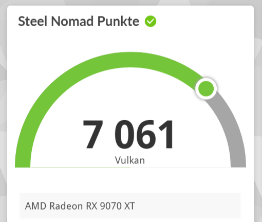

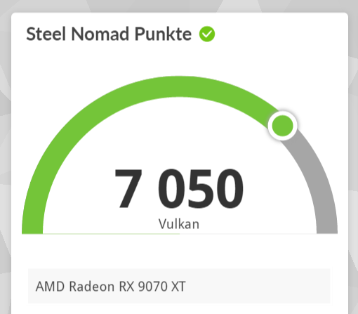

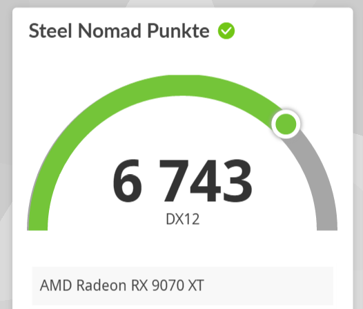

@Vulkan mit und ohne VRAM OC
und in DX12
Reaktionen: meckswell und GerryB

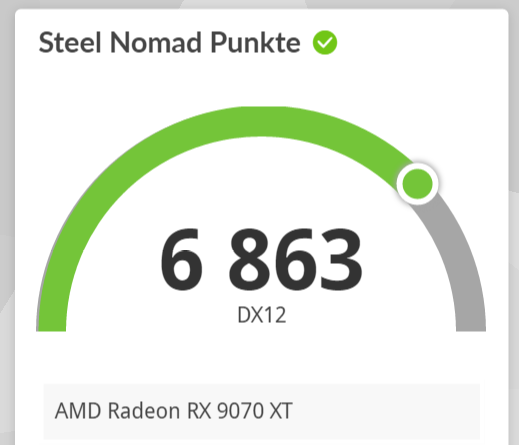

Reaktionen: meckswell, Evgasüchtiger und GerryB

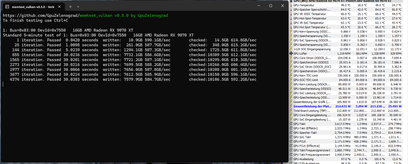

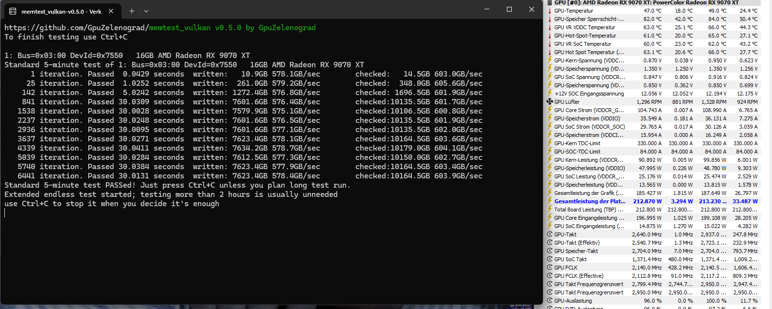

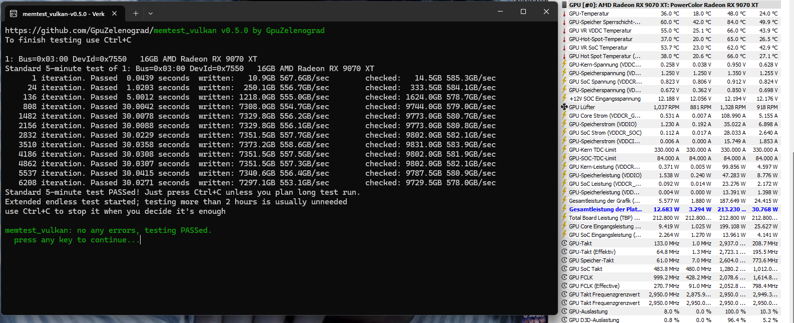

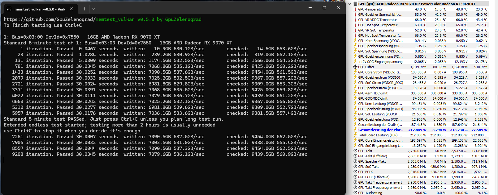

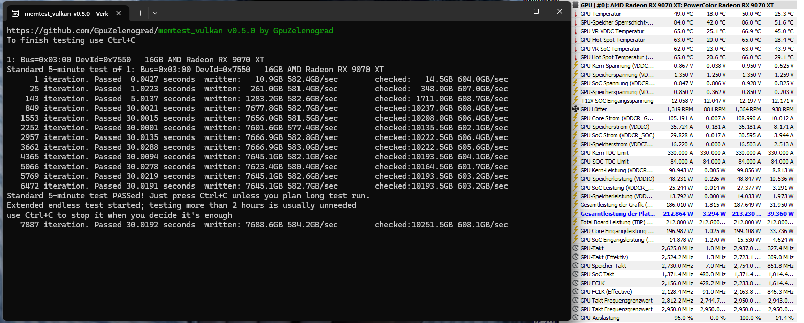

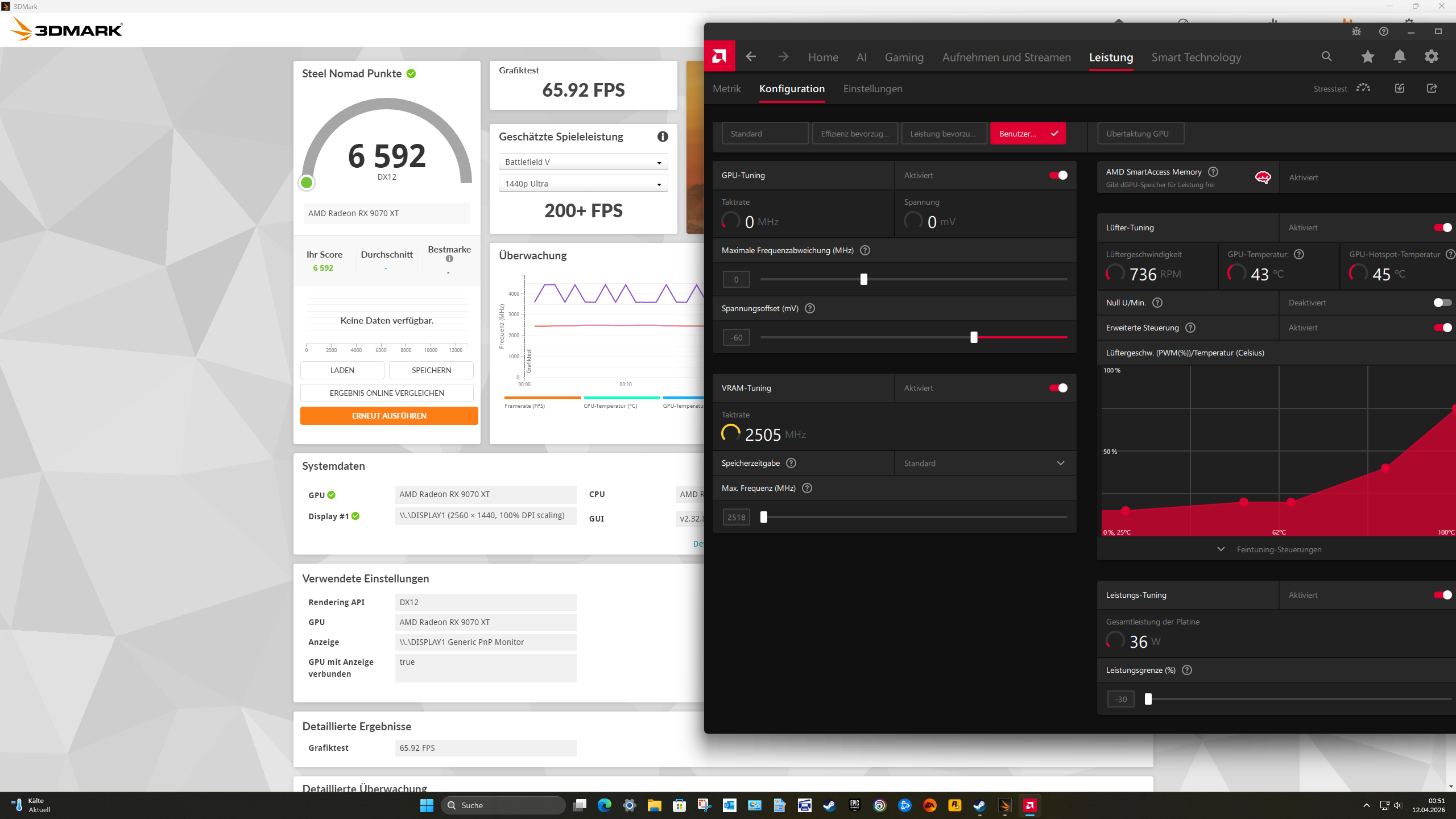

Hallo, paar Fragen zum VRAM Memtest-Vulkan und den Speicher Leistungsaufnahmen.
1. Wieso ist checked höher als written, wie kann das sein?
2. Warum schwanken die Werte so, war Idle, nur HWinfo64 lief mit? Powerplan Ausbalanciert.
3. Die Watts vom Vram: VDDIO 46 Watt und VDDCI_Mem 13 Watt. Diese 2 sind enthalten in den 213 Total Watts? Was ist VDDIO und VDDCT_Mem? [GPT: Ja, sind enthalten]
4. Feststellung: von 2500 auf 2600 nur 1 Watt mehr bei VDDIO.
Meine Befürchtung, dass VRAM-OC der GPU Watts wegfrisst, trifft nicht zu. Ich teste ihn jetzt mal. 2618 (2604 real) lief durch den Vulkan-Memtest.
FT bringt bei mir Hynix wenig bis nichts, ~5 GB/s. Alle weiteren Test mit Standard-Timings gemacht
2518 (real 2505)
2618 (real 2604)
2718 (2704 real)
2768 (real 2754)
25mhz zurück, 2743 (real 2730) - checked kommt mir nicht mehr sauber vor
2718 (real 2704) scheint OK zu sein. Aber der GPU-Takt geht runter, also umsonst gibt es VRAM-OC nicht. Aber ein Wattfresser ist es nicht.
