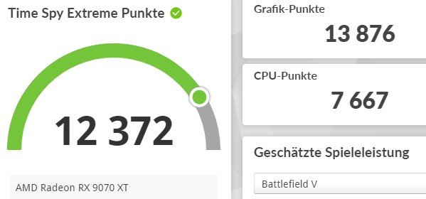

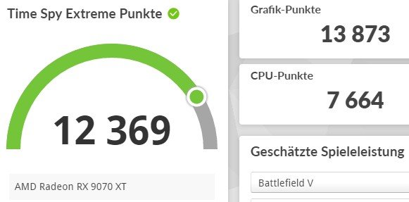

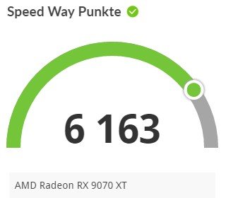

nochmal zum Vergleich gebenchmarkt
80% 264 Watt
80% 30mV und 80% 30mV 2744 MHz
Anhang anzeigen 1720773Anhang anzeigen 1720774
80% 60mV und 80% 60mV 2744 MHz
Anhang anzeigen 1720775Anhang anzeigen 1720776
Hast du das Ganze mit Uv einfach mal mit weniger VRAM Takt getestet ? Also beispielsweise 2616mhz und ft. Es müssen ja nicht immer 2700Mhz und mehr sein. Ggf. geht die Karte damit schon in die Korrektur.

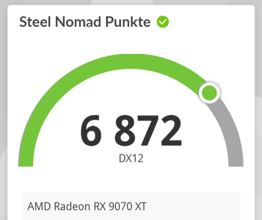

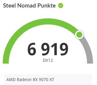

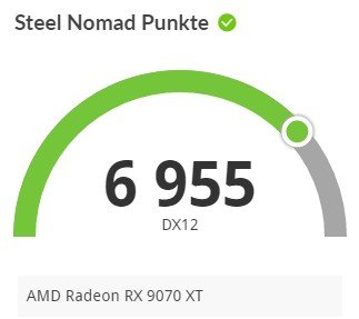

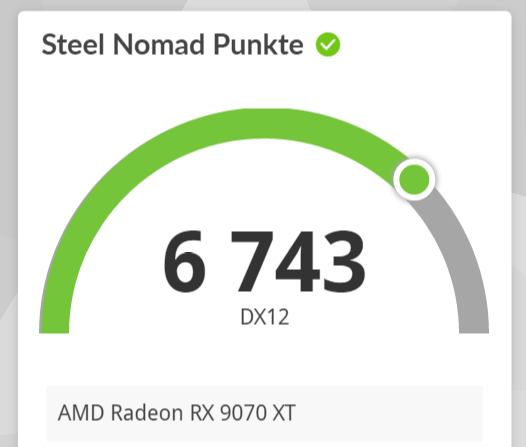

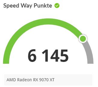

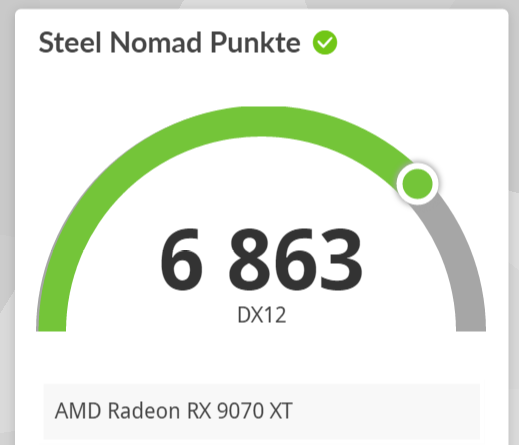

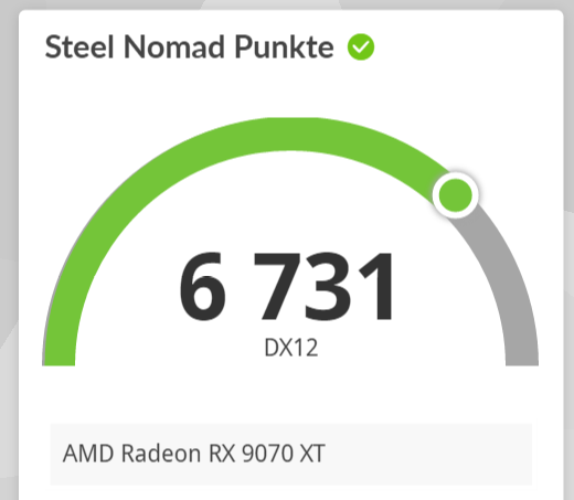

@c0x in Steel Nomad zeigen sich Unterschiede
80% 2518 MHz
65,80
80% 30mV 2518 MHz
67,43
80% 30mV 2618 MHz
68,95
68,24
80% 30mV 2744 MHz
67,31
80% 50mV 2518 MHz
69,48
80% 50mV 2618 MHz
69,19
80% 60mV 2518 MHz
68,63
80% 60mV 2618 MHz
70,14
69,55
80% 60mV 2744 MHz
68,72
in Time Spy Extreme und SpeedWay mit 80% -30mV machen die 100 MHz beim VRAM keinen Unterschied
in Steel Nomad sind es bei 30mV 1 FPS, das sich mit dem VRAM vielleicht herauskitzeln lässt, kratzt aber an der Messungenauigkeit, bei 50mV wird es mit mehr MHz schon wieder leicht schlechter
bei meiner Red Devil scheint der VRAM einfach keinen sinnvollen Unterschied zu machen

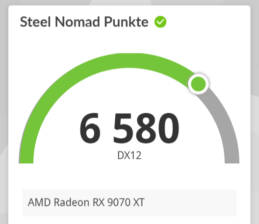

Ich habe eben bei mir auch mal mit Steelnomad getestet.
PT -20%, Boost -400Mhz, -50mV.
Beim RAM FT an.
Egal ob Stock Clock oder 2700Mhz, das Ergebnis ist immer im BEreich 7050-7090. Also Messtoleranz. Bei -20% PT bringt RAM OC bei mir auch scheinbar gar nichts.
:freaky:
69,48 80% -50mV 2518 MHz
69,30 80% -50mV 2518 MHz -400 MHz
69,19 80% -50mV 2618 MHz
69,27 80% -50mV 2618 MHz -400 MHz
73,50 100% -60mV 2518 MHz
73,52 100% -60mV 2518 MHz -400 MHz
73,28 100% -60mV 2618 MHz
73,23 100% -60mV 2618 MHz -400 MHz
Mit 100% teste ich nochmal. Ist halt die Frage, os sich die 1% lows wenigstens ändern.
Also -20% und -50mV gab n TImeout bei BO6, teste mal -40mV

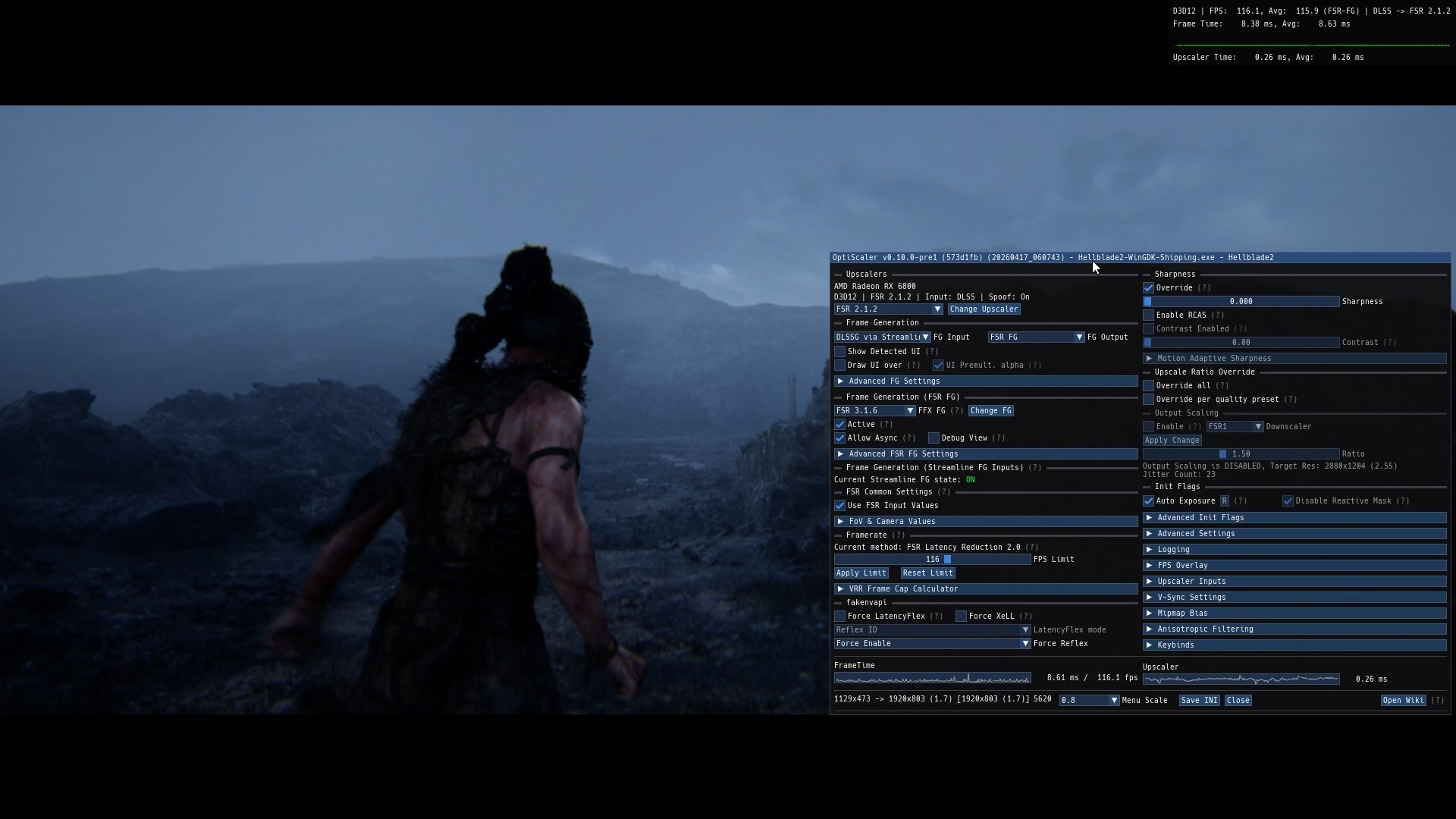

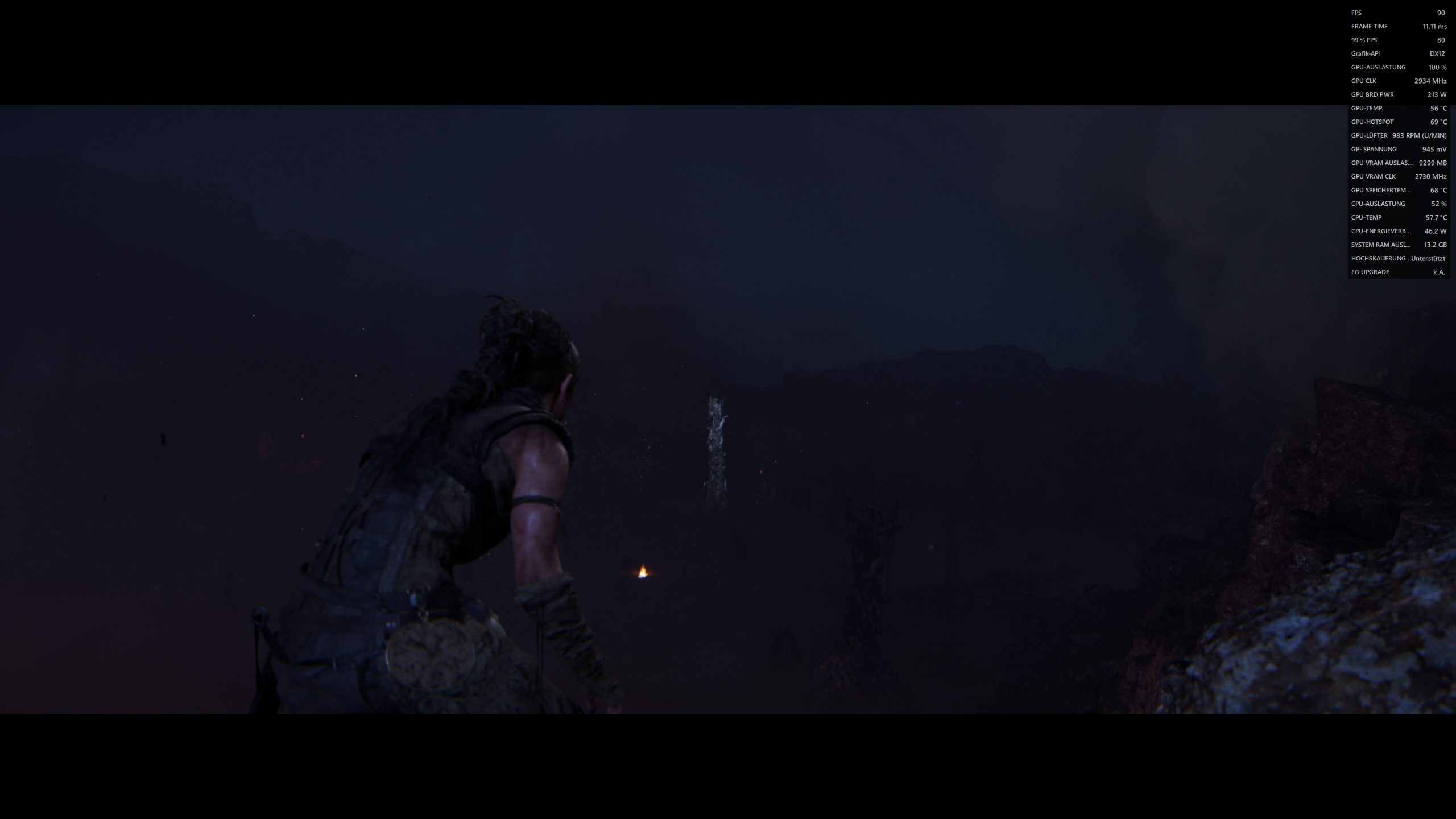

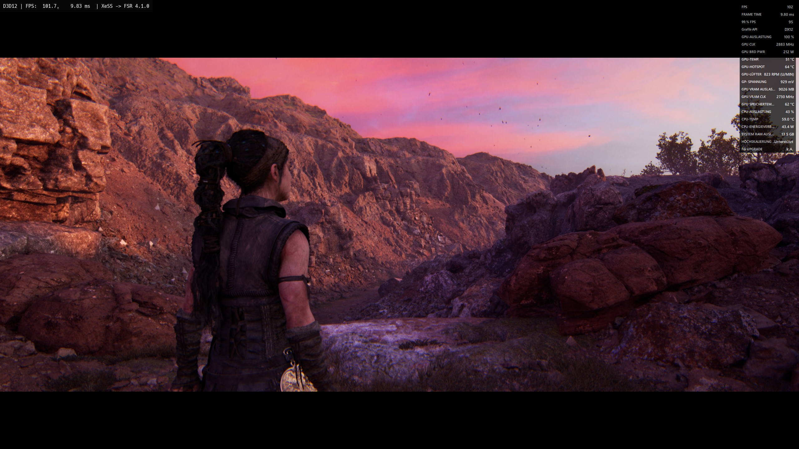

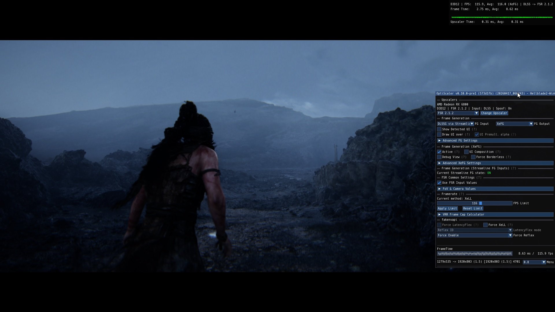

Denke schon, das FSR4 aktiv ist.(x)
evtl. kannste mal noch die sRGB-Einstellung ändern, da ein Häkchen setzen, falls Dir die Farben@default nicht gefallen
(x) Das sehe ich bei RDNA2 auch an der Upscalertime, die höher als mit FSR3 ist, es wird also auf INT8 umgerechnet.
FSR3 = 0,3ms aber FSR4 = 0,9ms
(bei RDNA4 kostet FSR4 natürlich nicht soviel)
btw.
OptiFG statt AFMF2 wäre noch ne Möglichkeit um mit mehr fake Fps zu spielen
edit:
für fortgeschrittene Tweaker geht auch DLSS und DLSS FG --> FSR+FSR-FG
edit2:
dito DLSS+DLSS-FG --> XeSS+XeFG oder FSR+XeFG
(neuste dll´s)

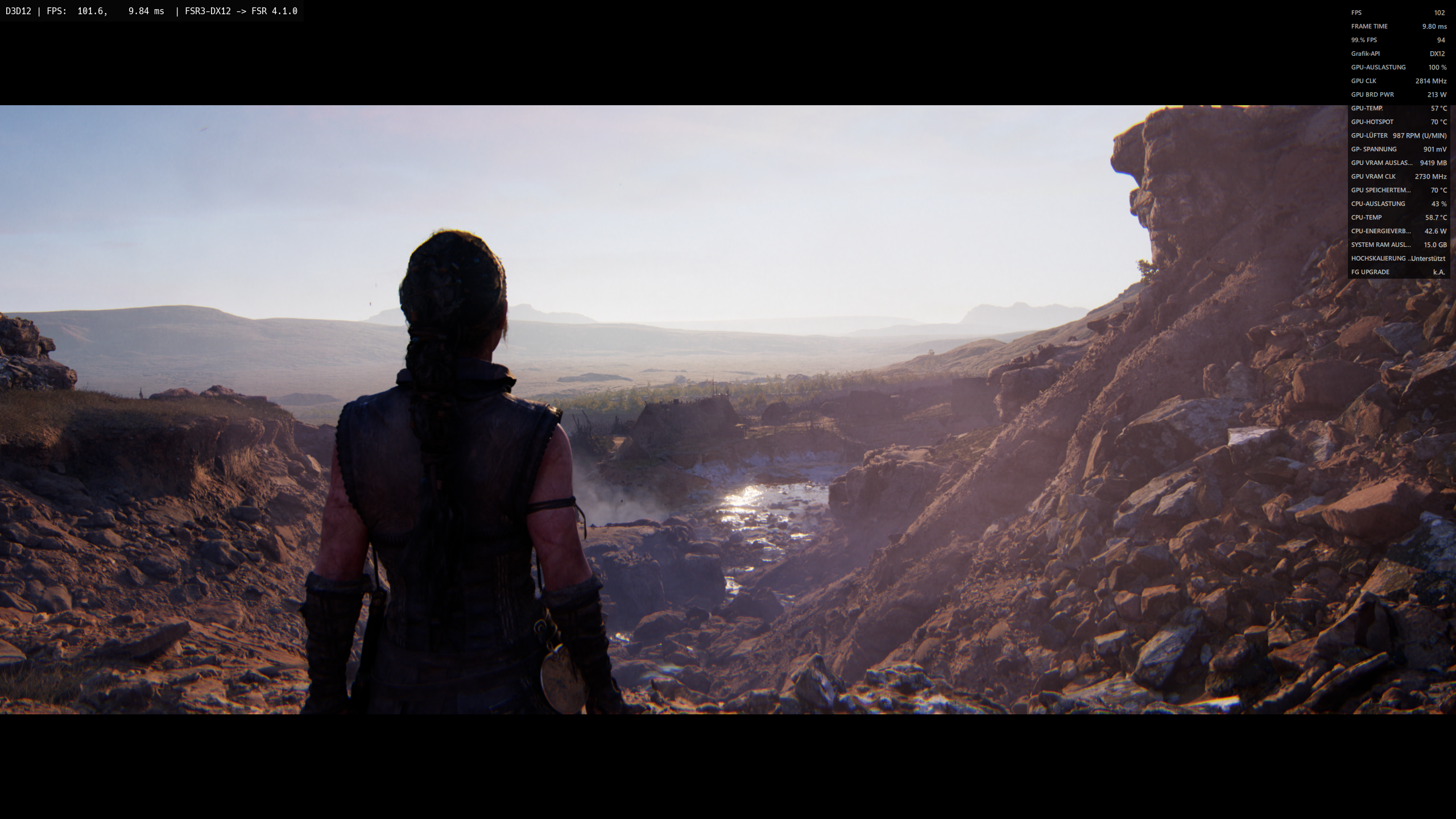

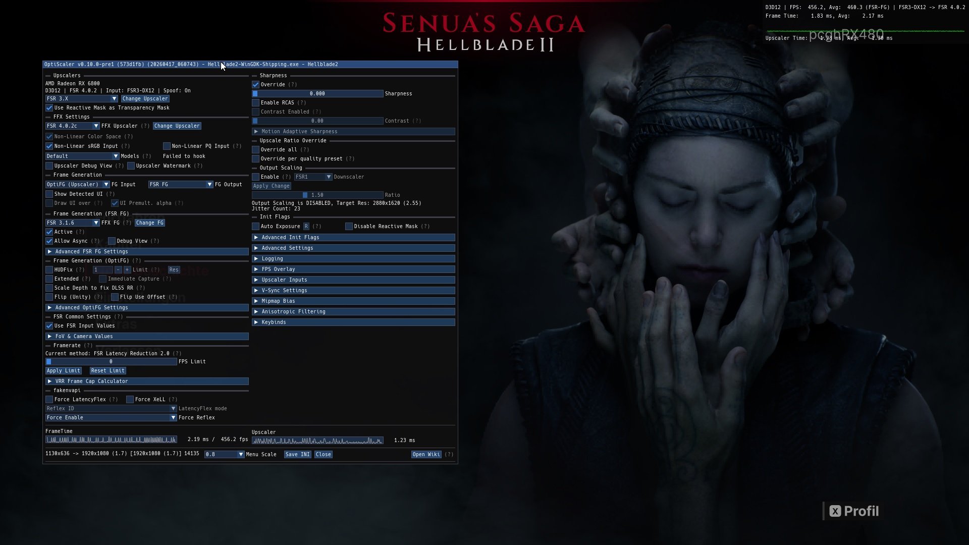

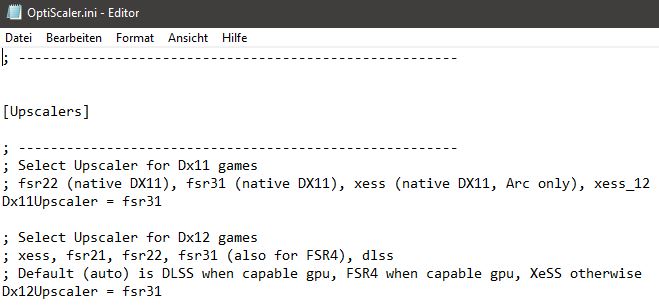

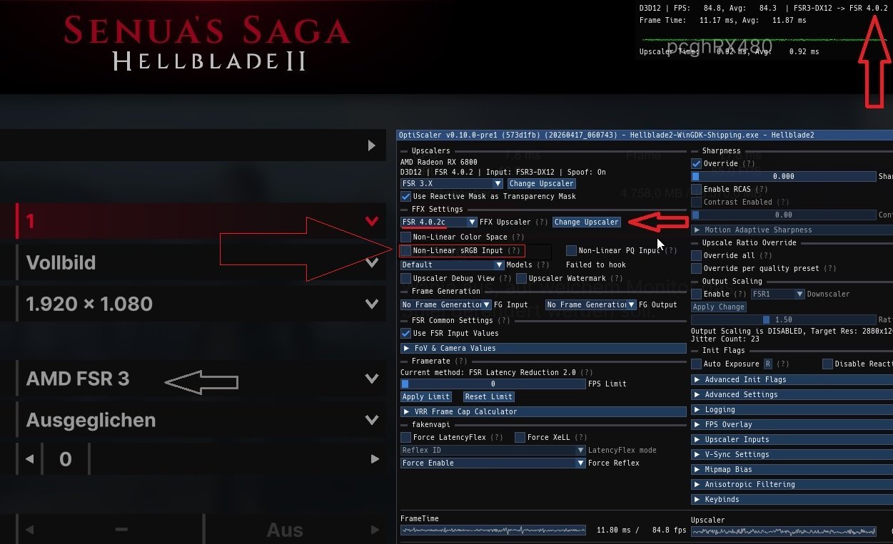

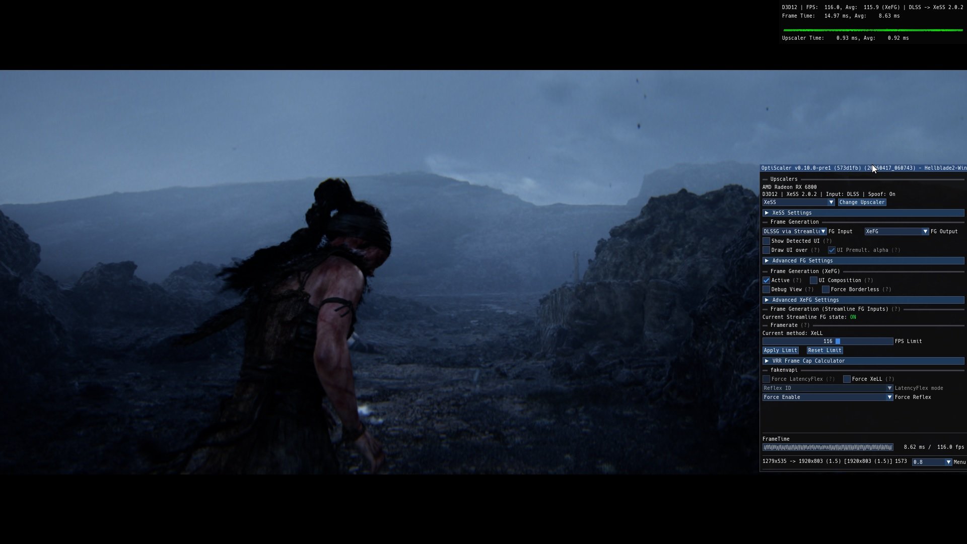

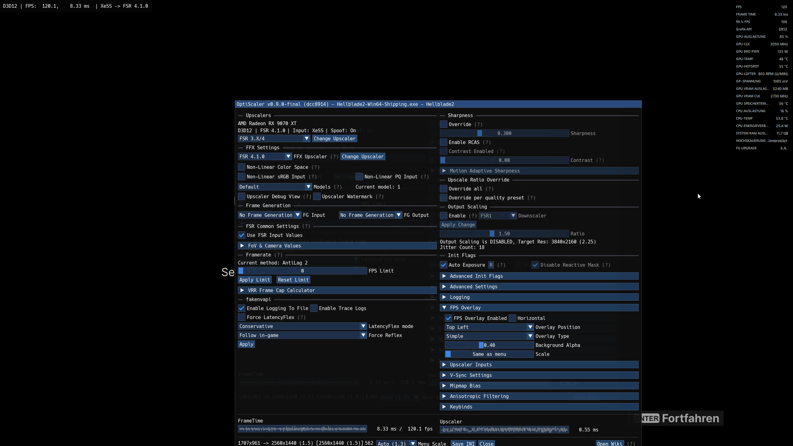

warum steht bei mir Xess --->> FSR4.1 und nicht FSR --->>FSR4.1 ????

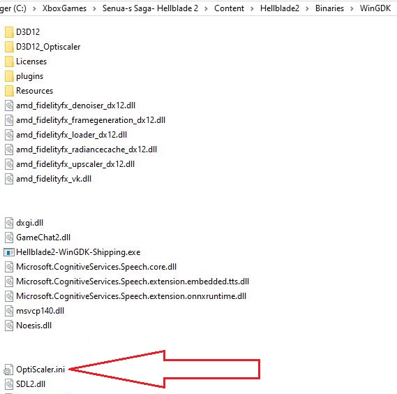

Weil bei Dir in der Optiscaler. ini da auto steht, ... auto ist XeSS. (in der OS version von Dir)
wenn Du auto in FSR31 änderst sollte es passen
Reaktionen: Evgasüchtiger
@GerryB Wo ändere ich das? 🙈

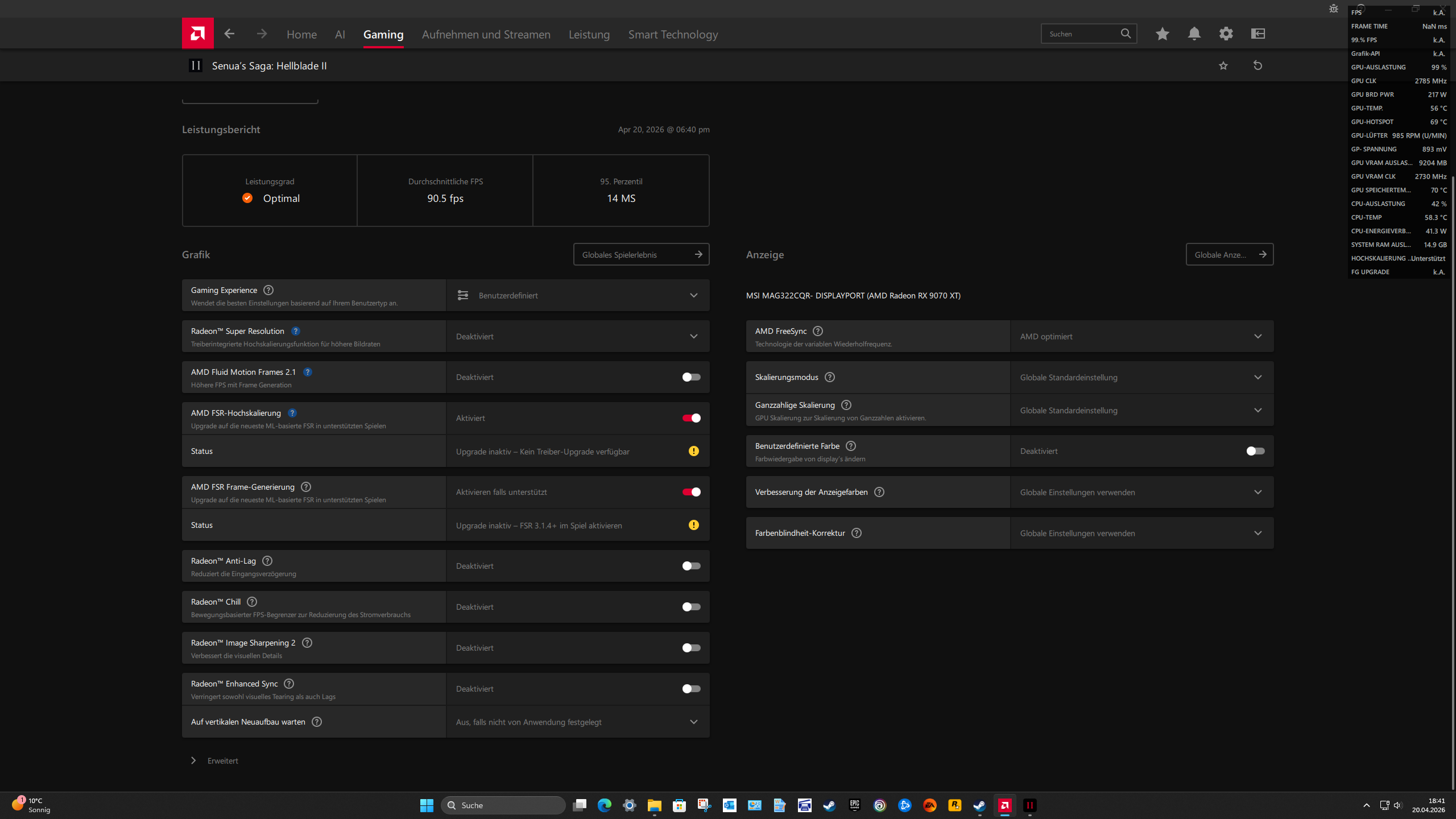

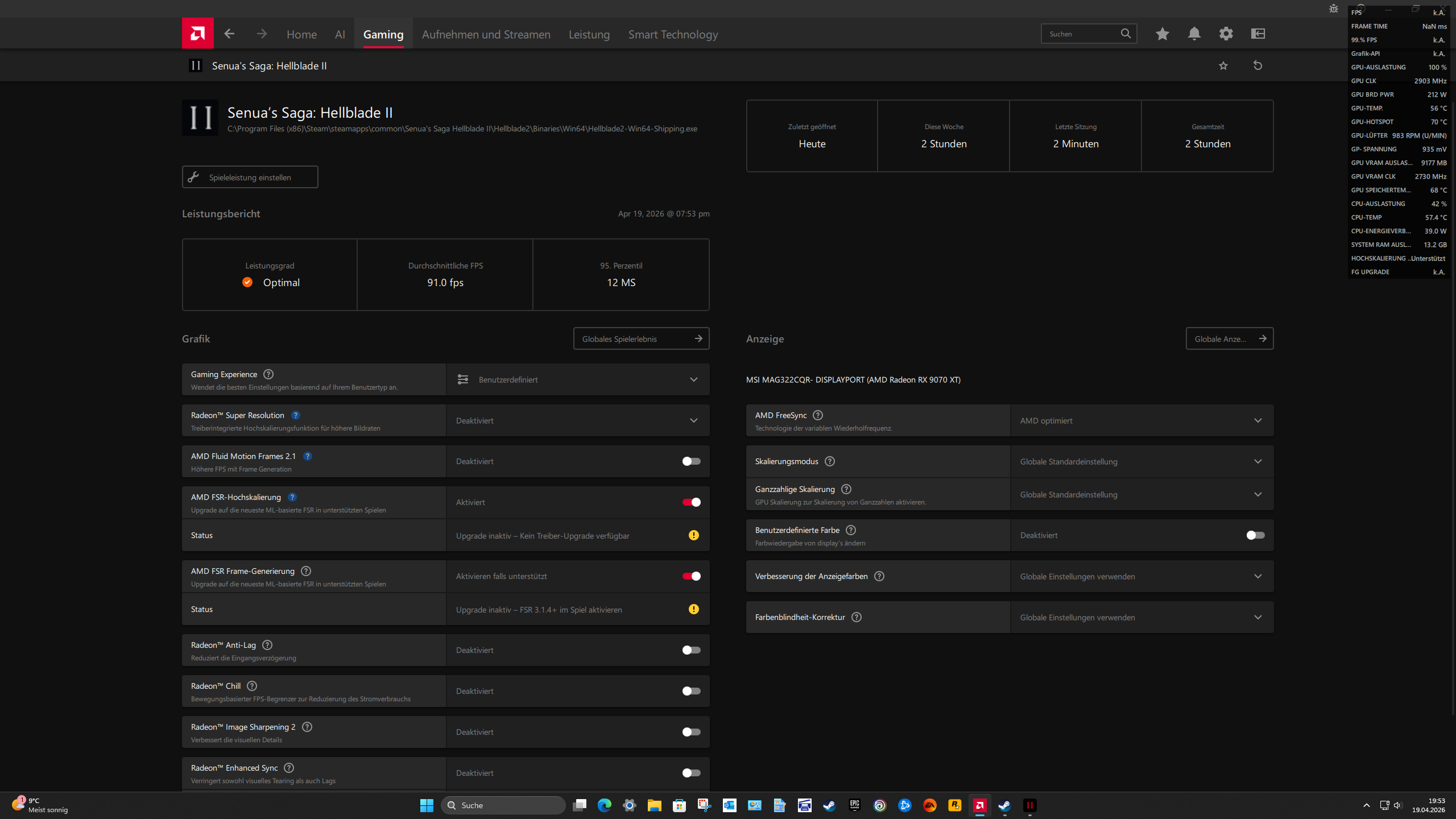

so habe es nochmal neu installiert. Nun Zeigt er richtig es richtig an. FSR3 -->>FSR4
Nur im Treiber zeigt er an das es nicht aktiv ist. Könnte jemand das eventuell mal mit seiner 9070XT in Hellblade 2 (wenn verfügbar) gegentesten und schauen ob es bei ihm auch im Treiber nicht aktiviert ist.

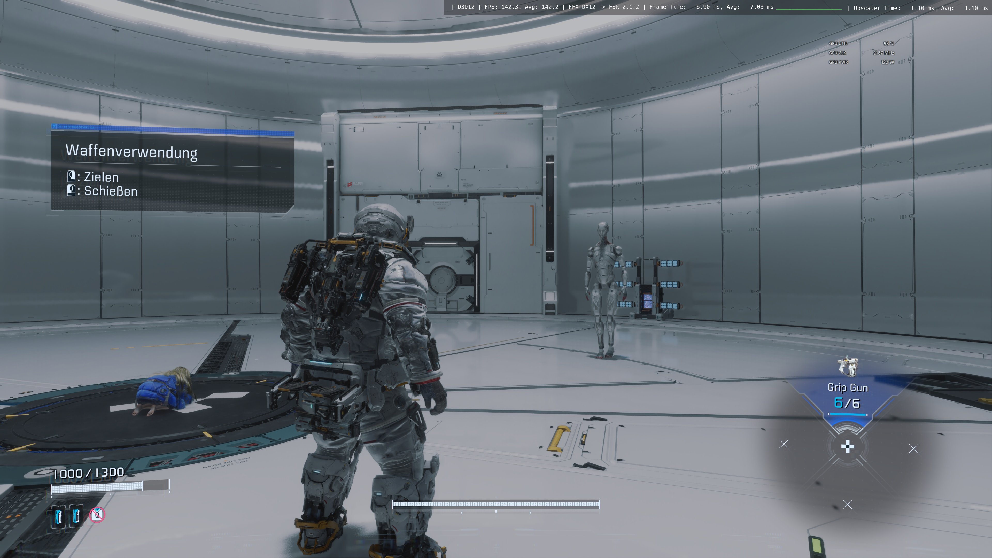

Hab mal die Demo von Pragmata gespielt. Ganz Nice. Läuft sowas von smooth. Alles auf Max Details inklusive Raytracing und FSR4 ohne FG. Meistens zwischen 150 und 200fps. Hätte ich nicht gedacht. Leider nur zwei Handy Pics...Screenshots gingen in Game leider nicht 🤔
Die "druck"-taste auf der Tastatur müsste eigentlich auch ein Bild kopieren können,
anschließend im Tool "paint" einfügen.
(FG läuft nach m.E. smooth, kann man nutzen für längere Sessions zusammen mit Fps-Limit)
