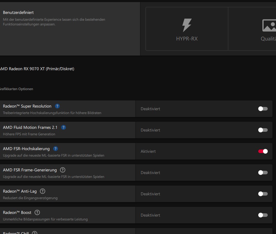

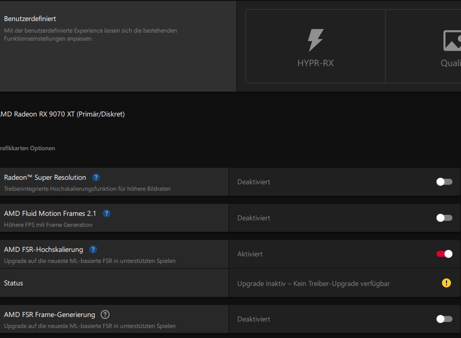

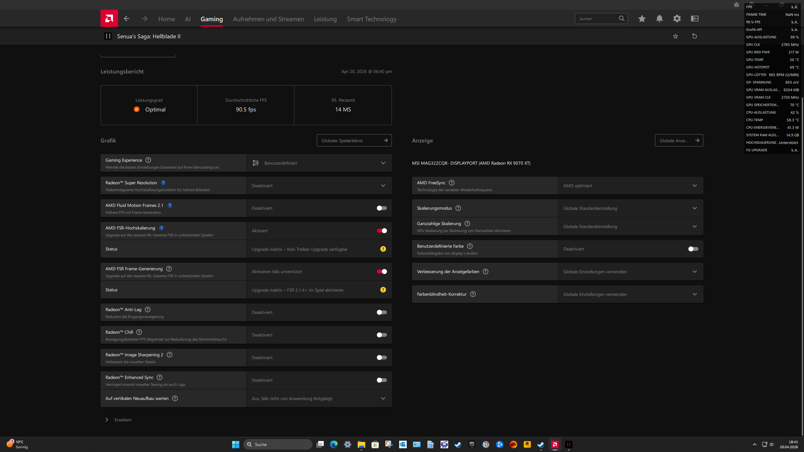

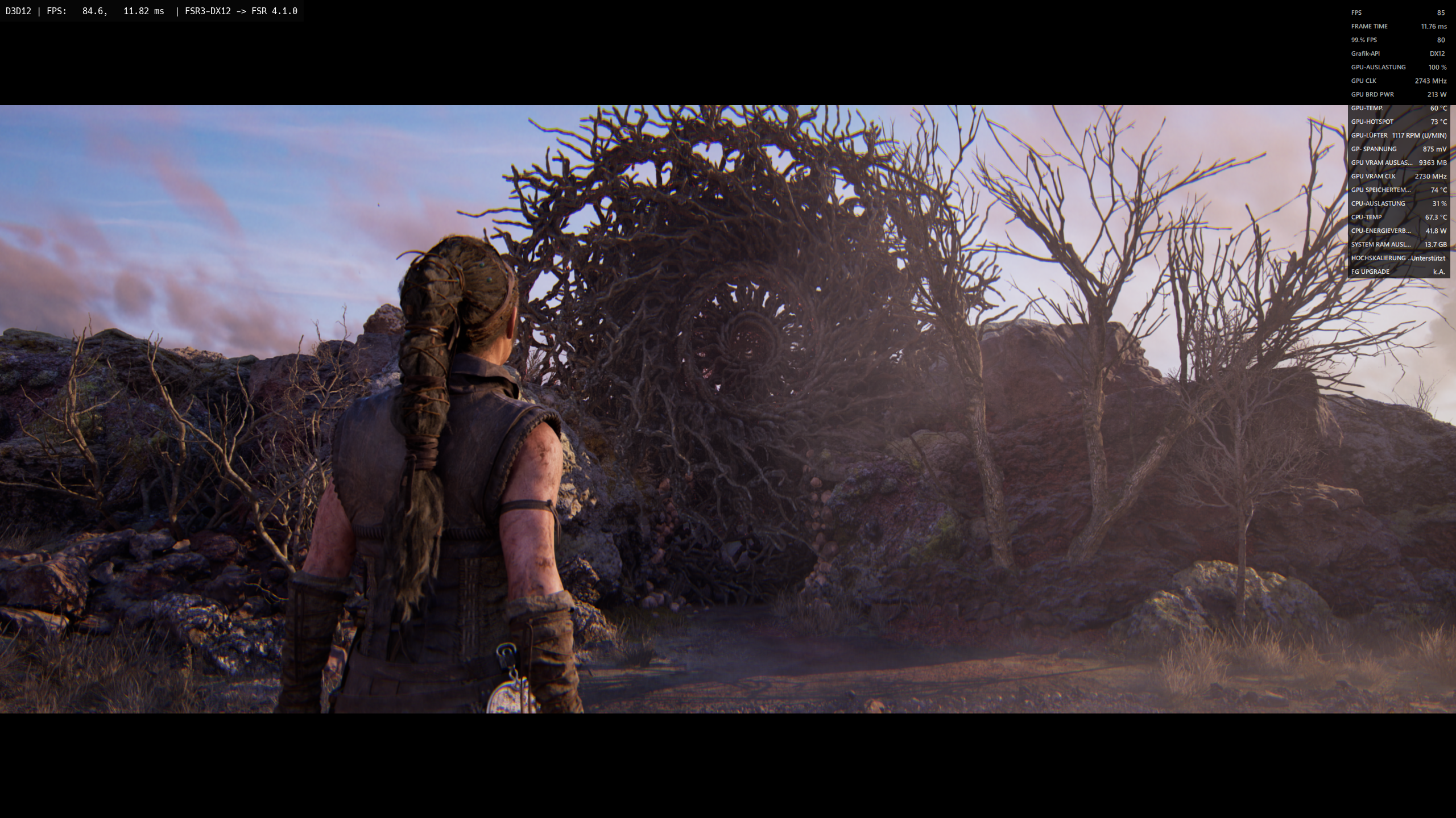

Könnte es eventuell jemand gegen testen mit einer 9000er Karte ?Evgasüchtiger schrieb:so habe es nochmal neu installiert. Nun Zeigt er richtig es richtig an. FSR3 -->>FSR4
Nur im Treiber zeigt er an das es nicht aktiv ist. Könnte jemand das eventuell mal mit seiner 9070XT in Hellblade 2 (wenn verfügbar) gegentesten und schauen ob es bei ihm auch im Treiber nicht aktiviert ist. Anhang anzeigen 1723103Anhang anzeigen 1723104

@DeViL(V)@StEr ich meine in HB2

Knapp vorbei ;-)
HB2 lädt gerade runter, werde dann mal heute im Laufe des Tages ausprobieren :-)
Knapp vorbei ;-)

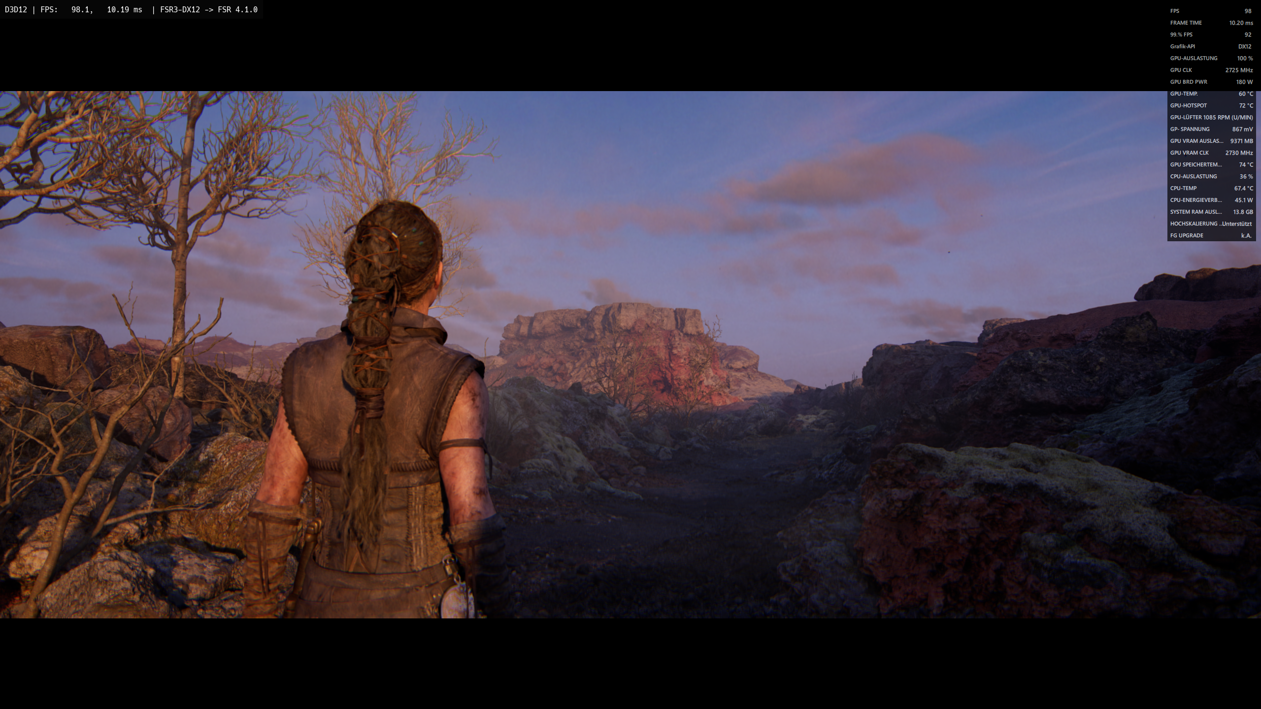

DeViL(V)@StEr
- Feb. 2006
- 225

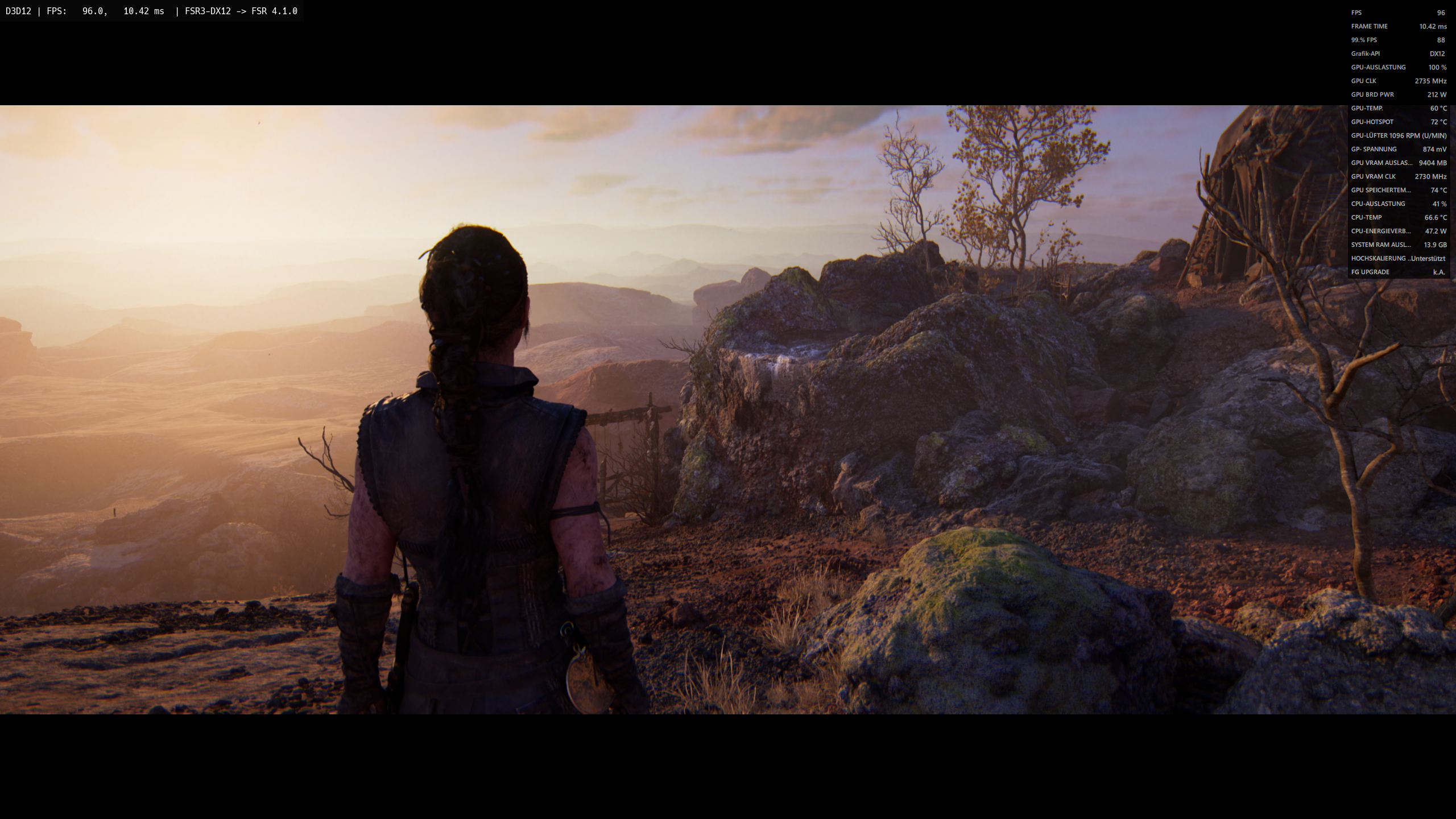

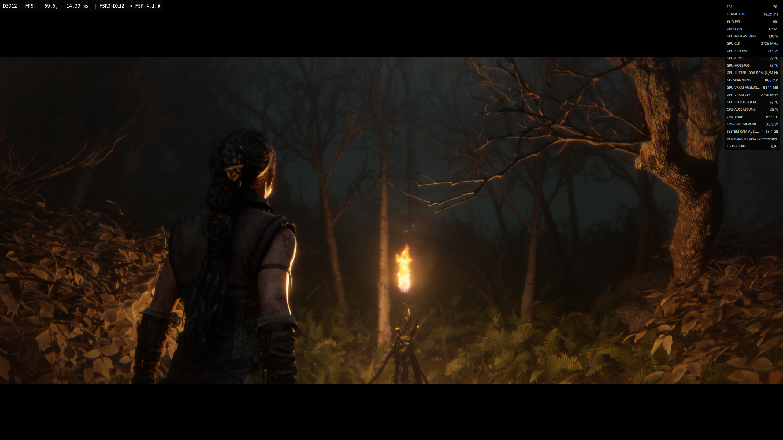

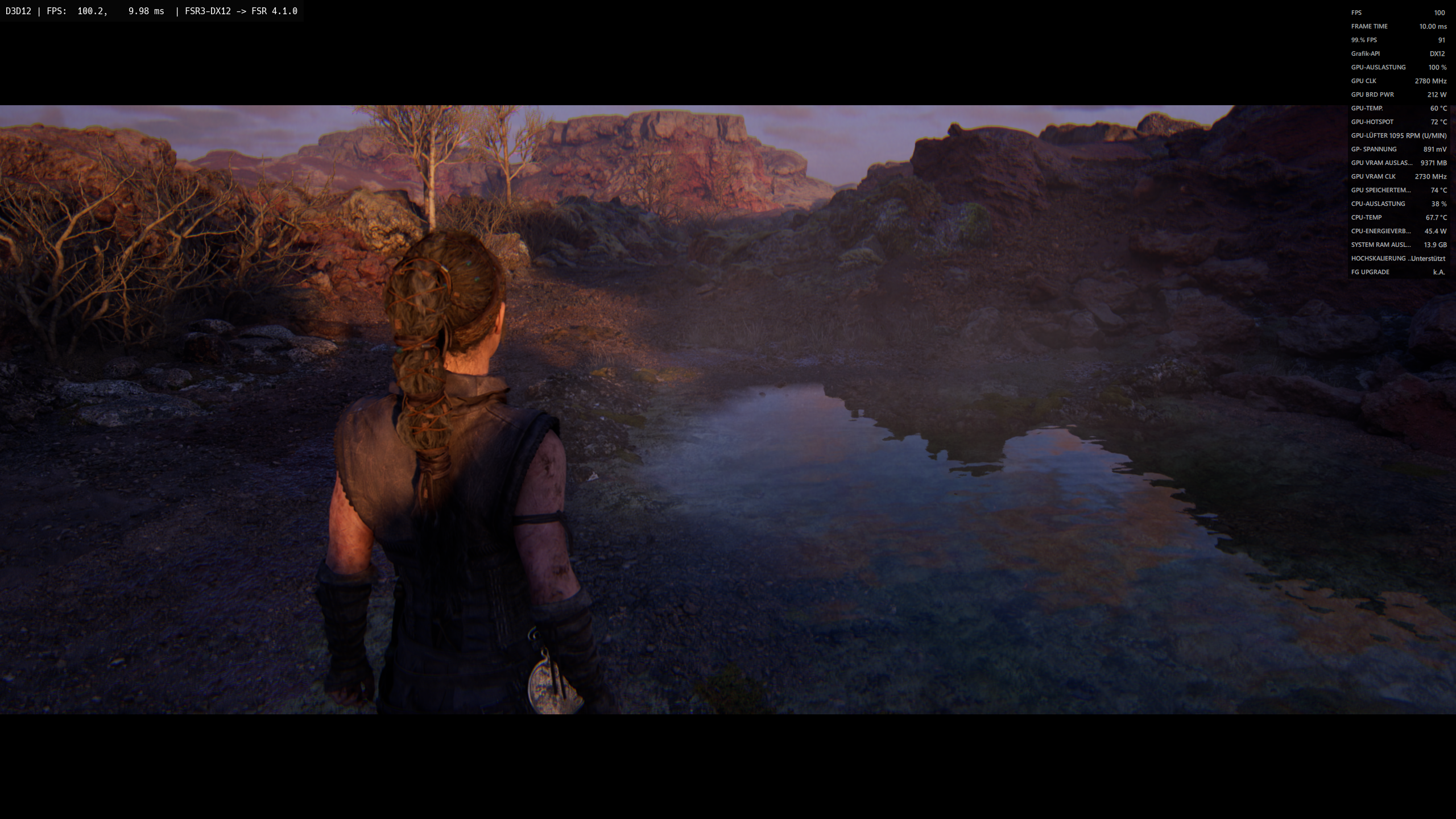

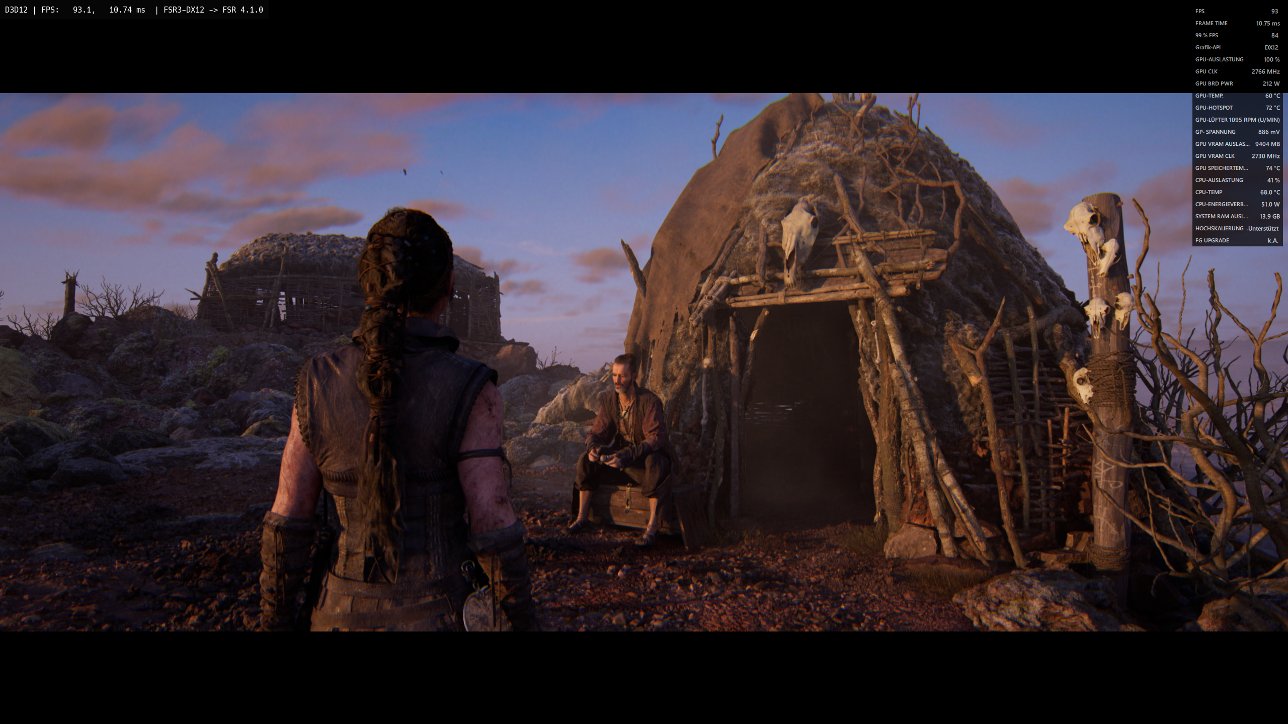

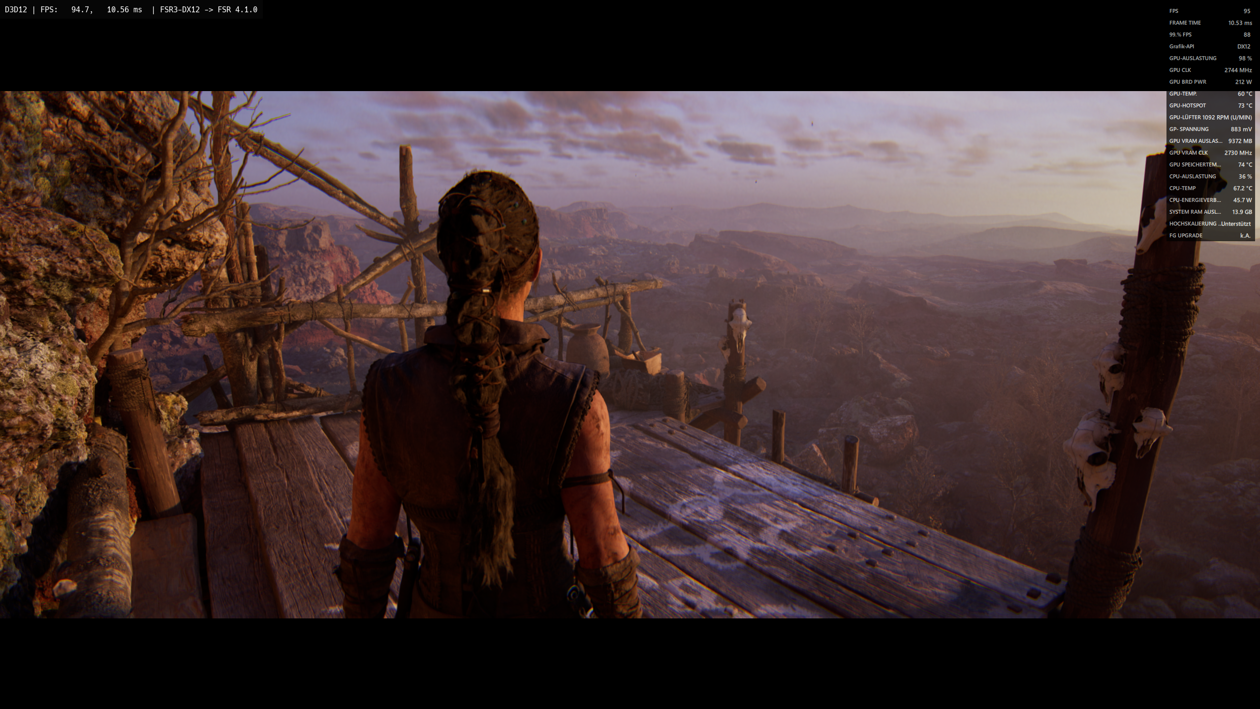

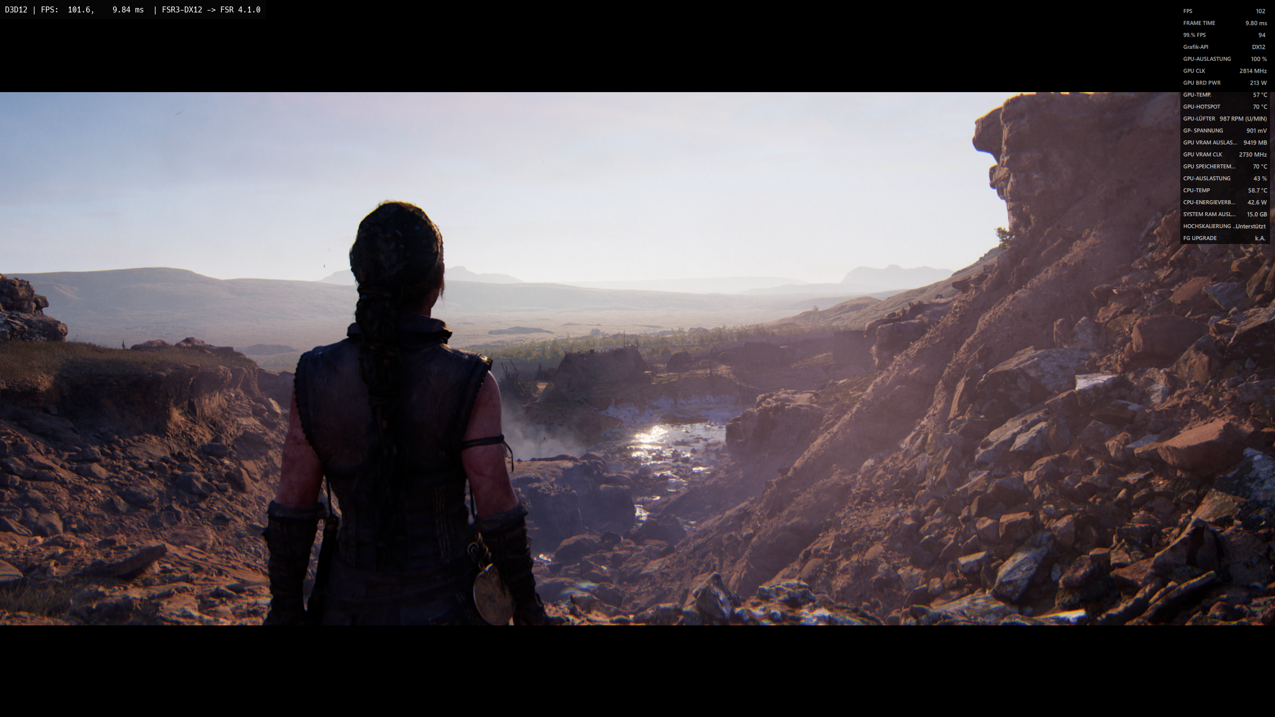

Ohne Optiscaler
Mit Optiscaler
Mit Optiscaler
Evgasüchtiger
- Apr. 2009
- 2.537
DeViL(V)@StEr
- Feb. 2006
- 225
@Evgasüchtiger

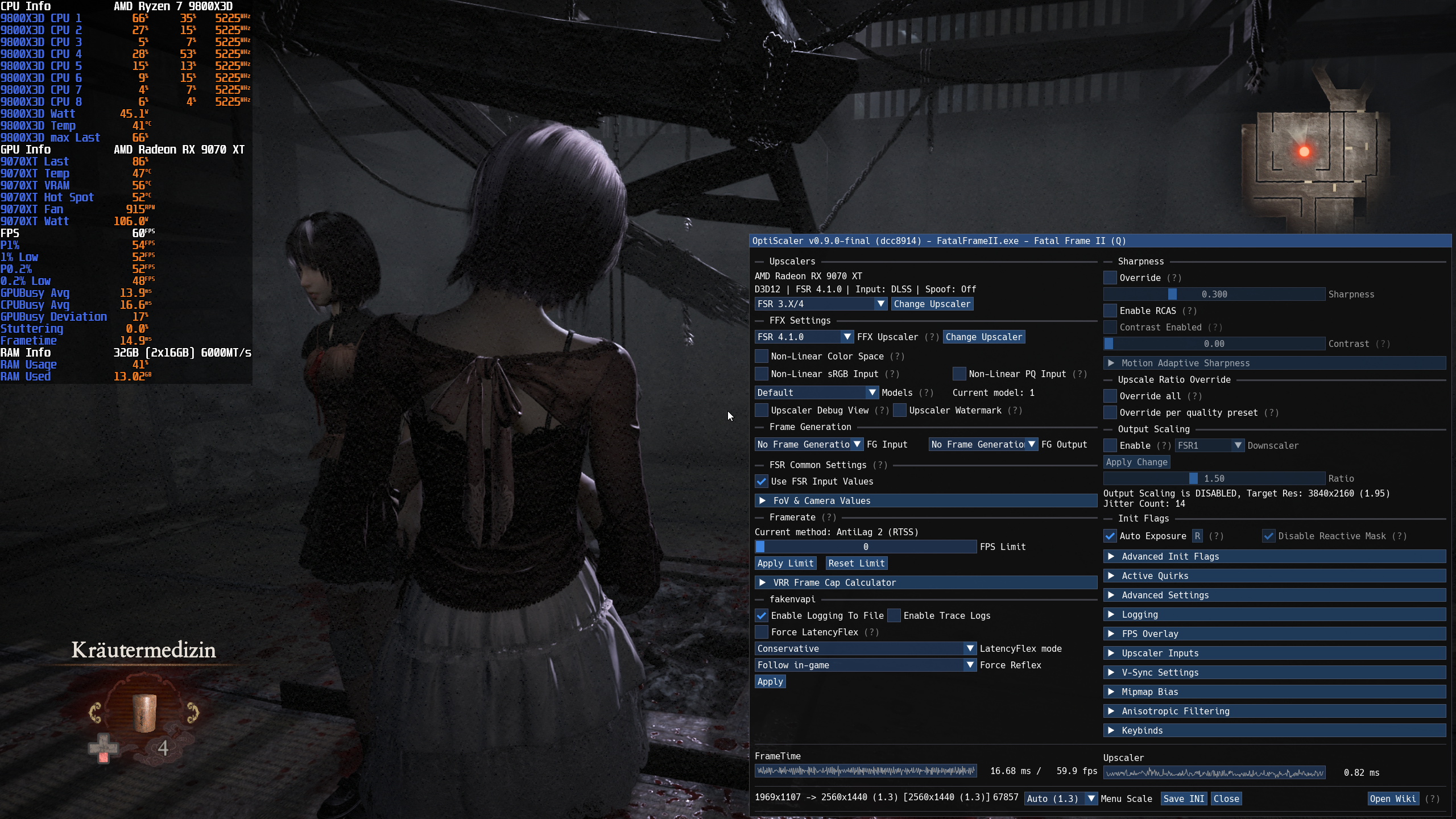

Ich hab alles so gemacht, wie es in diesem Video beschrieben ist (obwohl es um den ersten Teil des Spiels geht).
Unter Punkt 5 steht, man solle DLSS aktivieren, dort hab ich ganz normal FSR 3/Qualität eingestellt und danach den Optiscaler gestartet. Am Ende dann die ini gespeichert - funktioniert.

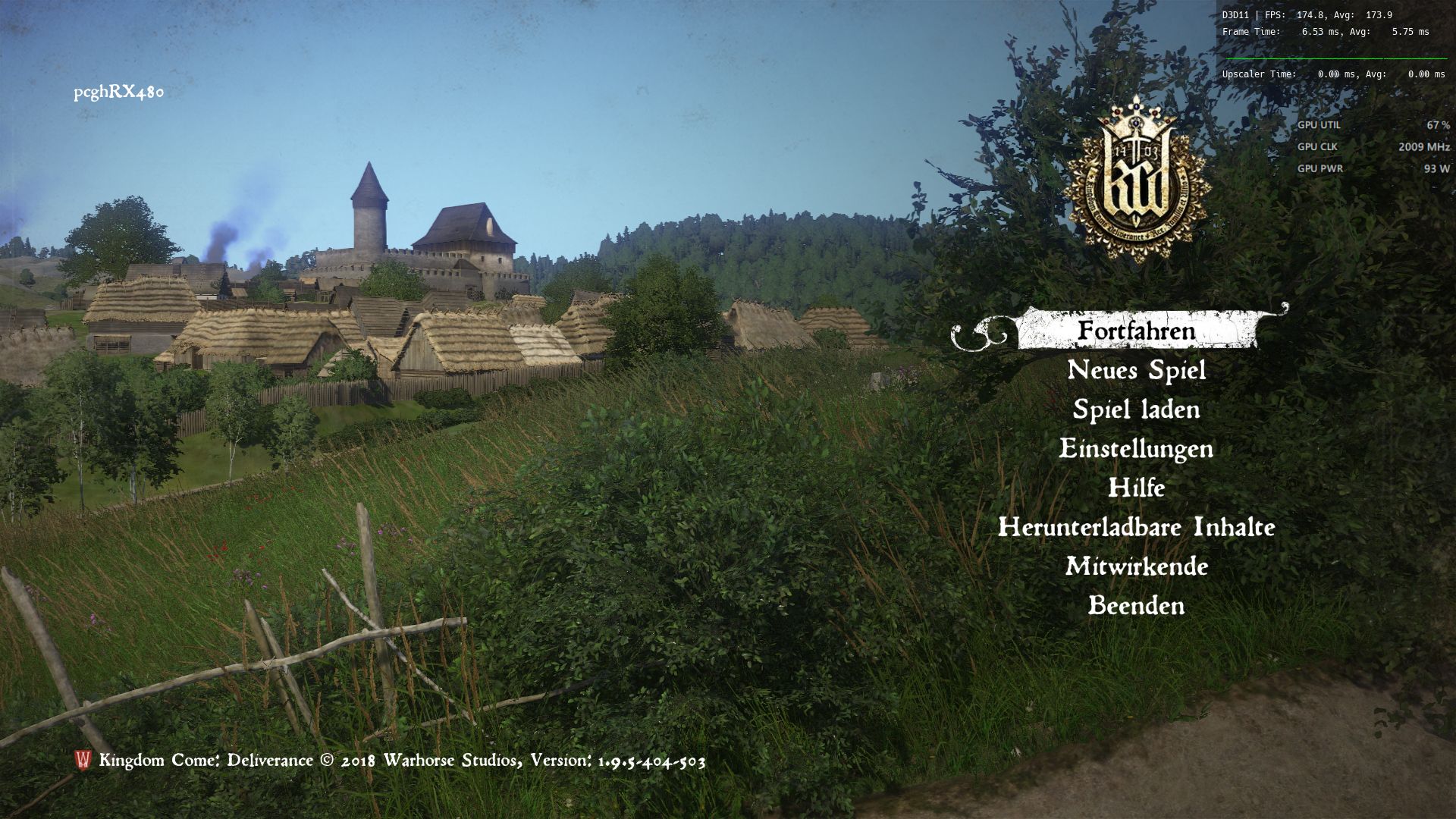

Ich kann immer wieder nur sagen, testet mal eure UV-Einstellungen alles mit dem 1. Teil von Kingdom Come Deliverance, das hat meine Traumwerte auf der Hellhound 9070 XT an sämtliche Grenzen gebracht und in Frage gestellt
, das Spiel lässt nicht mal den kleinsten UV auf der Karte zu, geschweige denn die Senkung des Powertargets. Das sieht bei Kingdom Come Deliverance 2 schon wieder anders aus.

@GerryB Danke für den Hinweis, das werde ich mal ausprobieren, wie gesagt, bei KCD2 habe ich keine Probleme, fahre dort mit -15% PT und -50mv über Stunden ein stabiles Spiel. Ich hatte schon gelesen, dass es bei KCD1 wohl auch viele Lastwechsel und -spitzen gibt und das Spiel daher wohl sehr empfindlich reagiert.

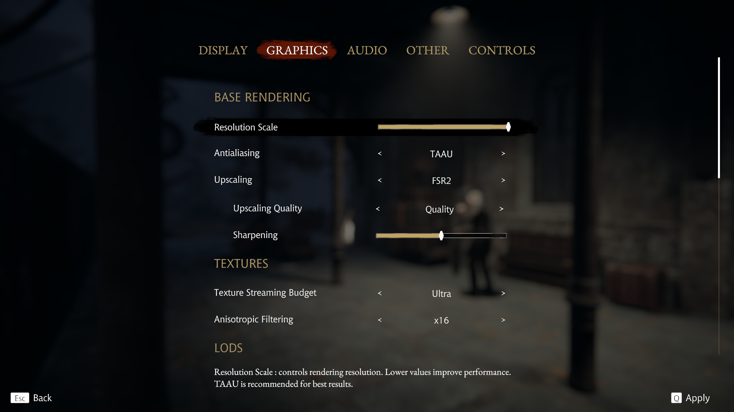

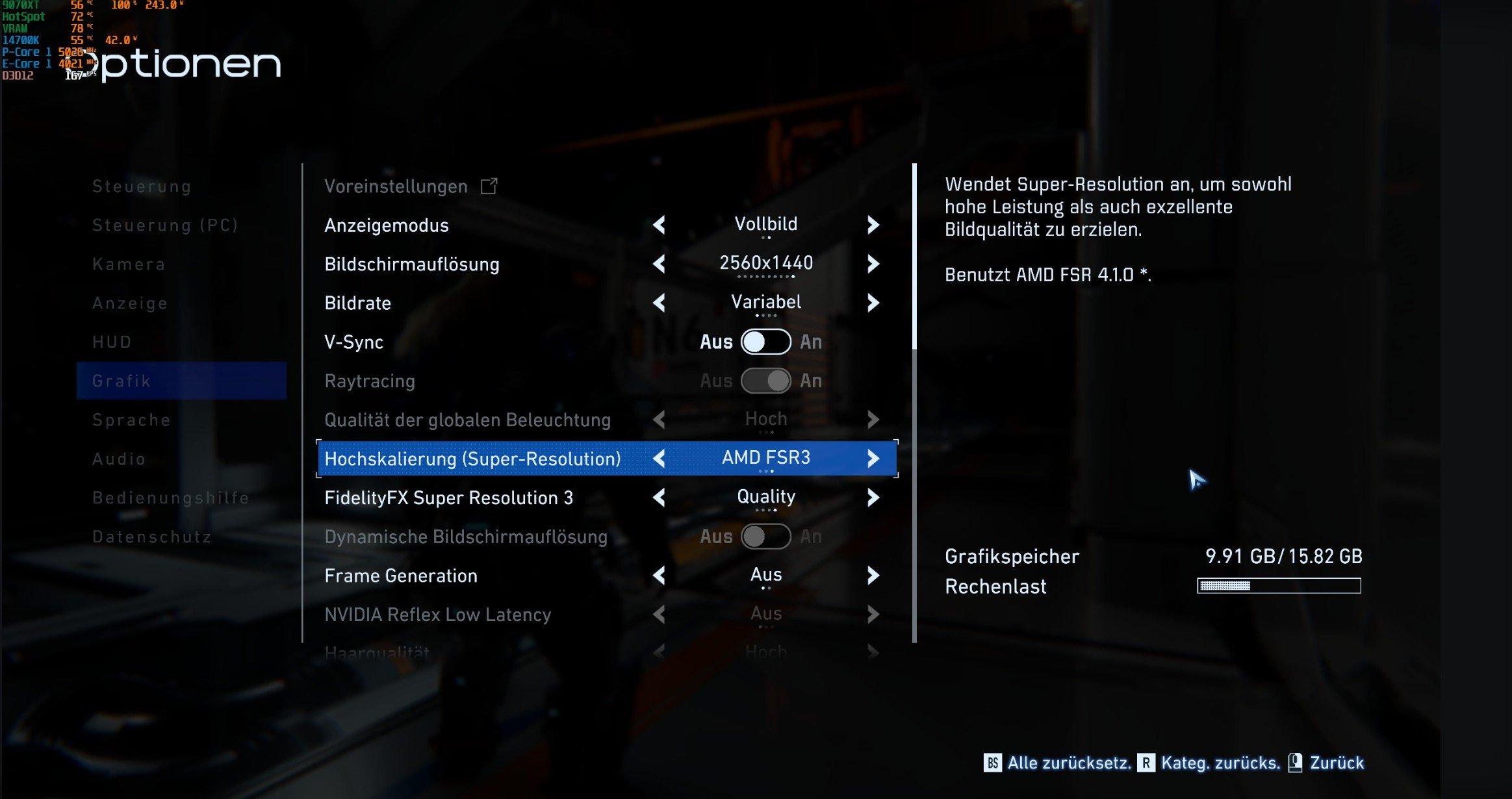

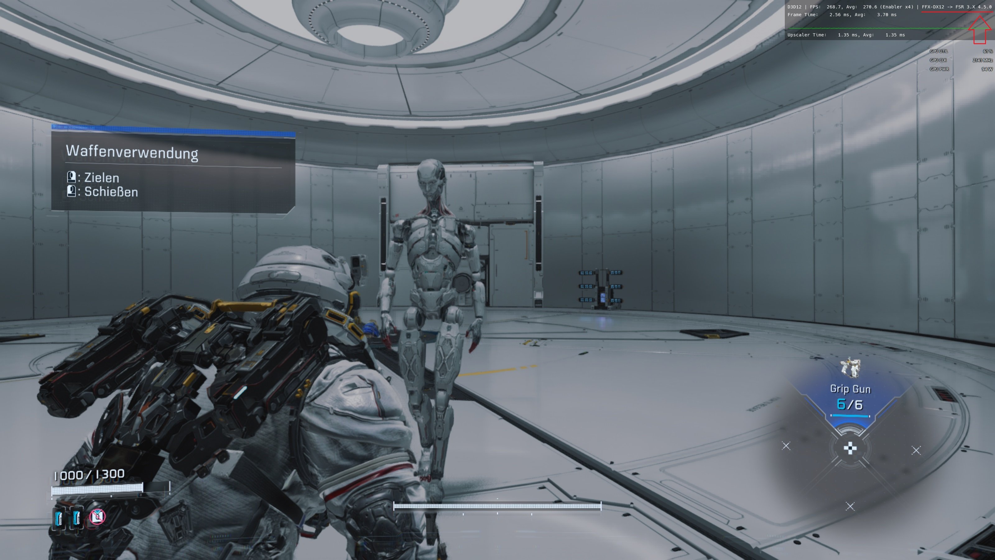

@Evgasüchtiger
Wie hast du FSR4 bei Pragmata aktiviert? In der Demo selbst geht nur FSR3. Davon ab läuft es auch mit nativ auf 1440p mit RT immer im dreistelligen fps Bereich. Die meiste Zeit in meinem FPS Limit von 141fps.
PT 265W, Boost -500Mhz, Speicher stock mit FT.

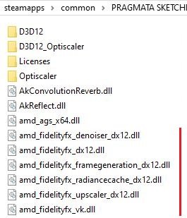

Sollte das nicht schon FSR 3.1.4 sein?, ... falls nicht, neuere Dateien reinkopieren aus dem SDK
und dann im Treiber auf FSR4 umstellen
mit meiner ollen RDNA2 gehts über Optiscaler

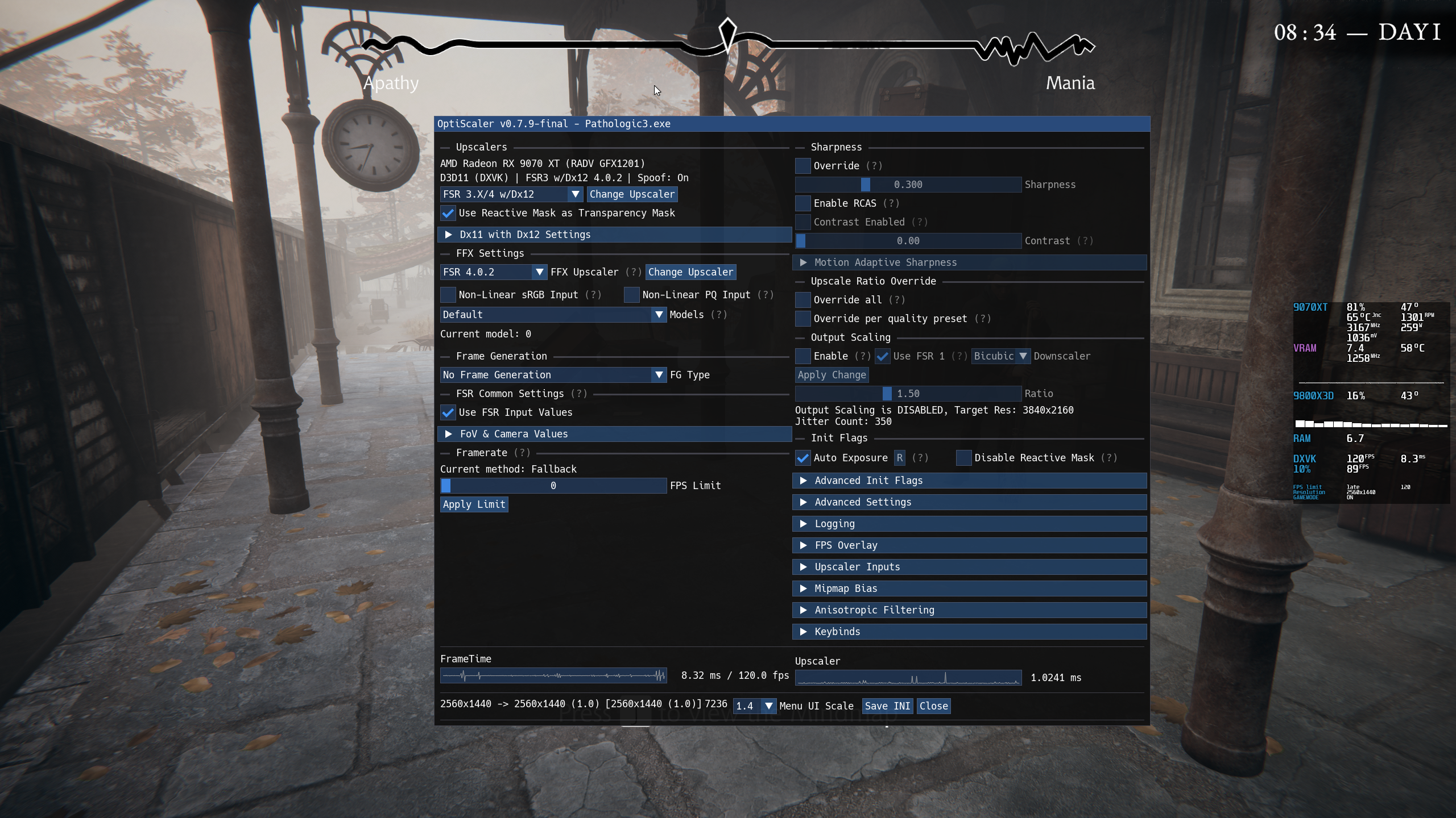

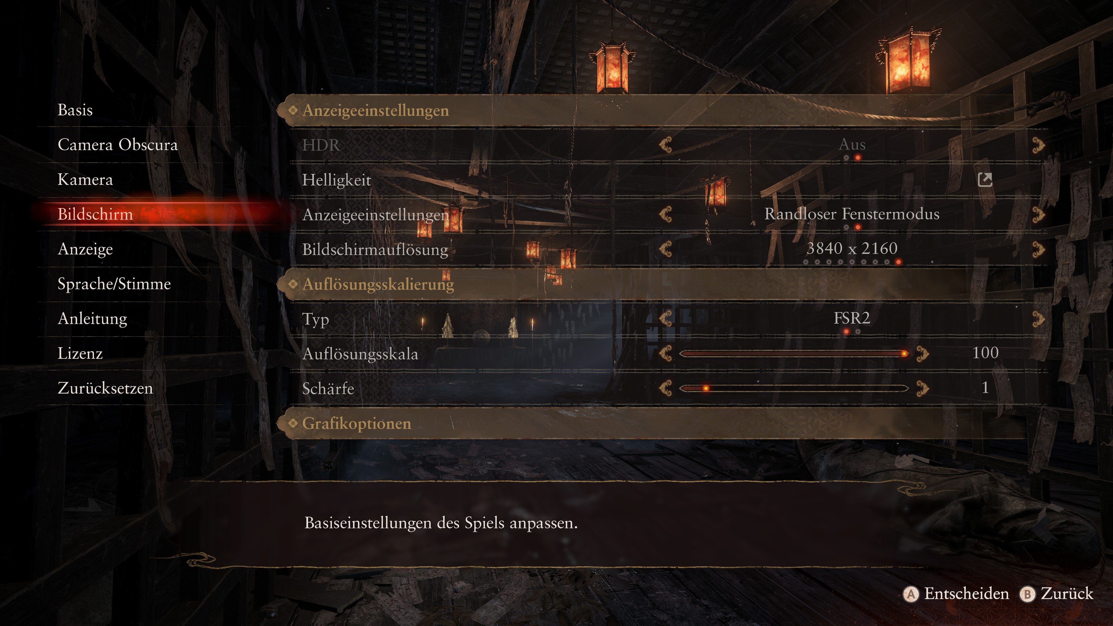

@c0x Unter Windows kopiert man optiscaler in den Ordner des Spiels, für die setup bat aus
anschließend ggf noch die ini Datei editieren, um zB die Taste zum Aufrufen zu ändern
Unter CachyOS läuft Optiscaler über Goverlay und MangoHUD, da läuft es über einen steam command
Manche Spiele bieten zB nur FSR 2
über DLSS oder Xess kann man 4.0.2 oder 4.1 injizieren
und manchmal geht es gar nicht
Es ist aber ausprobieren angesagt
Die SDK Files sind bei Windows Teil von Optiscaler
CachyOS - FSR 2 auf 4.0.2
Windows - FSR 2 auf 4.1

Also musste unter den Einstellungen in Pragmata nur auf FSR 3 stellen und dann erschien rechts im Menü neben FSR dann das damit FSR4 aktiviert wirdc0x schrieb:@Evgasüchtiger
