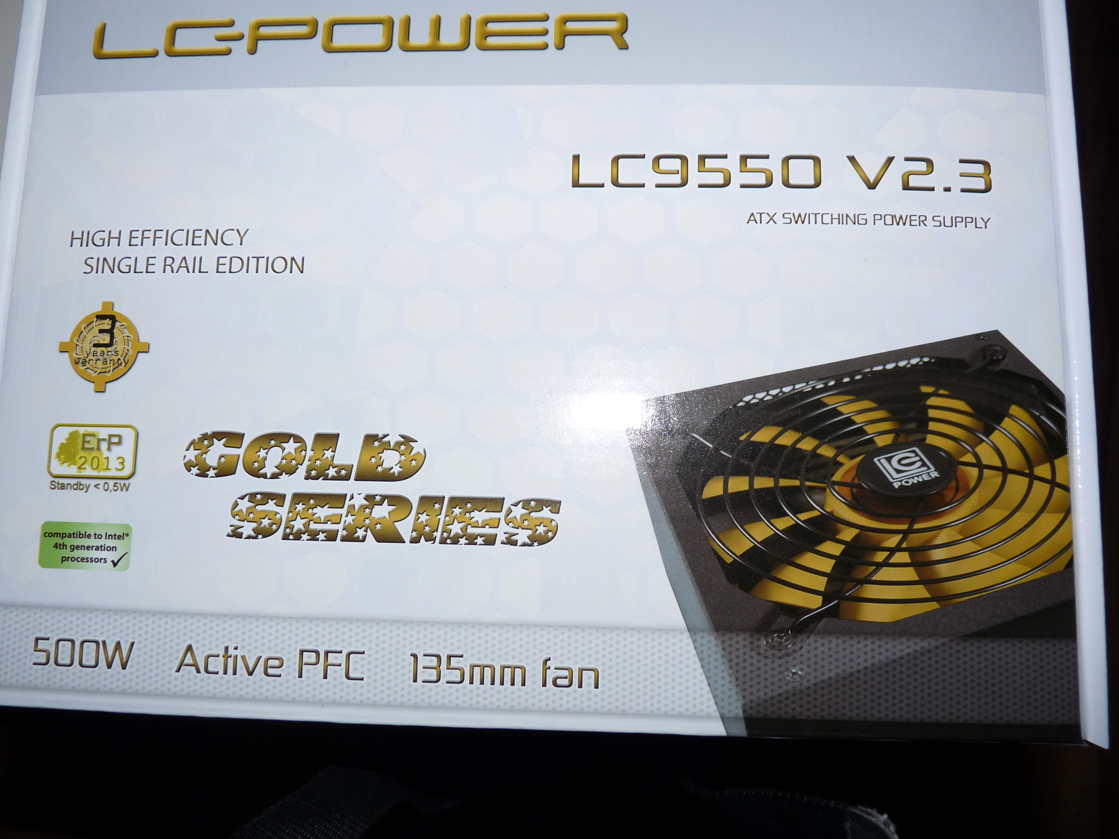

Guten Morgen,
ich habe letzte Woche für einen Zweitrechner folgendes NT gekauft : LCPower Gold
In der Beschreibung steht, das es ein Multirail-NT ist, mit max. 492 Watt auf 12V.
Anscheinend habe ich aber eine neuere Revision erhalten. Auf der Verpackung steht "High Efficiency Single Rail Edition" und es kann 500 Watt an 12V ausgeben (41,7 A). Es hat also nur eine 12V Schiene.
Auch ist das Lüftergitter anders, es ist nicht mehr gestanzt, sondern eher ein klassisches rundes Lüftergitter. Der Lüfter selbst ist augenscheinlich der selbe.
Es funktioniert einwandfrei, ist wirklich leise (natürlich nicht wie mein anderes Seasonic Focus+) und scheint sehr effizient zu sein (Idle um 50 Watt).
Habe ich irgendwelche Nachteile dadurch?

Das NT ist schon seit 2012 gelistet, hat nur ATX 2.3. Kann sein das du ein neueres bekommen hast. Wenn das ATX 2.4 unterstützt kannst du es nutzen, ansonsten würde ich es zurück geben.
Da kann noch was stehen, das ist kein geschützter Standard oder sons was...

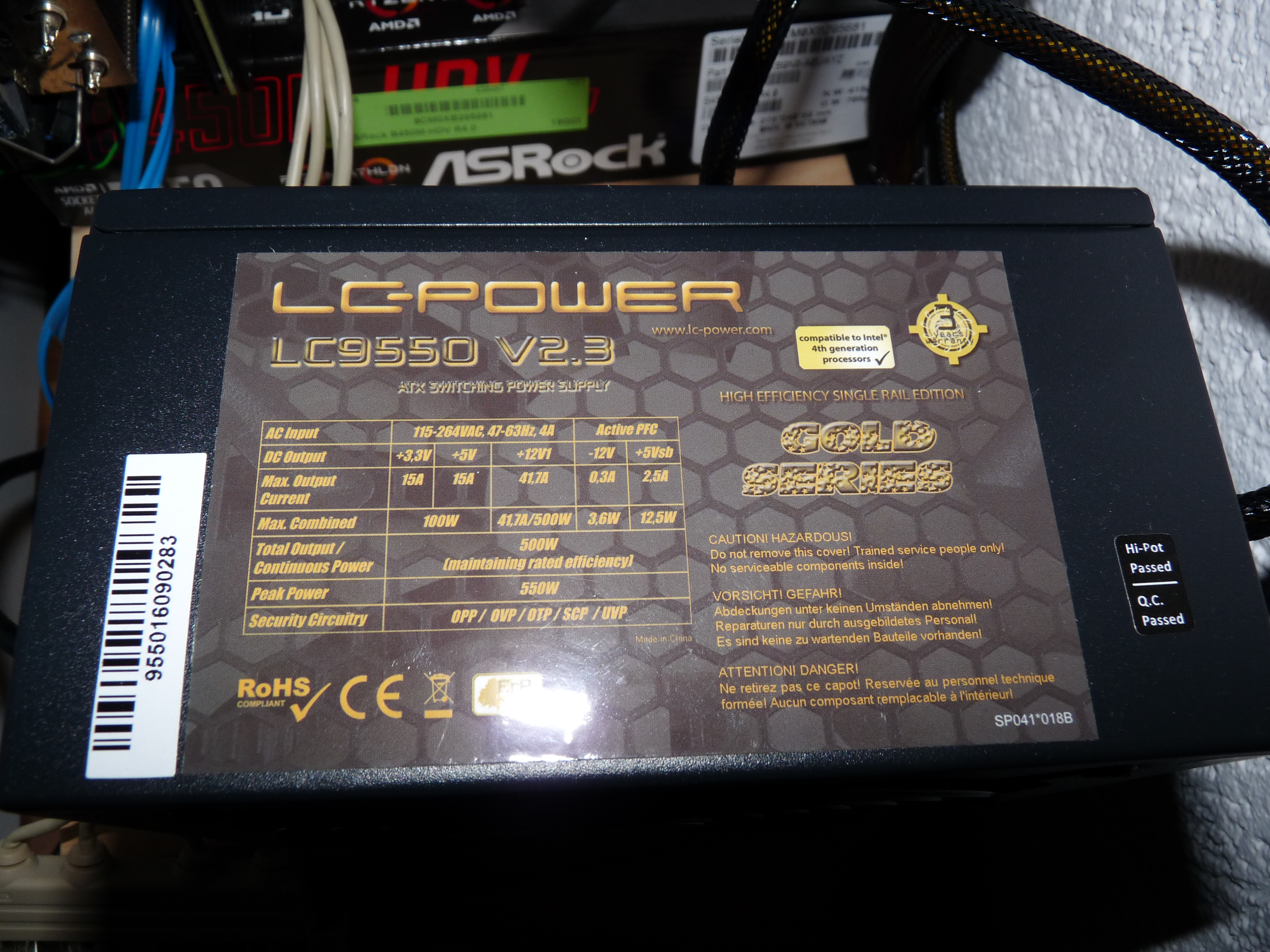

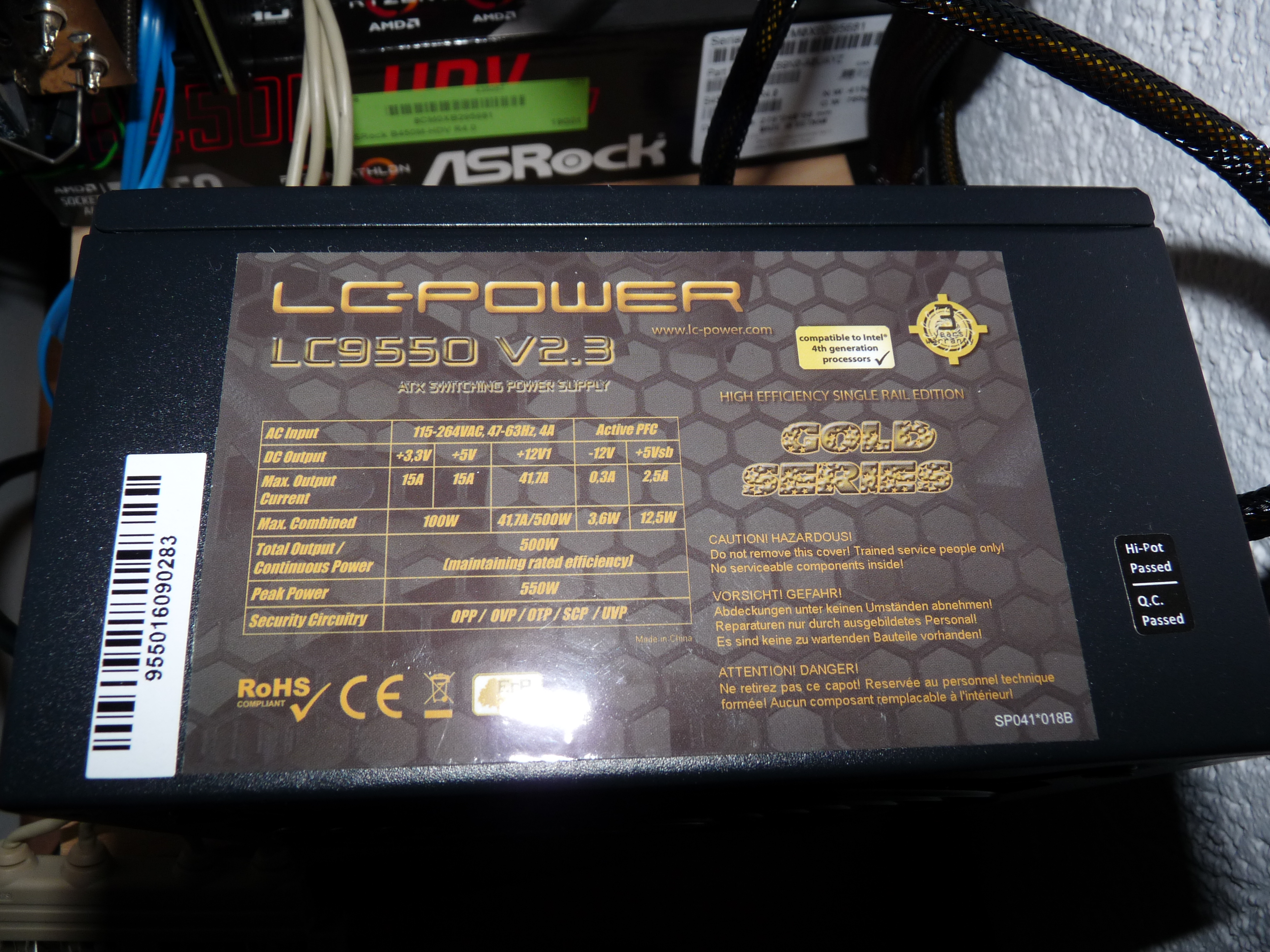

mach ein Bild vom NT label, wenn da 2x xA auf der 12V schiene aufgelistet sind, dann ist es ein Multirail.
wird funktionieren...
aber ich versteh es nicht... ne 1080Ti haben/betreiben wollen. aber für das NT nicht mehr als 50€ ausgeben wollen. (unverhältnismäßig).
für ein lowBudget Gaming kiste kann man ein Auge zu drücken...aber so nicht.
PurePower ist mMn das mindeste, für so ein Build....

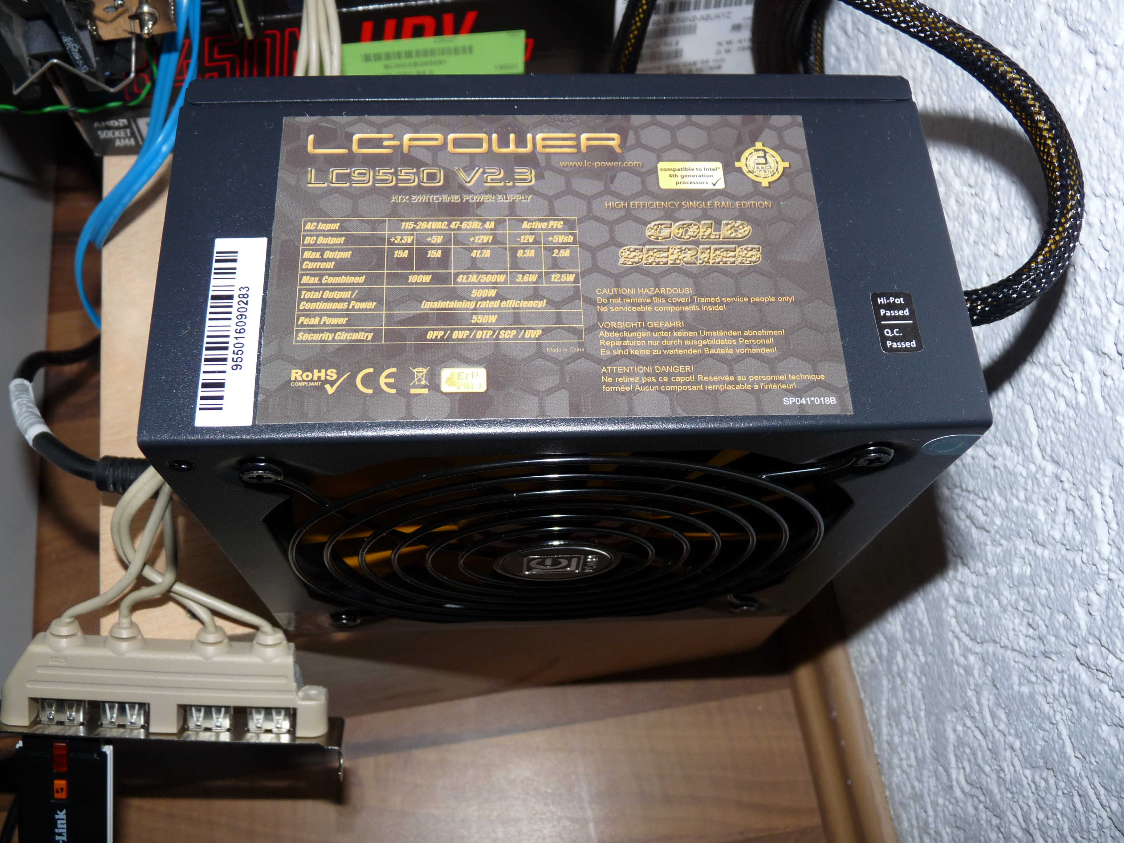

Habe mal ein paar Bilder gemacht.
@Sasi Black : es ist nur ein Zweitrechner....und ich wollte es mal testen
@Schaby: welche Vorteile hätte denn ATX 2.4?
LG
lt. Label ein Single-Rail
aber ATX 2.3
Scheint ne neue Revision zu sein, die man aber nirgendwo findet.
Natürlich wird der Rechner damit laufen, aber schön ist was anderes.
Allein der Aufdruck "Ready for Intel 4th Gen" ist bedenklich, wenn aktuell die Gen 9 ist.
Reaktionen: CMDCake, Meleager, Zitterrochen und eine weitere Person
