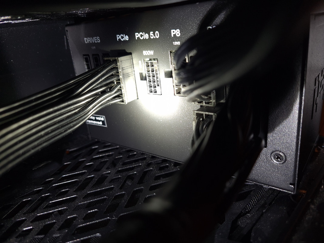

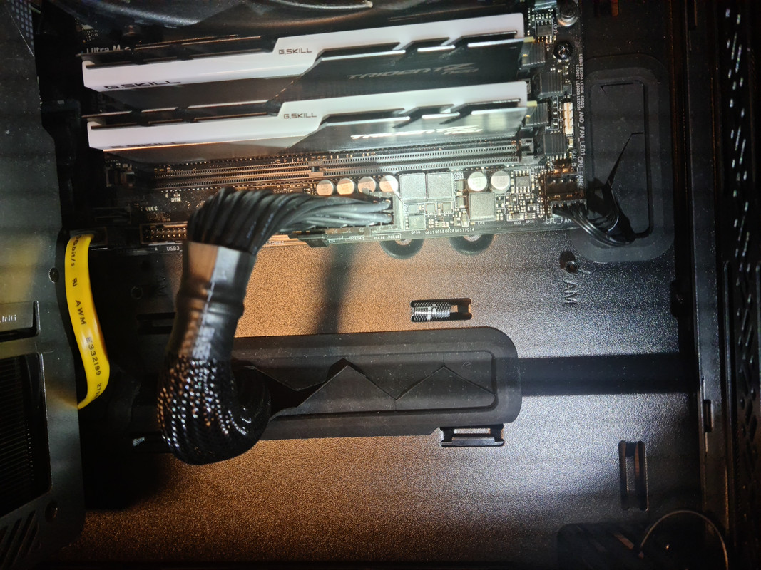

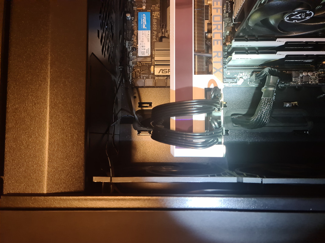

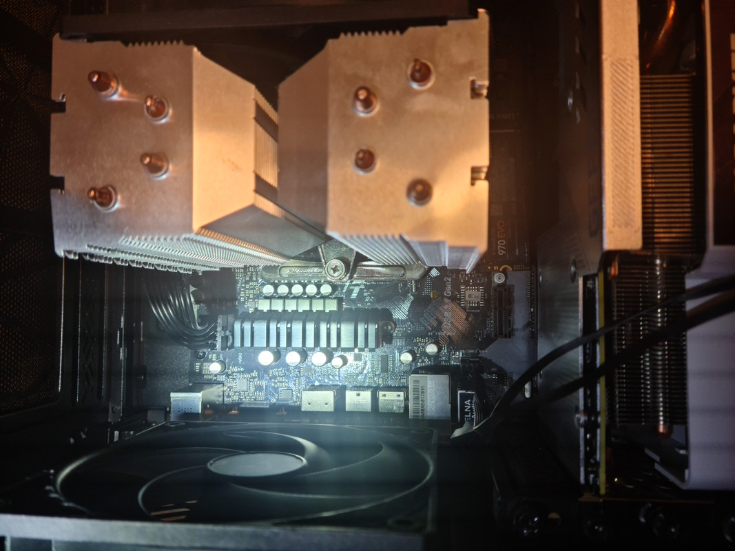

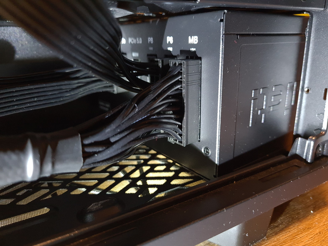

Hier die Bilder, falls es nicht gut sichtbar ist oder fehlt, lass es mich wissen.
https://i.postimg.cc/N06Wq26T/20230301-193857.jpg
https://i.postimg.cc/90Rb2s6S/20230301-193909.jpg
https://i.postimg.cc/HkCqSt5H/20230301-193937.jpg
https://i.postimg.cc/hvdYsJtf/20230301-194110.jpg
https://i.postimg.cc/WpBC375r/20230301-194140.jpg
Man kann Bilder direkt hier einfügen btw...
Kann zumindest auf den ersten Blick nichts offensichtliches sehen - auch wenn ein etwas schrägerer Winkel wohl beeser gewesen wäre bei den Mainboardsteckern.

Warum stecken die RAMs in A1 und B1?
Hat der CPU-Kühler keinen Lüfter?

Ist der 8-Pin CPU-Stecker richtig herum gesteckt? Gehört die Nase nicht nach "oben"?
Reaktionen: Alpha008 und fixedwater
Ja, Ausschnitte von den Buchsen/Steckern hätten die Betrachtung sicher nicht erschwert.
