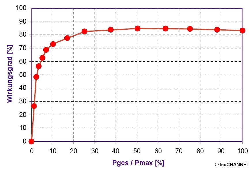

Siehe oa. Grafik. Das mit den 80% kann man so ohnehin nicht stehen lassen.
Also, da gibt's da auch andere Grafiken.
Aber wie oft nutzt Du schon 300-400W ?
Normalerweise läuft der Rechner doch meistens im Leerlauf und das sind bei 20% von 700W deutlich weniger als für heutige 140 W.
Also, uneffizient.
Sry. Hatte die Zahlen nicht mehr genau im Kopf...
Ich versuche mich zu verbessern: Zwischen 40% und 80/90% haben die meisten Netzteile ihre "höchste" Effizienz.
