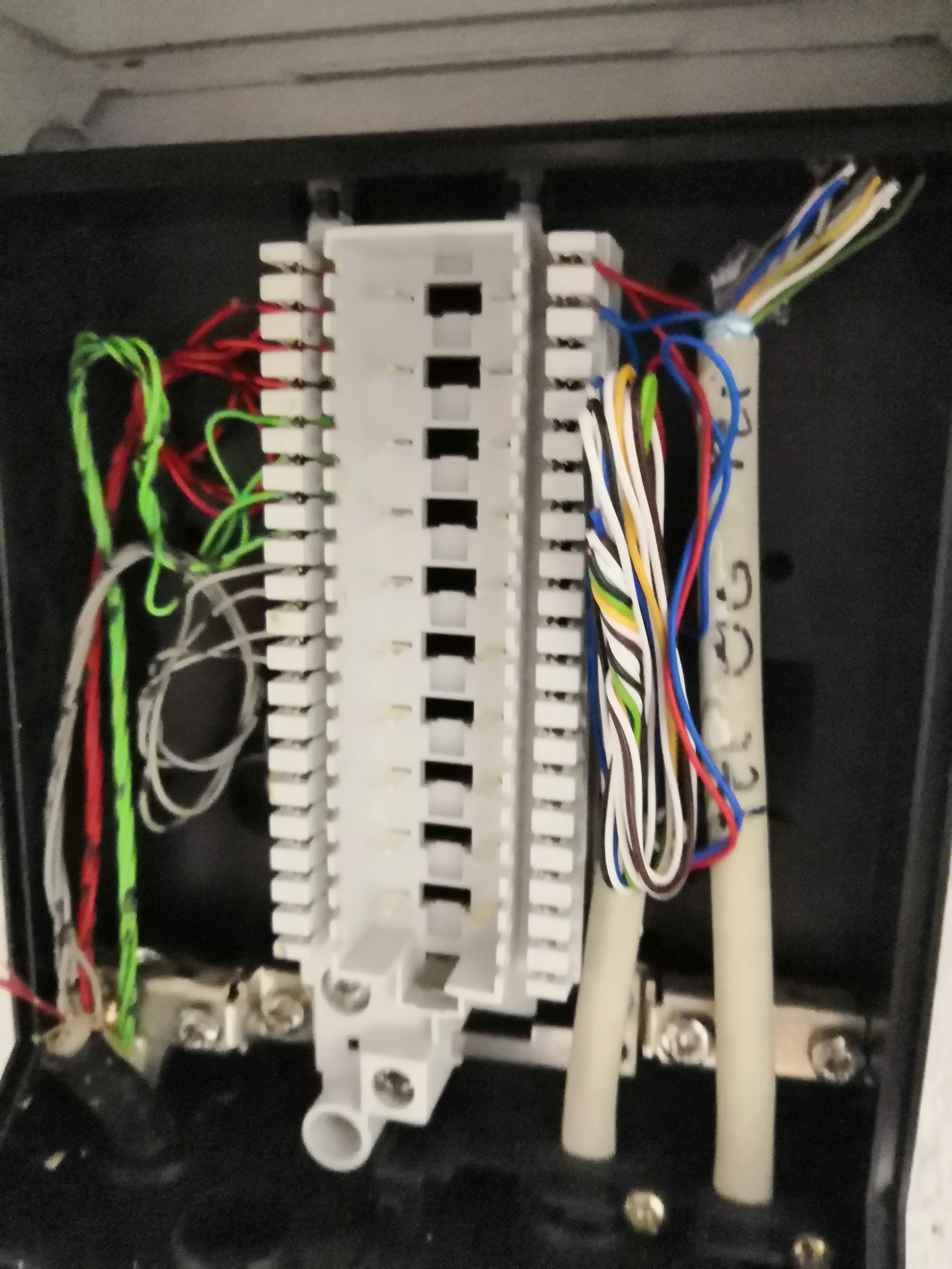

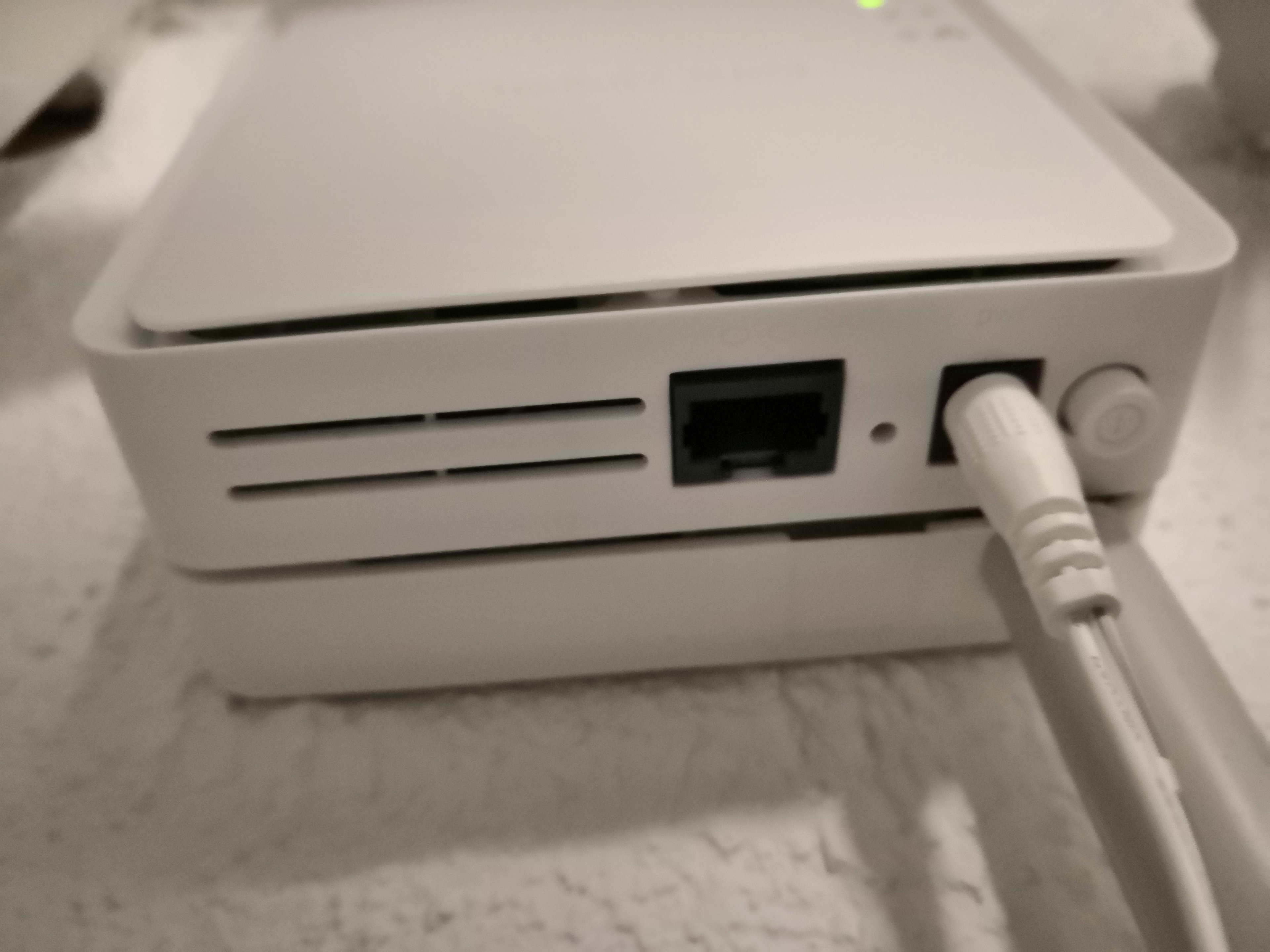

im Moment sind wir bei der Telekom. Ein lokaler Anbieter hat jedoch bis in unser Haus Glasfaser verlegt und wir werden im Sommer darauf umsteigen. Der Anschluss ist bereits installiert. Zum Anschluss des internen LANs ist dafür ein Netzwerkstecker nötig (siehe Bild).

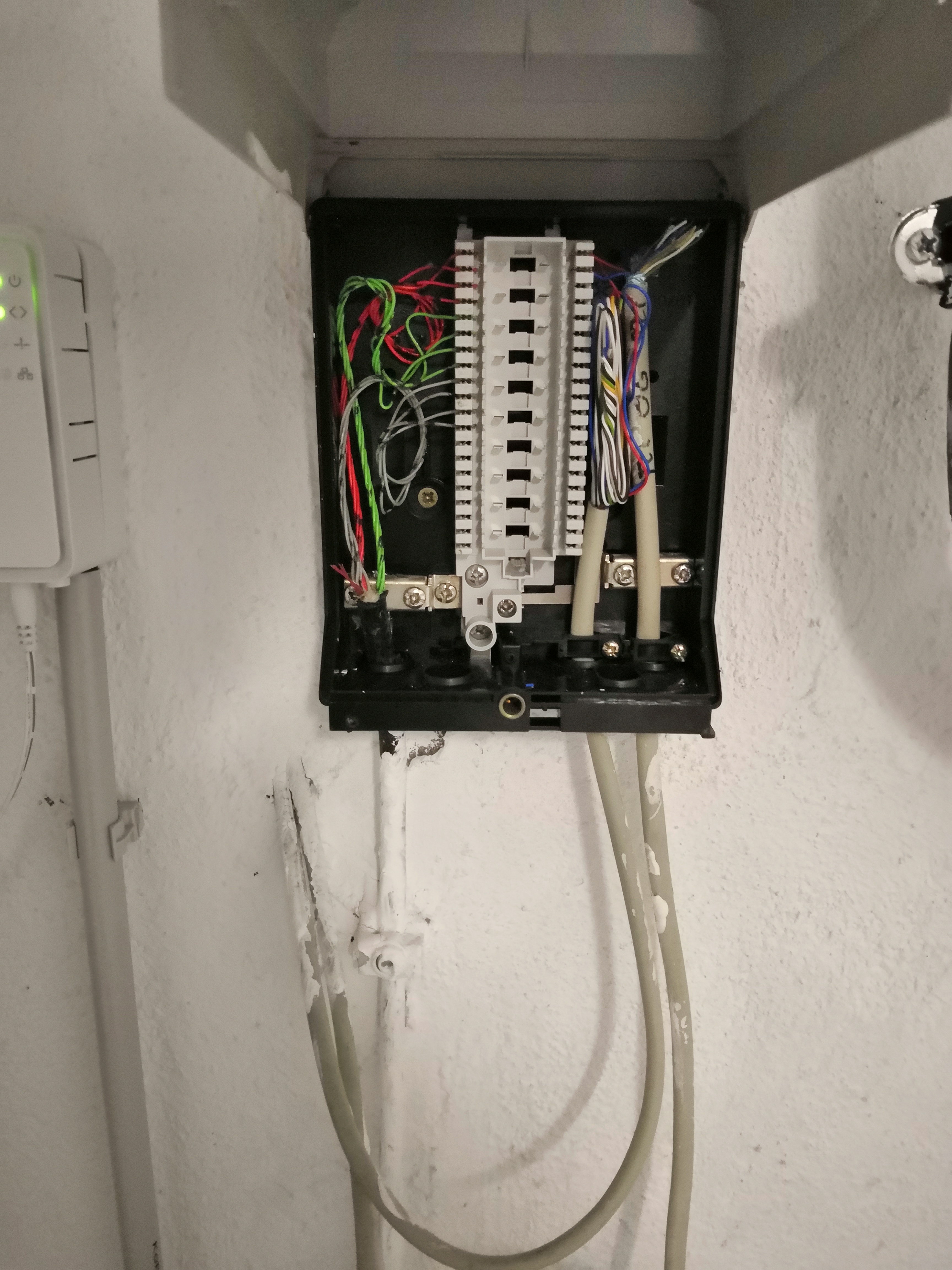

Der Telekomanschluss erfordert jedoch keinen Netzwerkstecker, hier sind die einzelnen Adern verdrahtet (nächtstes Bild). Meine Frage an euch ist: Kann ein Fachmann das jetzige Kabel mittels eines Netzwerksteckers anschließen? Sollte doch eigentlich gehen, oder? Und wenn ja, wie aufwendig ist das (Zeit, Kosten)?

Nein, das billige Elektrikerkabel ist nicht für LAN geeignet.
Desweiteren darfst du den APL auch nicht öffnen, das ist bereits strafbar*.
Außerdem ist es Paralell am APL angeschaltet, das ist bereits nicht fachmännisch, versursacht Störungen und wurde vermutlich ebenfalls von Elektrikern versursacht. Also bitte nicht nochmal die selbe Pfusch Firma beschäftigen ;-)
Heißt also neu Verlegen, z.B. CAT 7e
* ob hier $317 gilt, kann jeder selbst entscheiden, es kann auch Kosten nach sich ziehen, wenn die Manipulation irgendwann erkannt wird. Fakt ist, Fremdeigentum.
Ob man teures FTTH hat und dann diese Drähte als LAN Ersatz nutzen will, muss jeder selbst entscheiden....
Und nein, da kommt kein LAN Kabel aus der Wand am anderen Ende.
Nein geht nicht, Telefonkabel sind nicht geeignet um LAN zu übertragen!
Einfach ein LAN Kabel vom Fibre Modem dorthin legen wo man gerne den Router stehen haben möchte fertig.

Ganz so einfach wie gedacht ist es nicht. Das ist ja ein reiner Internetanschluss. Der Stecker ist ein LAN RJ45 Stecker. Da kann man weder Telefone direkt noch irgendetwas anderes als einen Router anschließen.
Zur Erklärung das Glasfaser Ding ist praktisch nur ein Modem und liefert Internet als Ausgang. Dort wird ein Router angeschlossen und an den Router werden Telefone, DECT-Telefone und PCs angeschlossen und per WLAN Lappis und Handys versorgt. Muss aber alles konfiguriert werden. Router sollte in der Wohnung zentral stehen, damit alles gut per WLAN versorgt wird.
Rechts gehen ja 2 Telefon-Kabel (je 8 Adern) ab, eins ins OG lt. Beschriftung. Die könnte man als LAN Kabel nutzen um das Netz in die Geschosse weiterzuleiten und den Router dort platzieren. Wo geht das 2. Kabel hin?
Also mal klären wohin die Kabel führen. Eins führt ins OG zum Telefon. Kann man dort den Router platzieren?

Derzeit sind ja 2 Kabel dort aufgelegt für OG und ein zweites.
Die rechten Kabel könnten evtl. funktionieren, falls die Adernpaare verdrillt sind. Vielleicht nicht über 100 Meter, wie bei besseren LAN-Kabeln, aber so weit willst du wohl auch nicht.
Da könnte man durchaus testweise auf beiden Seiten eine Netzwerkdose anklemmen. (Dose, keinen Stecker, da "Installationskabel")
Ist war nicht die Ideallösung, aber vermutlich immer noch besser, als WLAN oder DLAN-Lösungen.

Bekommst Du von neuen Anbieter noch einen Router gestellt? Hat die jetzt installierte Box noch weitere Anschlüsse außer der "Netzwerkbuchse"?
Generell kann das Kabel vom APL zur Wohnung als GbE nutzbar sein, wenn es nicht über 20m lang ist und die korrekte Belegung verwendet wird. Steht da eventuell eine Bezeichnung drauf? Auf dem Foto kann man leider keine erkennen.

Wissen wir nicht. Einigermaßen aktuelles "Telefonkabel" kann auch ein J-2Y(St)Y sein. Entspricht CAT5 und ist gut geeignet für GbE.
Das Netzwerkkabel ist glaube ich CAT5 und ist bist zum Router unter dem Putz verlegt worden, soweit ich das beurteilen kann. Ich werde das aber am Wochenende nochmals prüfen.
Es ist kein CAT5. Hat die falschen Aderfarben.
Das vorhandene Kabel kann funktionieren muss aber nicht. Was steht auf der Kabelhülle? Ich würde gleich ein neues Kabel (Cat7) legen. An die Kabelenden muss je eine Netzwerkdose gesetzt werden.

Auf den Bildern sind keine Cat5e zu sehen, sondern 2 normale Telefon-Installationskabel 8-Adern mit Schirmung. Es sind sicherlich weitere Kabel vom bestehenden Router zum PC gemeint. Also Skizze und Foto vom Router hier posten. Dann kann geholfen werden.

Erstens sind 12 Adern zu erkennen und zweitens gibt es kein Kabel mit der Bezeichnung "normales Telefon-Installationskabel".
