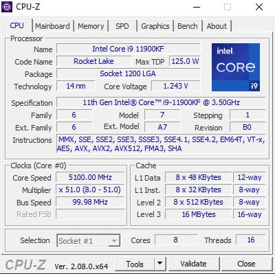

Die CPU wird in Windows und CPU Z natürlich richtig erkannt und läuft auch einwandfrei bei Benchmarks.

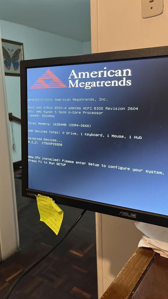

Da ich gerade den Fehler nicht reproduzieren kann (ist ja zufällig) gebe ich noch ein Bild der gleichen Fehlermeldung mit (von jemand anderem aus dem Internet) und einem Screenshot von CPU Z mit. Wer bestimme Bios Einstellungen sehen will kann ja nachfragen.

Mich irritiert dein erstes Foto. Ist das nur ein Beispielbild? (Ryzen 5600?)
Ja ist ein Beispiel-Bild, kann den Fehler gerade nicht reproduzieren da dieser zufällig auftritt.
