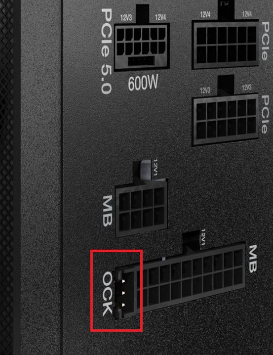

Setz mal den OCK Jumper am Netzteil, dann läuft dieses als SingleRail. Wie und wo ist die Grafikkarte angeschlossen?
