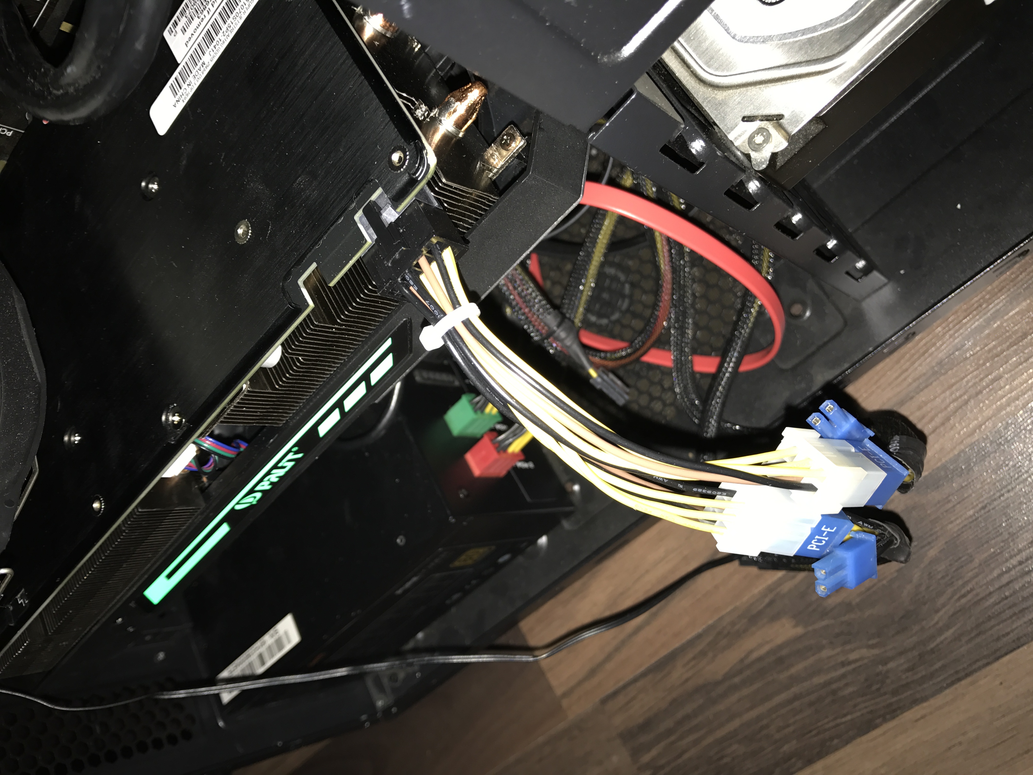

Mach doch mal ein Foto bitte.

Ja genau mit diesen zwei Kabeln (bei mir sind die blau) steck ich im Adapter.....

bitte foto von grafikkarte und pci-e kabelstränge des netzteils. wieviel watt hat deins?
Rot und Grün sind die zwei Kabeln.

@ TE: schmeiß doch bitte diesen blöden adapter raus. dein NT hat 2 6/8pin-stecker, passt doch.
+1 deathangel
adapter weg dein nt bietet alles was deine gpu braucht

Also den Adapter weg und nur ein blaues rein?

Adapter weg und ein PCIe 8 Pin anschließen.
