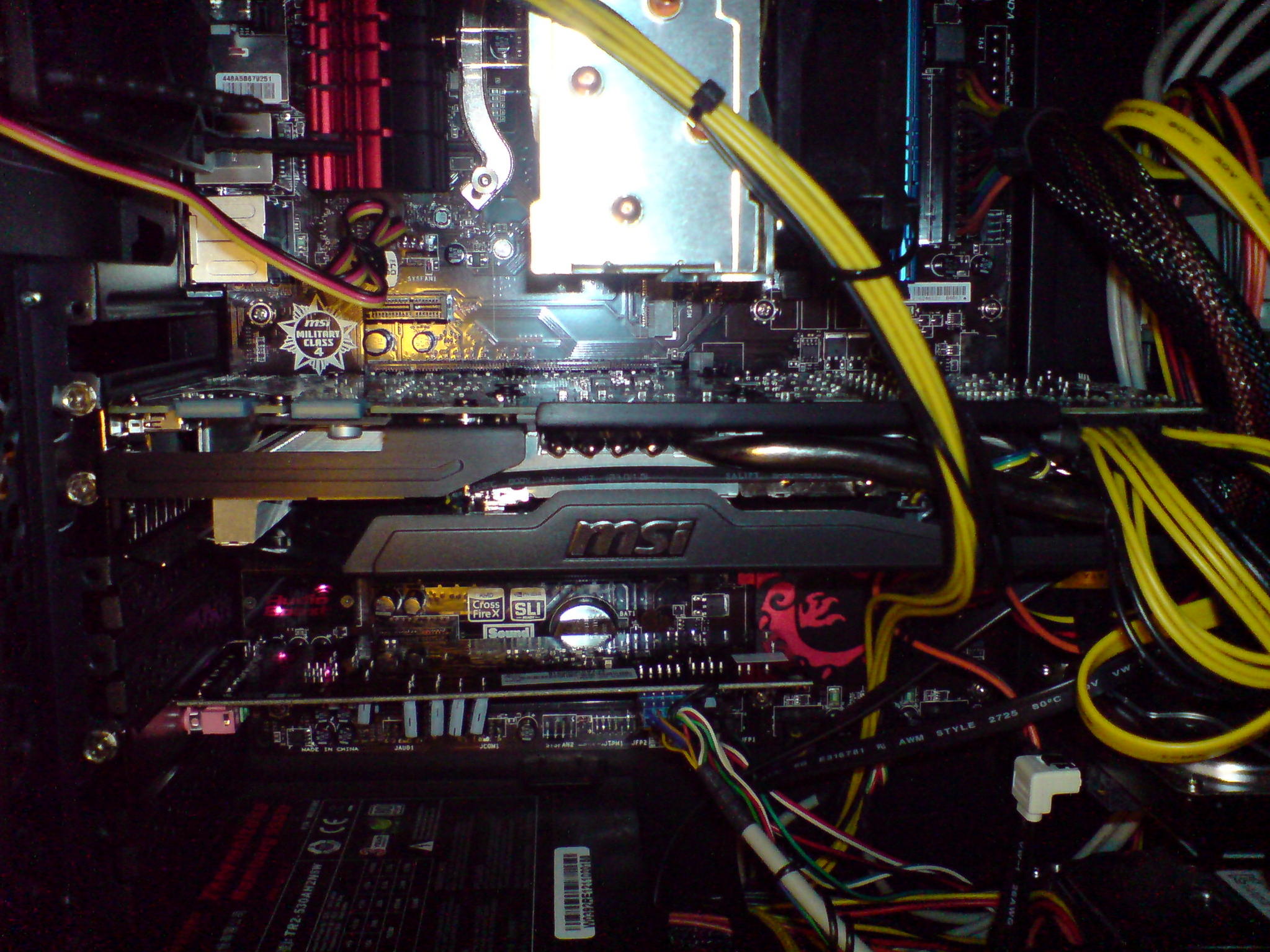

habe gestern eine neue ASUS Xonar DGX verbaut.
Mit dem Audioausgang bin ich sehr zufrieden und es ist wirklich nochmal eine Verbesserung zu meinen Realtek ALC1150 Chip des Mainboards(MSI Z87 G45).
Doch leider brummt das Mikrofon meines Kingston HyperX Cloud.
Aufnahme mit Audacity 16bit 48kHz:
http://www52.zippyshare.com/v/58216069/file.html
Dann hatte ich gelesen das Soundkarten nicht zu nah an Grafikkarten verbaut sein sollten. Ok habs dann geändert. Vorher war die Soundkarte im ersten Slot zwischen CPU-Kühler und Grafikkarte. Hat aber nichts gebracht.
Dann hatte ich gemerkt als ich das Monitoring an hatte und ich das Gehäuse anfasste, dieses Brummen weniger wurde. Also Erdungskabel gemacht und ans Gehäuse verschraubt. Brummte trotzdem. Verschiedene Stellen ausprobiert - immer noch Brummen.
Nun bin ich kurz davor die Soundkarte wieder zurück zu schicken.
Übrigens über OnBoard Sound gibt es kein Brummen, dafür halt die schlechte Qualität (starkes Rauschen) weshalb ich ja die ASUS Karte gekauft hatte.
Hoffe jemand kann mir irgendwie weiterhelfen...

Update und Lösung des Problems:
Habe nun alles erdenkliche probiert und am Ende war es nun mein Netzteil was dieses Brummen verursachte. Konnte dieses austauschen und nun ist Ruhe. Nichts geht zurück, die neue Asus DGX und der Kingston HyperX Cloud überzeugen. Das macht einfach nur Spass, der Tragekomfort, auch über lange Zeit, ist genial. Ich bin sehr zufrieden.
