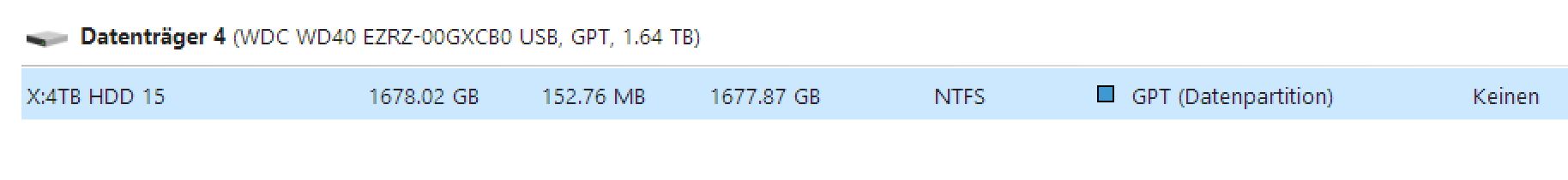

Hier mal ein Screenshot von der neuen 4TB HDD:
Sooo, das wars. Mit dem neueren externen USB-Case hat es geklappt. Danke an alle 😀 Nur für mich zum verstehen, liegt das an den älteren Cases am Controller?
