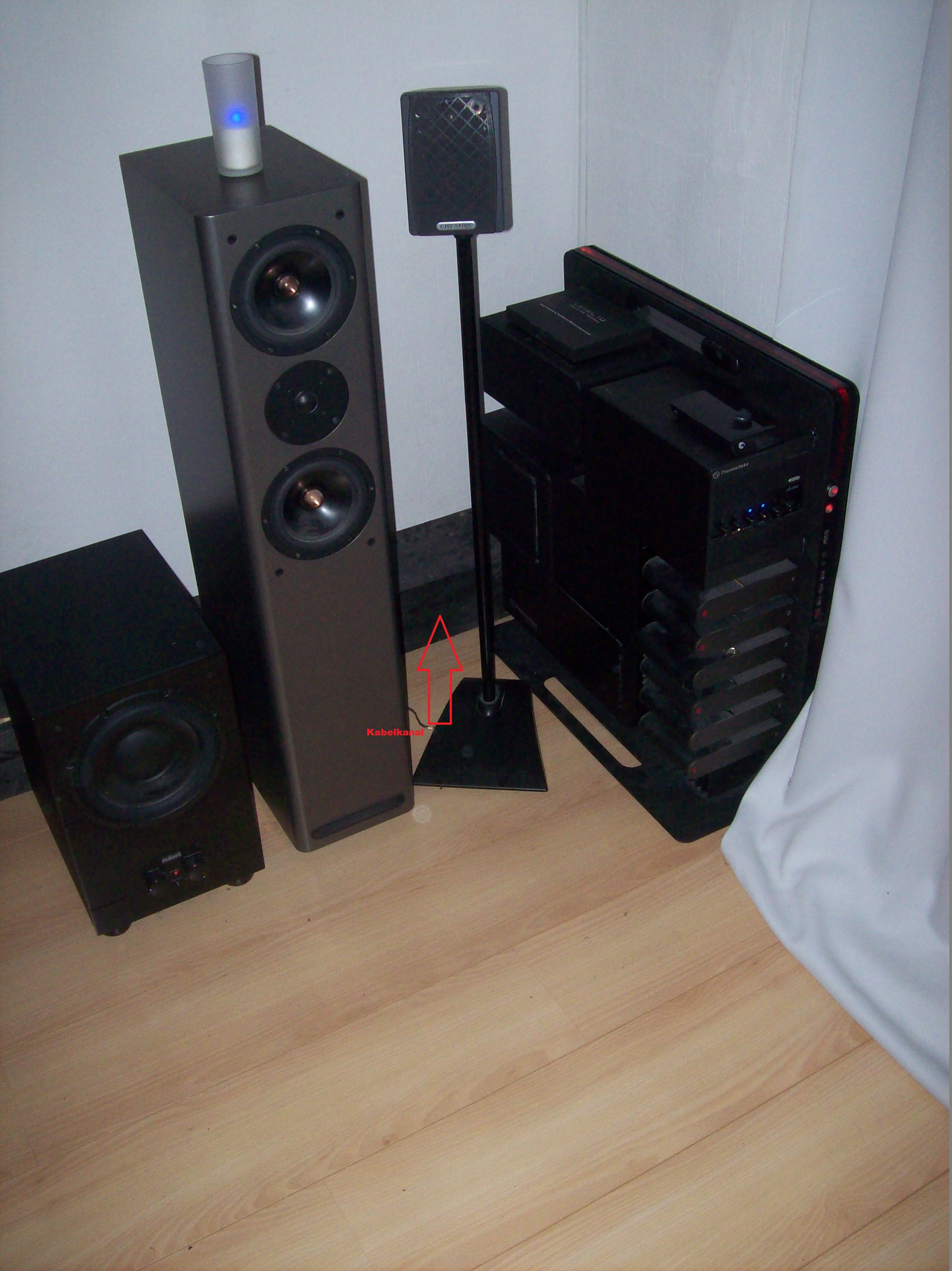

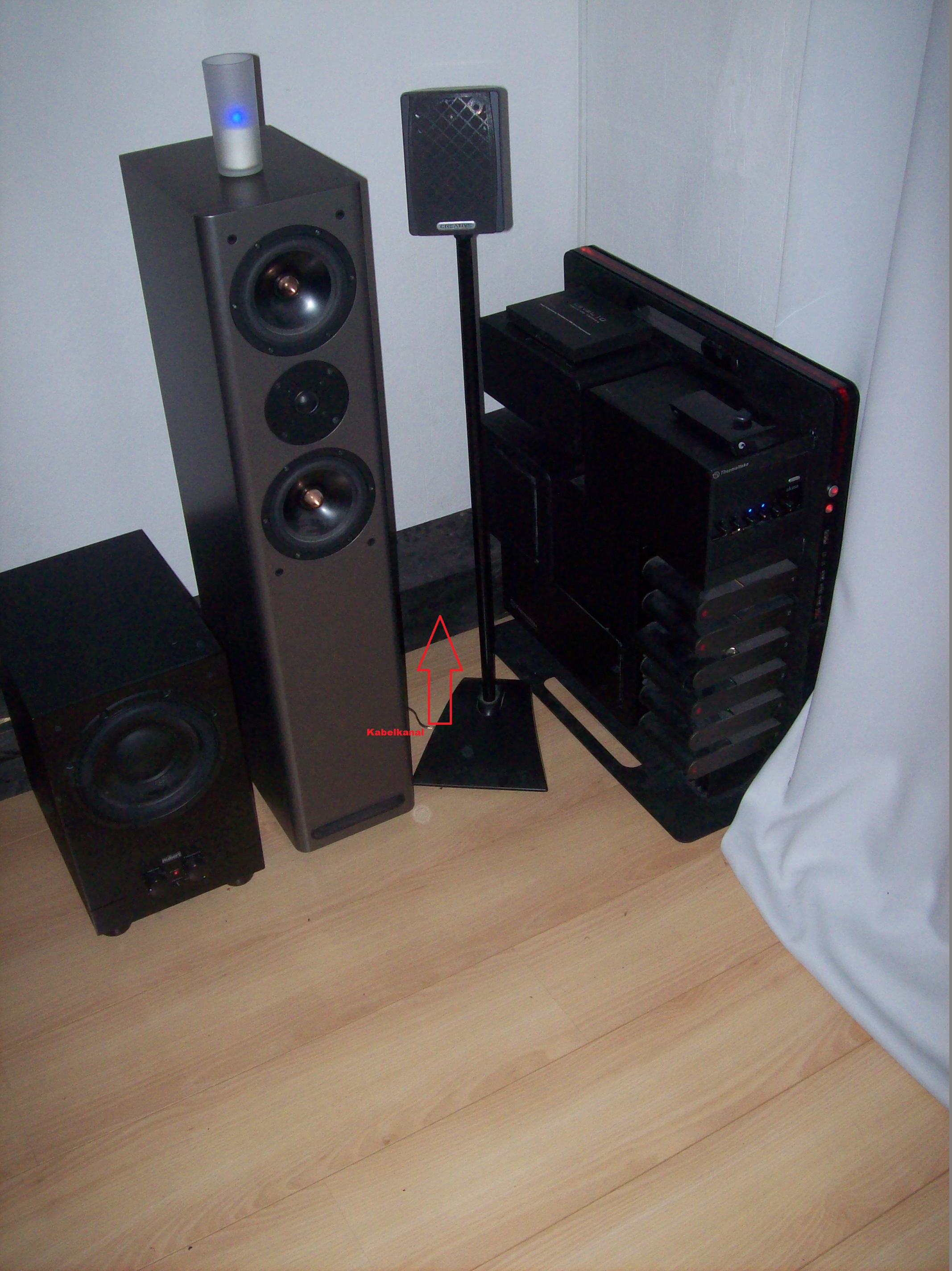

Das ist ein selbstgebauter Kabelkanal aus Europaletten, in schwarz angesprüht, damit es nur wie ein schwarzer Stellsockel aussieht. Stellst sich raus das 12 Boxen, 2 Bildschrime, 2 AVRs und PC doch ne Menge Kabel benötigen. Wäre halt schön, wenn ich zumindest ein paar davon wegrationalisieren könnte. Boxenkabel kommen auch Unterputz.
Fürs Anschalten gibt es ja Wake-On-LAN und ausschalten ist ja klar. Reset OK, wäre blöd, aber damit lebe ich dann.
Ein HTPC geht leider nicht. SLI + zwei Soundkarten + SSD's und ne HDD brauchen leider Platz. Leise ist mein PC aber schon. Wasserkühlung war nicht billig :) .

Rechner ist für 4k/VR Gaming, dementsprechend auch die Graka & CPU Kühler so groß das es gerade in Midi Tower passt.
Ich weiß nicht ob das alles ins kleiner Gehäuse passt. Dementsprechend hat man dann so ein Gehäuse im Wohnzimmer. Wenn das von den Kabeln her geht ist das Wohnzimmer sicher schöne ohne das teil.
Hi,
und wieso muss deswegen der PC in einen anderen Raum? Leg doch die Kabel auch alle in Leerrohre innerhalb des Zimmers. Ich sehe nicht, wieso ich den PC dafür woanders aufstellen sollte und mir massiv Probleme einhandeln kann, wenn es nur darum geht, die Kabel im Wohnzimmer sauber zu verlegen.
Mein PC ist in einem IKEA Schrank verbaut und so leise, das man ihn nicht hört. Da ist mehr als genug Platz drin, um einen kompletten 10 HE Server zu verbauen wenns sein muss. Und die Kabel sind alle sauber und unsichtbar verlegt. Mein PC steht trotzdem im gleichen Raum, ohne irgendwelche Adapter oder LAN Extender und dergleichen.
