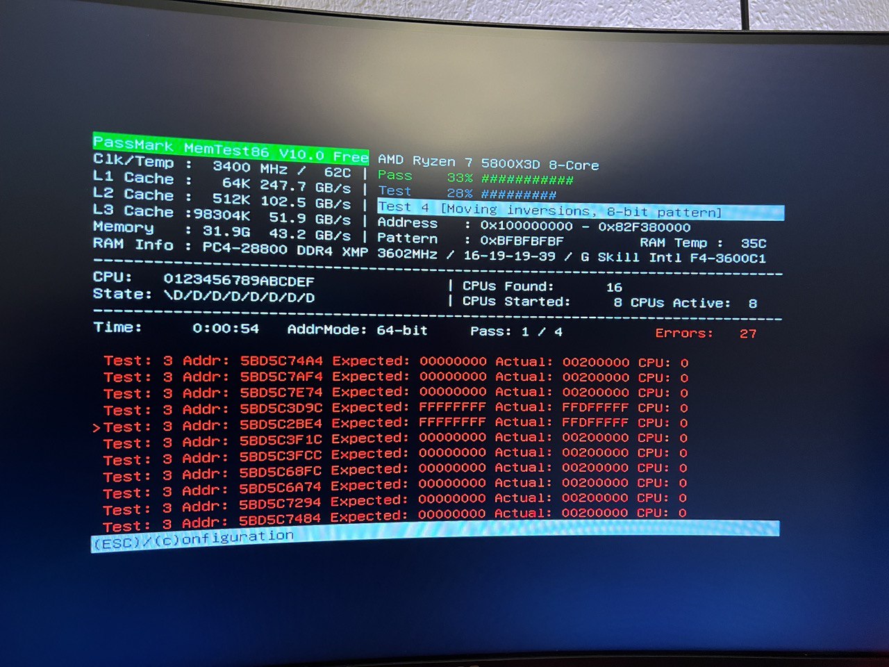

Hallo, ich habe heute einen nagelneuen 5800X3D von Mindfactory bekommen, diesen habe ich auch in meinem Asus B550 E-GAMING verbaut, vorher war ein 5600X drin, ich hatte eigentlich keine Probleme, heute habe ich dann wie gesagt mein neuen 5800X3D verbaut, und hab Windows 11 frisch alles installiert, und beim runterladen von einem spiel habe ich auf einmal ein Bluescreen bekommen, irgendwas mit KERNEL_DATA, ich habe darauf hin mal gegooglet, und da steht man solle mal sein Speicher überprüfen, das habe ich dann mit memtest86 gemacht, und der spuckt Haufen Fehler aus oO
Speicher ist 32GB DDR4-3600 G.SKILL TRIDENT Z NEO CL16 diese laufen im XMP Profil.
jetzt ist meine frage... ich hatte ja vorher keine Probleme, ist nun die cpu defekt, oder sind die Speicher einfach kaputt gegangen ? die sind eigentlich gerade erst frisch aus der RMA gekommen ;(

Ist wohl zu scharf eingestellt. Soviele Fehler zeigen eigentlich keinen Defekt sondern zu scharfe Timing oder zu hoher Takt bzw. zu niedrige Spannung.
Jeder Speichercontroller hat eine gewisse Schwankung. Hattest halt in der vorherigen CPU etwas Glück

Weder noch! Speicher OC ist und bleibt OC und der Speichercontroller sitzt nun mal in der CPU. Lass man den Speicher ohne XMP laufen, wenn es dann keine Probleme gibt, dann hast du halt Pech in der Lotterie gehabt. DDR4-3600 sind nun mal keine DDR4-3200.

Geht nichtmal wenn ich 3200 einstelle

Habe ich, spuckt trotzdem sofort alles rot aus ;( das ist ja das Problem, und die corsair Dinger laufen schon 16min durch mit docp 3600 cl18 :/

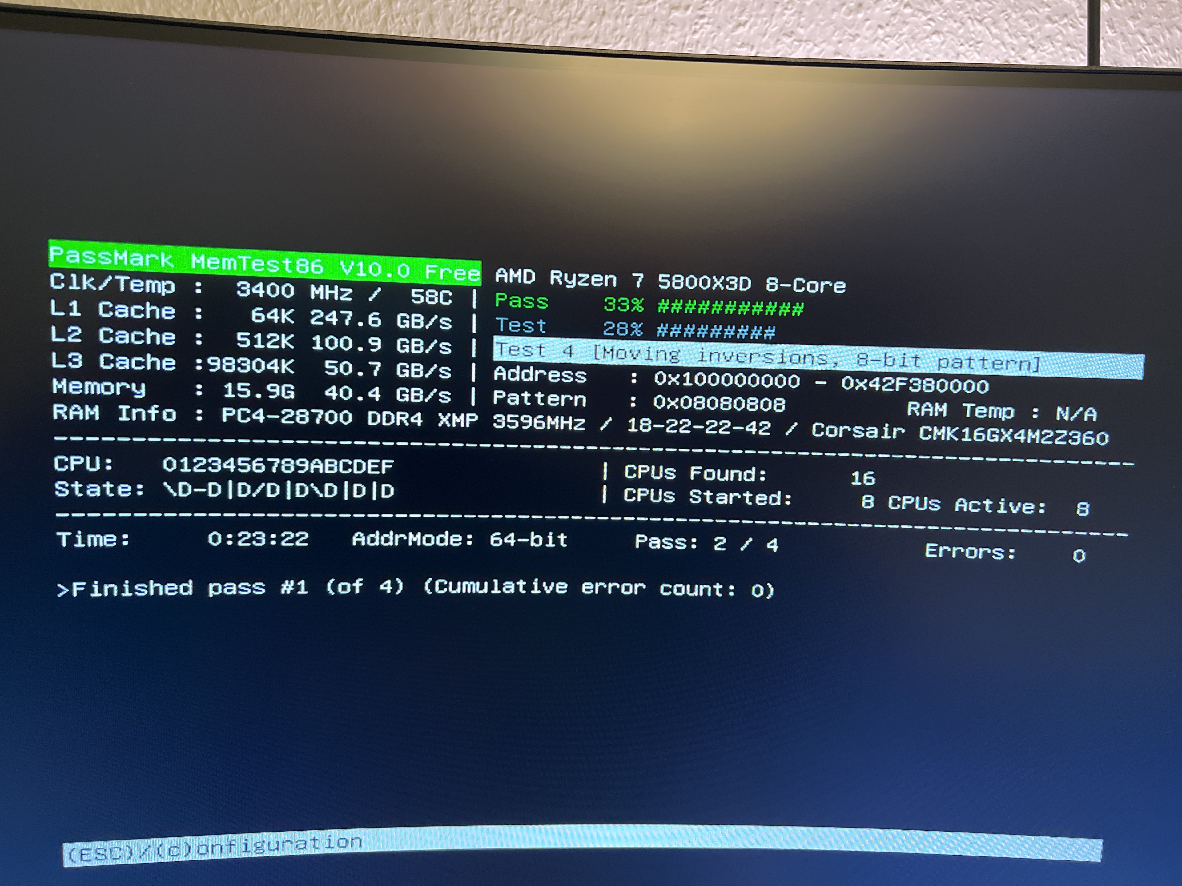

2 Module a 16gb, aber wie geht das oO ich hab nur die CPU getauscht… erster run mit corsair ohne Fehler

Also das sind jetzt die corsair ddr4 3600 cl18 die ich noch zu liegen hatte, die g.Skill hauen immer sofort Fehler raus egal ob mit docp oder ohne, selbst mehr Spannung hat da nicht geholfen. Jetzt lasse ich erstmal die corsair durchlaufen mit DOCP 3600 CL 18 bei 1.35v
