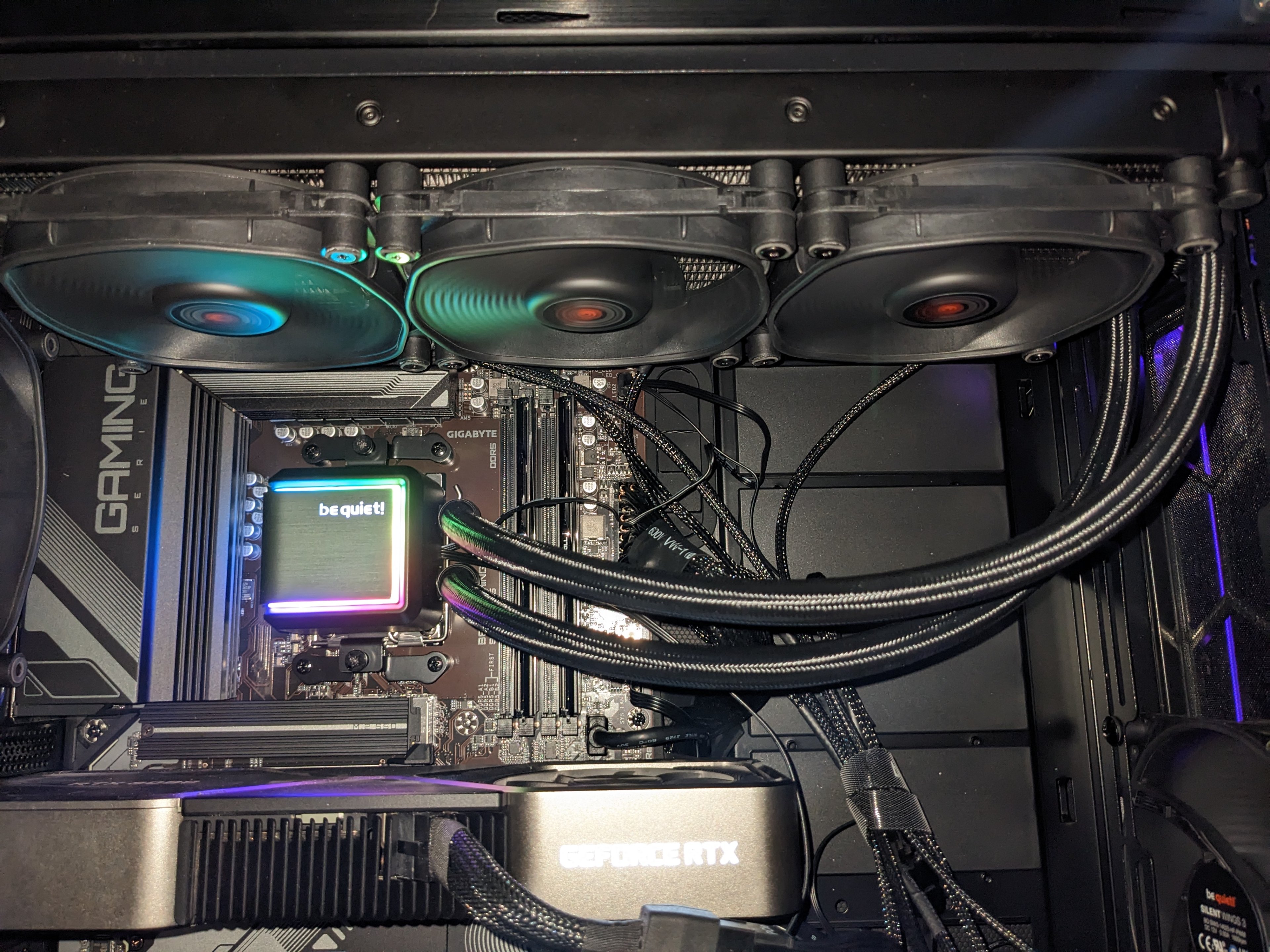

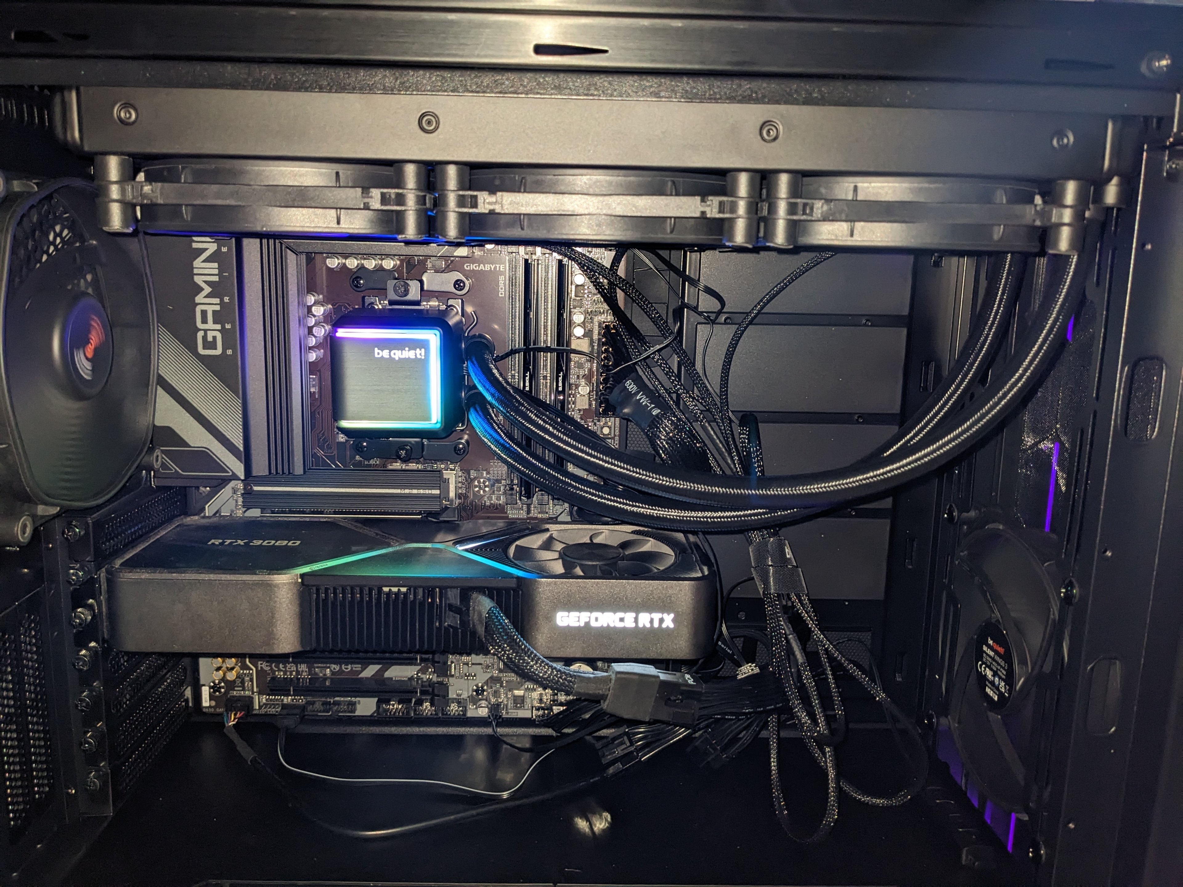

Du hast nicht zufällig, einen Luftkühler zum Testen rumliegen? 😄
Kannst du bitte noch ein Bild von deiner AIO machen.
Nein, leider habe ich keine AM5 kompatible Lüfter im Haus. ;) ... Einen uralt Standard-Lüfter von Ryzen 2600 habe ich noch da. Aber damit möchte ich ungern testen. Der dürfte, vermute ich, nicht ausreichen für den 7800X3D.

baytheway schrieb:
Wo hast du die AIO angeschlossen?
Das Kabel von den Lüftern am CPU_Fan und die Pumpe am Sys_Fan3_pump. An D_LED2 habe ich das ARGB angeschlossen.
Laut Mainboard Anleitung sollte die Pumpe auf CPU_OPT. Rest ist in Ordnung.
Update: Ich habe das Pumpen-Kabel auf CPU_OPT gesetzt. Seitdem startet der PC ohne Probleme. Die Temperatur ist kurz nach Start bei ca. 55°C und senkt sich rapide bis ca. 40°C ab.
These: Ich vermute, dass die Stromzufuhr der verschiedenen Anschlüsse parallel zur Temperatur der verschiedenen Messpunkte in deren Nähe erfolgt. Da der Pumpenanschluss wohl am anderen Ende des Boards lag, scheint die Pumpe nur mit halber(?!?) Kraft gelaufen zu sein, was zur Überhitzung des CPU und dessen Abschaltung folgte.
Besten Dank für den Tipp @baytheway. :)
