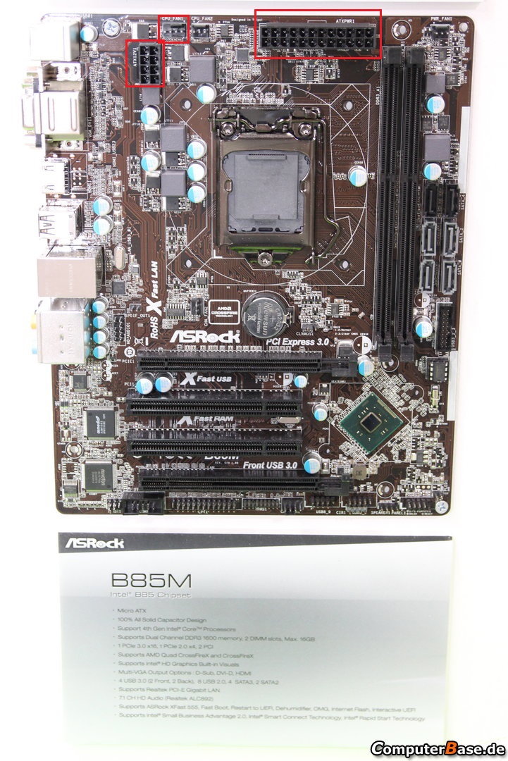

Wie schon gesagt wurde, auf korrekten Sitz aller Stromanschlüsse achten:
