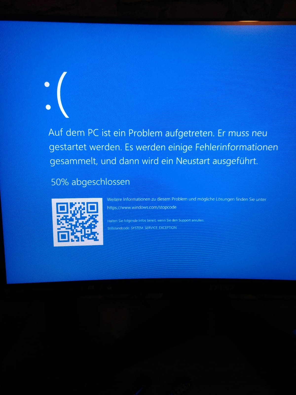

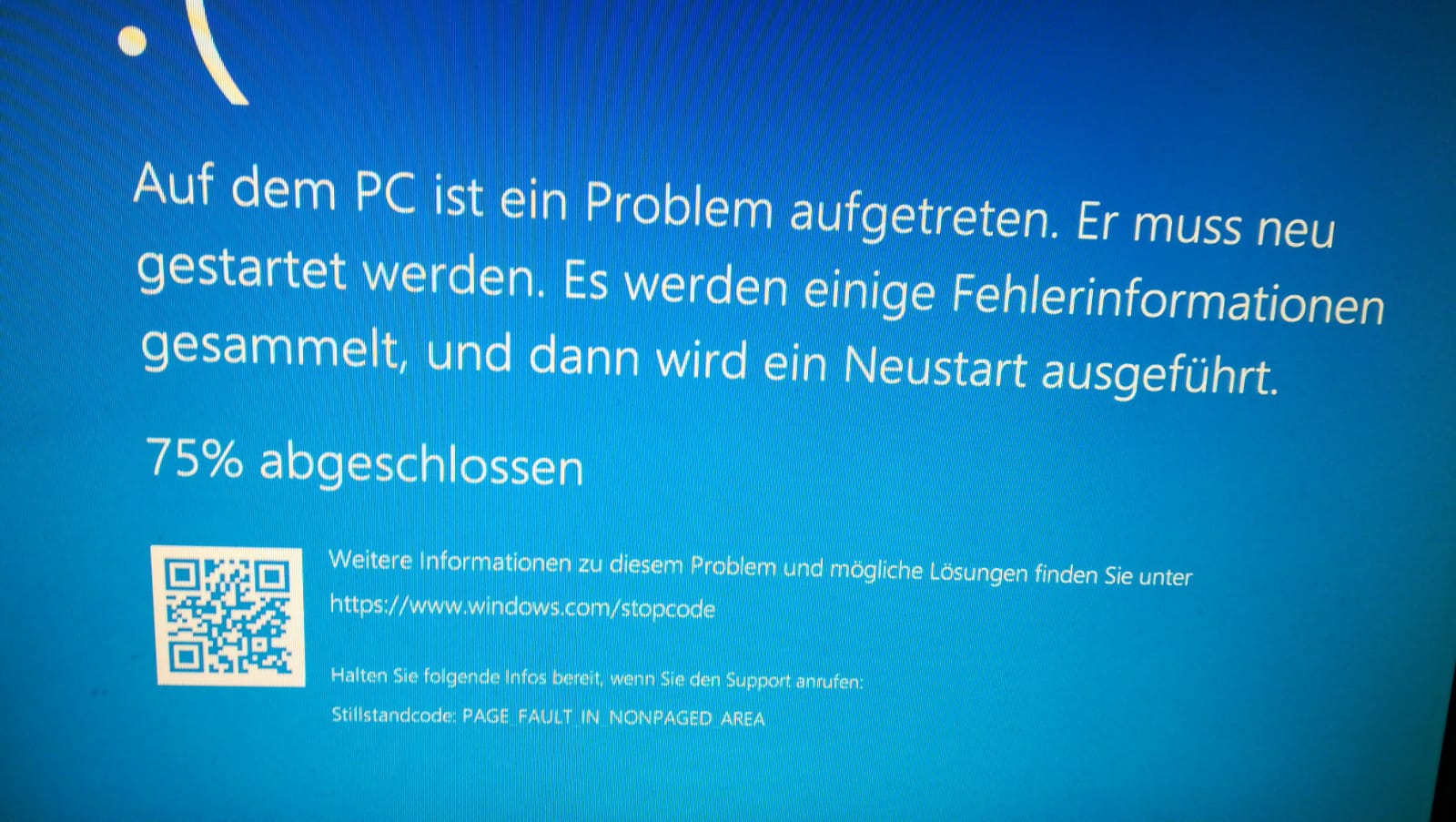

Wunderschönen guten tag,
Ich habe einem Freund einen PC zusammengebaut und nun hat er ziemlich oft blue screens, Windows hat er schon mehrfach neu aufgesetzte.
bereits durchgeführte tests
sfc scannow und es wurden angeblich auch fehler gefunden und verbessert.
cpu stability test für 20 Minuten laufen gelassen, keine probleme...
mit speedfan die SSD mehrfach kontrolliert.
meme test 30 Minuten mit dem gesamten Ram laufen lassen, 0 Fehler.
AMD Ryzen 5 2600
500GB Crucial MX500 2.5
2x 8GB G.Skill Aegis DDR4-3000 DIMM CL16 Single
500 Watt be quiet! PURE POWER 11 500W CM
ASRock B450M Pro4 AMD B450 So.AM4 Dual Channel DDR4 mATX Retail
und übergangsweise eine alte hiss r7 265
die Probleme tauchen meist außerhalb von Leistungsstarken Anwendungen

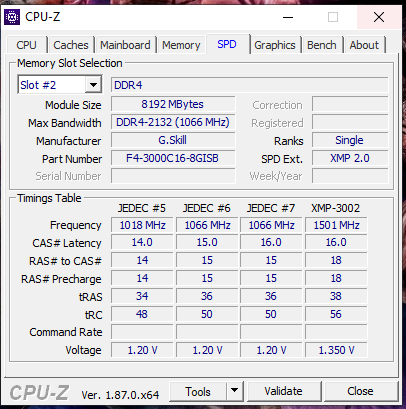

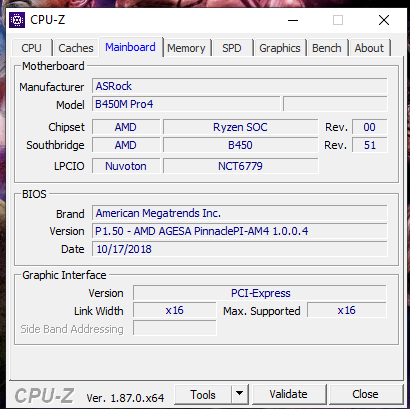

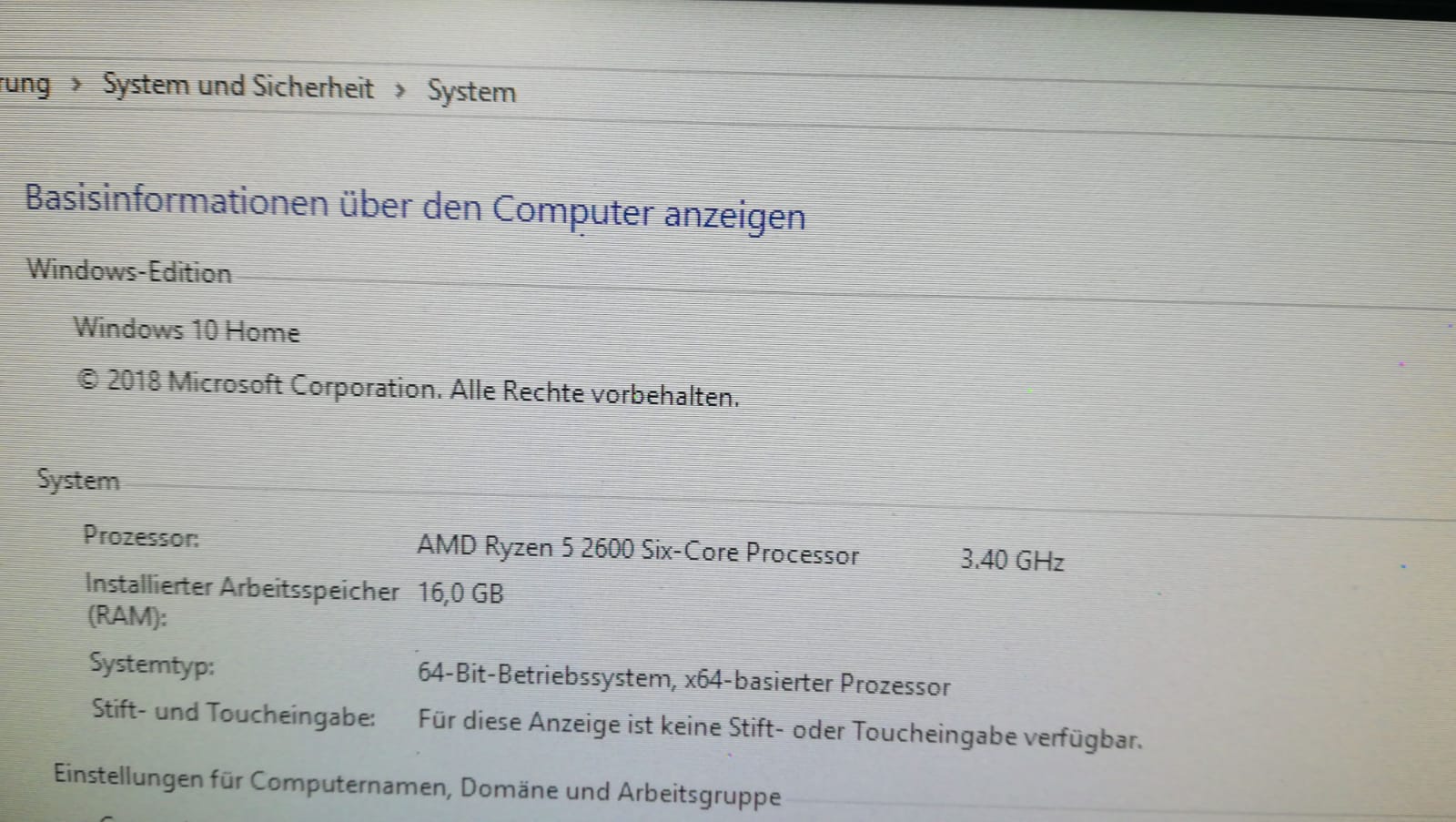

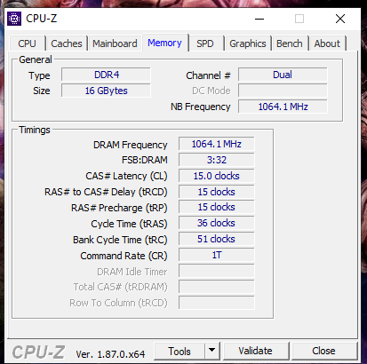

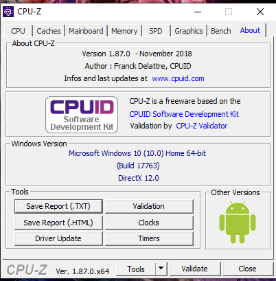

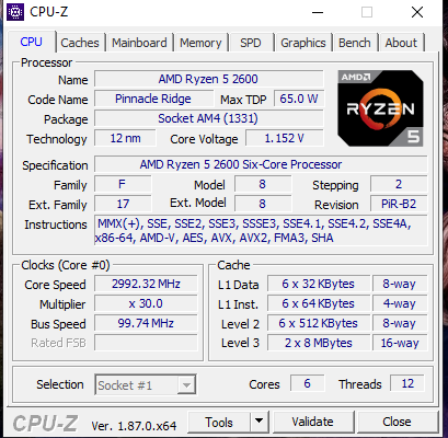

PS: könnt ihr mit den Daten mehr Rückschlüsse auf die BIOS version und gegebenenfalls update geben?
habe meinen ram in slot 2 und 4 ist das richtig so?
Du hast in der Tat UEFI-Version 1.50 installiert. Aktuell ist hingegen Version 3.10. Ich schreibe ohnehin gerade an einer Antwort zum Thema UEFI-Aktualisierungen, und werde diesen Beitrag dementsprechend ergänzen.

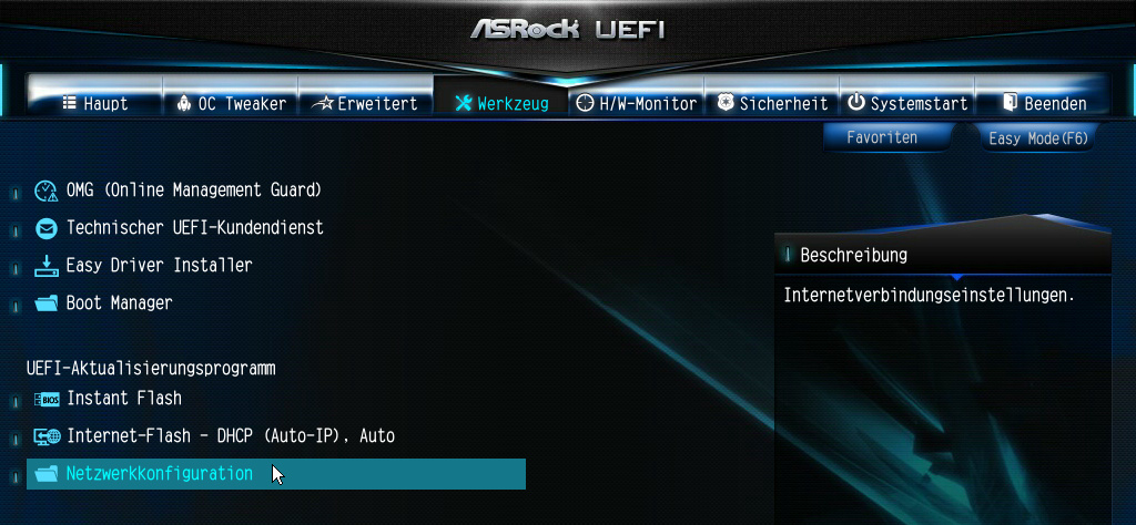

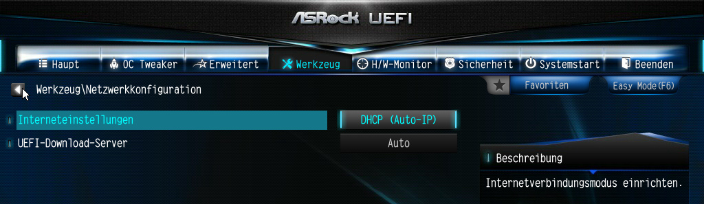

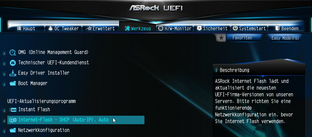

Im Übrigen ist es auch gar nicht so schwer. Asrock bietet hier sogar eine sehr einfache Lösung, direkt über das UEFI:
Asrock-UEFI_werkzeuge_netzwerk.jpg Asrock-UEFI_werkzeuge_netzwerk_dhcp.jpg Asrock-UEFI_werkzeuge_internet-flash.jpg
Dort gibt es nämlich den Punkt "Internet-Flash". (Vor der Nutzung muss der PC mittels LAN-Kabels mit dem Router verbunden werden.) Auf diesem Wege wird das neueste UEFI-Update direkt über das geöffnete UEFI von den Asrock-Servern aus dem Internet geladen und bei Vorliegen sogleich im Anschluss installiert. Das hat, gerade bei unerfahreneren Anwendern den Vorteil, dass eine solche Aktualisierung nicht aus einem ggf. instabil laufenden Windows heraus erfolgt, bei dem zu allem Überfluss evtl. noch konfliktvergrößernde Software wie Virenscanner & Co während des UEFI-Updates im Hintergrund laufen.

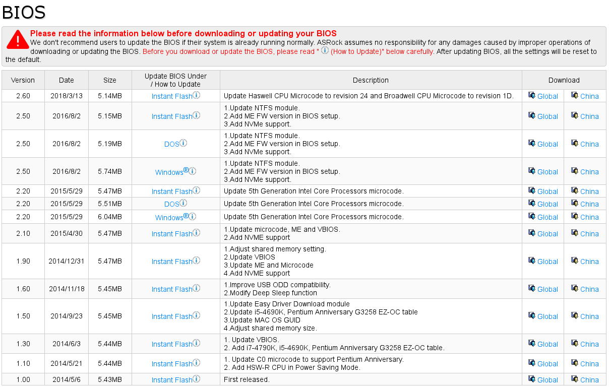

Hier siehst Du auch die Versionshistory des UEFI Deines Mainboards:
-> https://www.asrock.com/MB/AMD/B450M Pro4/index.asp#BIOS
Sowie wichtige Hinweise, wie z.B. in Deinem Fall, dass vor einem UEFI-Update unbedingt der AMD-Grafiktreiber auf einen aktuellen Mindest-Stand gebracht werden muss.

Da du aktuell 1.50 bei dir drauf hast würde sich ein Update auf mindestens 2.00 empfehlen, da "Update AMD AGESA to 1.0.0.6. " auch RAM-Kompatibilitäten einschließt.
A2 und B2 ist korrekt.
