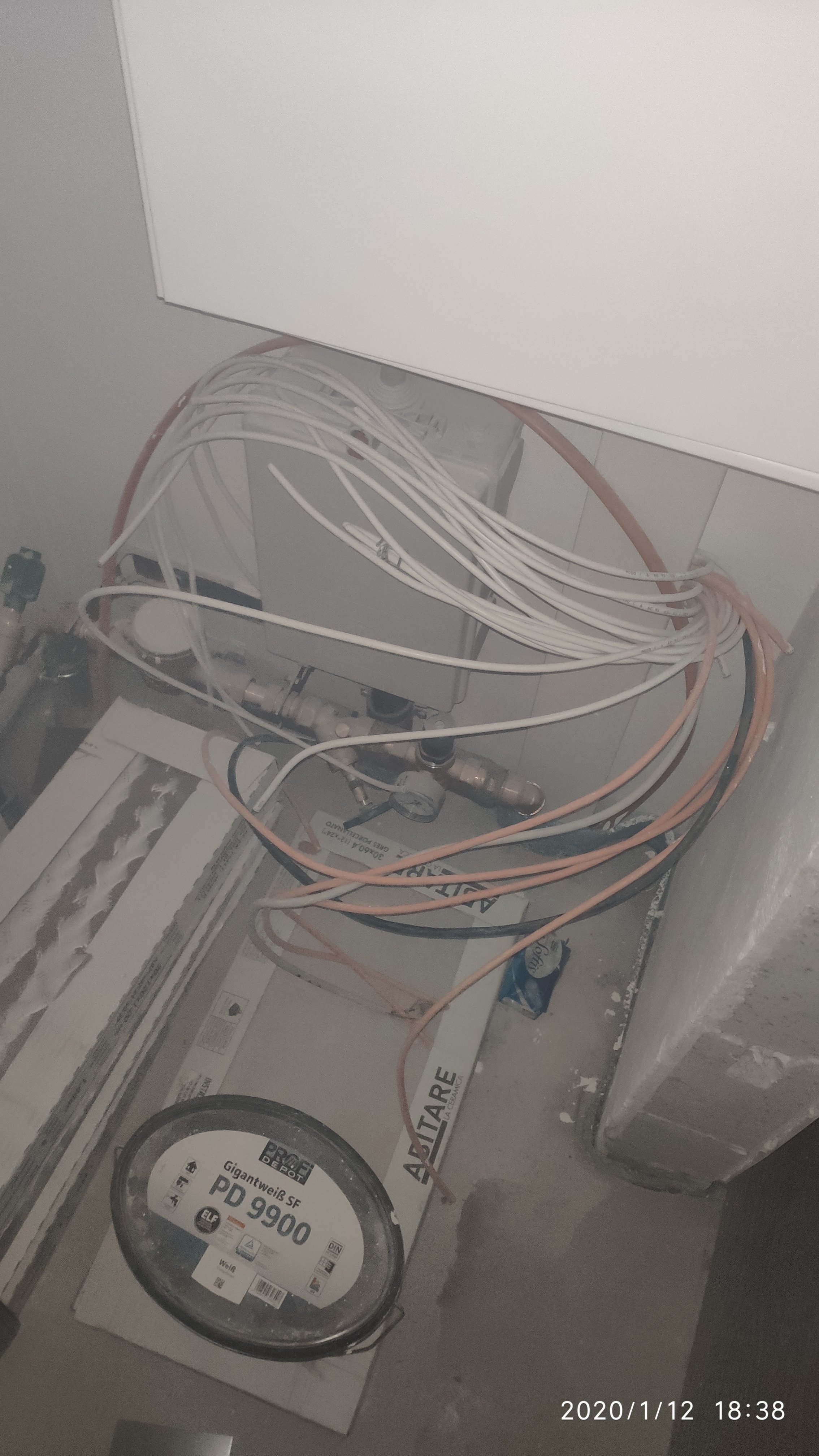

hanse987 schrieb:
Ist das Patchpanel nicht dabei bei den Netzwerkkabeln?
Das werde ich Anfang nächster Woche fragen. Denn im Moment stehen die Kabel alle "nackt" im HWR, selbst die SAT-Kabel liegen da rum. Habe heute nach'm Feierabend mal fix ein Foto vom momentan Ist-Zustand gemacht:
Die Elektrikarbeiten sind noch nicht ganz abgeschlossen, insofern denke ich werden die Endprüfungen der ganzen Leitungen (TV, Strom, LAN) noch stattfinden.
Sobald ich da mehr weiß, kann ich gerne nochmal Bescheid geben.
Evtl. brauche ich einen Profi, der mir das alles fertig machen kann. Bei sowas hab ich 2 linke Hände und 10 Daumen 🙃
