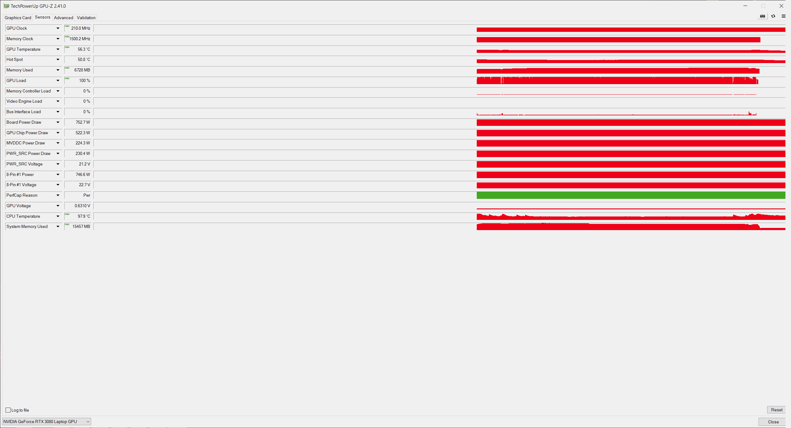

hmm, dann wundern mich aber die Power Angaben in seinem Screenshot. Da kann ich von "zugeschnürten" Powerlimits zumindest bei der GPU nichts sehen... Über 500W GPU Powerdraw?!? Kommt mir dann allerdings auch wieder gleich viel zu hoch vor...
CPU mit 94°C ist sicher im Limiter.

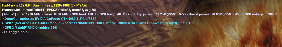

Ich hab hier eine 1660TI @80W im Notebook (MSI GL73), habe leider das Spiel nicht, vermute aber, dass ich die 20FPS@1080P auch erreichen würde.
Im FlightSim 2020 auf Ultra Einstellungen bei 2560x1440 schaffe ich permanent über 20FPS.

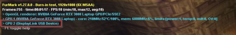

Was ist denn dass im FurMark für eine merkwürdige DP USB-Device angabe??
Hast Du einen USB -> DP konverter an dem Notebook?? So einen USB Docking Adapter?
Ich glaube ja seine 3080 liefert da deutlich mehr ab, es werden nur falsche, bzw nicht die richtigen Werte angezeigt. Ich schau mal, irgendwo müsste ich auch noch den FurMark rumliegen haben.
meine 1660TI schafft (nicht mal UV, sondern Stock)
über 30FPS. Also, da stimmt was nicht mit deinen 12fps. Ich tippe auf einen USB-C -> DP Konverter der da am Start ist :-)

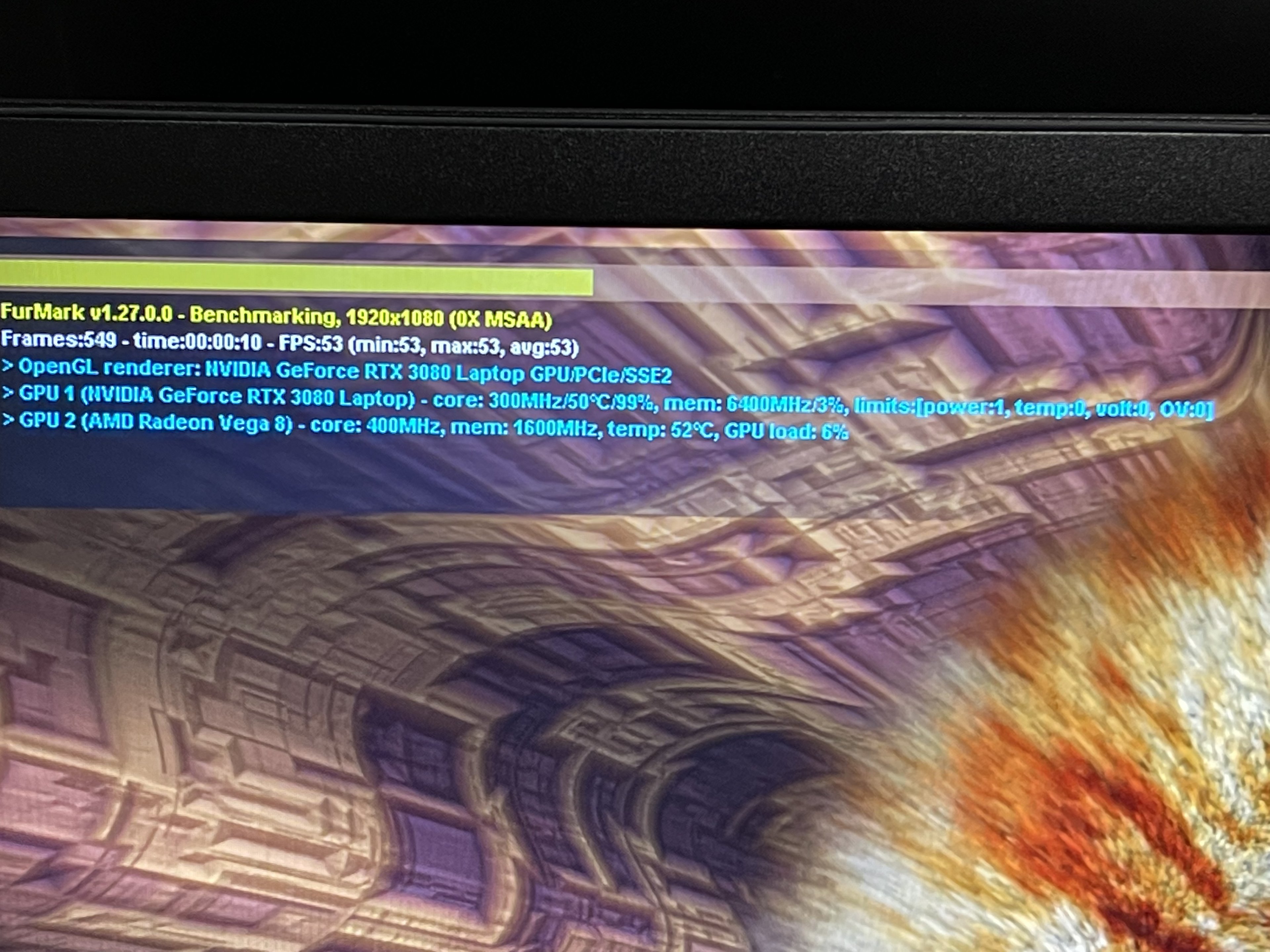

Habe jetzt eben test ohne angeschlossenen Monitor getestet und die docking Station abgesteckt.
Nicht wirklich viel besser.

ähh, zumindest der furmark zeigt jetzt statt 10-12fps immerhin über 50fps. Das halte ich doch schon für deutlich besser und schon eher im erwartbaren Bereich....
und die max 95 fps bei cyberpunk zeigen zumindest, dass die 3080 durchaus hohe fps liefern kann.

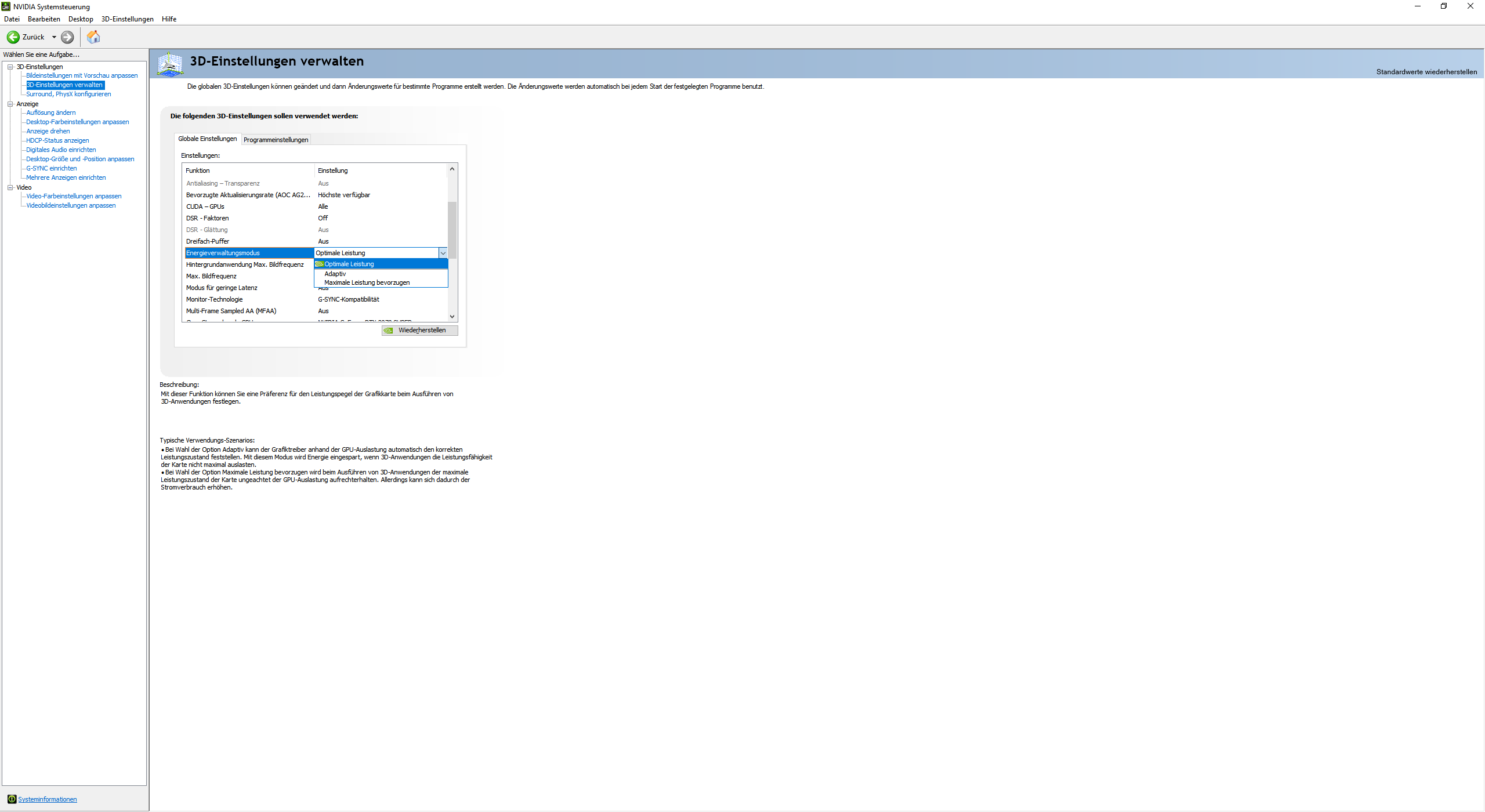

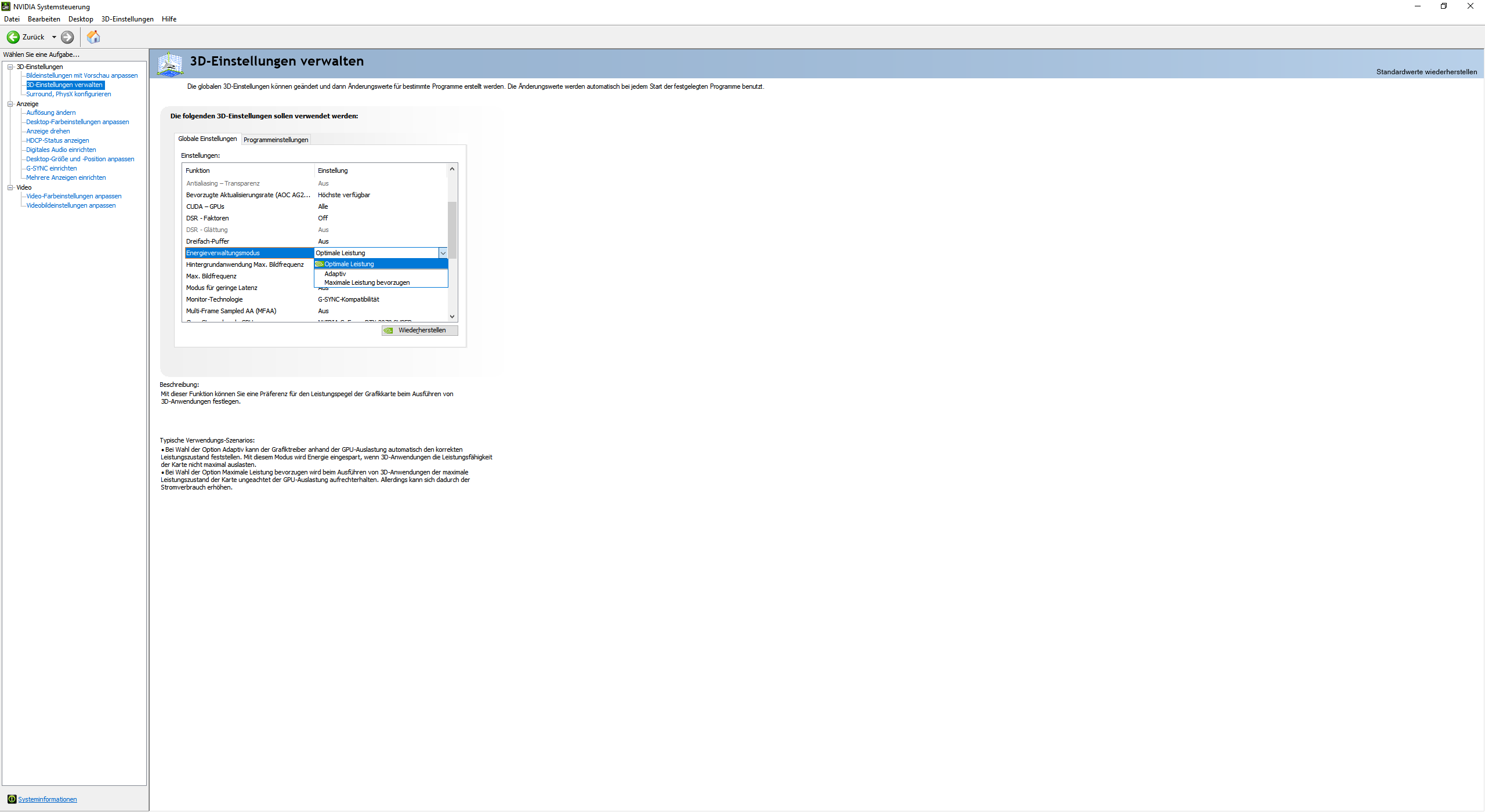

Also mach mal folgendes: Geh in die NVIDIA Einstellungen:
auf Maximale Leistung bevorzugen.
Damit solltest du erzwingen können, dass immer die RTX 3080 aktiv ist. Wenn einmal kurz der Bildschirm nach dem "Übernehmen" ausgeht und wieder angeht hat es geklappt. Einmal noch zur Sicherheit den PC neustarten und go ;)
(ja ich weiß die Mobility Version sieht anders aus, hab keine daher..)

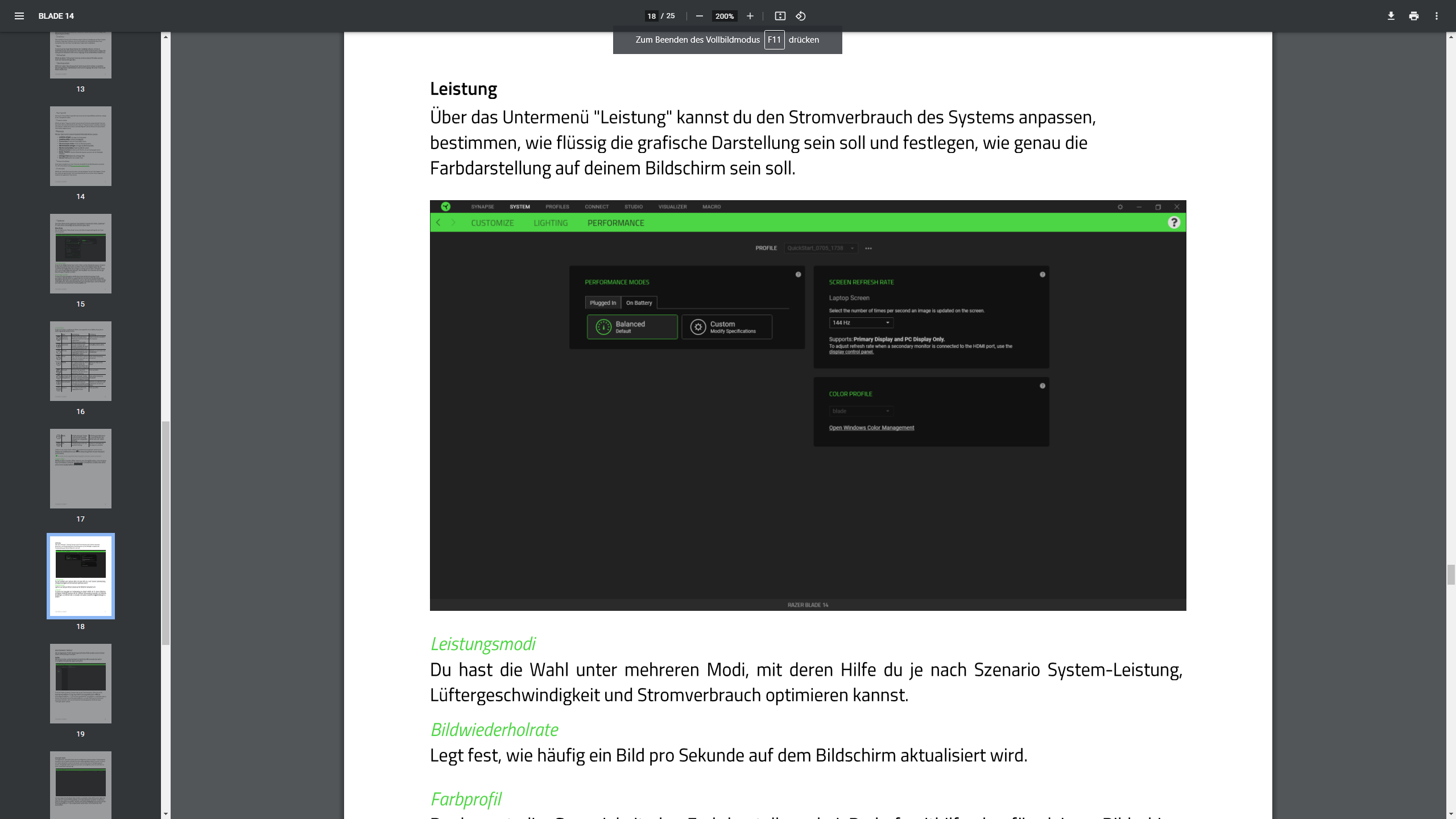

schau mal hier:
https://dl.razerzone.com/master-gui...72.234473371.1631390959-1594632822.1623088307
ab
und inhalier das manual ;)
/EDIT 2

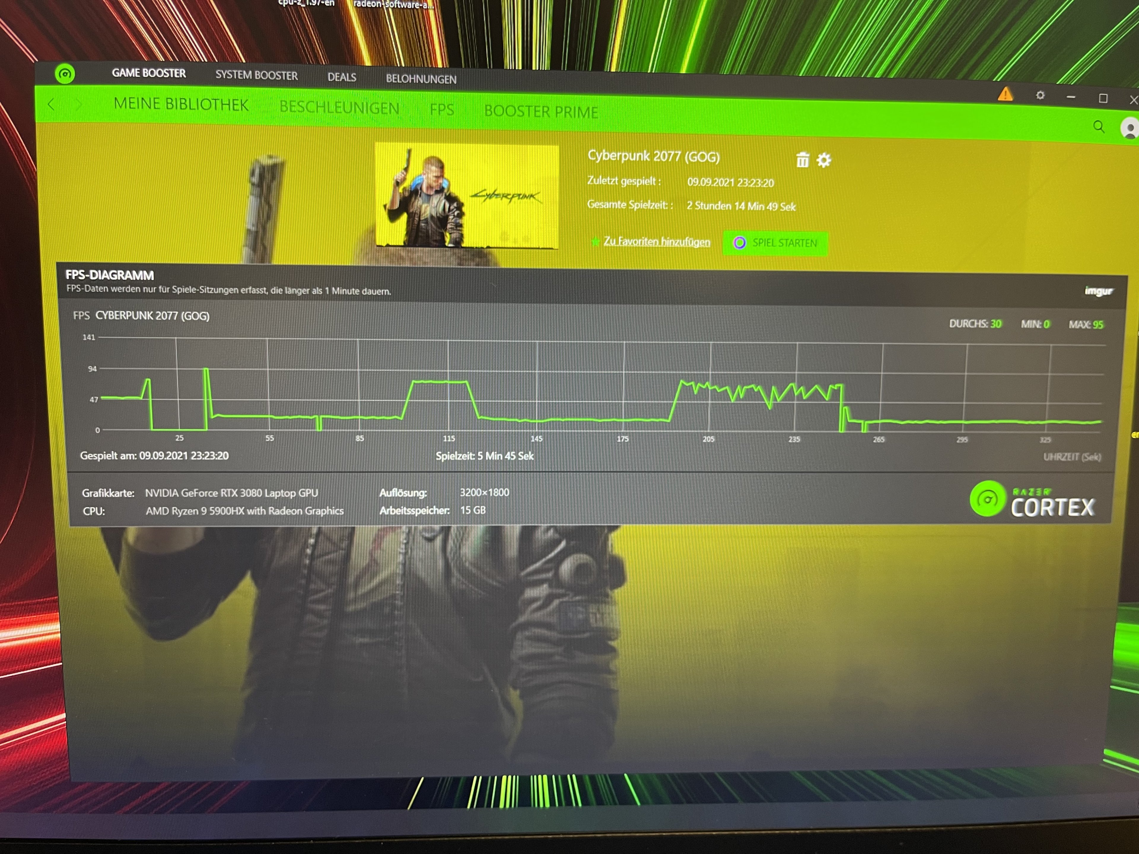

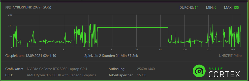

Hey Danke für die Tipps:
folgendes, ja ich besitze das Blade 14 2021 Model.
Das Bios Update habe ich bereits gemacht.
Die Leistungseinstellungen stehen bei mir in der Synapse App ebenfalls schon auf hoch.
Das hatte am Anfang nichts gebracht bis ich die Cortex App installiert habe.
Den Tipp mit der Nvidia Einstellung habe ich ebenfalls noch übernommen.
So momentan ist es so das ich auf 4k Auflösung Spiele da ich den Bildschirm ja von der Docking Station genommen habe.
Laut Afterburner hat sich fps mäßig gar nichts getan. Laut Cortex App sieht es aber so aus. (Leider weiß ich nur nicht ob die Cortex App nun die Wahrheit zeigt)
Razer Cortex geht nur hin und analysiert wieviel fps da max. rauskommen können unter gewissen Settings, mehr nicht...
