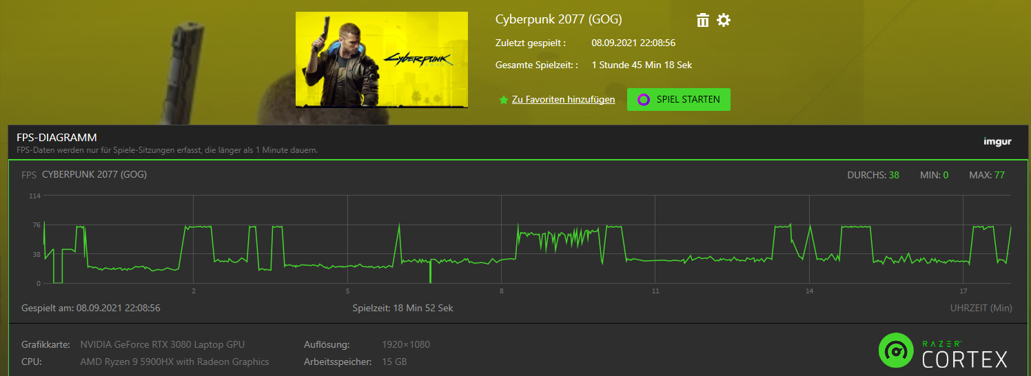

Danke für den Tipp, ich habe mal Razer Cortex installiert, und da drüber ein Spiel gestartet.
Das interessante ist Afterburner hat mir nie einen höheren Wert als 35 fps ingame angezeigt und die Taktung ist bei 210 geblieben.
Aber laut Cortex habe ich ganz andere fps Werte erhalten:

Habe nach den Einstellungen nochmal Cyberpunk gestartet und die Einstellungen etwas erhöt, habe auch raytracing eingeschaltet. Es läuft zwar fast flüßig, aber afterburner zeigt mir trotzdem fps im Bereich von 23-31 an.
Bei WZ wird ja die fps vom Game direkt Angezeigt und da werden die selben Werte angezeigt.

Also Spielen funktioniert zwar Ruckelfrei, was mich aber immer noch stört sind die niedrigen FPS Werte.
Laut Razer Cortex waren die Max. FPS Werte bei WZ jetzt bei ca. 94

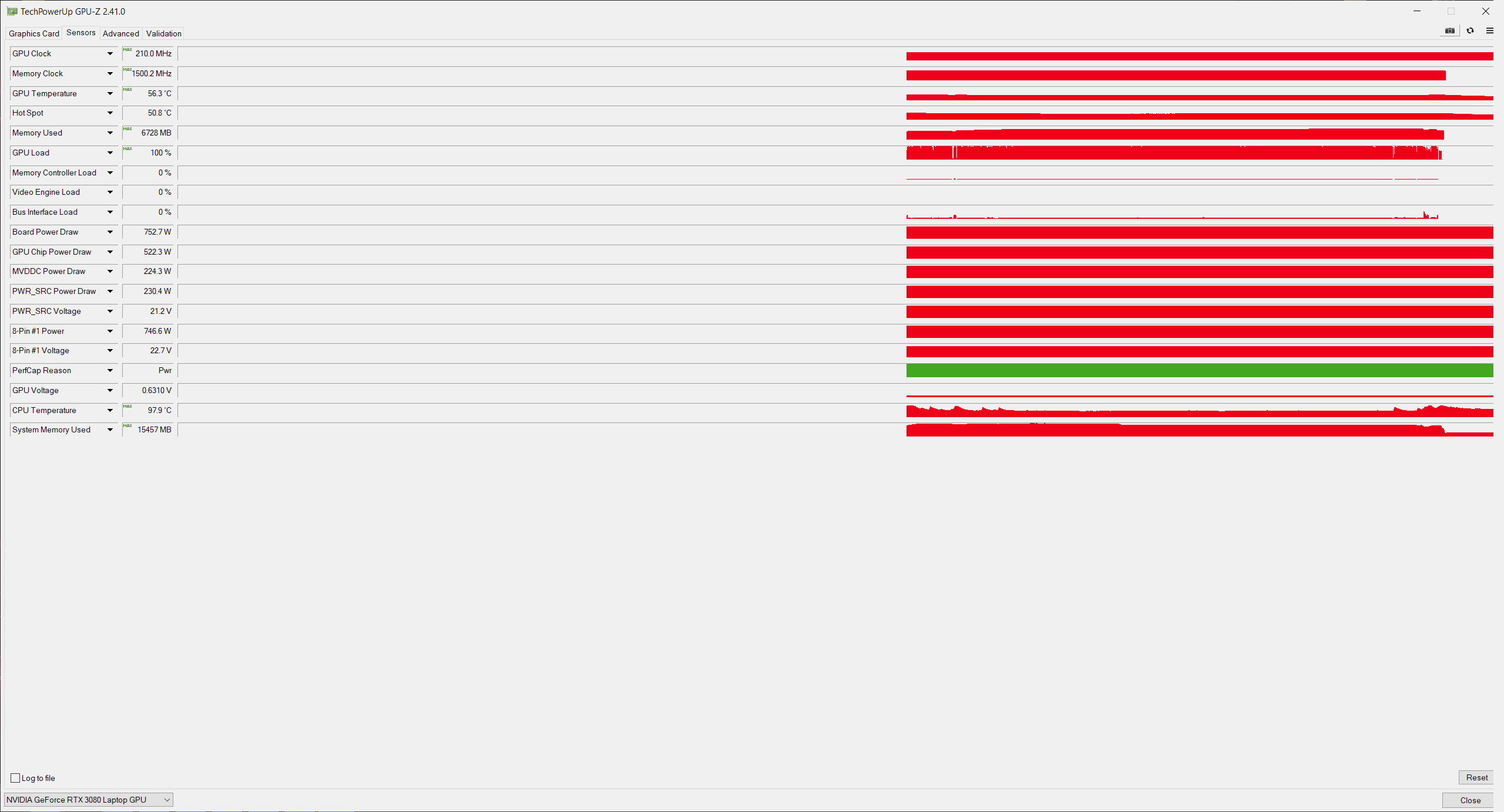

Im ersten Gpu-z Sensorscreen sieht man, dass Power nicht das Problem der GPU sein sollte, max über 700Watt.... Also die strengt sich schon an....

hmm, dann wundern mich aber die Power Angaben in seinem Screenshot. Da kann ich von "zugeschnürten" Powerlimits zumindest bei der GPU nichts sehen... Über 500W GPU Powerdraw?!? Kommt mir dann allerdings auch wieder gleich viel zu hoch vor...
CPU mit 94°C ist sicher im Limiter.

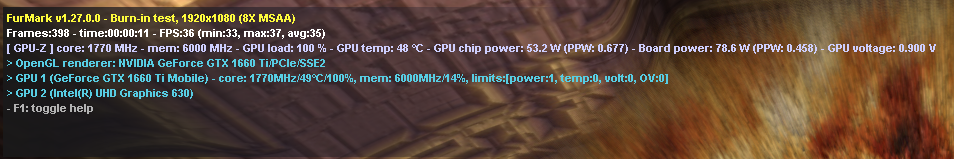

Ich hab hier eine 1660TI @80W im Notebook (MSI GL73), habe leider das Spiel nicht, vermute aber, dass ich die 20FPS@1080P auch erreichen würde.
Im FlightSim 2020 auf Ultra Einstellungen bei 2560x1440 schaffe ich permanent über 20FPS.

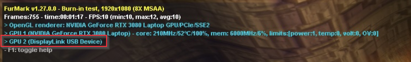

Was ist denn dass im FurMark für eine merkwürdige DP USB-Device angabe??
Hast Du einen USB -> DP konverter an dem Notebook?? So einen USB Docking Adapter?

meine 1660TI schafft (nicht mal UV, sondern Stock)
über 30FPS. Also, da stimmt was nicht mit deinen 12fps. Ich tippe auf einen USB-C -> DP Konverter der da am Start ist :-)

@Blizzard3 , Steck mal den Monitor ab, und probier das auf dem Laptop-Bildschirm. Bin sehr gespannt was da raus kommt.
DP kann der ja "nur" über USB-C, da keine spearate DP-Buchse.
Ich denke, dass da dann irgendwo der Hund begraben liegen dürfte.

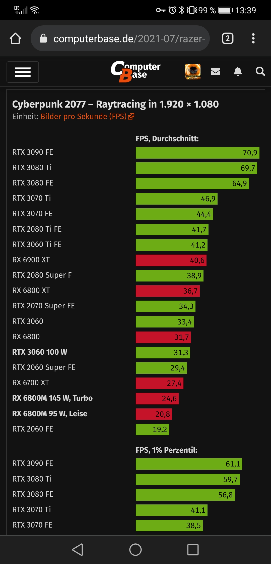

Magst Du das bitte mal präzisieren? Ich finde da im Test nur Werte über 50fps, auch bei RT on.
Und bei 10080p ohne RT liegen die alle so um 100.
Zitat aus dem Artikel:
"Demzufolge kann die mobile dGPU, unabhängig der gewählten Klasse, mit 80 + 10 Watt oder 90 + 10 Watt (TGP + Dynamic Boost 2.0) und damit mit maximal 100 Watt betrieben werden. Das sind 30 Watt weniger als Nvidia maximal für die mobile 3060 vorsieht, 40 Watt weniger als maximal erlaubt bei der mobilen 3070 und 65 Watt weniger als bei der größten mobilen 3080 – je größer die Klasse, desto weiter ist die verbaute GPU also vom Leistungsmaximum entfernt."
Weil im Razer Blade 14 alle drei angebotenen GPUs lediglich mit 100 Watt betrieben werden, sind die Unterschiede noch geringer: Zwischen 3060 und 3080 ist in Spielen mit weniger als 10 Prozent Leistungsunterschied zu rechnen."
Ergo ist die 3080 im Razer Laptop so kastriert das sie keine 10% vor der rtx3060 Liegt (die im Razer weniger ziehen darf als Nvidia spezifiziert)
Also liegt die 3080 im Razer Laptop etwa auf den Werten der 3060100w
Schaue ich mir jetzt die benches an liegt die mobile Rtx3060 100w bei Cyberport im RT Benchmark auf 31,3 FPS.
Sprich es ist egal welche Version des Laptops du gekauft hast.. du musst aufs benchergebniss der 3060 100w gucken.
