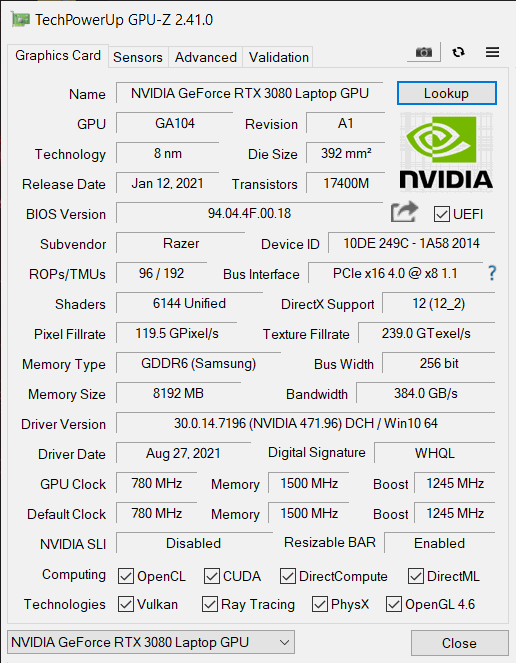

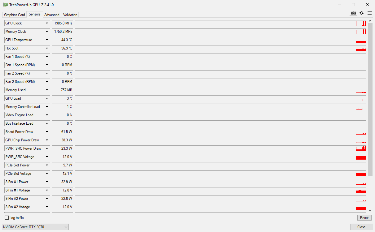

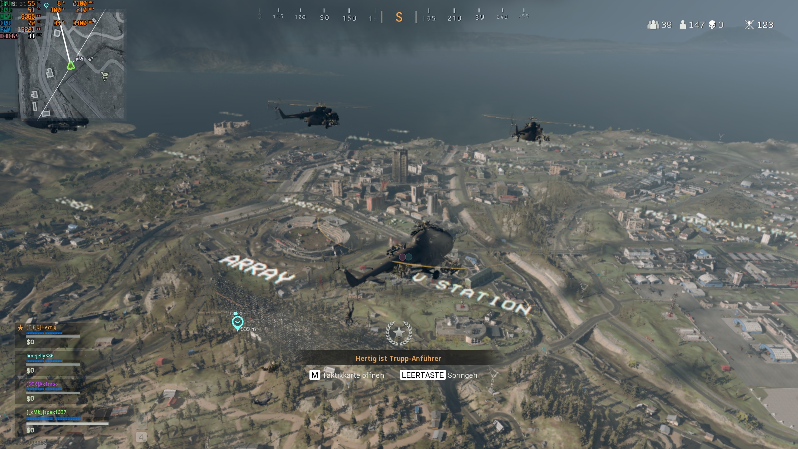

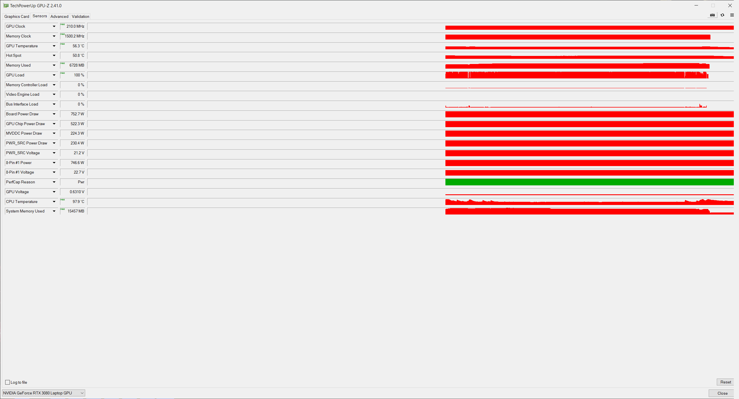

Hier mal die Ergebnisse

Deine 3080 chillt im idle und taktet nicht hoch. Sieht aus als würde die igpu verwendet werden.

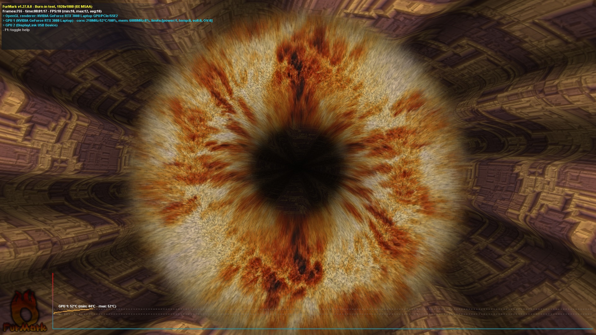

edit1: Habe heute noch die Treiber mit DDU im abgesicherten Modus deinstalliert und mal nur die RTX 3080 installiert. Anschließend mal FurMark gestartet immer noch schlechtes Ergebnis:
edit2: Werde jetzt noch nachträglich den AMD OnBoard Treiber installieren und nochmal FurMark starten.
Da steht perfcap reason "Power"
Sprich die Karte hängt im Powerlimit.
Gerade bei Laptops teilen sich CPU und GPU aufgrund von Temperatur und Akku zusammenen ein Powerlimit.
Warzone ist ein sehr CPU intensives Spiel.. wahrscheinlich ist die CPU so sehr beschäftigt das die Grafikkarte nicht genug Power vom shared Powerlimit bekommt.
Bedenke ein 5800x am Desktop darf bis ca 142watt ziehen.. eine 3080 hängt bei über 320watt verbrauch
Das Laptop wird irgentwo bei 120-140watt abgeriegelt sein.
(45wfür die CPU und der Rest GPU)
Da kannst du aber nix gegen tun.. das ist ein völlig normales Verhalten und warzone ein sehr CPU und GPU intensives Spiel.
