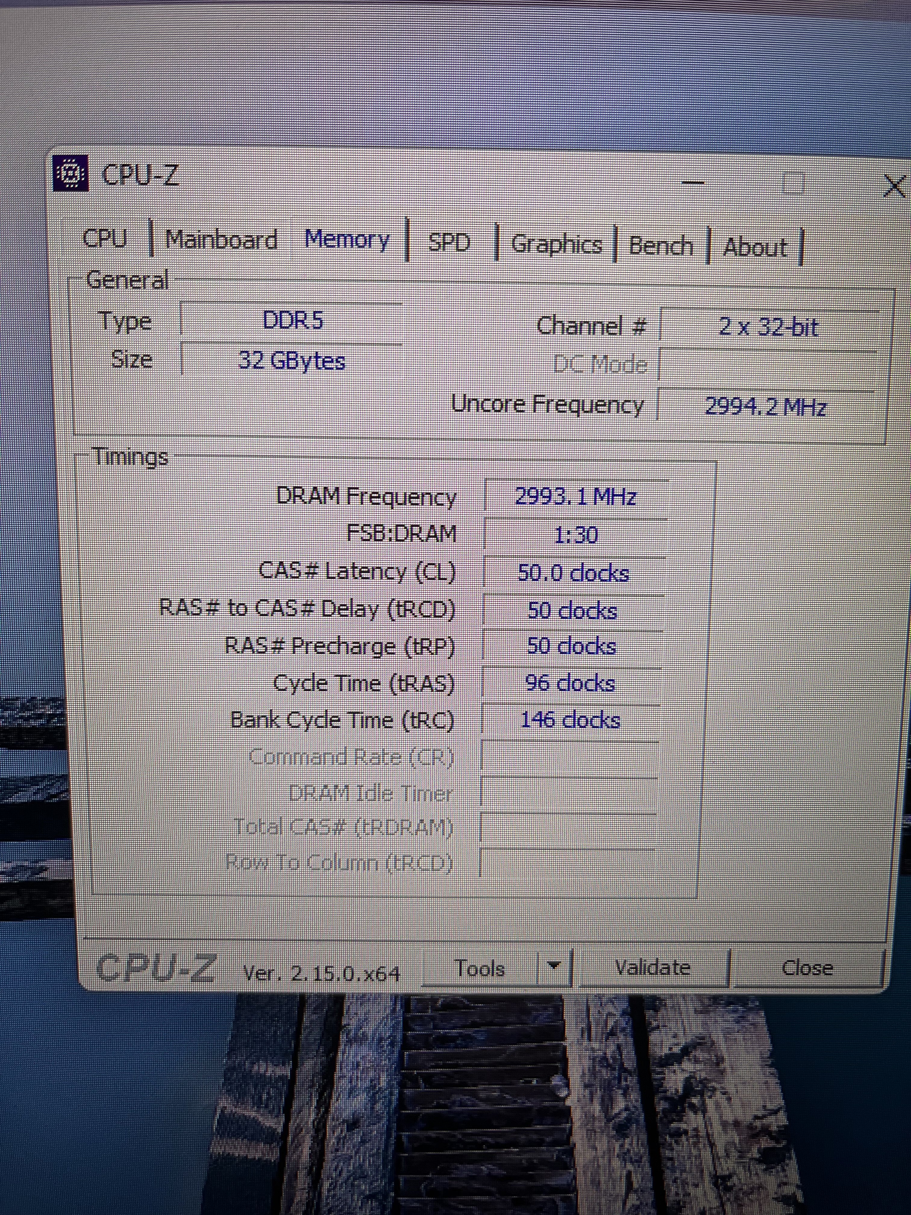

Bei vielen AMD-Usern mit FPS-Problemen läuft das RAM nicht richtig.
CPU-Z-Screen vom Memory-Tab bitte.

Was z.b. auch am RAM liegen kann. Screen von CPU-Z Memory-Tab bitte.

@quinxy4 Erstmal das Programm CPU-Z runterladen, installieren bzw. öffnen (Portable Edition), dann einen Screenshot vom Tab "Memory" machen und hier einstellen.

Hier ist es
Stimmt so.
