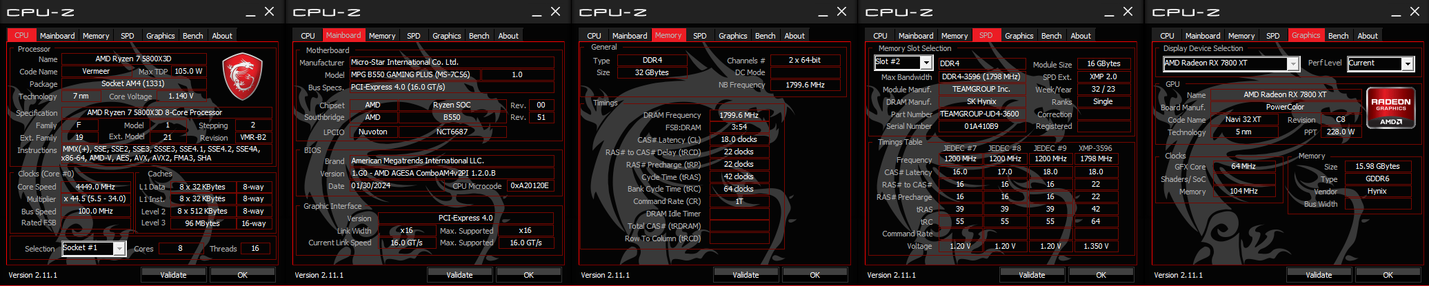

Am liebsten alle Tabs davon: https://www.computerbase.de/downloads/systemtools/cpu-z/
- Dez. 2019
- 12.938
Takt der CPU in game?

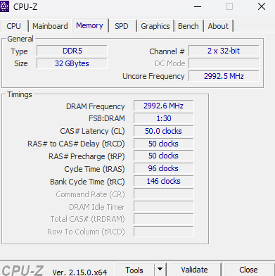

Mach jetzt nochmal Screenshot vom Tab "Memory" in CPU-Z (wie in Beitrag #15; aber bitte Screenshot und kein Foto).quinxy4 schrieb:Ich habe jetzt Expo ausgewählt
Azghul0815 schrieb:Ist bei dir der Performance mode wirklich an?
Wirklich? 🙈quinxy4 schrieb:

Ja wirklichmidwed schrieb:Mach jetzt nochmal Screenshot vom Tab "Memory" in CPU-Z (wie in Beitrag #15; aber bitte Screenshot und kein Foto).
Wirklich? 🙈
Same here 🫠🫠🫠

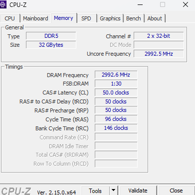

Gemäß deinem aktuellen Screenshot aus CPU-Z Tab Memory stimmt da nach wie vor nur der Takt - sonst nichts.

Never ever. Du hast doch gerade selbst den Link zu deinem RAM-Kit eingestellt. Vergleich doch einfach mal die ersten vier Timing-Werte aus deinem CPU-Z-Screenshot und dann aus dem von dir verlinkten RAM-Kit. Da muss doch irgend etwas klingeln.quinxy4 schrieb:ich habe wie ihr vorgeschlagen habt expo aktiviert.
Noch besser: ALT+PRINT -> fotografiert automatisch nur das aktuell aktive Fenster. Du beschreibst keinen Screenshot, sondern das Snipping-Tool.coxon schrieb:Screenshots gehen mit dem Tastenkürzel SHIFT+WIN+S
und was heisst das jetzt wenn die zahlen nicht miteinander übereinstimmen? habe ich was falsch eingestellt?
