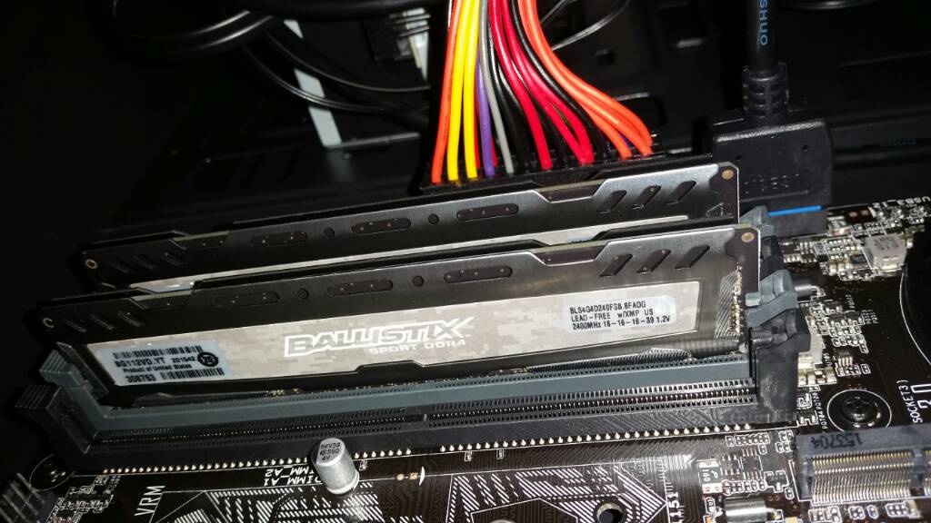

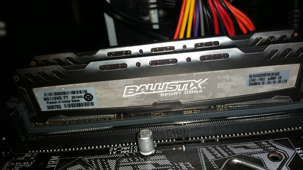

Okay die Riegel sind golden und nicht verbrannt. So sehen bei mir jetzt die Riegel gesetzt aus. Passt das so? Abstandhalter stimmen alle. uploadfromtaptalk1454767283897.jpguploadfromtaptalk1454767291498.jpg
Schwer zu sagen. Es sieht auf dem Bild etwas so aus, als würden die Riegel rechts etwas höher stehen. Und somit recht weniger tief im Slot stecken. Es kann aber auch am Bild liegen. Die Verriegelmechanismus muss hörbar einrasten beim Einbau.

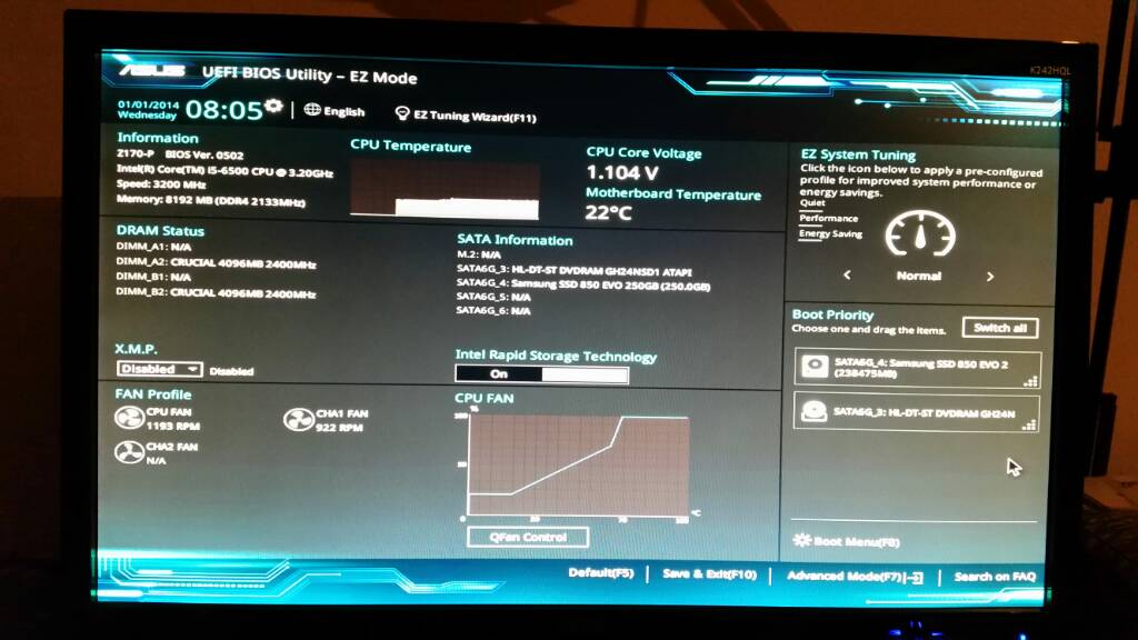

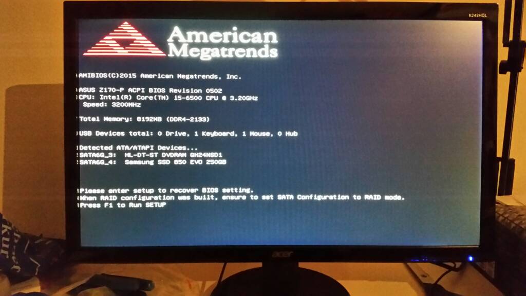

So neues Problem: es startet jetzt zwar, erkennt den Bildschirm, was nicht für einen Monitordefekt oder Hardwaredefekt spricht. Aber jetzt komme ich komischerweise nicht mehr über das BIOS hinaus, beziehungsweise ich bleibe im Startbildschirm des neuen Installationsprozesses von Windows hängen. Da hilft nur wieder ein erneuter Ausbau der Batterie, dann geht es wieder. Also die Erkennung des Monitors. Ich weiß ehrlich gesagt nicht woran es liegen könnte, wäre dankbar für Tipps: es zeigt immer am Anfang bevor ich überhaupt ins Bios komme: please enter Setup to recover BIOS
Dann überprüfe mal die Einstellungen. Alles voran, die Einstellungen zum Bootmedium und zu dem FastBoot / CSM Optionen. Windows 7 im Legacy / CSM Modus installieren. Nicht im UEFI Modus.
Hat das noch etwas zu bedeuten?
