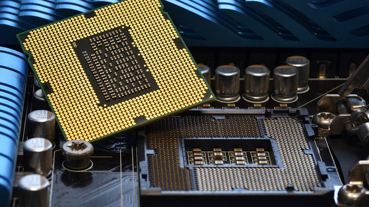

Warum sollten die nicht verdeckt werden dürfen?
Dies kann nur eine Ingenieur der Fachrichtung beschreiben. Aber die Kondensatoren sind immer offen, hier LGA 1700 von Intel
