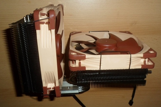

Wo hast Du das gelesen? Generell sind die Noctua Lüfter abgesehen von der Farbe ziemlich gut und die Lüfterform bei dem Kühler da ist speziell und nicht wie bei normalen Lüftern: http://www.noctua.at/inc/imageviewer.php?item=68&pnr=0
Ausserdem brauchen diese Halterungen wohl die rundliche Form der Lüfter damit sie halten.
Hast Du ein Fenster am Gehäuse wo man das sieht? Nein? Dann lass die Orginal Noctua Lüfter dran.
Also der Standard Lüfter ist sehr gut und kostet im Einzelverkauf mehr als der bequiet. Falls du kein Fenster hast oder du persönlich mit der Farbe leben kannst, fährst du mit dem Lüfter nicht schlecht
Ansonsten such dir einen anderen 140 mm Lüfter mit 120 mm Bohrungen, ich persönlich habe gute Erfahrungen mit den Alpenföhn WingBoost 2 gemacht, will meinen Noctua NF-A15 PWM auf dem HR-02 Macho aber nicht mehr missen :)

Naja, die 140 mm Silent Wings 2 wirst du nicht dranbekommen, denn das Montagesystem ist nicht für 140 mm Bohrungen ausgelegt.
Die 120mm Lüfter könnten gehen, aber durch den fehlenden seitlichen Halt durch die Montageklammern, den du nur bei runden 140 mm Lüftern bekommst, wird das ganze nicht ganz so stabil wie es sein könnte (müsste). Mit einer Bastellösung kannst du da bestimmt was machen, aber bedenke auch, dass ein 120 mm Lüfter eine höhere Drehzahl für denselben Luftstrom benötigt als ein 140 mm Lüfter

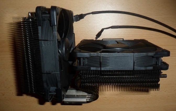

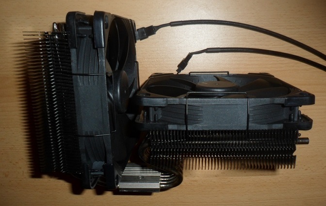

Dann nimmt man halt jetzt die schwarzen Noctuas.
