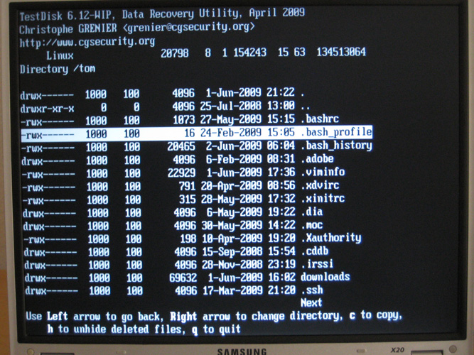

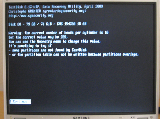

Dann habe ich meine Platte ausgewählt und INTEL als partition table type ausgewählt. Unter Analyse wird mir die FAT-Partition angezeigt. Dann unter Quick Search kommt die Meldung "the current number of heads per cylinder is 16 but the correct value may be 255. You can use the Geometry menu to change this value." Wenn ich hier trotzdem mit "Continue" bestätige, werden mir die Linux-Partitionen angezeigt. Unter P: list files werden mir auch alle Dateien/Ordner angezeigt.

Edit2: So, habe eben mal die wichtigsten Daten für die Uni auf einen USB-Stick abgespeichert, hat soweit schonmal geklappt. Die Daten/Verzeichnisse sind also vorhanden und intakt.

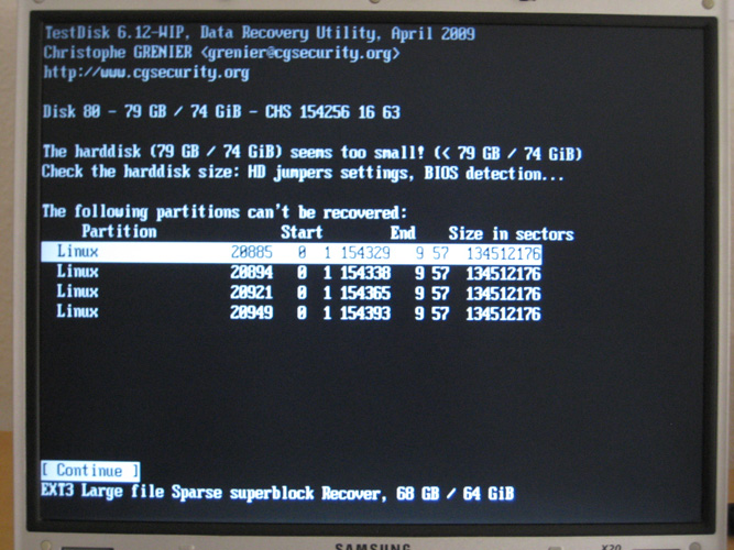

Führe mal den Deeper Scan aus, der könnte die ursprüngliche Partitionierung u. U. wieder zu Tage fördern. Poste (Handy Cam etc.) mal das Bild direkt nach dem Deeper Scan und probiere dann die Filesysteme mittels p (list files) einzusehen.
Hallo Mueli,

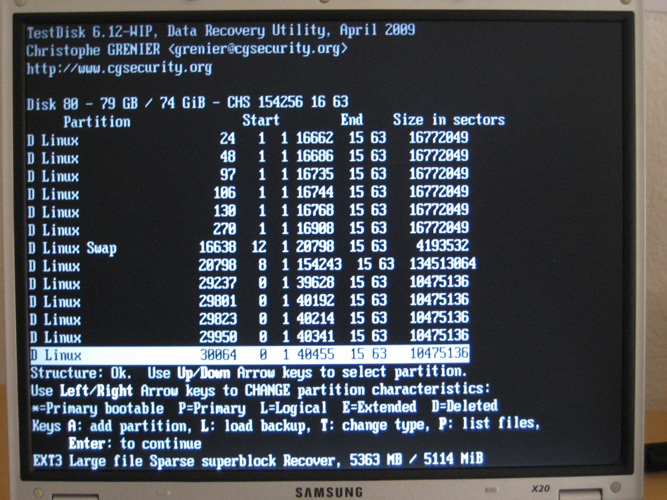

anbei die Bilder nach einem Deeper Scan. Hier kann ich allerdings keine Dateien sehen, geschweige denn kopieren. Komische Sache!

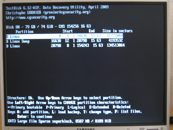

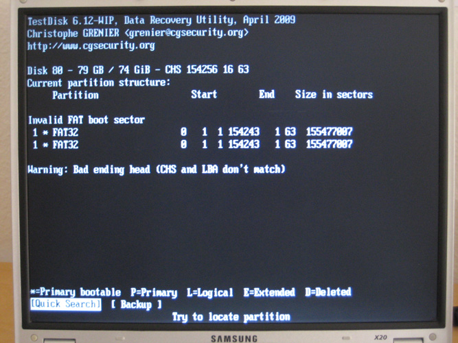

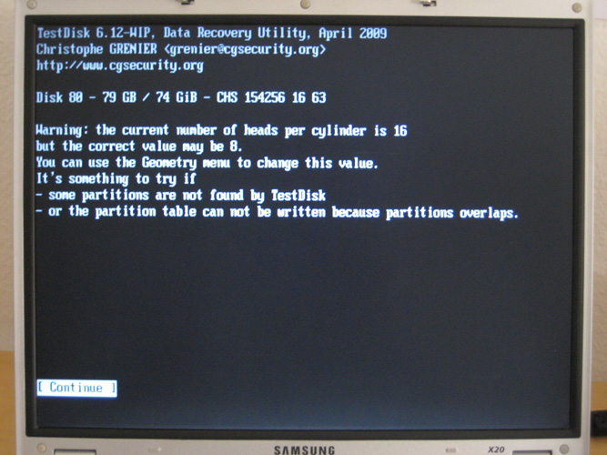

Und hier noch mal schnell die Bilder nach einem Quick Search. Hier werden auch alle Partitionen /, Swap, /home angezeigt und ich kann meine Daten und Verzeichnisse sehen und auf meinen USB-Stick kopieren. Im Gegensatz zum Deeper Scan, bei dem dies nicht geht!
Hoffe ich habe da noch Chancen das einigermaßen "reibungslos" wieder hinzubiegen?!
EDIT: Die ersten 3 Bilder sind die vom "Deeper Scan", die restlichen von "Quick Search"!

Direkt nach der Analyse (Quick Search wird unten angezeigt) wird Dir die aktuelle Partitionstabelle (MBR) angezeigt, mit Quick Search wird quasi nach Überprüfung der Partitionstabelle das Ergebnis präsentiert nach Deeper Search hingegen wird nach den Geometry Einstellungen, Einstellung Intel Style Partition Style und der Abfrage Vista ja oder nein, auf der ganzen Platte gesucht. Dabei können selbst mehrere Jahre alte Partitionsreste angezeigt werden.
Wenn Du jetzt, wie Du angegeben neu Partitioniert hast, werden Dir nach Analyse und Quick Search bestenfalls die gegenwärtigen Zustände angezeigt, nur wenn Du exakt identische Einstellungen bei der Partitionierung gewählt hast, würden Deine Angaben hinsichtlich der angezeigten Daten (Funktion p) Sinn ergeben. unter den gegebenen Informationen kann Dir nur empfehlen zu kopieren, was möglich ist.
