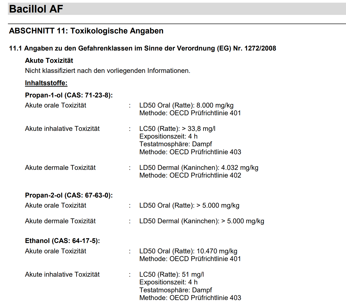

Habe noch ne Flasche Bacillol AF im keller gefunden, das ist flächen-desinfektionsmittel. Jedoch bin ich mir jetzt nicht sicher was die Inhaltsstoffe angehen, bin leider kein Chemiker.
Anbei mal das Datenblatt.
Propan-1-ol ist n-Propanol -> OK
Propan-2-ol ist das angesprochene Isopropanol -> OK
Ethanol ist "normaler" Alkohol -> OK :D
mMn kannst du das bedenkenlos zur Reinigung verwenden.

Passt :) bin grad schon dabei geht soweit alles weg. bin mal gespannt wies am ende aussehen wird.
bitte kein Bacillol ...
denn das enthält immer noch andere Zusatzstoffe das Sicherheitsdatenblatt gibt ja nur an was gefährlich ist ... aber nicht was noch so drinnen ist...
am Ende hat die Mischung 30-50 % Propan 1 ol, 20 - 30 Prozent Propan 2 ol und 1- 10 Prozent Ethanol ...
also minimum 10 Prozent unbestimmten Kram.
https://www.carlroth.com/medias/SDB...YzN2M0Mjg3NzhlNWUwYjJmOTRmY2U0NWY0NDk2NWE1YzA
aber ist doch toll wenn man schon den Hinweis bekam mach es nicht mit Desinfektionsmittel aber dann doch tut..
@00Julius Flächendesinfektionsmittel enthält z.B. oft auch etwas Wasser so das die Mikroorganismen angeregt werden das Desinfektionsmittel auch aufzunehmen. Sehr oft wird dann 70 Prozent Isopropanol und 30 Prozent Wasser genutzt.

@xxMuahdibxx : Ja, du hast insofern Recht, dass Bacillol nicht das Optimum ist.
Aber da gerade nichts anderes zur Hand ist, kann man es mMn trotzdem verwenden, wenn man die Teile danach trocknen lässt.
Vor allem, wenn man hier im Forum öfter liest, dass man eine Tastatur in der Spülmaschine säubern soll/kann und nach gutem Trocken die Dinger wieder funktionieren.
Das Bacillol soll ja nicht literweise verwendet werden, sondern auf ein Wattestäbchen oder kleines Tuch gegeben werden.
