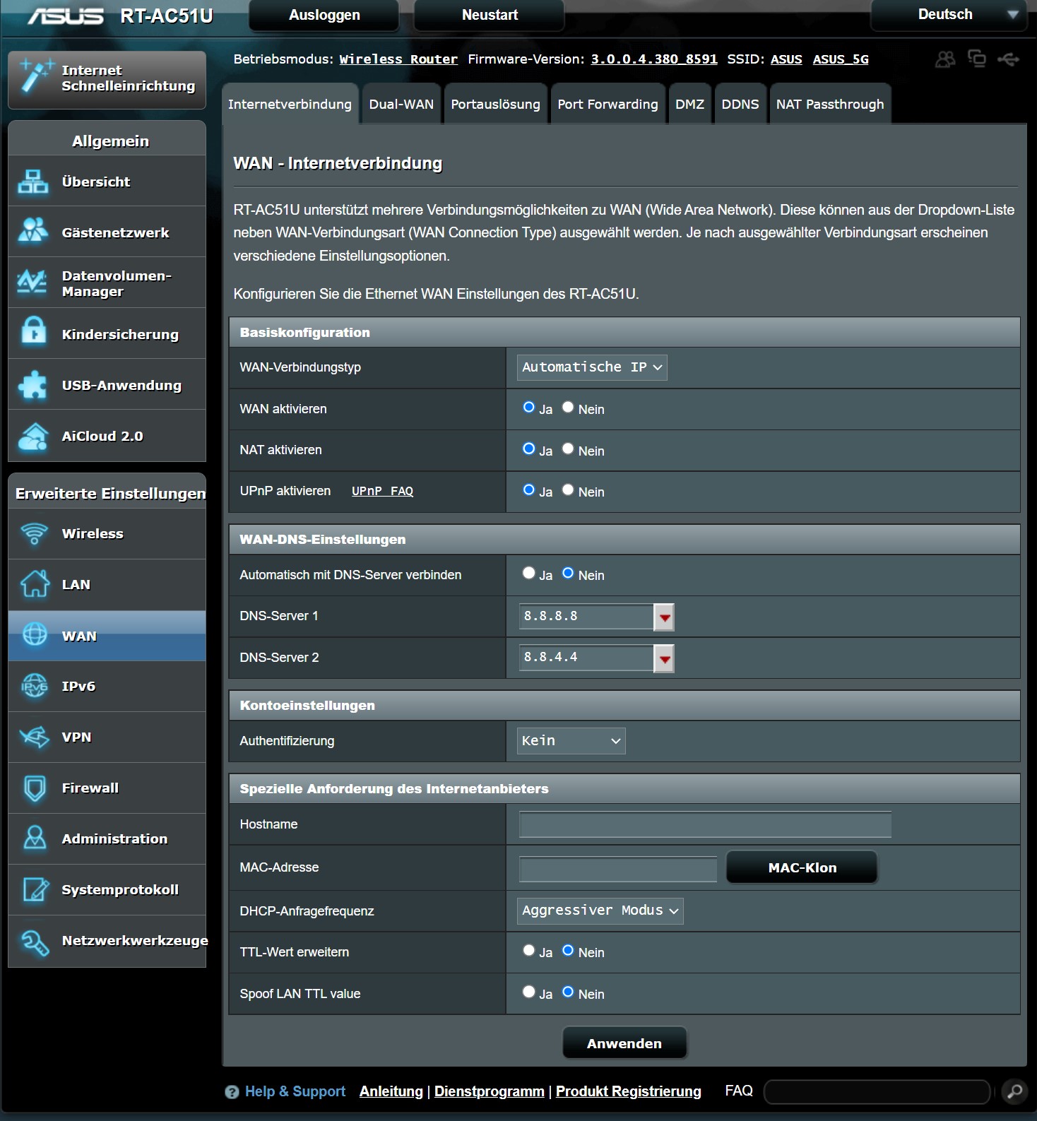

Hallo
hab auch ein Speedport und ein Asus Router hinten dran .
Nun möchte ich NTP Zeitserver beim Asus einstellen...aber bekomme es einfach nicht hin??
Kann mir jemand helfen ....hab schon alles ausgetestet?

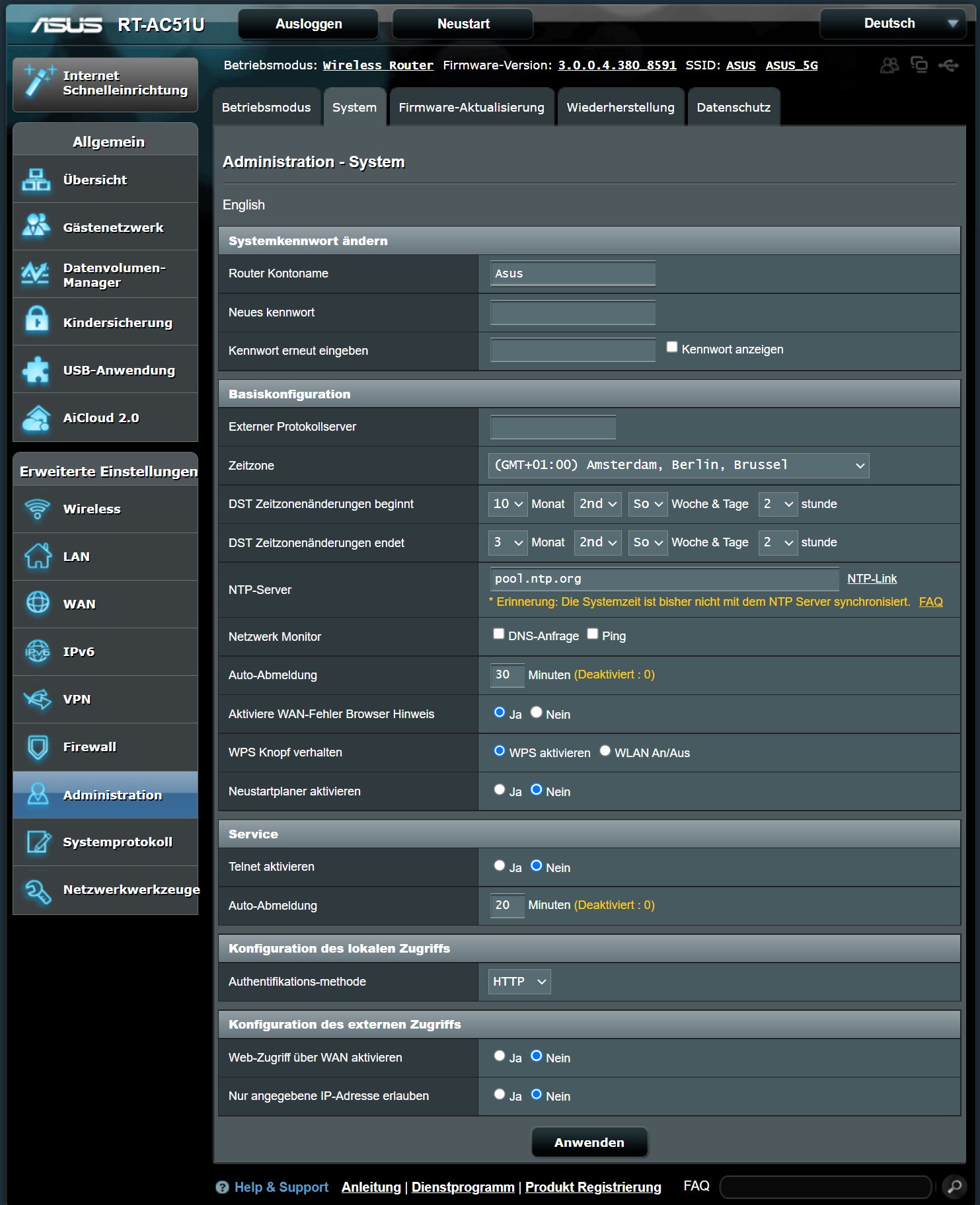

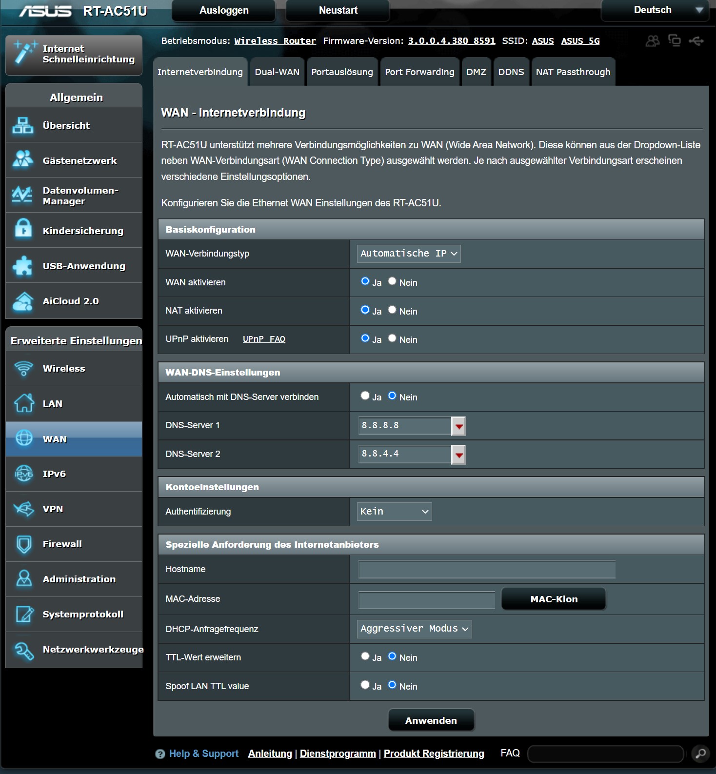

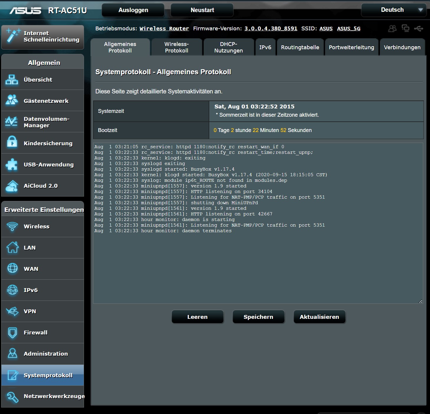

Bitte mache Screenshots von den NTP-, IP-, DNS-Einstellungen des Asus sowie etwaigen Fehlermeldungen. Dann kann man dir vielleicht auch helfen..
Reaktionen: snaxilian
Okay....stimmt

Die Einstellungen sehen soweit ok aus. Ich gehe davon aus, dass Anwenden geklickt und der Router neugestartet wurde. Was steht denn in dem FAQ Link unter dem NTP? Im Log steht nix von NTP. Ich vermute, dass dort ein Sync(-Versuch) dort auftauchen müsste.
Just in case: Stelle die Zeit mal grob manuell ein, aber bewusst mit ein paar Minuten Offset.
Kannst du denn auf einem anderen Gerät pool.ntp.org per DNS auflösen (zB mit nslookup pool.ntp.org)? Funktioniert dort auch ein ntp update?

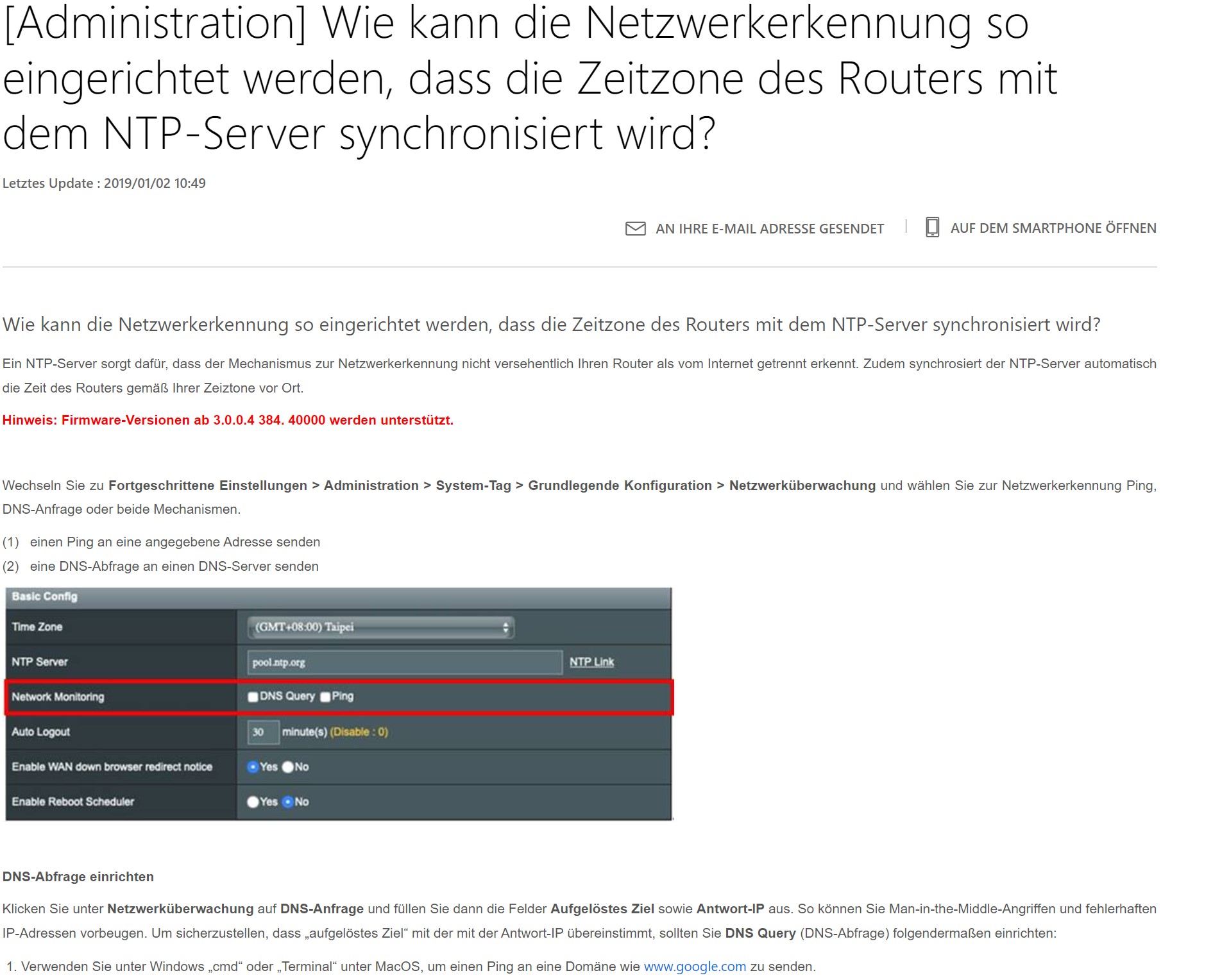

In den FAG steht das mit dem DNS und Ping.
Dein Asus ist noch ein Router und kein Access-Point. Das stellst Du unter Administration um. Oder ist das Absicht, dass Du eine Router-Kaskade machst? Oder hast Du einen Speedport Smart und betreibst den als reines DSL-Modem?
Das ist nur für die LED „Internet“ am Gehäuse. Du überwachst damit, ob Du wirklich Internet hast. Braucht in Deutschland kein Mensch. Die NTP-Abfrage erfolgt unabhängig davon – diese FAQ ist nicht gut gemacht.

Sandy113 schrieb:
Ist Absicht wegen der VPN Funktion ,schalte dann DHCP am Asus ab
Ähm, bitte was? Den DHCP schaltet man ab, wenn man den >> LAN<< Port des zweiten Routers an einen LAN-Port des ersten Routers anschließt. Das ist KEINE Routerkaskade. Bei einer Routerkaskade wird der zweite Router mit seinem >> WAN<< Port an einen LAN-Port des ersten Routers angeschlossen.
Also wie hast du das nun gemacht? Wenn der Asus im Router-Modus ist, der WAN-Port aber leer ist, stehen die Chancen gut, dass er überhaupt keine Internetverbindung hat.

Nein. Bitte genau lesen.
Zweitrouter in Routerkaskade:
www
(WAN)
InternetRouter (DHCP an)
(LAN)
(WAN)
Kaskadierter Router (DHCP an)
(LAN)
Kaskadiertes Netzwerk
Zweitrouter als Client/AP/Switch
www
(WAN)
(LAN)
(LAN)
Kaskadierter Router (DHCP aus)
(WAN)
BLEIBT LEER
Im zweiten Szenario hat der Zweitrouter am WAN keine Verbindung. Alle Dienste, die intern an den WAN-Port geknüpft sind, werden nicht funktionieren. Dazu zählt häufig auch die VPN-Funktion und ggfs auch der Zeitabgleich via NTP. Einige Router haben für diesen Betriebsmodus explizit eine Einstellung, zB Router- vs Client- oder auch AP-Modus. Dann schaltet sich oftmals sogar der VPN-Server komplett ab, weil er nur für den Router-Modus inkl aktivem WAN-Port gedacht ist.
Ich gehe davon aus, dass bei dir ein grundlegendes Problem mit dem Setup vorliegt, falscher Betriebsmodus, falsche Verkabelung. Sollte sich das bestätigen, sprengt das den Rahmen dieses Threads, weil es Offtopic ist und ein Mod splitten sollte.

Okay...ich hab ein Router Modus ...wo ich die ganze Zeit getestet hatte.
Nun hab ich in den Access Point Modus geschaltet und da ging der Zeitserver auf einmal.
Ich muss aber wieder in den Router Modus weil nur da die Einstellung VPN vorhanden ist .
Also wieder umgestellt auf Router Modus und der Zeitserver geht wieder nicht?
Wenn Du im Modus Router bist, musst Du den WAN-Port nehmen, also der Speedport Smart geht an den WAN-Port des ASUS.
Ganz andere Idee: Brauchst Du die Telefonie des Speedport überhaupt? Sonst könntest Du auch den Speedport Smart auf reinen DSL-Modem-Betrieb schalten (siehe PDF-Handbuch). Und dann den Asus als Router. Musst nur dort nur PPPoE-Benutzername/Passwort und VLAN = 7 eintragen.
